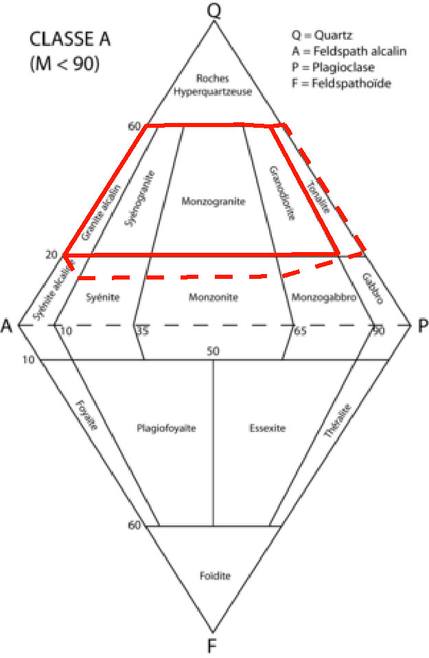

Les granitoïdes sont donc des roches plutoniques (magmatiques ayant refroidi en profondeur donc cristallisées, ce qui élimine les laves) avec une proportion de quartz comprise entre 20 et 60 % de la roche et des proportions variables d'orthose (feldspath potassique) et de plagioclases. IL est vrai que les monzonites sont souvent très proches des granites. Sur le coup, je n'ai fait que traduire le diagramme.
Par contre, les termes de monzogranites, tonalites .... sont beaucoup plus précis car correspondant à une réalité sur le diagramme.
Bonne journée, Serge

Moi j'ai un diagramme de streckeizen plus précis ou il y a les équivalents volcaniques pour chaque roche plutonique (granite-->rhyolite, Syenites-->trachyte, granodiorites-->dacites etc....)
Tout bon géologue a un diagramme de streckeizen en poster géant dans sa chambre :vache:
Invité TOURMALINE
C'est bien d'avoir un diagramme de streckeisen en poster, mais sans lame mince et analyse chimique, difficile de dire si syénodiorite ou monzogranite, etc...Personnellement je le connais partiellement de tête et je m'y référe de temps en temps.
Le plus simple, c'est de connaître le tableau de Brousse et Jung, mieux adapté pour les géologue amateurs, car plus simple et celui là, je le connais parfaitement de tête.

@Tourmaline: Le diagramme de streckeizen utilise une classification minéralogique (feldspaths, feldspathoides et quartz) donc pas vraiment besoin d'une analyse chimique. et le but c'est pas d'être super précis. mais quand on a une roche ignée ou volcanique sous la main et le diagramme en tête on peut assez facilement la rentrer dans une case
