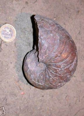

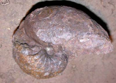

serait il possible d'avoir le nom de ce nautile ,je n'y connais rien en ammonite
en provenance de belmont,region de lyon

Je ne suis pas spécialiste non plus, mais ammonite et nautiles sont deux choses différentes (tous deux sont des mollusques céphalopodes, certes) mais la géométrie des cloisons est différente pour chacun d'eux.
Pour ton nautile je dirais le genre Coenoceras. Faut attendre les spécialistes de la coquille ;) (moi ce n'est pas mon cas) pour être sur.

Alors là je ne m'étais jamais posé la question aussi précisément. Apparemment, la bonne orthographe est Cenoceras sans oe, et tu as raison :clown: .
