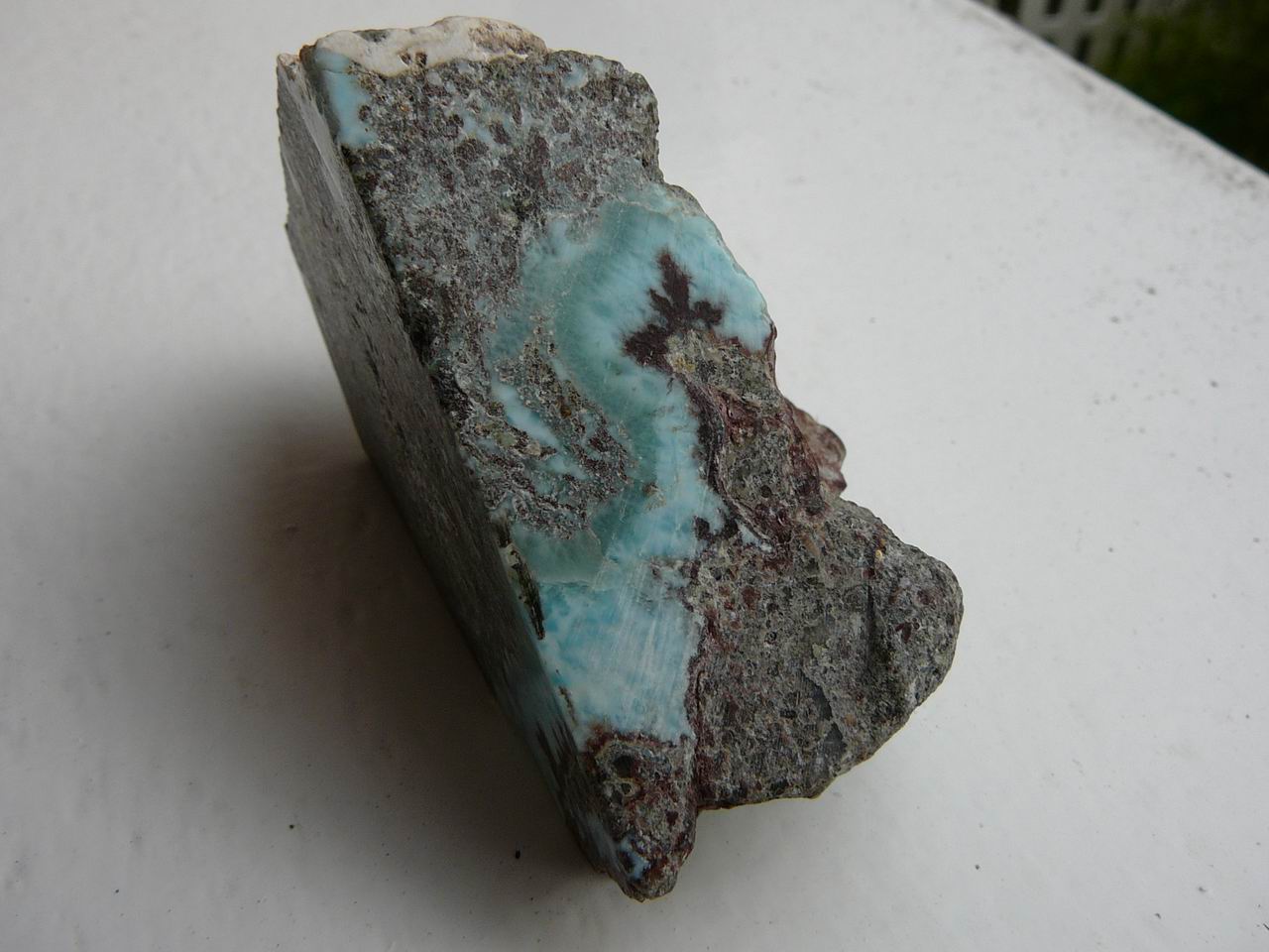

Pectolite cuprifère bleu, République dominicaine, (" Larimar " = nom commercial qui est aussi celui d'un des propriétaires de la carrière). Merci Ice tea !
Jolis échantillons, rabaton !
