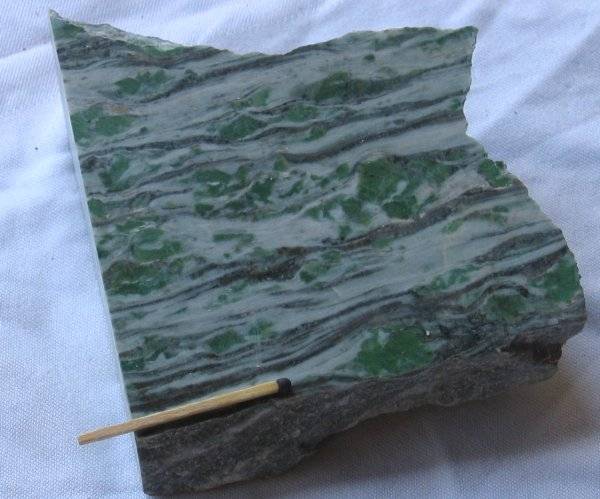

J'ouvre le bal avec un metagabbro à smaragdite (verde d'Orezza), venant de Carchetto (Haute Corse)
La smaragdite est un minéral vert fluo proche de la jadéite. Associé ici à du glaucophane bleu. Métamorphisme haute pression

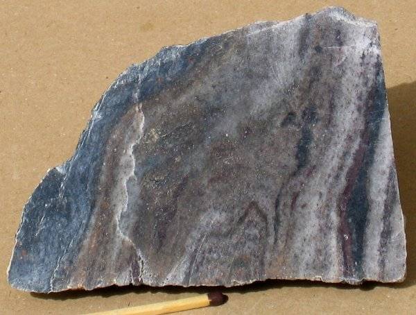

Désolé, la 2e photo est partie plus vite que prévue ! C'est un marbre à piémontite de San Andrea Di Cotone (Haute Corse) (épidote chromifère rouge).

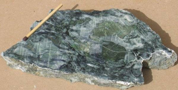

Une autre smaragdite venant du Mont Viso, versan Italien (Lago Superiore)...

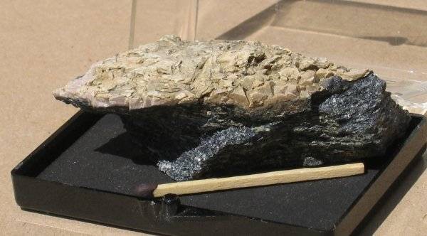

Encore une rareté: La lawsonite (Sillicate souvent associé au glaucophane dans le contexte métamorphisme haute pression)
Evidemment, on sait tous que 1frangin doit avoir ça dans un carton :triste: (...Ah non, c'est vrai: il a posté une photo d'une lawsonite de Groix, me semble t -il...dans le sujet minéraux breton) mais pour une fois, je mets de l'étranger:
Lawsonite sur glaucophane de Californie. C'est moche, mais c'est rare ...en cristaux...
Avez vous déja rencontré ce minéral en France ? Je pense en avoir vu en plages xénomorphes dans des galets du Queyras... mais jamais vu cristallisé !!!
