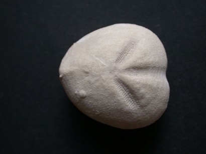

Voici un Pseudogibbaster du thanétien de la Garonne.
Sur la vue d'ensemble, on remarque déjà quelques anomalies ...
Des détails : l'oursin comporte des traces de prédation, réparée par l'animal de son vivant (des "trous" dans l'oursin, mais test cependant encore visible).
Mais ce n'est pas tout !!! En plus de s'être fait attaqué, le malheureux a été très parasité ... (post-mortem ou pas ??? J'en sais rien ...).
L'intérêt de la bestiole est multiple : non seulement des traces de prédations, mais un tel parasitisme est vraiment peu courant. Sur ce spécimen, c'est la totale :coucou!:

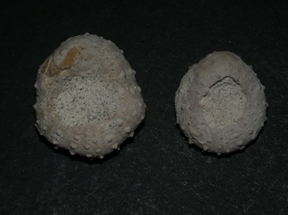

Bonsoir,
voici quelques échinides tératologiques.
Micraster decipiens, coniacien inférieur (76)
Micraster leskei, turonien supérieur (76)
Crassiholaster subglobosus, cénomanien moyen (76).
L'intérêt de la bestiole est multiple : non seulement des traces de prédations, mais un tel parasitisme est vraiment peu courant. Sur ce spécimen, c'est la totale :ye!:
Tu te base sur quoi pour affirmer que le malheureux a été parasité? :question:
Il y a déja eu des etudes sur le sujet? Actuel ou fossiles??
Tu crois vraiment que les trois petits trous visibles c'est de la predation, il devait pas avoir trop faim le predateur :siffler:
A moins que Arnold Schwarzenerger soit arrivé avant le repas, mis en fuite le mechant et puis il a appellé sont pote Rambo qui lui rafistollé tous ca.
Bref faut arreter d'aller a Amsterdam faire les courses B)

Polydiadema bonei, cenomanien moyen (76).

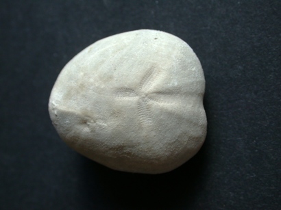

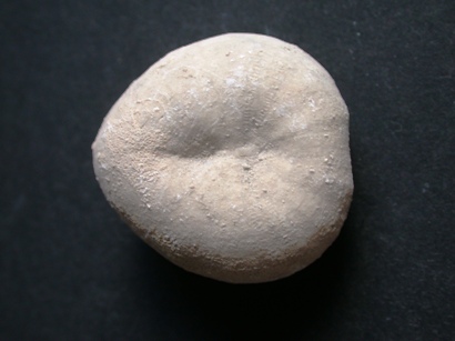

Voici encore quelques pathologies :
Echinocorys vulgaris, campanien, Belgique :

Encope californica, Miocène, Baja (Californie) (elle a eu une sale vie ...) :
Parascutella bonali, aquitanien, France ("grignotée" sur le côté, c'est une des pathologies les plus courantes avec les "trous") :

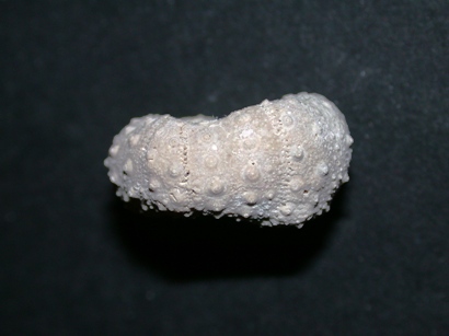

Rotula octiesdigitata, pleistocène, Abidjan, Côte d'ivoire :
Sur le côté gauche de l'image, on peut voir qu'il y a une digitation de cassée. Elle a été resoudée par l'animal. On peut également voir sur la première photo que l'oursin a été victime d'une bébète un peu gourmande (petit gastéro ?)
