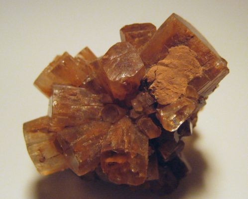

Je rentre d'une bourse de minéraux et un des marchants m'a dit que les Aragonite (comme sur les photos) de couleur brune viennent toujours du Maroc, tandis que celle plutôt blanche viennent toujours d'Espagne. J'aimerais avoir confirmation, car je n'ai pas l'origine de l'Aragonite de la première photo. Elle viendrait donc du Maroc ?
Merci d'avance et bon reste de week-end.

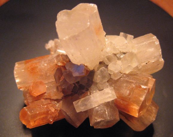

La deuxième photo, me fait dire Maroc possible…
Par contre : " un des marchants m'a dit que les Aragonite (comme sur les photos) de couleur brune viennent toujours du Maroc, tandis que celle plutôt blanche viennent toujours d'Espagne. "
Alors là, je ne suis pas d'accord du tout !
L'aragonite pure est blanche ! dans de nombreux gisements elle se montre en diverses couleurs, qui sont le reflet des impuretés incluses ! donc la couleur n'a rien à voir avec la provenance. Et d'autant moins que les aragonites en provenance de ces deux pays ont la même genèse : les évaporites…

Merci bien pour ces quelques réponses.
Merci à toi papyfred pour ces infos :super: la deuxième photo est une Aragonite achetée cet après-midi avec une étiquette indiquant pour origine Aragon, Espagne.
Pour la première photo, je ne sais donc savoir d'où elle vient :grand sourire: dommage :triste:

Tu vois, Miss-ysa, cela te montre les difficultés que l'on peut rencontrer lorsque l'on tente d'identifier la provenance d'un échantillon ! et pourtant, crois-moi, des aragonites du Maroc et d'Espagne, j'en ai vu des quantités ! eh-bien, j'en possède une du Maroc qui ressemble comme une sœur à ton Aragonnaise ! Nous sommes tous capable de reconnaître une aragonite, la localiser exactement… c'est plus délicat !

a ce que j en connais les aragonites marocaines ont une cristalisation tres homogene et les herissons de macles forment grace a ca des boules tres regulieres
en espagne certaines macles prennent parfois le dessus sur les autres et il y a beaucoup plus de dissymetrie...
d ou je pense que les photos presentees me font plus penser a des espagnoles qu a des marocaines...
