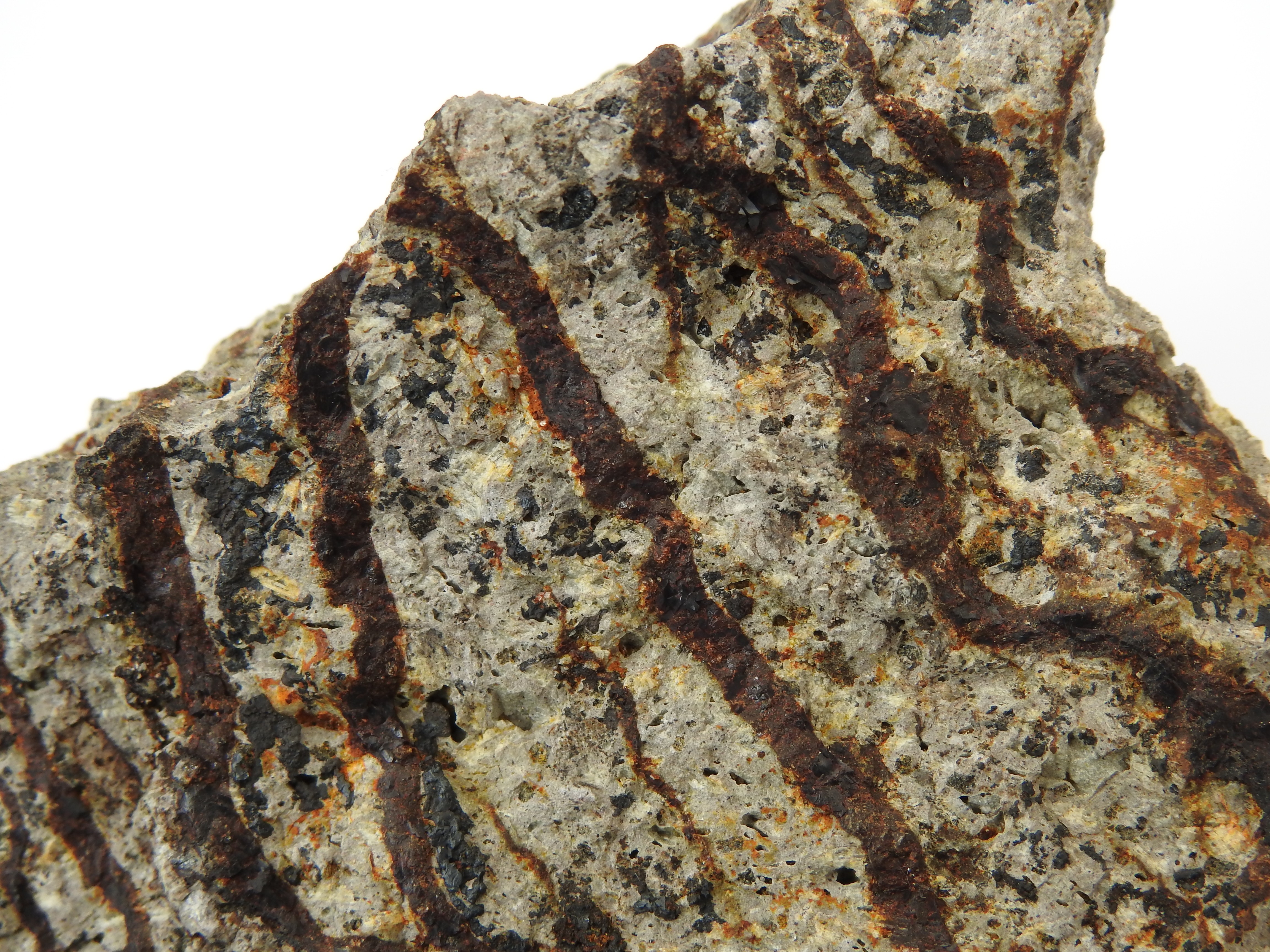

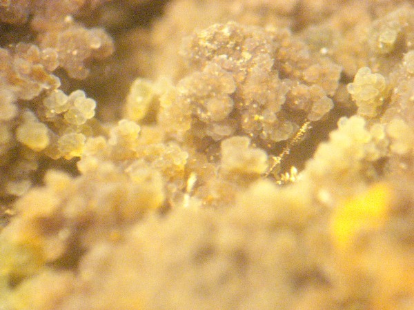

De passage dans le Cantal, et sans indication de site où fouiller, je n'ai ramené qu'une roche ramasser au hasard d'un affleurement lié à l'aménagement d'une route:
Cette roche m'a intrigué (elle faisait partie d'une ensemble beaucoup plus volumineux) par son apparence 'serpentinisée". En regardant dans les veines, il semble y a avoir de petits cristaux ou formes brunes...
Merci d'avance pour vos avis et informations éventuelles sur cette formation.

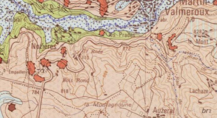

est-il possible d'avoir une localisation précise? l'affleurement ressemble à une brèche volcanique, avalanche de débris?
Faire le test de la trace sur les minéraux noirs si c'est possible.
Invité jean francois06
Merci pour la localisation, ça confire brèche pyroclastique. Voici un extrait de la carte géologique :
Site infoterre.

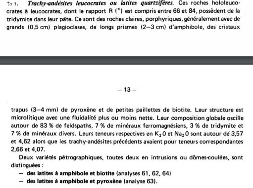

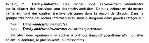

Rouge clair des trachy-andésites :
Extraits de la notice Pléaux.

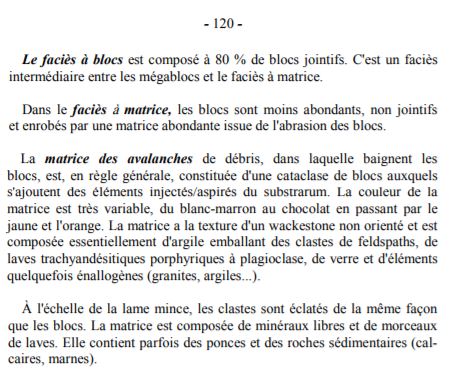

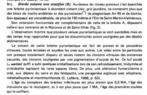

Pour br2, ce qui correspond à la photo de ton affleurement dans le virage concave:
Toujours la notice du BRGM de Pléaux

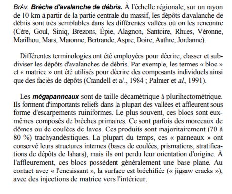

Pour comparaison, on peut regarder ce qui est dit sur la carte juste à coté, notice de la carte géologique de Murat. br2 devient BrAv
Dans cette notice les trachyandésites que l'on voit sur l'extrait de la carte deviennent des mégapanneaux.

En fait dans le talus, il y toute une zone brune de ces roches veinées (visible sur la photo). La zone où j'ai trouvé cette roche est de mémoire, elle même entourée d'une grande veine noire.
Peut être auront nous la chance qu'un géologue du coin, plus compétent que je ne le suis (pas dur!), passe par cette route et s'intéresse à ce talus.

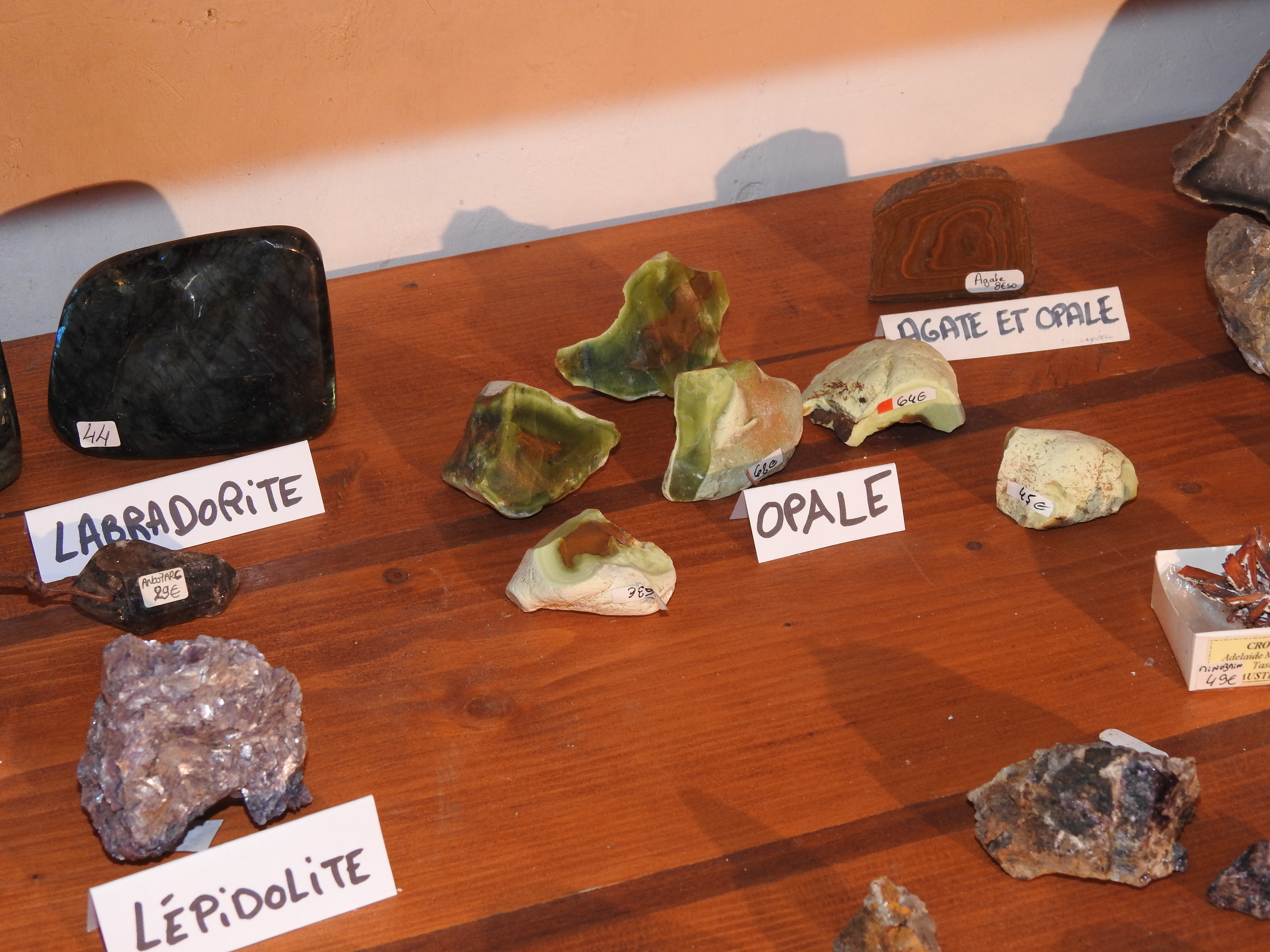

A Salers j'ai visité une petit boutique qui vendait des minéraux et, il y avait en vente ces opales qui ressemblent à des silex verts. Est ce que cela évoque quelque chose aux vénérables membres de Géoforum?
(Il se trouve qu'une personne m'avait déjà évoqué des silex verts ressemblant à de l'opale)
