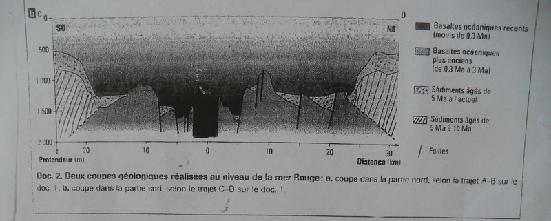

salut est-ce que vous pouvez m'expiquer cet exercice, est-ce qu'il faut que je décrive chaque document en faisant un plan détaillé ou bien sans plan ? Vous pouvez m'aider pour le document 2 le (a) et le (B), je n'ai pas trop compris, je sais que c'est une coupure du trajet A-B et C-D mais j'ai du mal à le comprendre.

Bonsoir ! Alors tout d’abord on ne dit pas « coupure » mais coupe géologique…
Ensuite pour t’aider un peu, le doc a) est une coupe de ce que l’on appelle une marge passive. Elle te montre entre autres les failles normales caractéristiques de ce genre de structure (après c’est à toi de trouver comment elles se sont formées… :lasse: ). De plus, si tu regardes les âges des sédiments qui se sont déposés sur le socle, tu pourras dire à peu près vers quelle époque se sont formées les failles (en sachant que des terrains recoupés par une faille sont antérieurs à celle-ci).
Concernant le doc b ), il s’agit d’une coupe faite à l’endroit où se crée la croûte océanique (encore une fois à toi de trouver le nom de cette structure ;) ). Tu peux y voir la mise en place de terrains « volcaniques » (basalte) que tu pourras, à mon avis, expliquer grâce au doc 3.
Et au final, en faisant la synthèse de tout ça, je pense que tu peux expliquer l'origine de l'activité géologique de la mer Rouge.
Voili voilou, en espérant t'avoir mis sur la piste...bon courage! :clown:
A+

il s’agit d’une coupe faite à l’endroit où se crée la croûte océanique (encore une fois à toi de trouver le nom de cette structure ).
Ca dépend, c'est un exercice en cours de séquence ou c'est un exercice de fin de séquence et tu as déjà vu les marges passives et les ouvertures océaniques ? Compte tenu de la formulation (en utilisant vos connaissances ....), je penserais à la seconde solution. Auxquel cas, il faut que tu raisonnes plus par toi-même. N'hésites pas à utiliser un livre de SVT, il y a toutes les notions nécessaires dans les activités. La plupart des élèves n'y pense pas.
En effet, si tu as déjà vu les marges passives, tu dois avoir eu quelques informations de chronologie relative sur les relations entre sédiments et failles.
En résumé, si une couche de sédiment est affectée par une faille, elle est antérieure, si elle recouvre la faille, elle est postérieure. C'est le premier principe des géologues et il n'est pas toujours facile à analyser et à formuler pour des néophytes.
Alors là comme te disais Serge, c'est une histoire de chronologie relative...le premier principe "sacré" des géologues... :clin-oeil: en plus, vu que tu as les âges des sédiments en question, tu peux associer un âge à une faille (ou plutôt un réseau de faille...)
il s’agit d’une coupe faite à l’endroit où se crée la croûte océanique (encore une fois à toi de trouver le nom de cette structure ).).
Et puis là...bin ma foi l'endroit où se crée la croûte océanique, c'est tout simplement une ride médio-océanique... :sourire:
Bon courage! :sourire:

Bonjour, en cherchant des coupes géologiques de la mer rouge j'ai trouvé ce sujet et j'ai exactement le même exercice à faire.
Je suis en 1ère S. Par contre, les documents que try a mis sur le forum ne s'affichent pas.
Je n'ai pas bien compris le document 2 B ), les tons de couleur ne sont pas très précis et je ne vois pas bien où est le basalte récent =x
Pouvez-vous m'aider ?
Merci d'avance.
EDIT : ajout du document 2 b )
