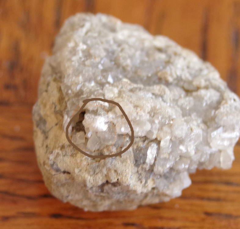

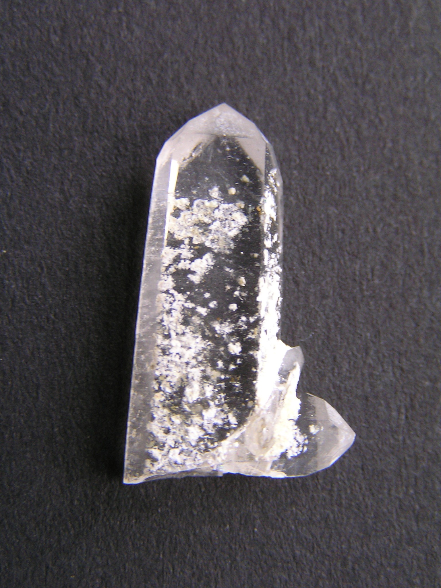

il y a une heure, phildefer34 a dit :
Bonsoir toujours de la Salvetat ,je pense que j'avais trouvé des apatites vraiment pas très grosses il y a 2 ans je viens de les ressortir pour faire les photos , dans le même secteur ou j'ai ramassé mes quartz , otto lidenbrock et montroc81  vous en pensez quoi ?
merci
Quartz plutôt ??

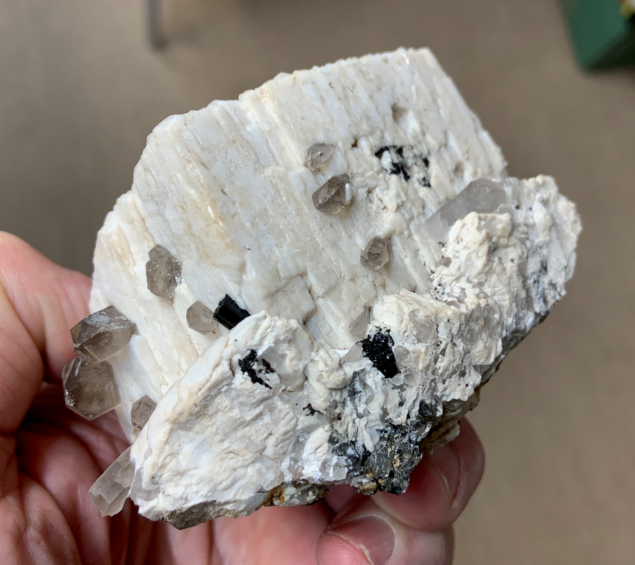

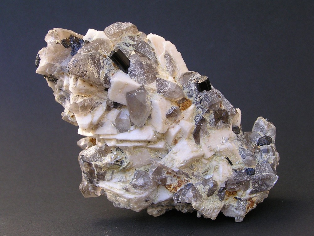

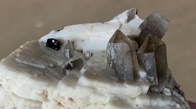

Cristal d'Albite et Quartz en cristallisation orientée de type 'pegmatite graphique' ; Tourmaline 'schorl'    [90mm]
La Salvetat-sur-Agout

il y a 29 minutes, phildefer34 a dit :
Merci Otto ,vu la très petite taille des cristaux il y a t'il un moyen de verifier ?
Philippe
Pour ce que j'ai pu en voir, cela ne ressemble pas aux apatites du secteur : elles sont plutot colorées (jaune, vert) et se trouvent disséminées en cristaux isolés à la surface des autres cristaux de la pegmatite (elles ne sont pas regroupées en nids comme sur tes échantillons).
Un test simple : si tu as un échantillon à sacrifier, tu le mets dans HCL concentré pendant 48h...s'il s'agit d'apatites elles auront été dissoutes ou au moins très attaquées par l'acide .... si les cristaux en sortent intacts, c'est plutot du quartz comme suggéré par Otto
merci montroc81 je n'ai pas d'autres échantillons ,mais dejas ca ne devrait pas être du quartz j'ai fait un essai sur un côté du cristal qui a l'air d'être les mêmes mais plus grossiers que j'ai sacrifié et ça ne raye pas le quartz (cercle marron sur la 2em photo ) cela s'ecrase , je vais continuer a chercher ce que cela pourrait être
Philippe

Pour vous aider et m'aider a déterminer ce que c'est , j'ai récolté cet échantillon dans le secteur du col de Fonfroide près de FraÏsse
j'ai consulté la carte geologique du secteur j'ai effectivement pas trouvé de calcite , donc une autre idée ?

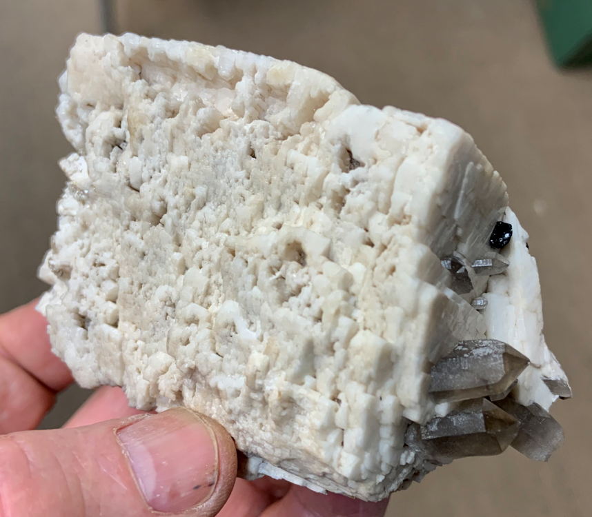

Il y a 23 heures, otto lidenbrock a dit :

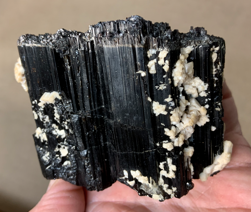

Tourmaline 'schorl', fragment de cristal montrant une terminaison fibreuse, incrusté d'Albite  [100mm]
Le plus gros individu trouvé par Maurice Laboye.
Sauf erreur de ma part, c'est la partie inférieure du gros cristal qui figure en p10 du regne mineral n°67 de 2006
Il y a 9 heures, montroc81 a dit :
Yes, les fragments étaient naturellement cassés de manière telle qu'une restauration n'était pas envisageable.
tres jolis bébés le quartz et le schorl !!!
Du meme endroit et de 1988, la pièce fait dans les 12 cm de mémoire (j ai les photos sur l ordi mais pas les cailloux sous la main) feldspath/schorl/quartz.
Je ne me rappelle pas si la pièce est flottante. Dans les poches du secteur, il y a des espèces de "rognons flottants" mais le plus souvent la pegmatite fait des especes de digitations au niveau des poches, un peu comme des stalagmites/stalactites qui une fois extraites donnent des pièces esthetiques car elles sont aériennes, en beau volume  (pas des plaques sans relief) et cristallisées sur 360°. Elles ont des points d attache tres discrets et minimes .... ce qui explique qu elles sont souvent détachées et en vrac dans la poche.

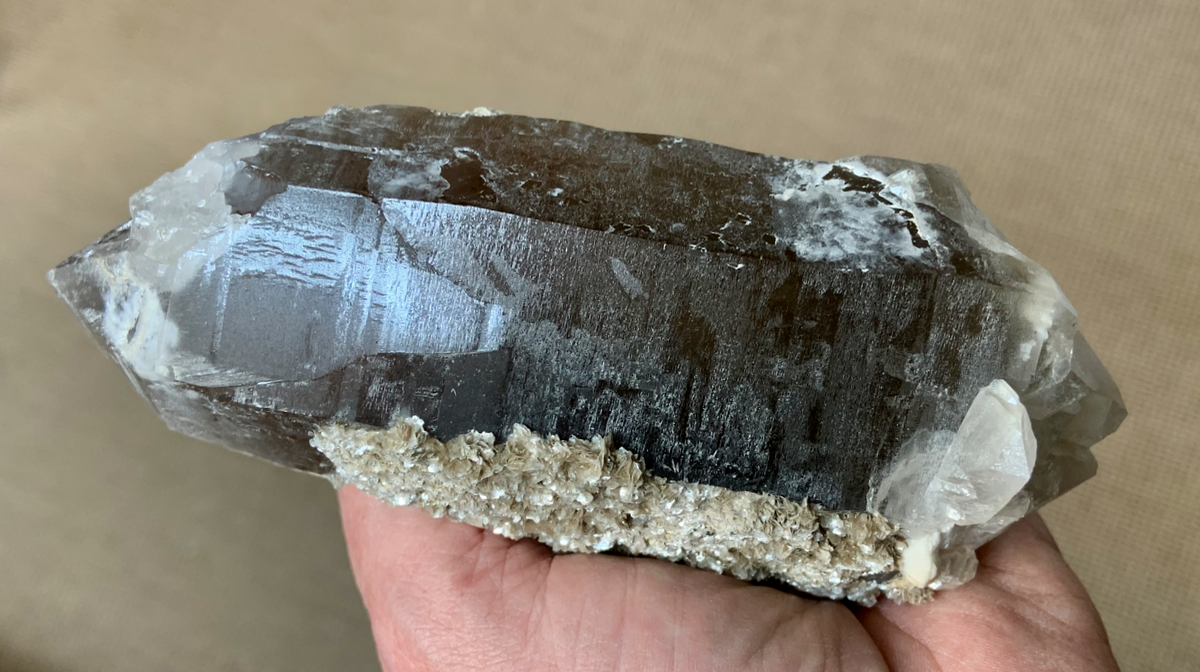

Il y a 12 heures, otto lidenbrock a dit :
Quartz légèrement fumé, biterminé, montrant une belle suture, partiellement encroûté de Gilbertite [130mm]
On devine à droite une dernière phase de croissance lamellaire sur ce quartz de pegmatite.
très beau ce quartz bi
Le 15/04/2020 à 09:48, phildefer34 a dit :
Philippe
Ces photos m'évoquent la calcite, en plus ca collerait avec ton test de dureté, .... essaie de deposer a un endroit peu visible une goutte d'HCl. Par exemple tu trempes un cure dent dans cet acide, tu le tiens verticalement il  se formera une goutte que tu pourras déposer ou tu le souhaites sur ton échantillon ....si effervescence c'est un carbonate.
Sur tes photos, ces échantillons ne m'évoquent pas de l'albite ....du moins telle que je l'ai trouvée dans ce secteur ... mais bon c'est une" intuition" sur photo donc pas tres fiable
Dans mon esprit aussi, le col de Fontfroide ne rime pas avec calcaire .... mais il faut voir s'il n'y a pas d'autres formations carbonatées métamorphiques style marbre, cipolins etc .... sur le tombant vers la vallée Olargues/St Pons donc sur le flanc de la Montagne Noire
non pas question bête j'y ai pensé aussi ,oui il était en place dans la terre et flottant ,c'est en sortant des quartz que je l'ai trouvé , les cristaux jaunes au soleil m'ont attiré l'oeil et comme j'étais dans ma période orpaillage je l'ai ramassé c'est arrivé chez moi que j'ai sorti la loupe pour regarder ce que c'était !
Le 17/04/2020 à 16:22, montroc81 a dit :
bonsoir ,bon on oubli calcite aucun effet a l'acide chloridrique , ni a la cristocline d'ailleur que j'avais sous la main ! le quartz non plus ça raye pas le verre et s'ecrase ,par contre les reflets des cristaux blanc translucide sont irisés en surface  !
Le 19/04/2020 à 17:56, phildefer34 a dit :
 Bon ben compte tenu de la dureté et de la réaction à l'acide, on peut éliminer le quartz et la calcite .... alors effectivement pourquoi pas un feldspath ... c'est le minéral le plus "courant/probable" qui pourrait coller
