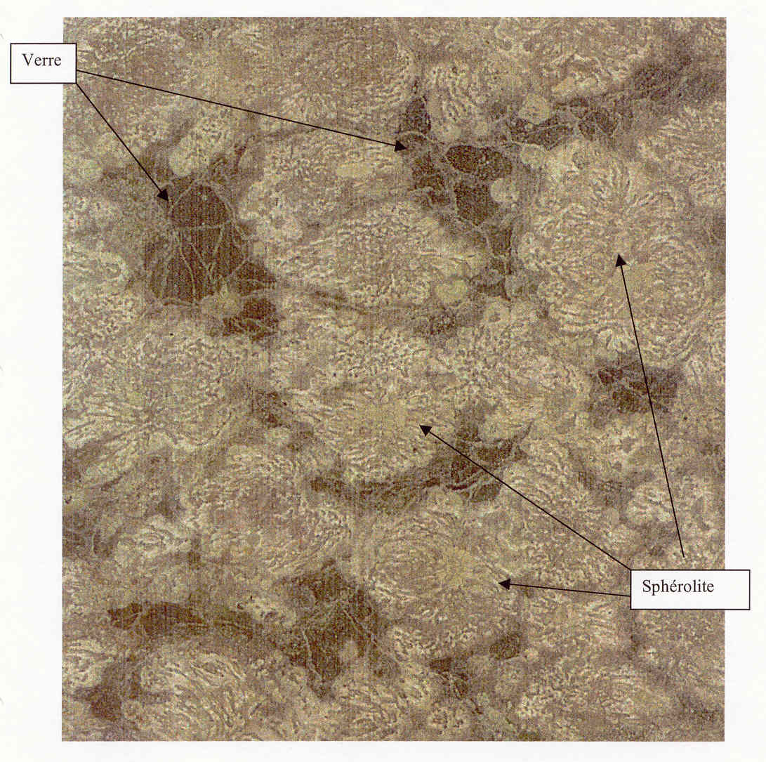

Invité marc68 Posté(e) 31 mai 2006 Signaler Posté(e) 31 mai 2006 Et les pyromérides ! vous avez une idée sur la formation ? il parait que cela se passe en milieu aqueux et la matrice serait de la rhyolite fluidale in situ cela se présente en grappe Marc Citer
Yvan Posté(e) 1 juin 2006 Auteur Signaler Posté(e) 1 juin 2006 Pour les pyromérides je sais uniquement que c'est effectivement du verre ryolitique qui prend souvent une structure en sphérules. Bien connu dans le massif de l'Esterel (formation liée aux fameuses lithophyses !) mais j'avoue que pour le détail de la mise en place et de leur formation je ne me suis jamais penché sur la question ! Citer
Yvan Posté(e) 1 juin 2006 Auteur Signaler Posté(e) 1 juin 2006 Pour la formation des lithophyses et des faciès à pyromérides, tu peux voir ce site http://planet-terre.ens-lyon.fr, il y a un sujet très interessant dans la rubrique photos et en particulier on voit très bien l'implication de l'eau dans leur formation....... Citer
Invité marc68 Posté(e) 1 juin 2006 Signaler Posté(e) 1 juin 2006 Pour la formation des lithophyses et des faciès à pyromérides, tu peux voir ce site http://planet-terre.ens-lyon.fr, il y a un sujet très interessant dans la rubrique photos et en particulier on voit très bien l'implication de l'eau dans leur formation....... merci Yvan pour cet éclairage , J'ai ramassé le premier échantillon en 2004 , et enfin un éclairage sur son procesus de formation En fait il s'agit d'une roche datant du viséen, on pourrait parler d'archéo - géologie de la période de mise en place des Vosges du Sud il est question d'arc insulaire, de volcanisme sous-marin , de volcanisme aérien, de stratvolcan, de nuée ardente bref tout ce qu'il faudrait , mais l'age faisant ... j'ai ramassé l'échantillon au pays ou Maurice Krafft à fait ses pemières armes en géologie Cordialement Marc Citer
