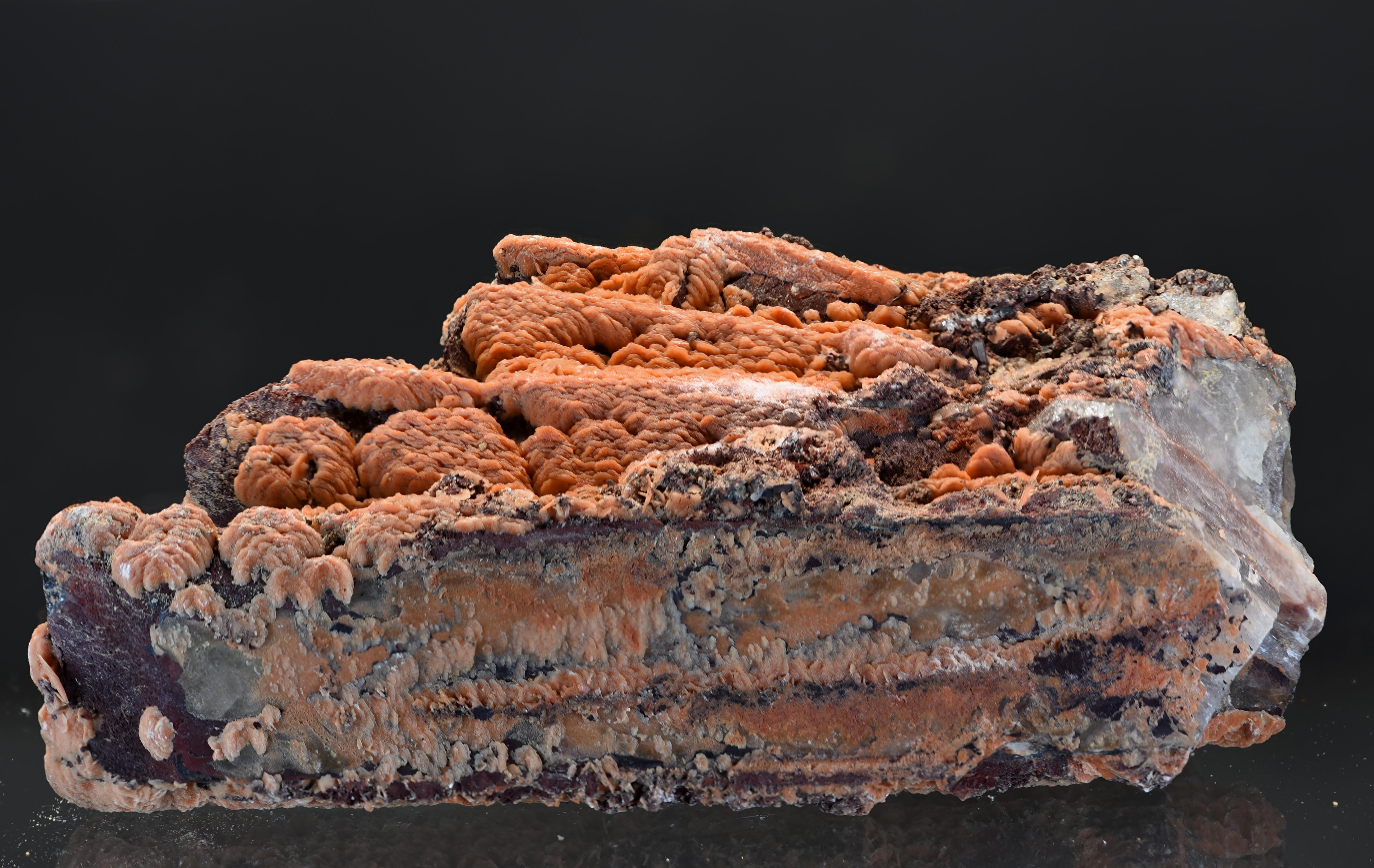

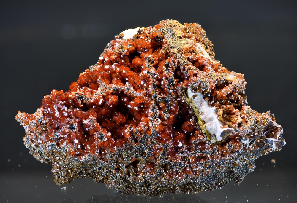

Une vana un peu particulière de Mibladen. La gangue est essentiellement composée d'une sorte d’agrégats sableux de goethite et/ou mottramite avec un peu de baryte. L'échantillon, particulièrement riche, fait une quinzaine de cm, la vana est en réalité plus rouge que sur la photo (problème sans doute d'éclairage et de balance des blancs.
Acquise à SMAM en juin 2023 pour 3 fois rien (un coup de chance).

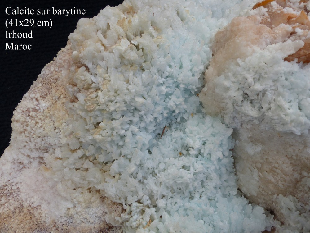

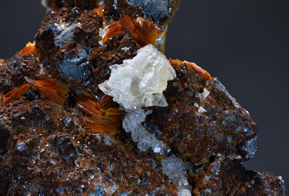

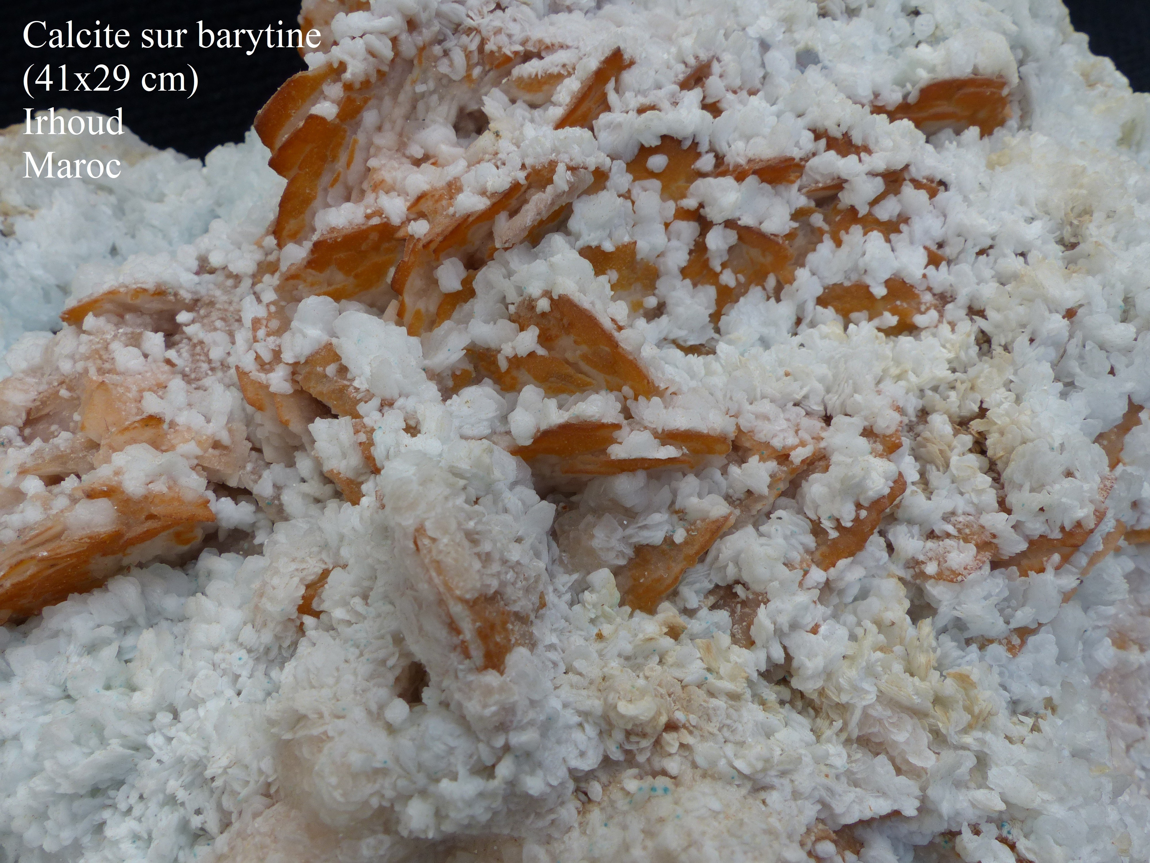

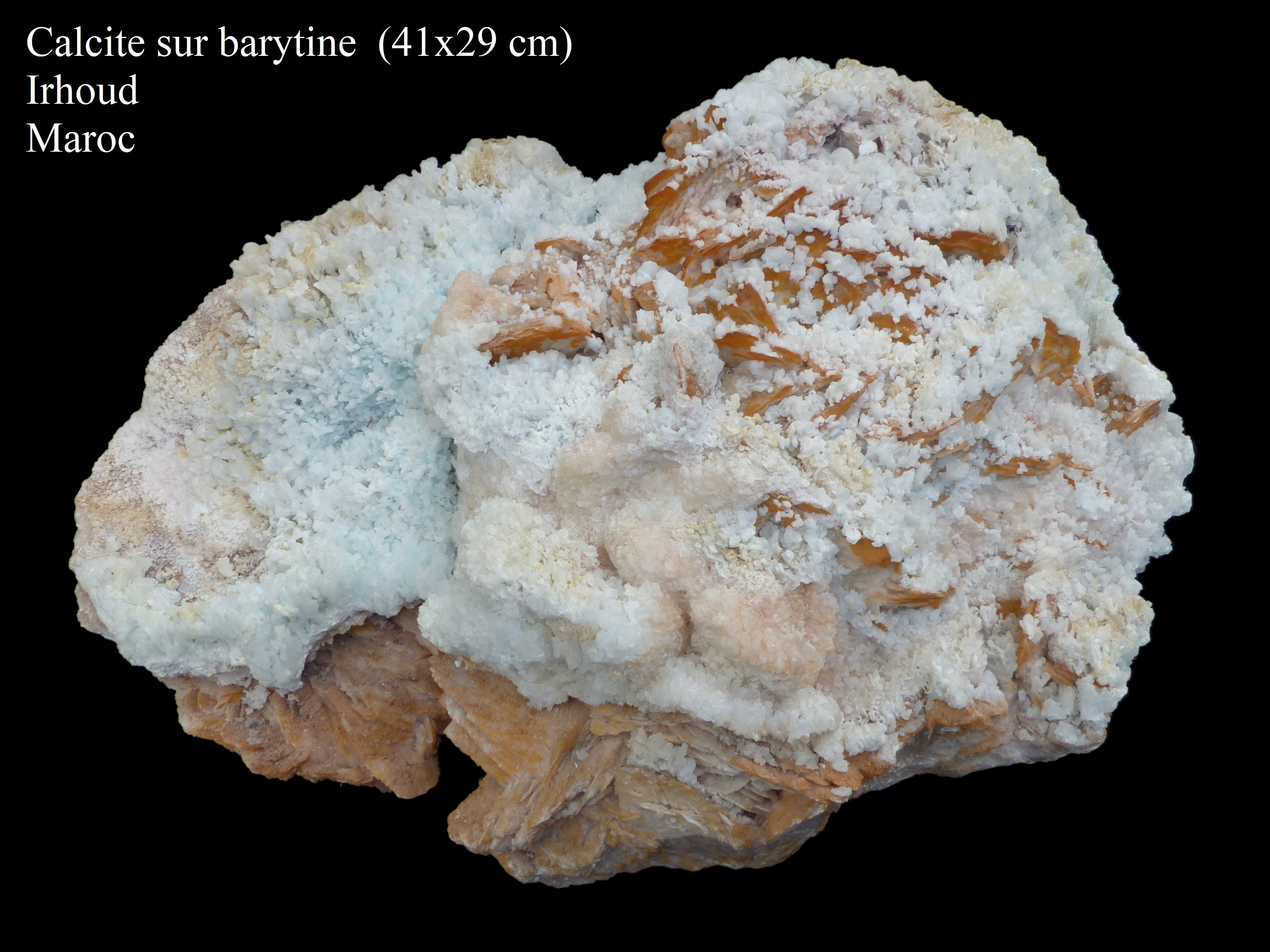

une petite pièce récupérée récemment calcite sur barytine d'Irhoud, on peut noter une teinte verte d'une partie de la calcite du à la présence de minéraux de cuivre.

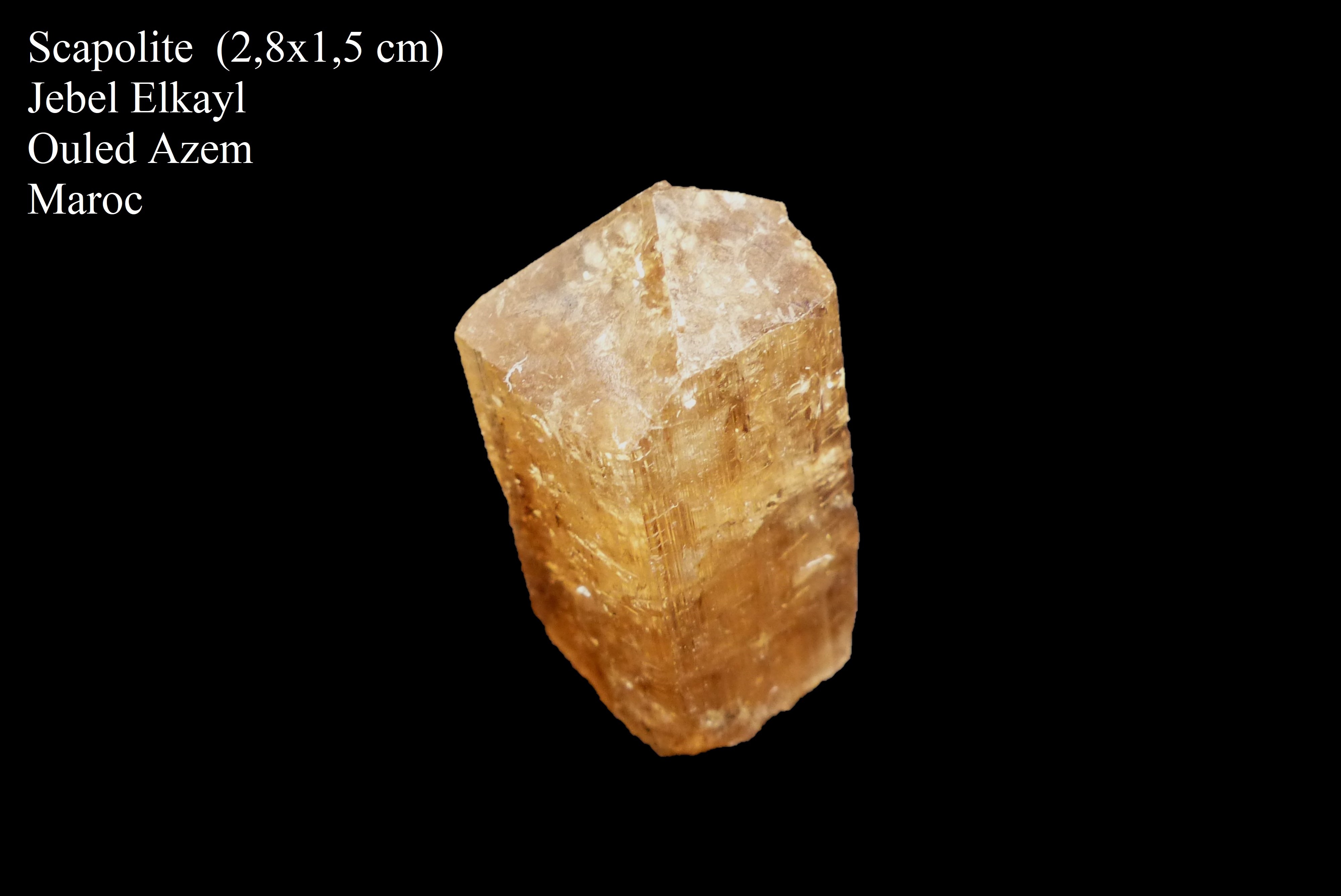

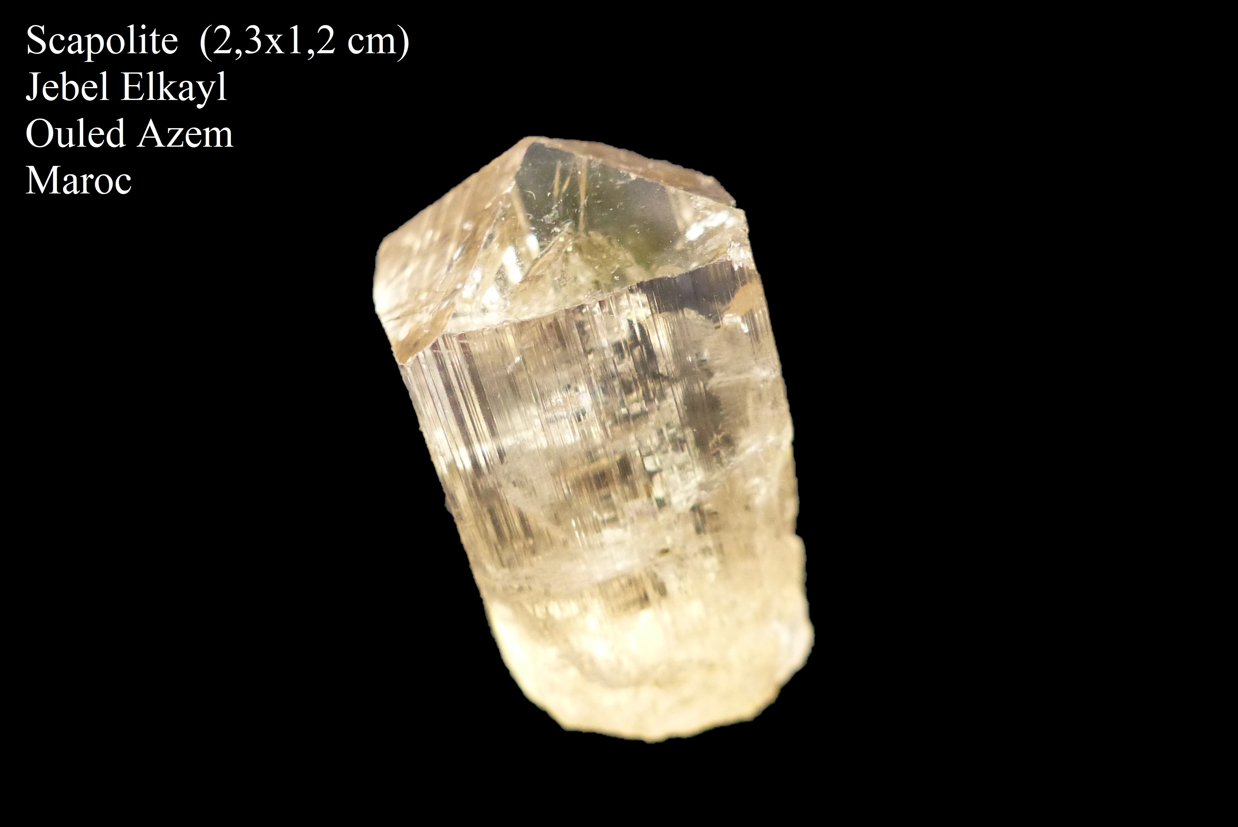

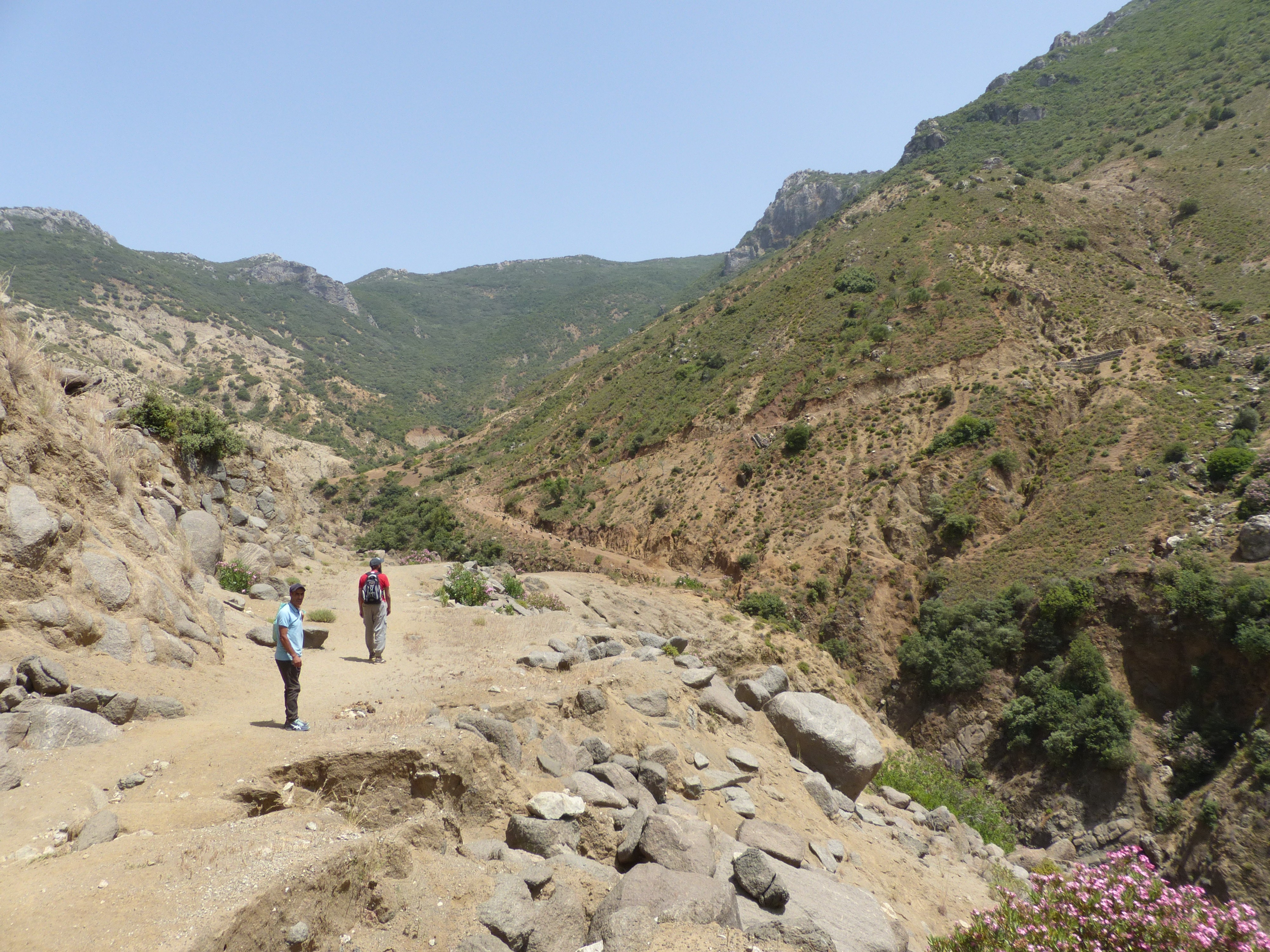

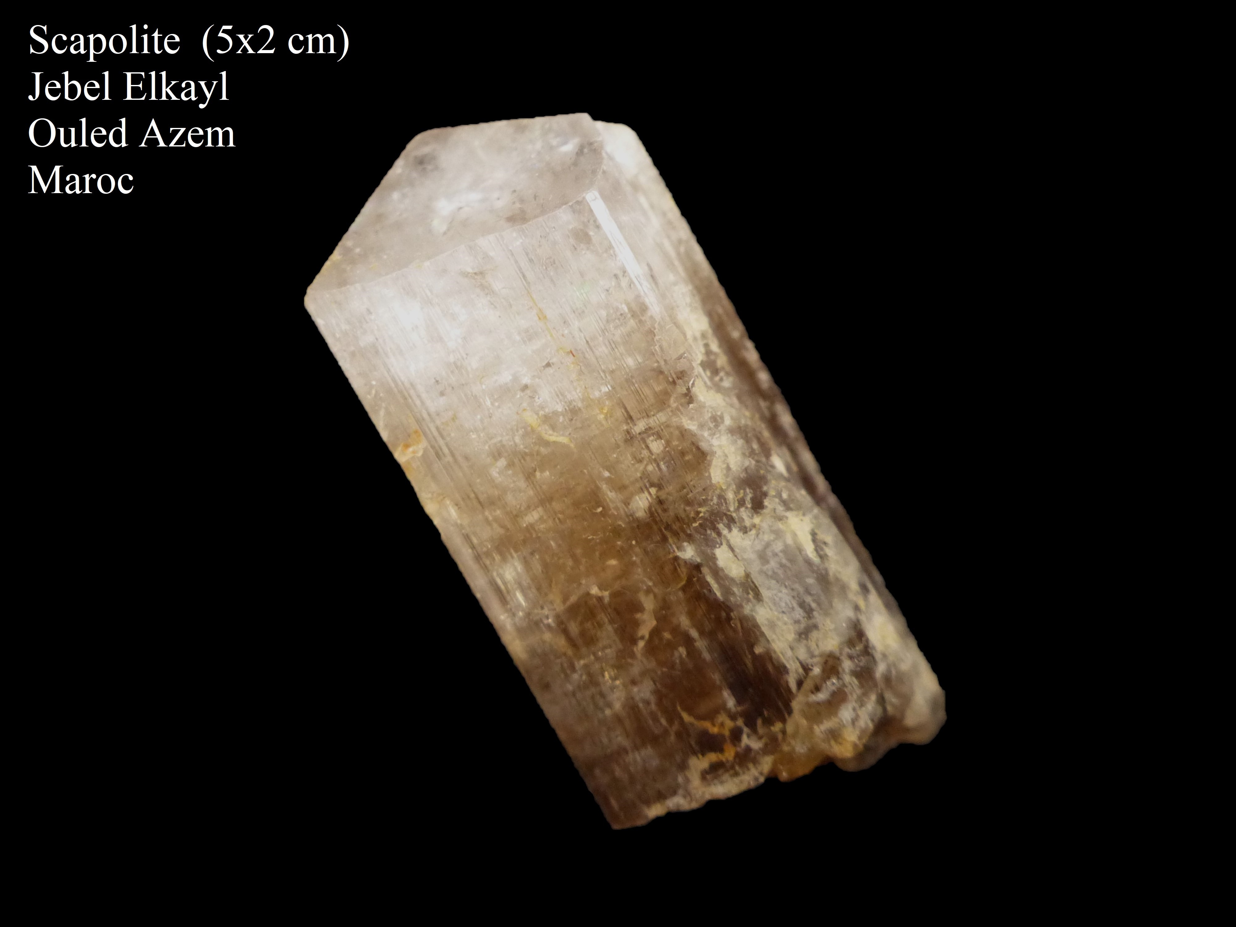

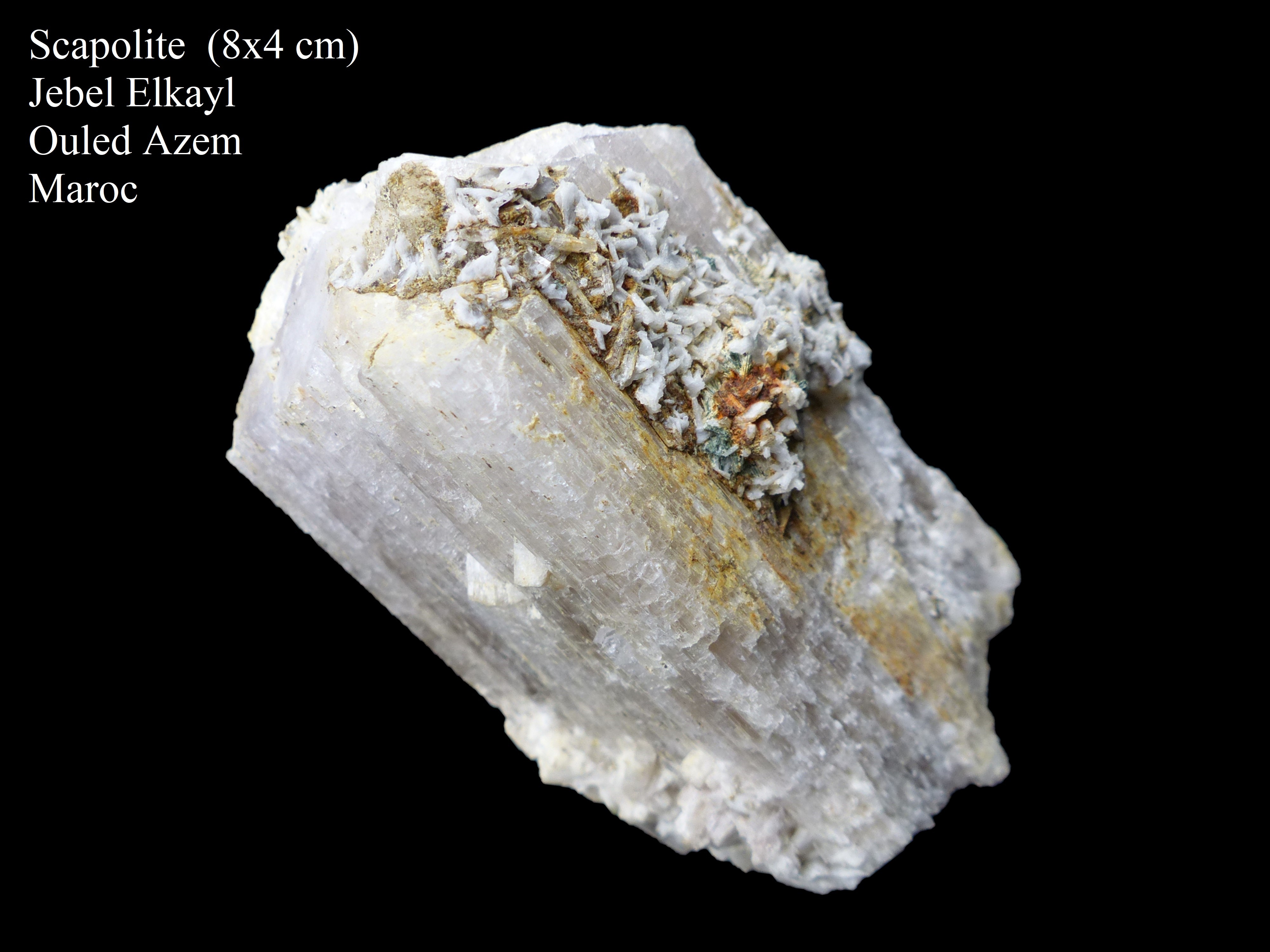

nouveauté de début 2024 des scapolite venant du Jebel Elkayl, Ouled Asem, Maroc j'ai pu visiter le gisement fin mai et en trouver par moi même.
scapolite.thumb.jpg.90edfcd7120303eb4244515601f13753.jpgscapolite2.thumb.jpg.222be0abbb7bda2297b9f77ecf4d347f.jpgscapolite4.thumb.jpg.0507c7d4eb42859179f206e023d59e16.jpgscapolite6.thumb.jpg.c724b9651b6085854e0fb1ae82129b83.jpgtitanitescapolite.thumb.jpg.3809f9deb498542f602664891433deb4.jpg

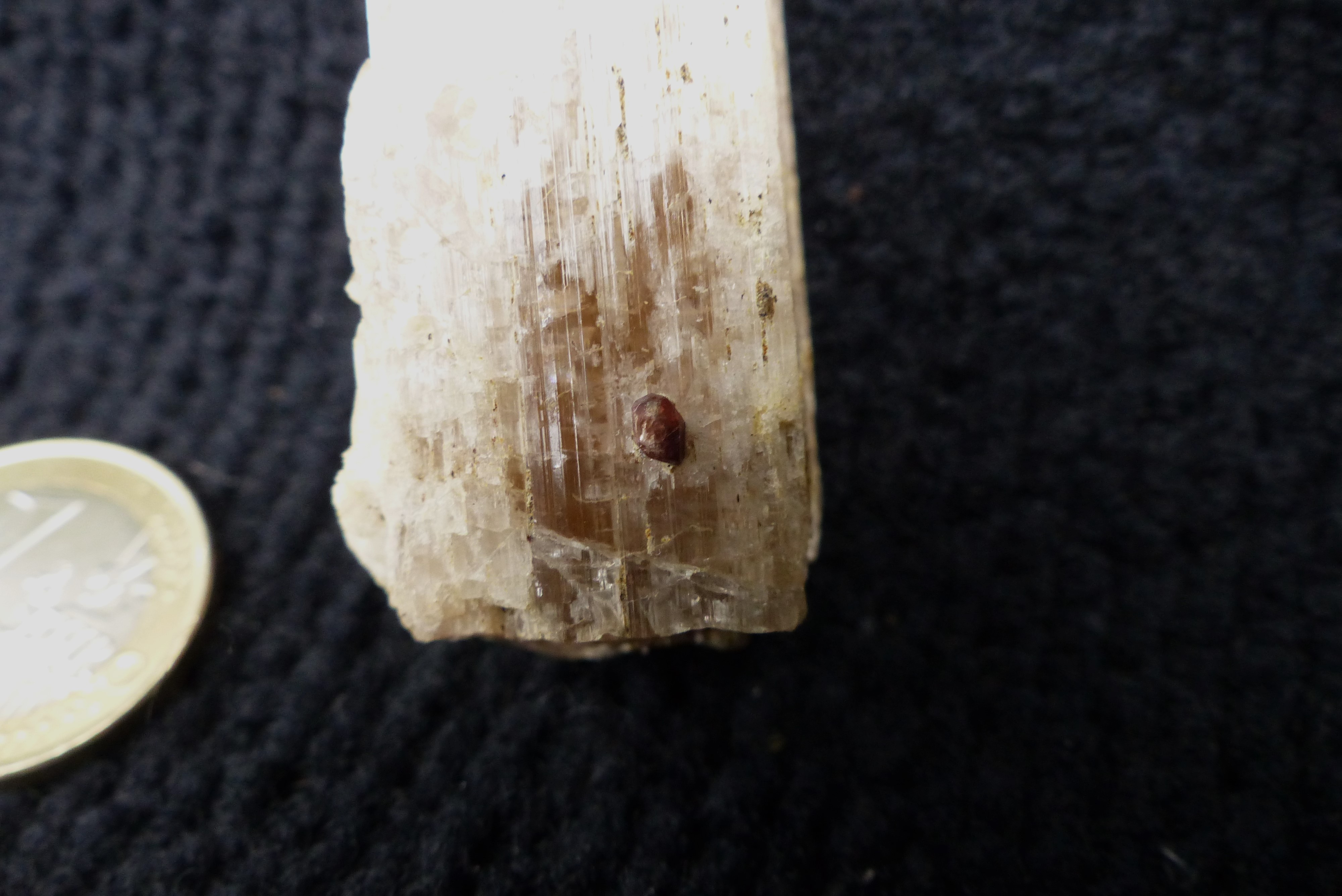

vue d'un des filon de scapolite qui est constitué de pratiquement que des cristaux de scapolite avec en association, albite, actinolite, épidote et titanite et un minéral brun rouge non identifié qui pourrait être du spinelle .

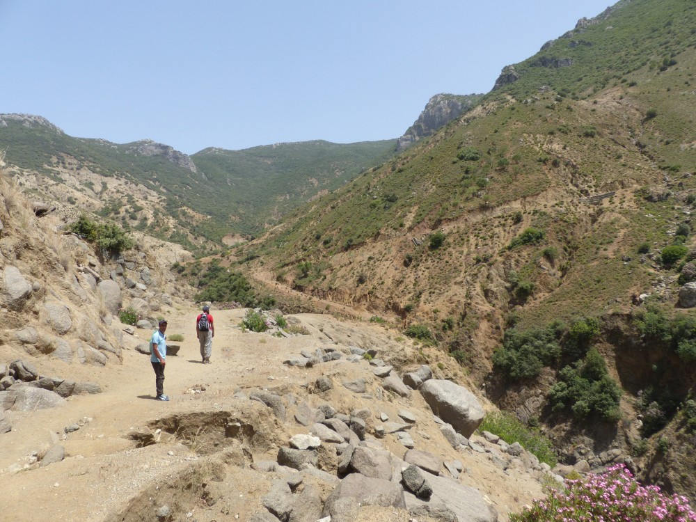

vue sur le Djebel Elkayl pas d'accès en voiture pour rejoindre les gisements !!
Pas de sulfure ?

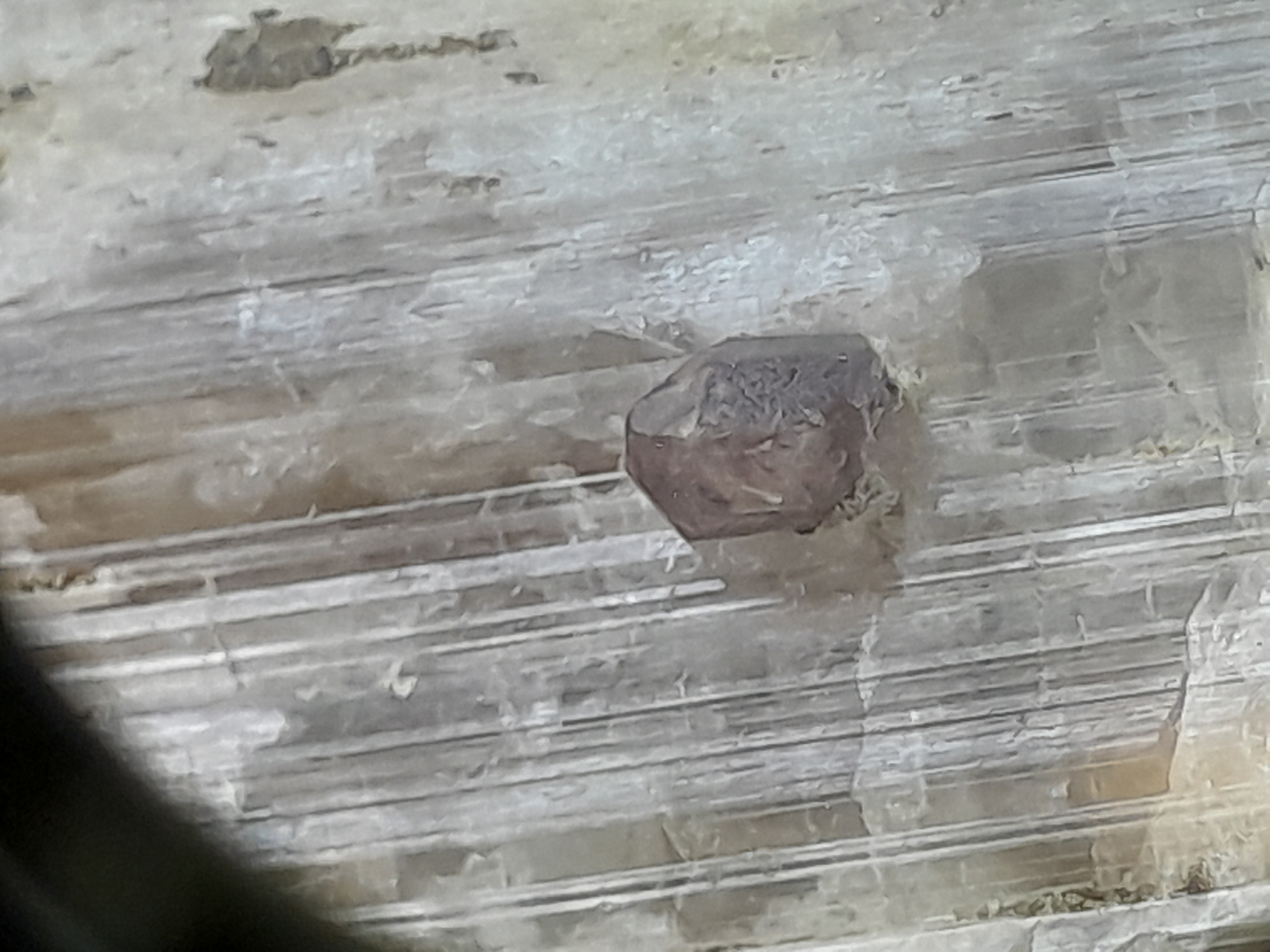

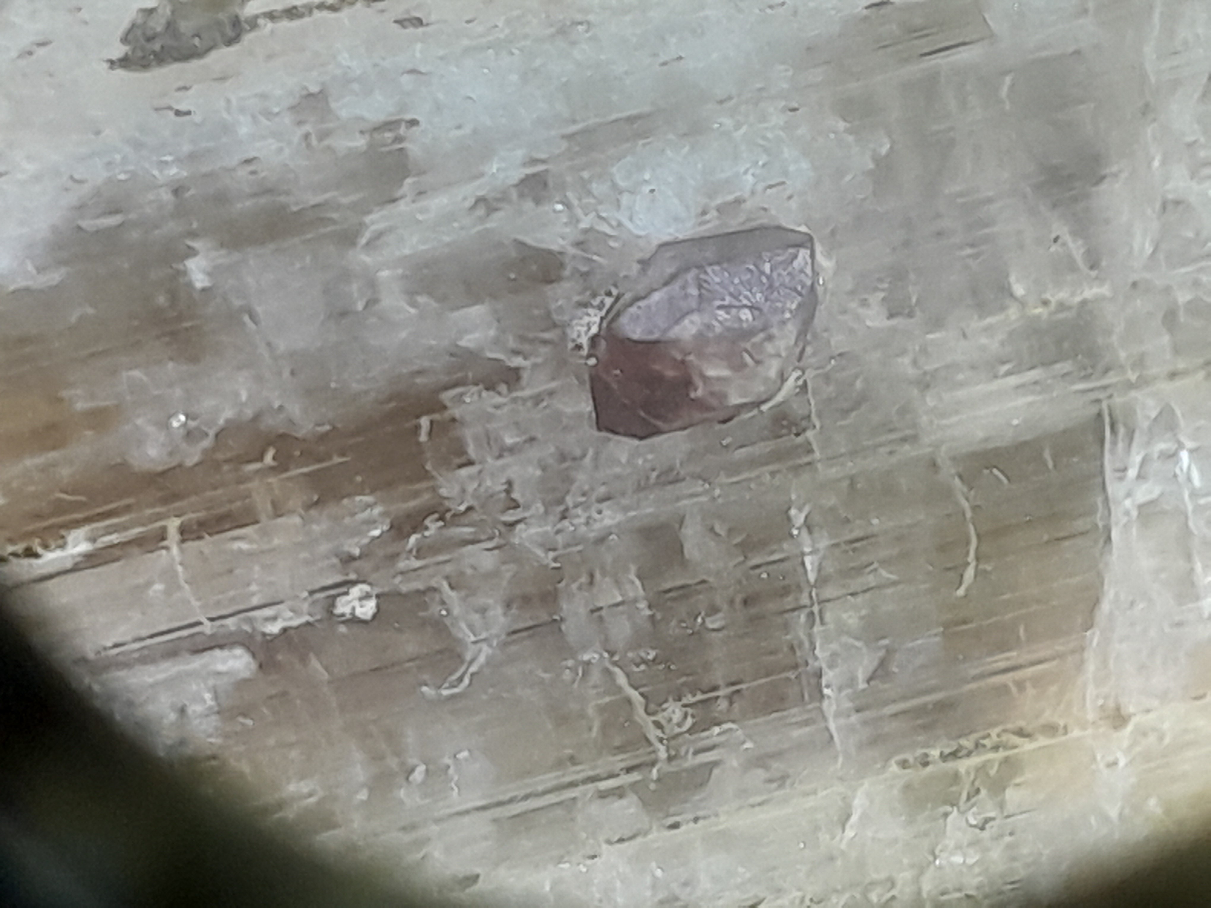

des images du mineral brun-rouge ?
c'est tout petit sur les scapolite je l'ai montré à Pierre Jacques et le spinelle est un bon candidat pour lui aussi
Ou Zircon ?
L'association a déjà été rencontrée sur quelques localités. Il y a même au moins une localité (à Madagascar) avec Scapolite, Spinelle et Zircon.
Ou Dravite ? Auquel cas on devrait voir un axe de symétrie ternaire.

Oui, les boules de granite sont bien visibles sur votre photo de terrain et un environnement skarn serait logique.
Dans ce contexte, les scapolites se forment souvent dans l'endoskarn, i.e. par transformation des feldspaths des roches ignées au contact d'un skarn.
Ce qui revient a imaginer un filon de granite ou d'aplite injecté dans d'anciens marbres.

Maybe. En tout cas, un spinelle alumineux style hercynite me choquerait un peu d'un point de vue paragénétique dans une roche calcique. Il me semble qu'il faudrait un environnement très sous saturé en SiO2 pour stabiliser un mineral alumineux autre que du feldspath.
En dépit de la grande qualité des deux photos ci-dessus, je n'ai pas trouvé de clé de lecture de ce cristal.
Ce n'est pas un octaèdre du système cubique; mais cela n'exclut pas complètement le Spinelle, qui peut se présenter sous forme d'octaèdres fortement modifiés par d'autres faces.
De même, la présence d'un axe de symétrie quadratique ou ternaire ne saute vraiment pas aux yeux.
bonjour,
la forme n'est pas évidente à montré en photo et je pense que seul une analyse pourra dire l'espèce, mais en tout cas merci d'avoir pris le temps de chercher.
