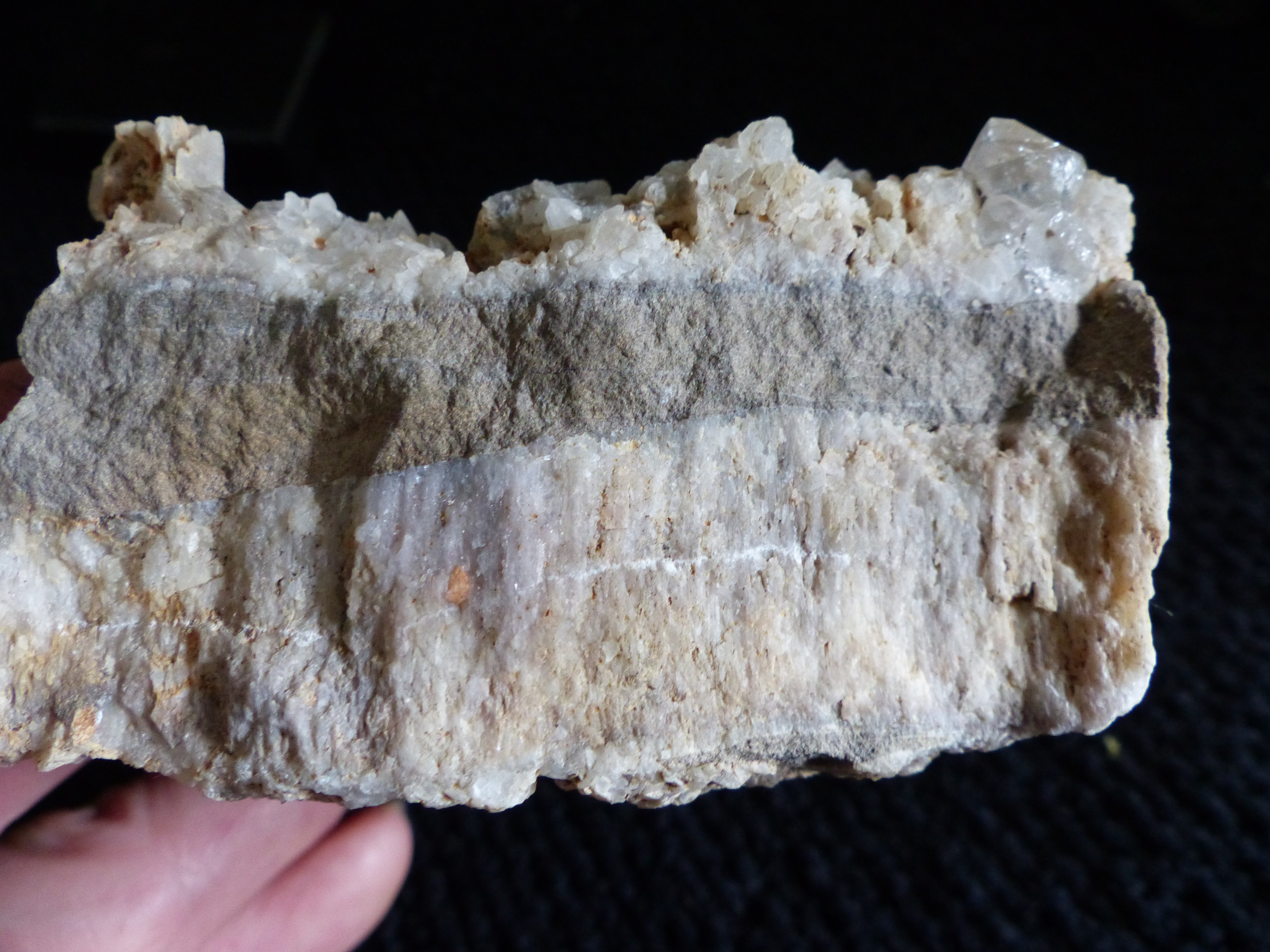

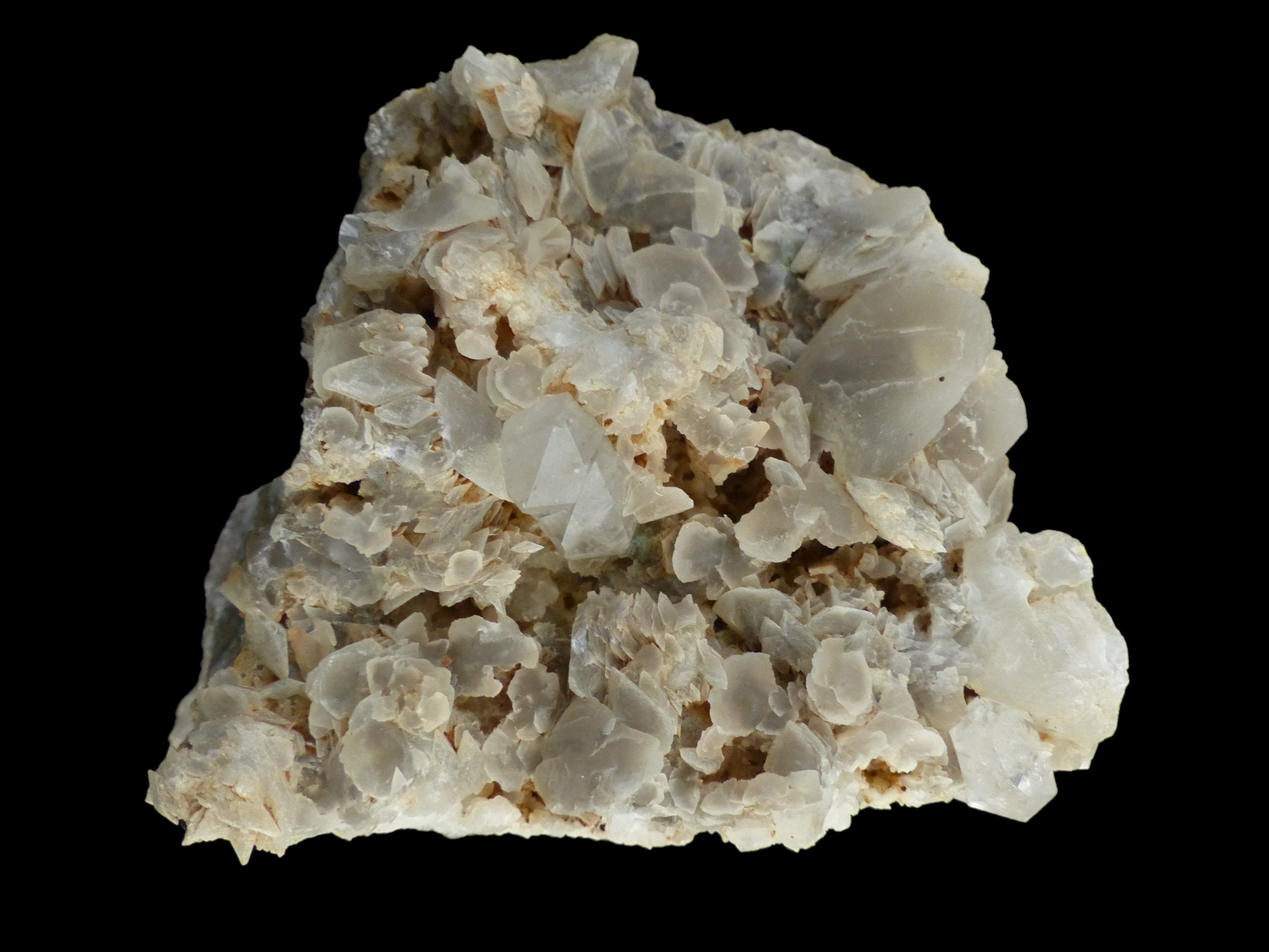

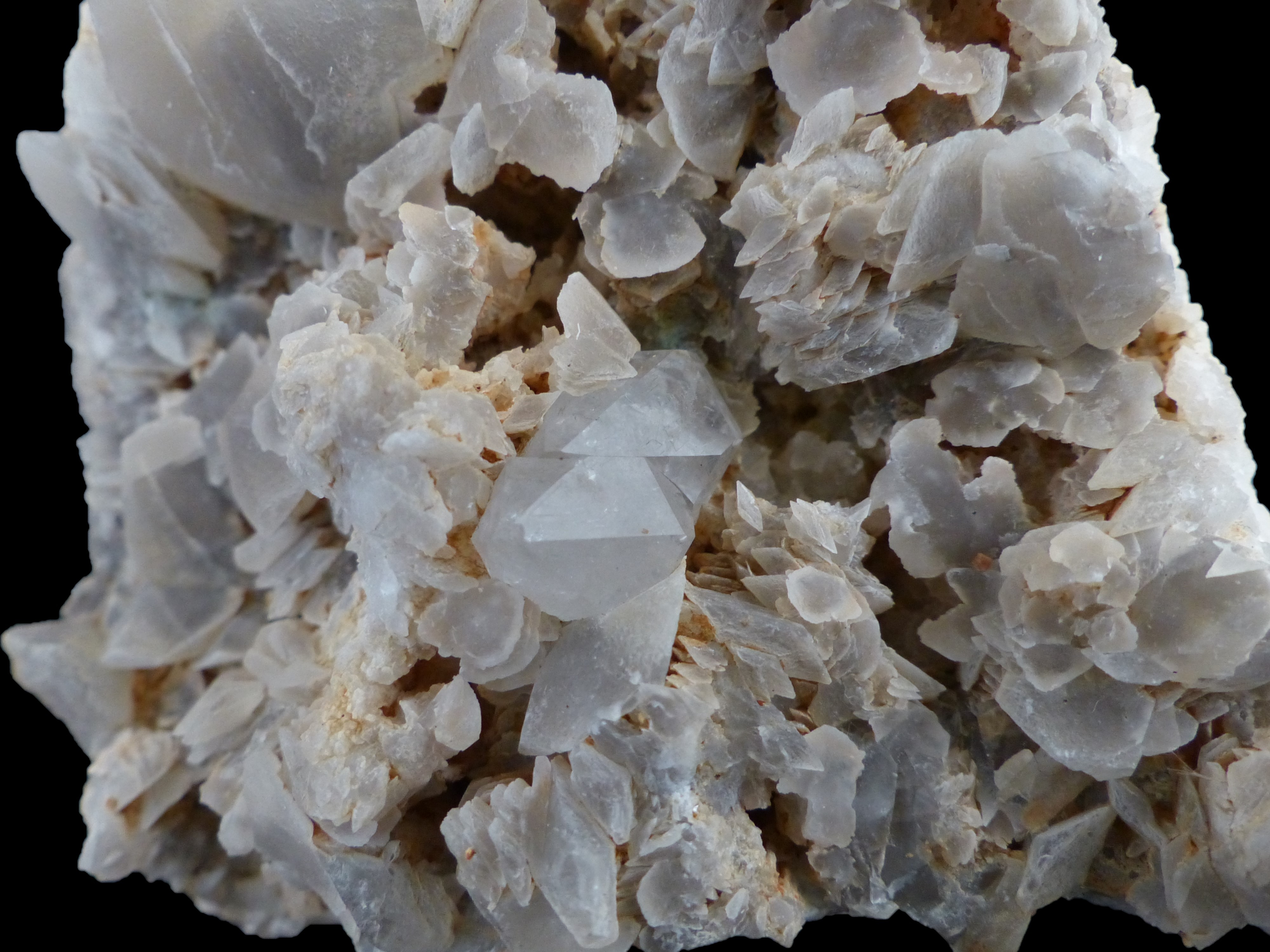

il y a plus de 10 ans j'ai récupéré deux pièces de quartz sur calcite pour du français mais à l'époque au vu de la forme de la calcite et de la gangue un calcaire sombre et dur on m'avait orienté vers le Maroc.
Mais sans plus de précision donc si un forumeur connait ce genre de pièce et sa provenance ce serait cool  merci
La pièce fait 8x8 cm et l'autre était plus grosse dans les 25-30 cm de long
828517466_quartzcalcite1-1.thumb.jpg.cdd26fe9aac4eb8b7cb4ef5c60bdf060.jpg1516983653_quartzcalcite1-2.thumb.jpg.47535d48a85da199a649aca800b37585.jpgP1110171.thumb.JPG.1f031c42a66491e9325ee77d4f7d004a.JPG
à plus ………………………...
hello
pour la recherche de provenance de 3frangin, aucune idée je n'ai rien de semblable dans mes calcites...
as tu fais un test de de fluorescence avec une lampe UVL (simple calcite ou manganocalcite ou calcite F)? ça pourrait limiter le nombre de pistes...

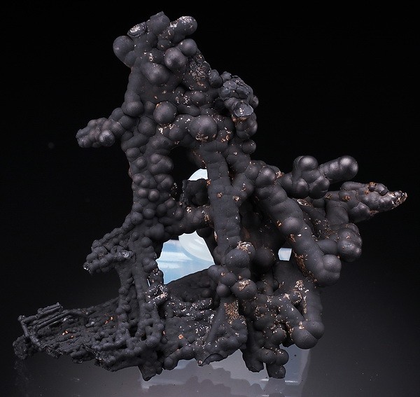

psilomélane Taouz, Er Rachidia province -  6*6*2cm.

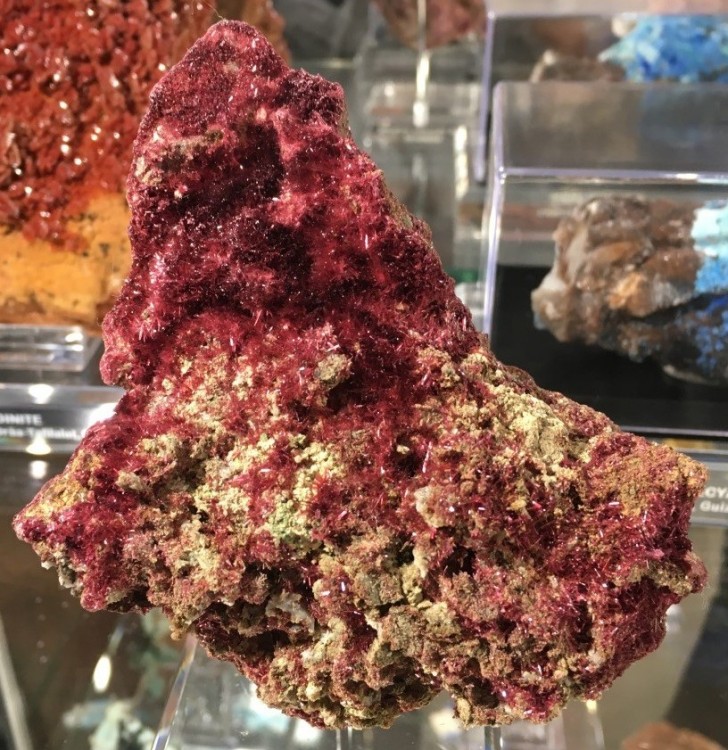

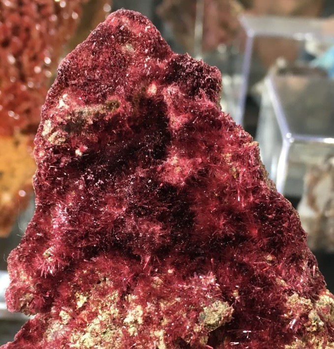

Erythrite
Bou-Azzer, Tazenakht, Ouarzazate, Maroc
110x100x90mm
Cristaux aciculaires, dont la couleur tend en réalité plus sur le violet en lumière naturelle.
Échantillon délicat, sorti de sa boîte protectrice en plexiglas transparent pour les besoins de la photo.
Vue détaillée de la zone apicale du spécimen, la plus richement minéralisée.

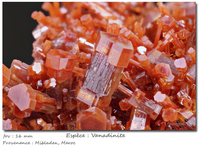

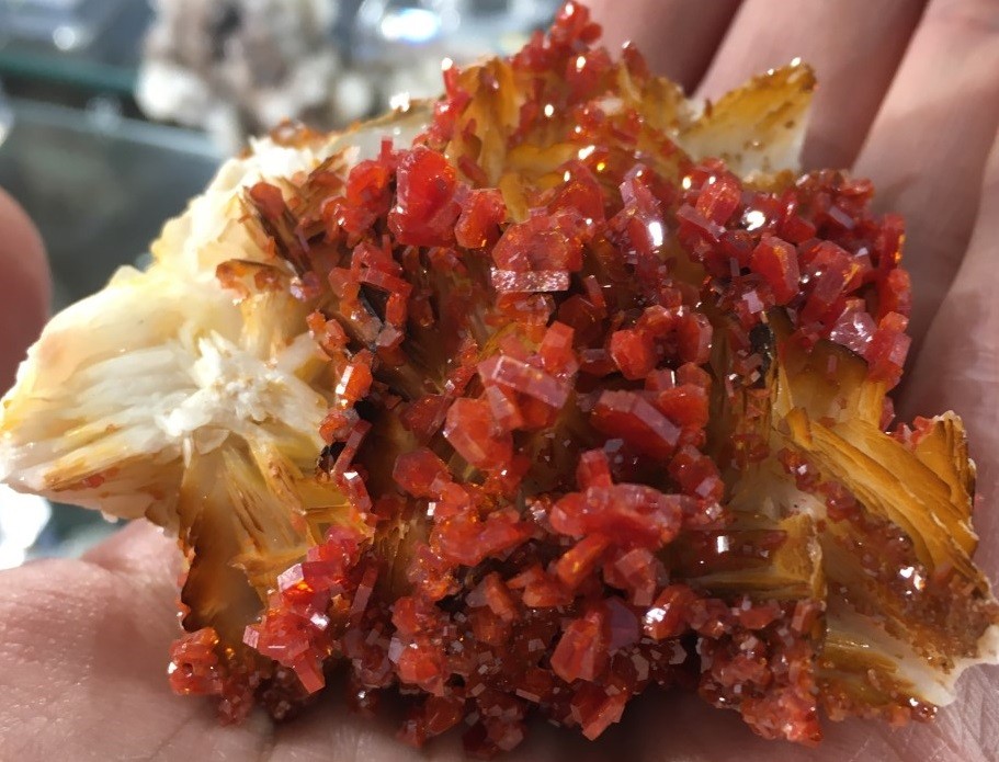

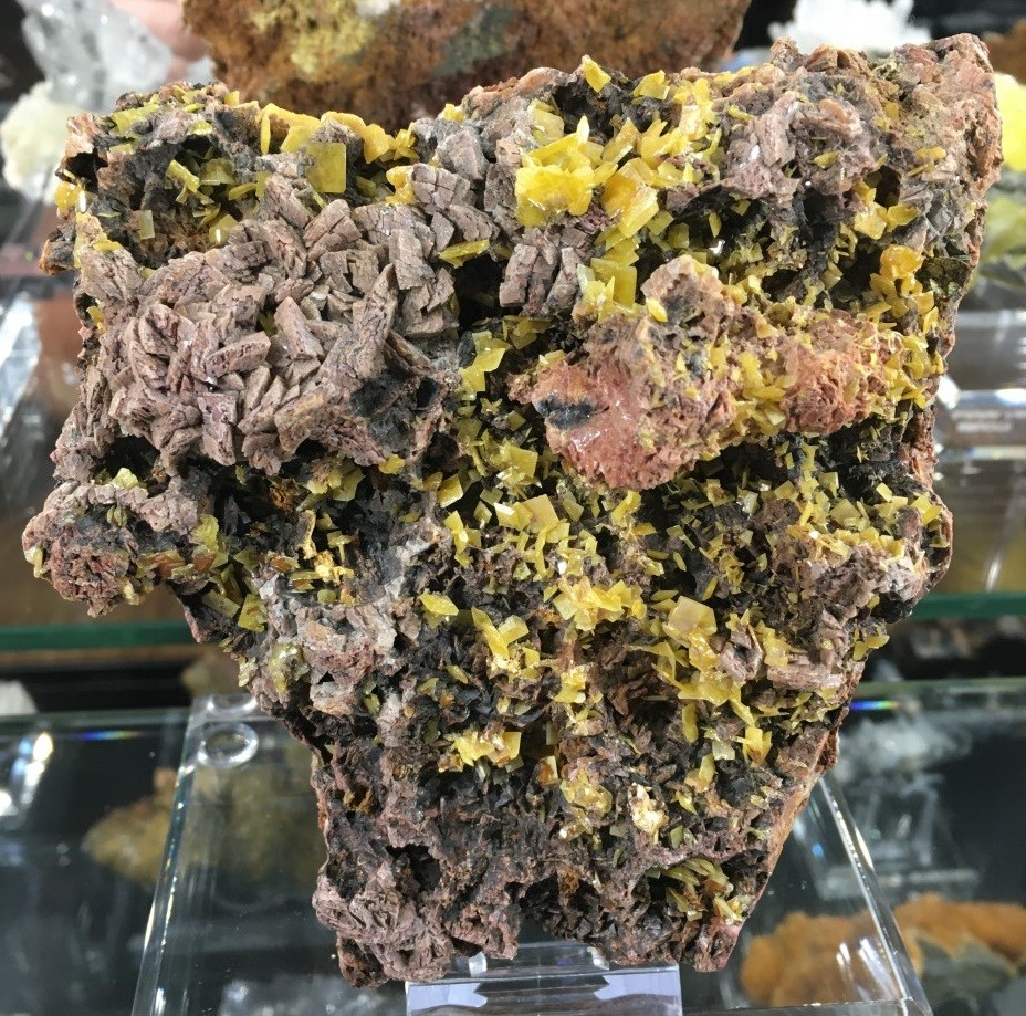

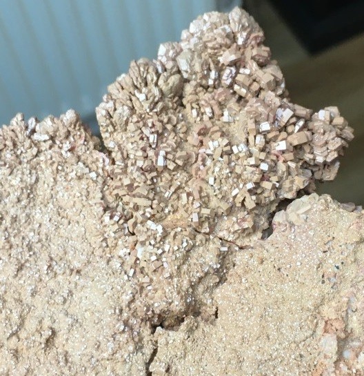

Vanadinite
Coud'a, Mibladen, Midelt, Drâa-Tafilalet, Maroc
160x120x55mm
Photographie à la lumière du jour.
On rappellera au passage que la vanadinite est une espèce photosensible, et qu'elle brunit à l'exposition au soleil...
Le processus est irréversible.
On évitera donc d'exposer les pièces devant une fenêtre...
Note personnelle : les échantillons brunâtres de vanadinite que l'on rencontre parfois à Mibladen ne sont pas  de l'endlichite
(variété décrite riche en arsenic, cristallisant dans le système hexagonal également, mais avec des barillets allongés bruns ou kakis rappelant la pyromorphite).
Vous observerez alors que la couleur brune de ces vanadinites prédomine souvent sur une seule face des spécimens,
voire sur le même versant des cristaux. Cela évoque juste l'incidence des rayons du soleil (stockage dans une cagette en extérieur..)
Les cristaux brunis gardent par ailleurs leur aspect tabulaire hexagonal, avec seulement une altération de couleur par endroit; cela suppose qu'il n'y a donc pas eu de modification isostructurale liée à une variation chimique (comme un ajout d'arsenic) durant le processus de cristallisation...
Par contre, il semblerait que la couleur ne soit pas trop altérée par l'exposition aux lumières artificielles (vitrines).
Cristaux assez atypiques pour Mibladen sur le spécimen présenté plus haut, avec des prismes toujours hexagonaux évidemment,
mais assez modifiés avec notamment des angles biseautés...

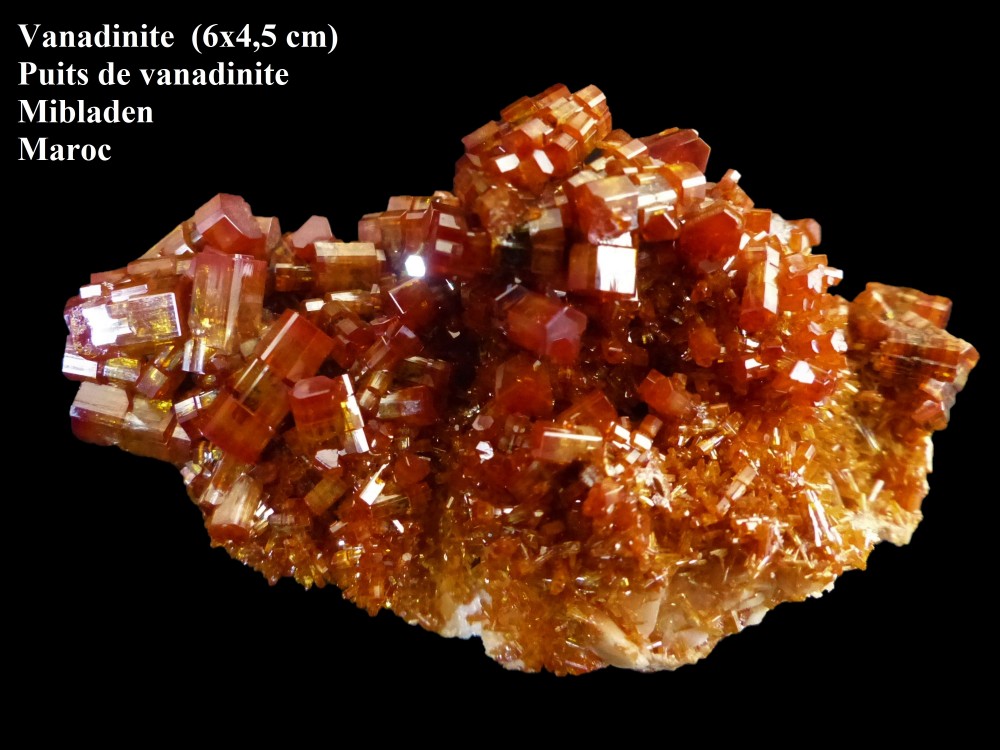

Bonjour Jeando80,
sympa tes pièces du Maroc, il y a des vanadinite qui sortent directement des puits comme tu les décris et là on ne peut pas parler de l'effet de la lumière donc une attaque autre doit être la cause ??
à plus ……………..

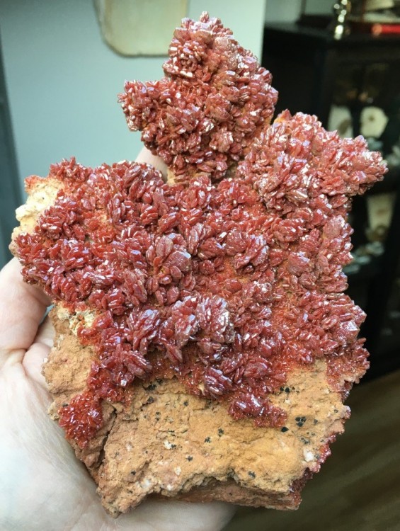

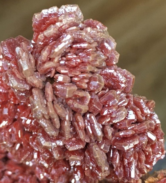

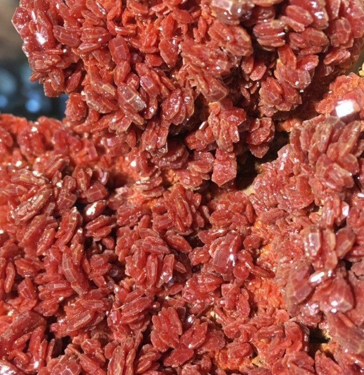

Un double exemple de coloration brune, sur le spécimen que j'ai posté ce matin, pour illustrer mon interrogation:
image.jpeg.f54360d7370f06e165cd9ddefed175df.jpeg image.jpeg.e8ffb26aba5be9690a550eb605417a66.jpeg
Détail de l'apex du spécimen, montrant la coloration "directionnelle" que j'évoquais; ce type de décoloration est, pour moi, liée à l'incidence de la lumière solaire, post extraction.
Sur la seconde photo, au dos du spécimen, l'atteinte est différente, uniforme et intense, et l'on pourrait ici se poser la question d'un processus chimique naturel (pseudomorphose?).
Pour chipoter, et comme tu le dis, des pièces sortent parfois ainsi de terre; l'exploitation se faisant grâce à une multitude de puits, creusés en plein désert...sous les rayons du soleil! :maiscestbiensur:
Un lien si j'ai le droit -sinon je demande aux modérateurs de bien vouloir effacer - vers une vidéo Youtube de Tomasz Praszkier montrant l'exploitation de Coud'a et les fameux puits, un vrai gruyère!.
Enfin, je suis loin d'être spécialiste des vanas, et ne suis qu'autodidacte dans le domaine de la géologie et de la minéralogie. Si des pointures scientifiques pouvaient nous éclairer (mot très à propos ici), cela sera volontiers!

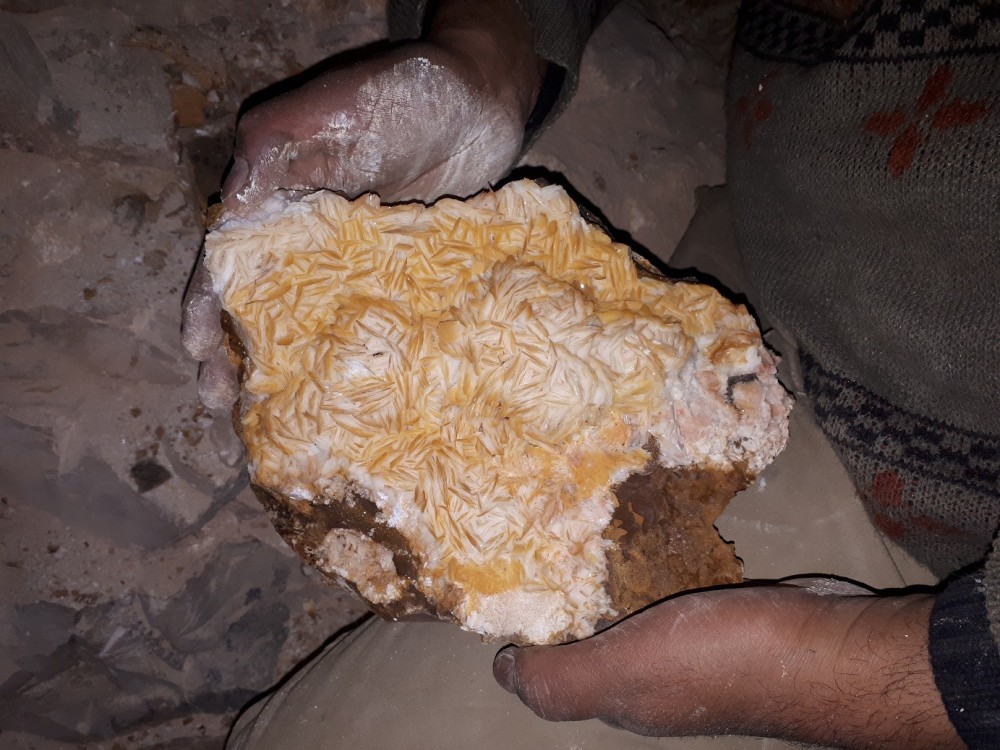

je penche plutôt à une attaque chimique in-situ une face reçois et pas l'autre du fait de sa position pour les pièces qui sortent comme ça de la mine, les mineurs font attention à ne pas exposer leurs trouvailles au soleil elles restent toujours protégées sous du journal ou sous un tissus et dans les petits abris au bord des puits .

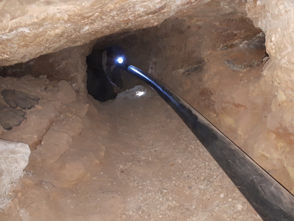

moi dans un des puits de vana en novembre dernier une expérience très sympa même si j'ai pas eu la chance de trouver des merveilles
oui j'en suis très heureux les puits de vana et les mines de Mibladen sont des choses à faire quand on en a la possibilité même si la descente dans les puits est sportive les puits font en moyenne 12 à 15 m de profondeur et les galeries une vingtaines de mètres
une des barytine que j'ai extraite de la galerie malheureusement il n'y a pas de vana dessus
