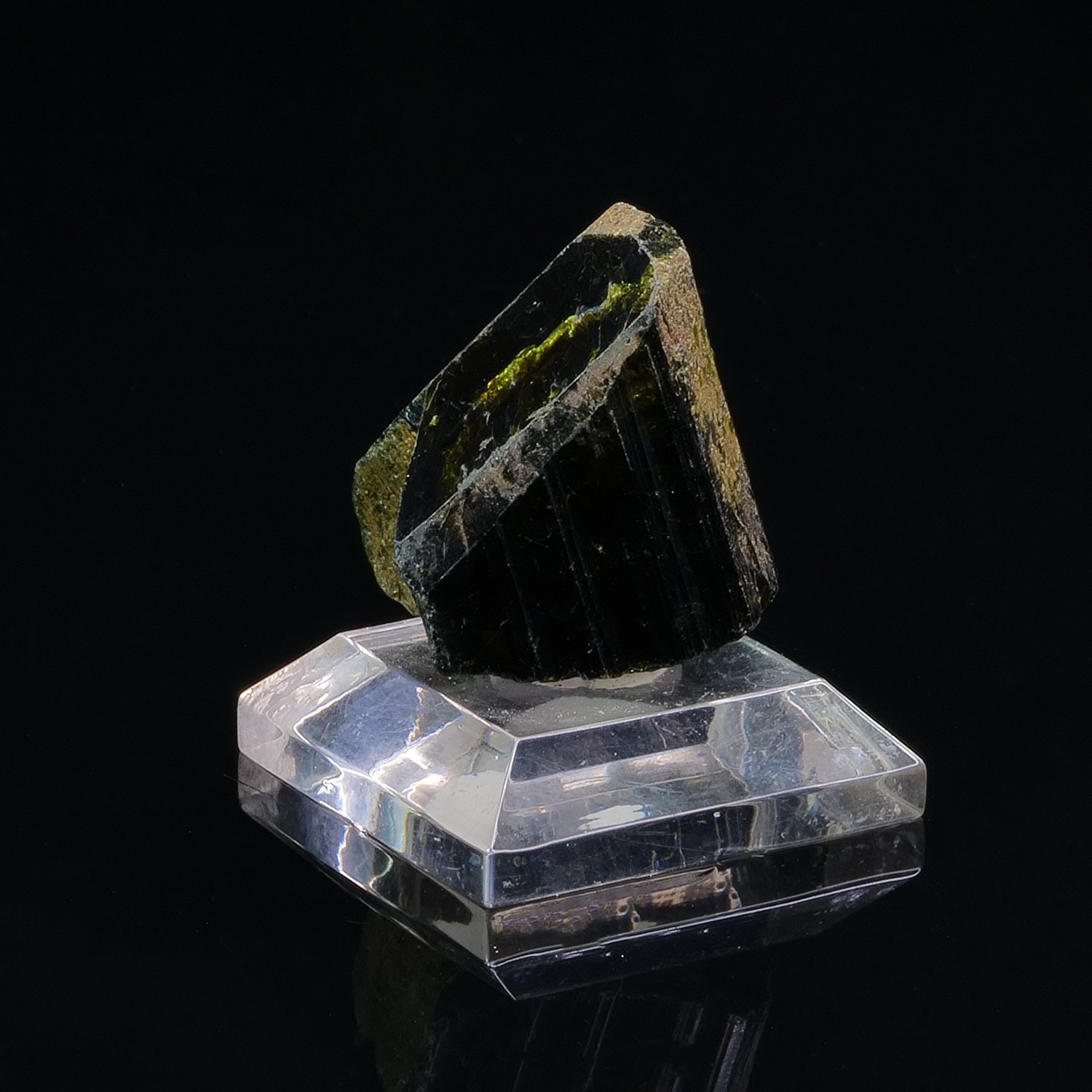

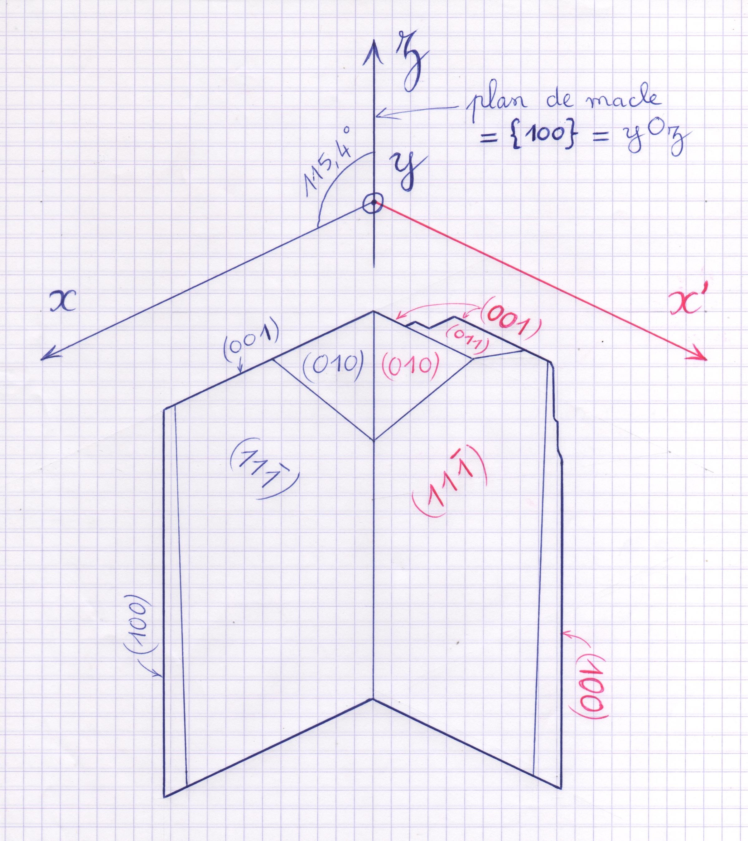

BUT Posté(e) 7 juillet 2023 Signaler Posté(e) 7 juillet 2023 Une dernière macle d'Epidote (du moins en ce qui me concerne), avant de passer sur une autre thématique à la rentrée, "si Dios quiere". Localité africaine: Beitbridge / Matabeleland / Zimbabwe. Plus connue pour sa production d'unakite que pour ses spécimens d'Epidote en cristaux automorphes. Macle en "sabot de biche", dupliquant en miroir la forme cristalline la plus simple de l'Epidote (section délimitée par (001) et (100). Le croquis est idéalisé, car le dièdre rentrant est complètement encrouté d'amas écailleux de cristaux lamellaires de Pistacite, de sorte que l'angle est impossible à mesurer. Citer

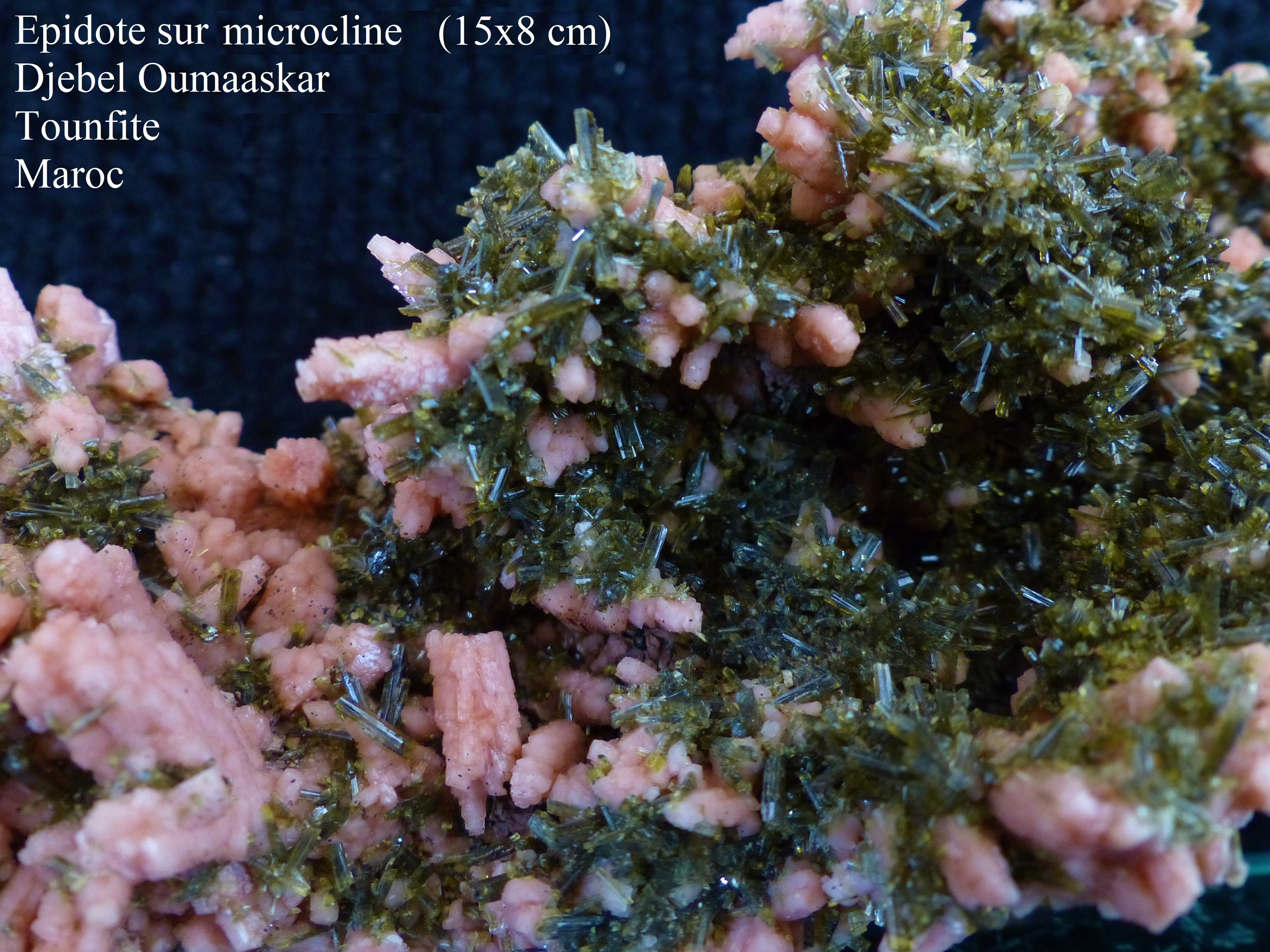

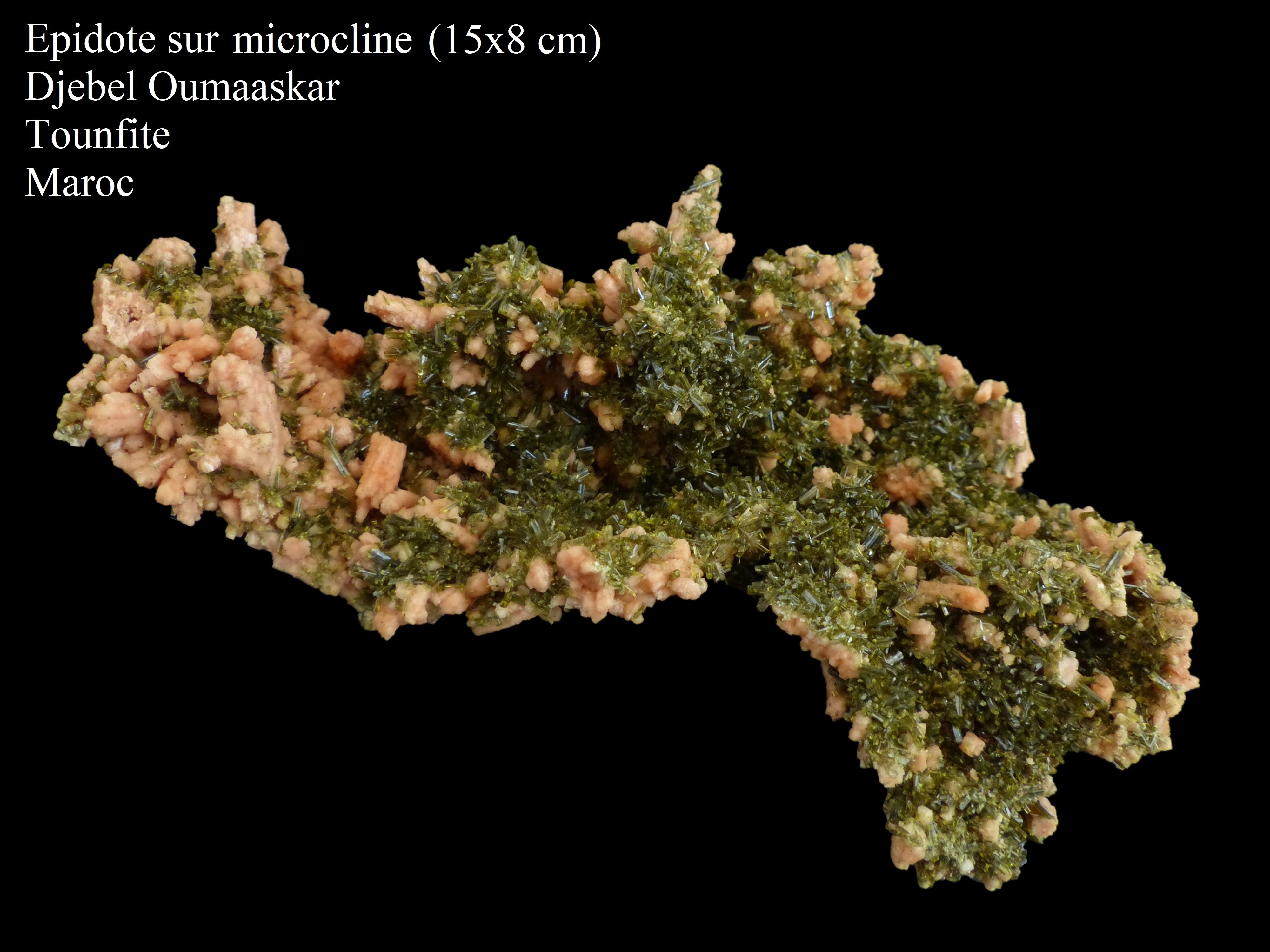

3frangin Posté(e) 11 juillet 2023 Signaler Posté(e) 11 juillet 2023 Bonjour, épidote sur microcline du Djebel Oumaaskar, Tounfite, Maroc 15x8 cm à plus .................... Citer

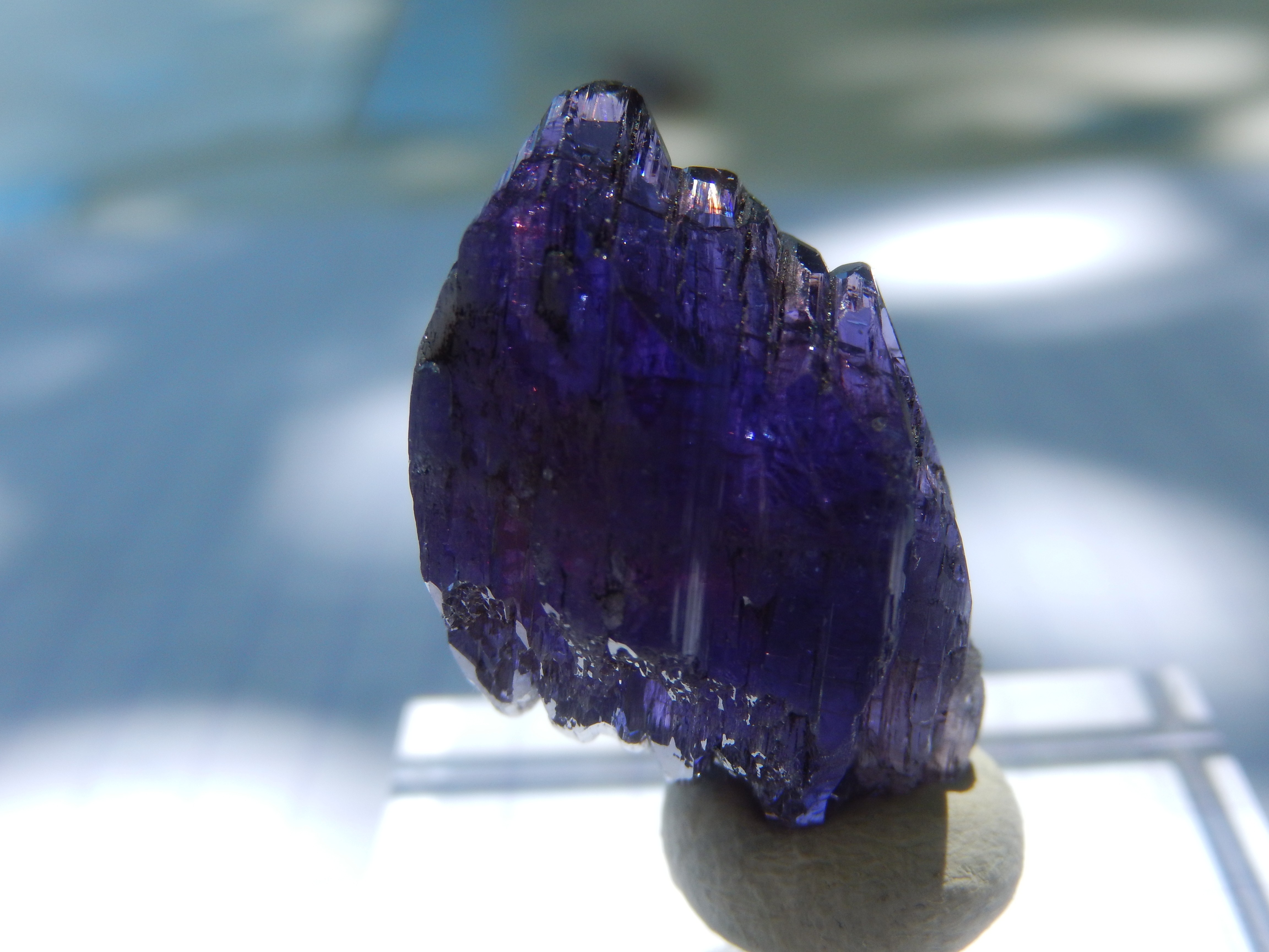

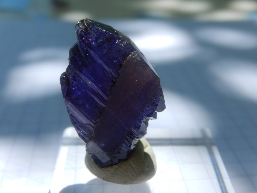

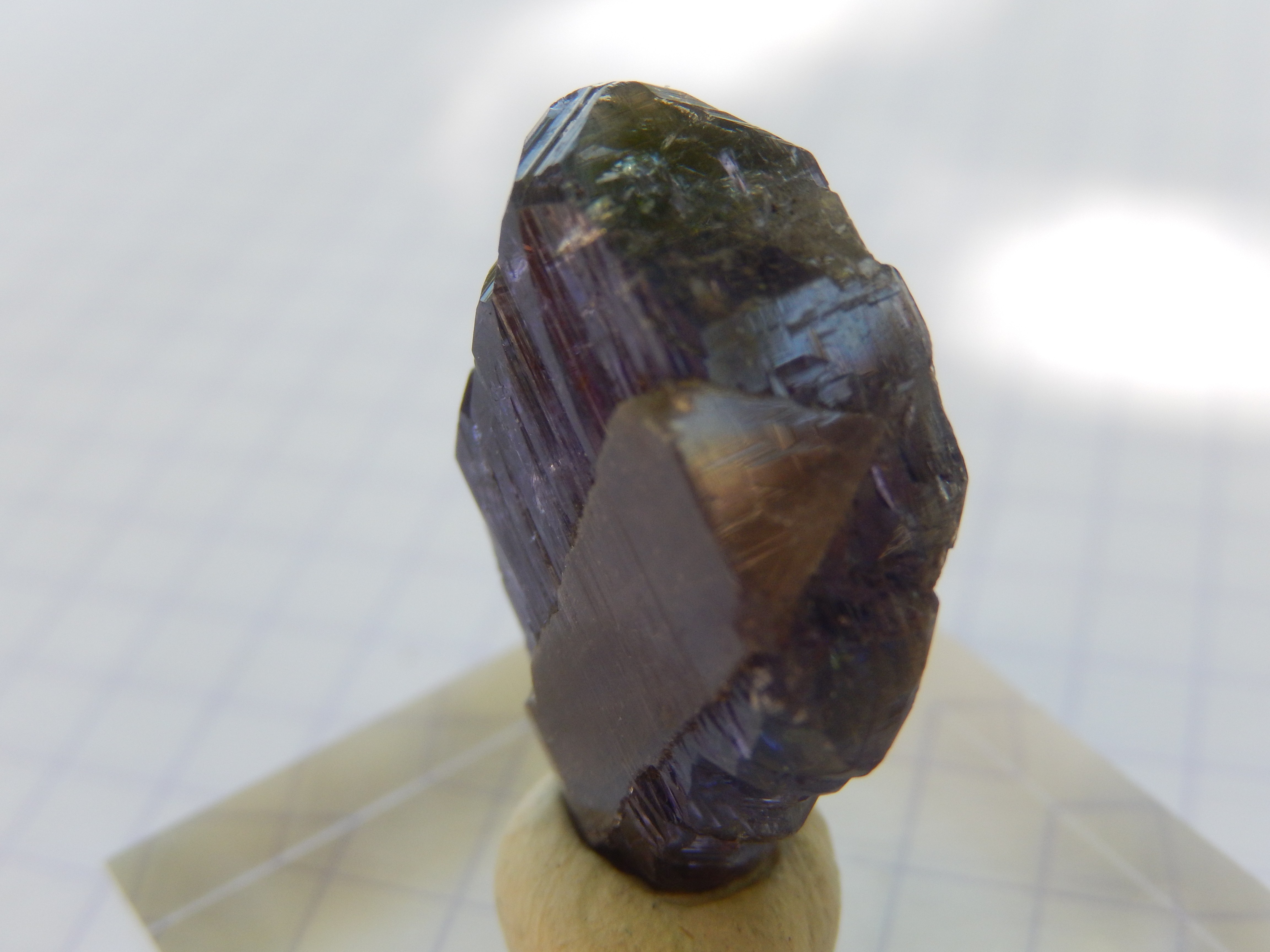

BUT Posté(e) 27 août 2023 Signaler Posté(e) 27 août 2023 En ouvrant ce sujet il y a plus de quinze ans, @Andradite avait regroupé la Zoïsite avec les minéraux du groupe de l'Epidote. Cela a du sens, même si aujourd'hui la Zoïsite a été sortie de ce groupe. Quoi qu'il en soit, j'en profite pour présenter ici un petit "peigne" de Tanzanite, constitué par la juxtaposition de cristaux allongés selon l'axe Oy (à peu près vertical sur la première photo ci-dessous) et empilés selon l'axe Ox, qui est à peu près horizontal sur la même photo. La dimension maximale des cristaux élémentaires constituant le peigne est de 18mm au plus (selon Oy); leur dimension minimale est comprise entre 1 et 5mm (selon Ox); et leur dimension intermédiaire - selon Oz - est d'environ 10mm : c'est l'épaisseur du peigne, dont les grandes faces résultent de la mutualisation des faces (001) des cristaux élémentaires, lesquelles sont approximativement coplanaires. Mais la singularité principale de ce spécimen réside dans le fait que l'"âme" du peigne se présente sous forme d'un prisme à section triangulaire, d'allure laiteuse et fracturée, courant sur toute la longueur du spécimen parallèlement à Ox; Ce prisme est en outre délimité par deux surfaces de rupture aujourd'hui cicatrisées, avec un net désaffleurement au niveau de la sortie des cassures. J'interprète ce prisme comme le vestige d'une rupture d'un cristal initial sous l'effet de contraintes tectoniques, avec la contrainte principale majeure parallèle à l'axe Oy, et la contrainte mineure parallèle à Oz. La cristallisation du peigne se serait ensuite poursuivie sur les reliques (peut-être incomplètes) du cristal rompu; Ce qui m'intrigue le plus dans l'affaire est que les axes cristallographiques de l'édifice coïncident avec la direction des contraintes principales. Un régime de contraintes pourrait-il influencer l'orientation d'une croissance cristalline? Citer
phoscorite Posté(e) 28 août 2023 Signaler Posté(e) 28 août 2023 Il décoiffe, ce peigne. Il y a 8 heures, BUT a dit : Ce qui m'intrigue le plus dans l'affaire est que les axes cristallographiques de l'édifice coïncident avec la direction des contraintes principales. Un régime de contraintes pourrait-il influencer l'orientation d'une croissance cristalline? Dans une fente ouverte, en milieu saturé, la contrainte est isotrope. Ce ne pourrait être le cas que si la croissance se fait dans une roche rigide, donc sans voir la gangue, impossible de savoir. Sur l'interprétation de la succession âme/peigne, je ne doute pas que c'est deux générations mais je ne vois pas trop de fracture dans l’âme ; on peut aussi envisager qu'il y a eu une légère résorption de l’âme, puis une nouvelle germination sur les faces un peu corrodées, dans des conditions de sursaturation plus importantes qui favorisent la formation de cristaux en peigne. Citer

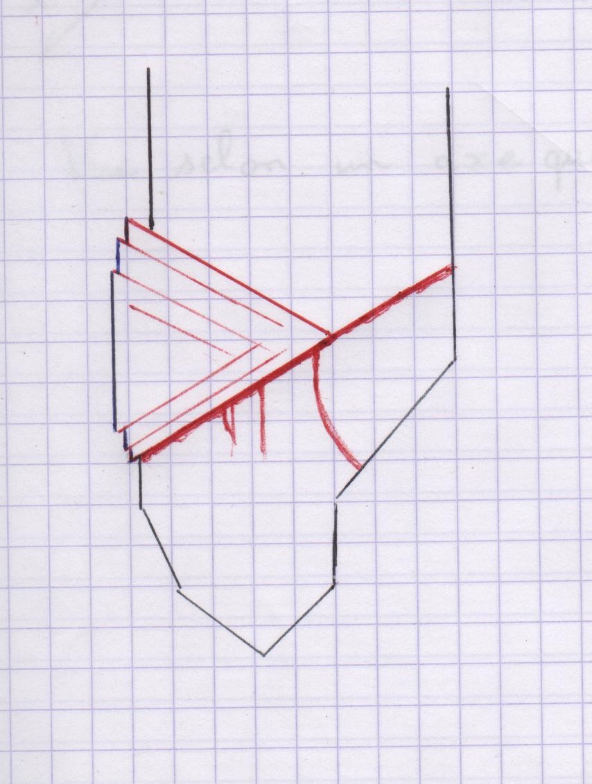

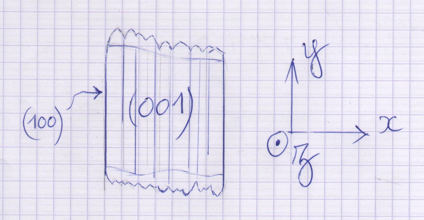

BUT Posté(e) 28 août 2023 Signaler Posté(e) 28 août 2023 Le croquis ci-dessous pour montrer le système de cassures que je vois, peut-être, certes, avec les yeux de la foi. J'ai bien sûr exagéré l'importance de certains désaffleurements, notamment au niveau de l'âme. Le cristal était probablement emballé dans du graphite. Citer

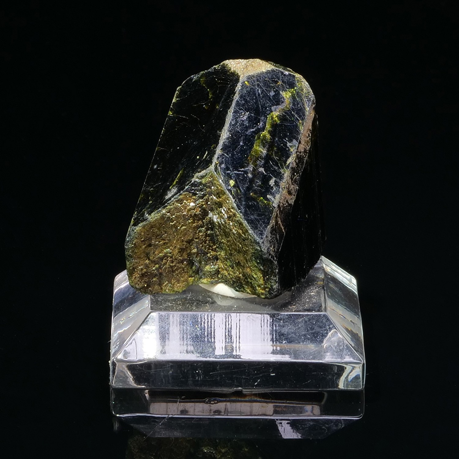

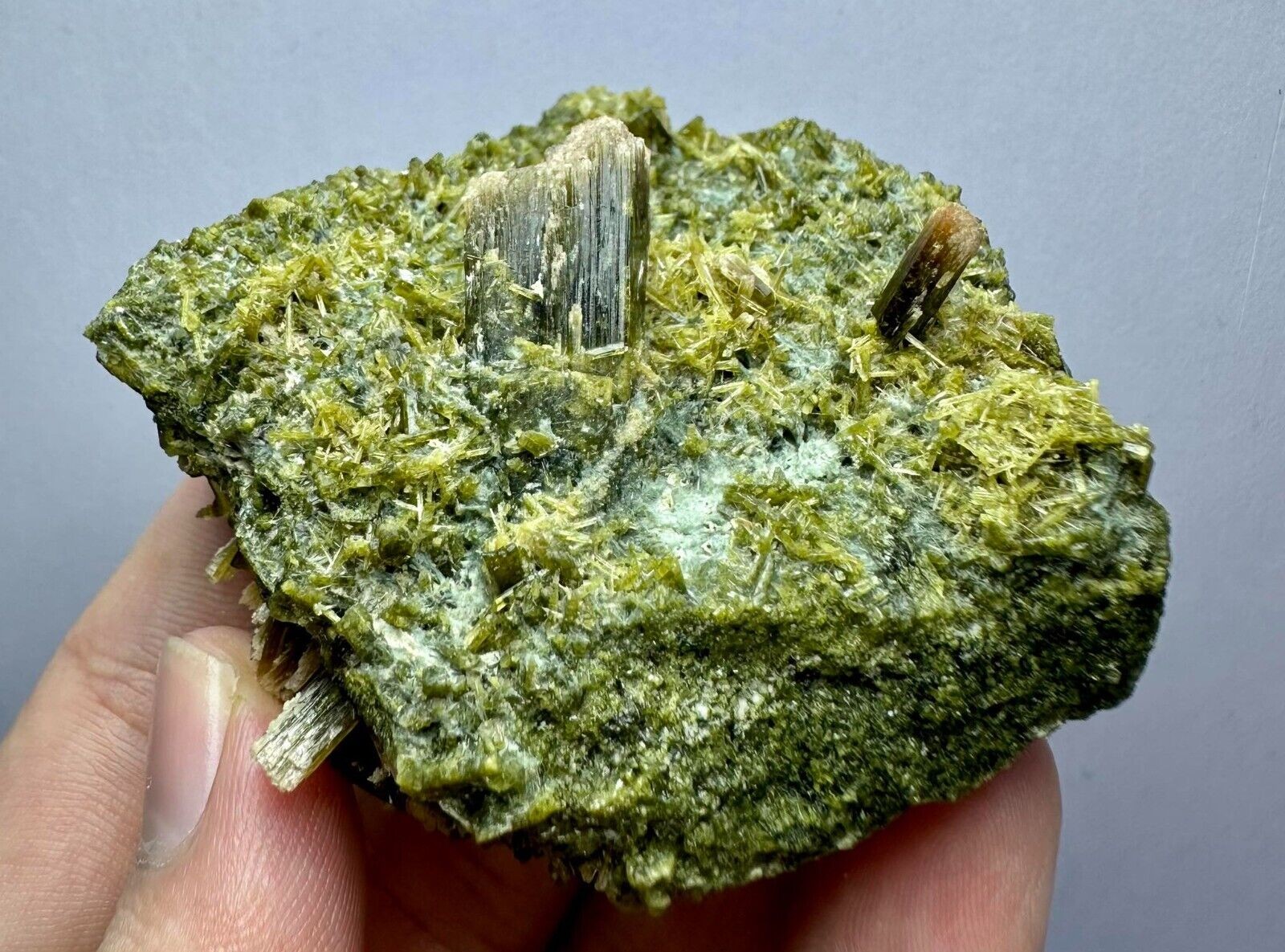

Bob74 Posté(e) 26 septembre 2023 Signaler Posté(e) 26 septembre 2023 pour alimenter le sujet, Clinozoisite 154 gr Vallée de Kokcha ,Province du Badakhshan AFGHANISTAN ,collection perso. Citer

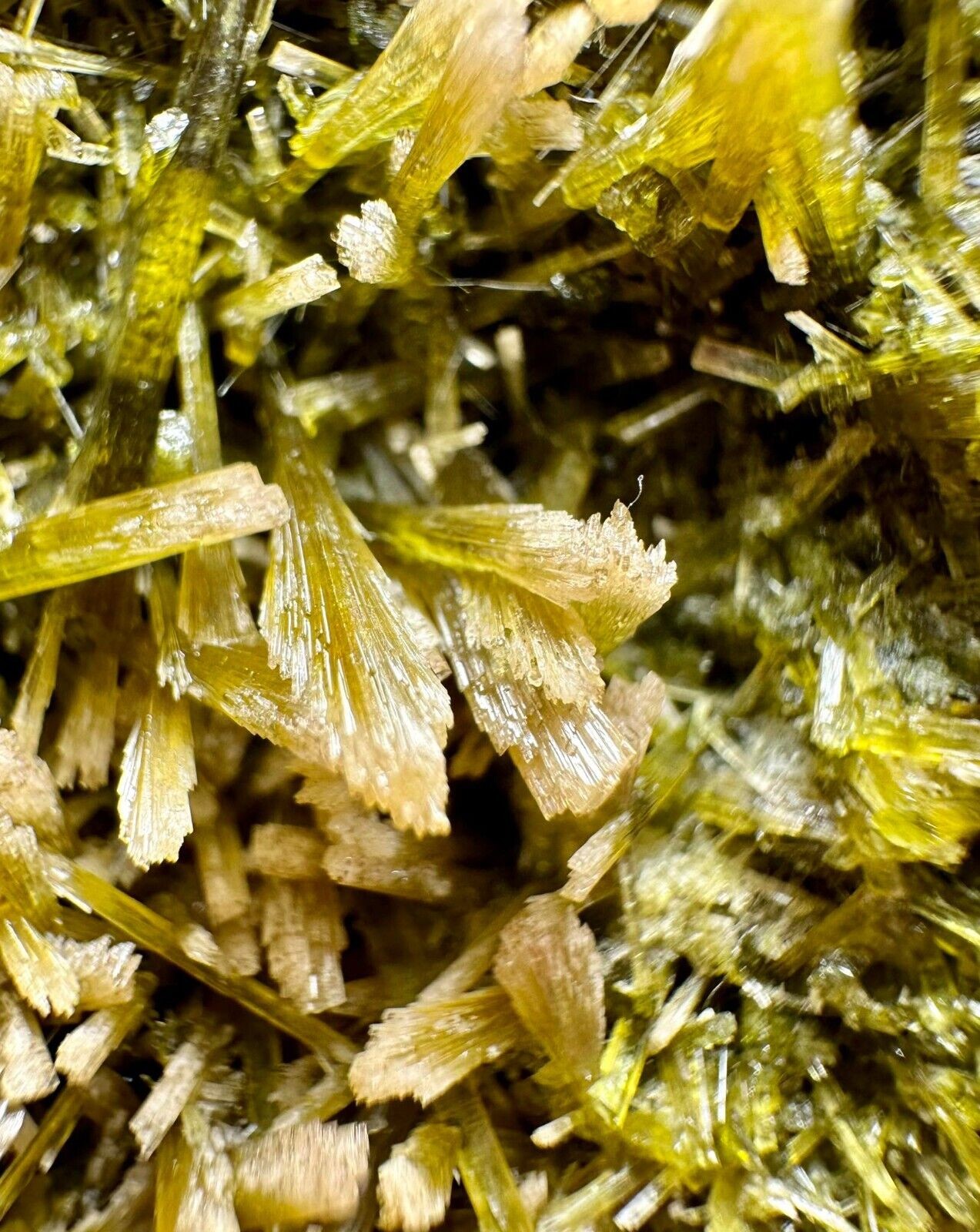

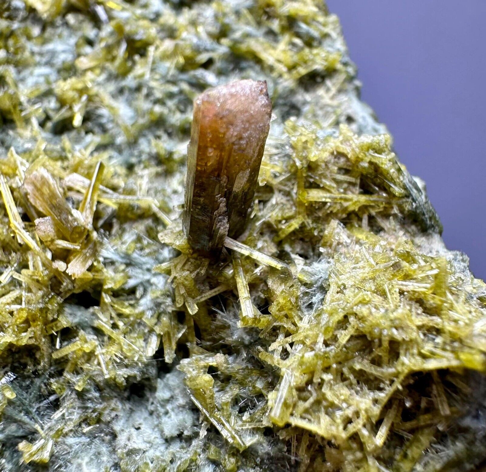

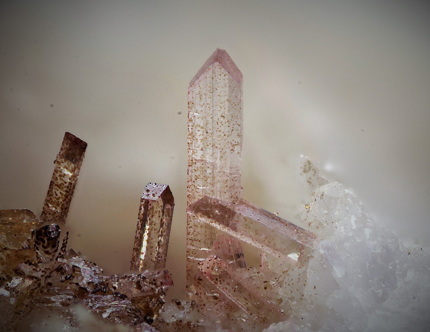

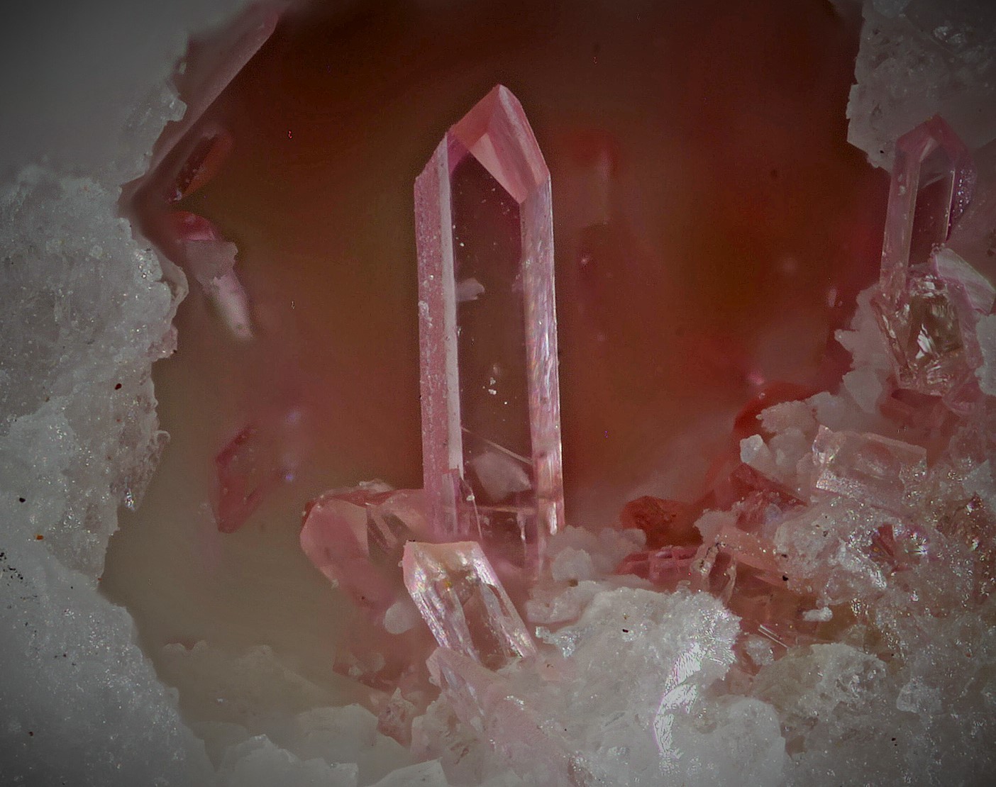

me262 Posté(e) 27 septembre 2023 Signaler Posté(e) 27 septembre 2023 Ah oui, la zoïsite. Nous en avons en France et pourtant il est rare d'en voir la trace en photo. Zoïsite Petches Ariège France FOV 3mm Zoïsite Petches Ariège France FOV 3mm Citer
zunyite Posté(e) 27 septembre 2023 Signaler Posté(e) 27 septembre 2023 petit rectificatif : petches est en Ariege ! (commune d'ax les thermes) Citer
BUT Posté(e) 15 octobre 2023 Signaler Posté(e) 15 octobre 2023 Le 27/09/2023 à 07:37, me262 a dit : Ah oui, la zoïsite. Nous en avons en France et pourtant il est rare d'en voir la trace en photo. Zoïsite Petches Ariège France FOV 3mm Beaux cristaux, belle couleur fleur de pêcher, belles photos... Citer

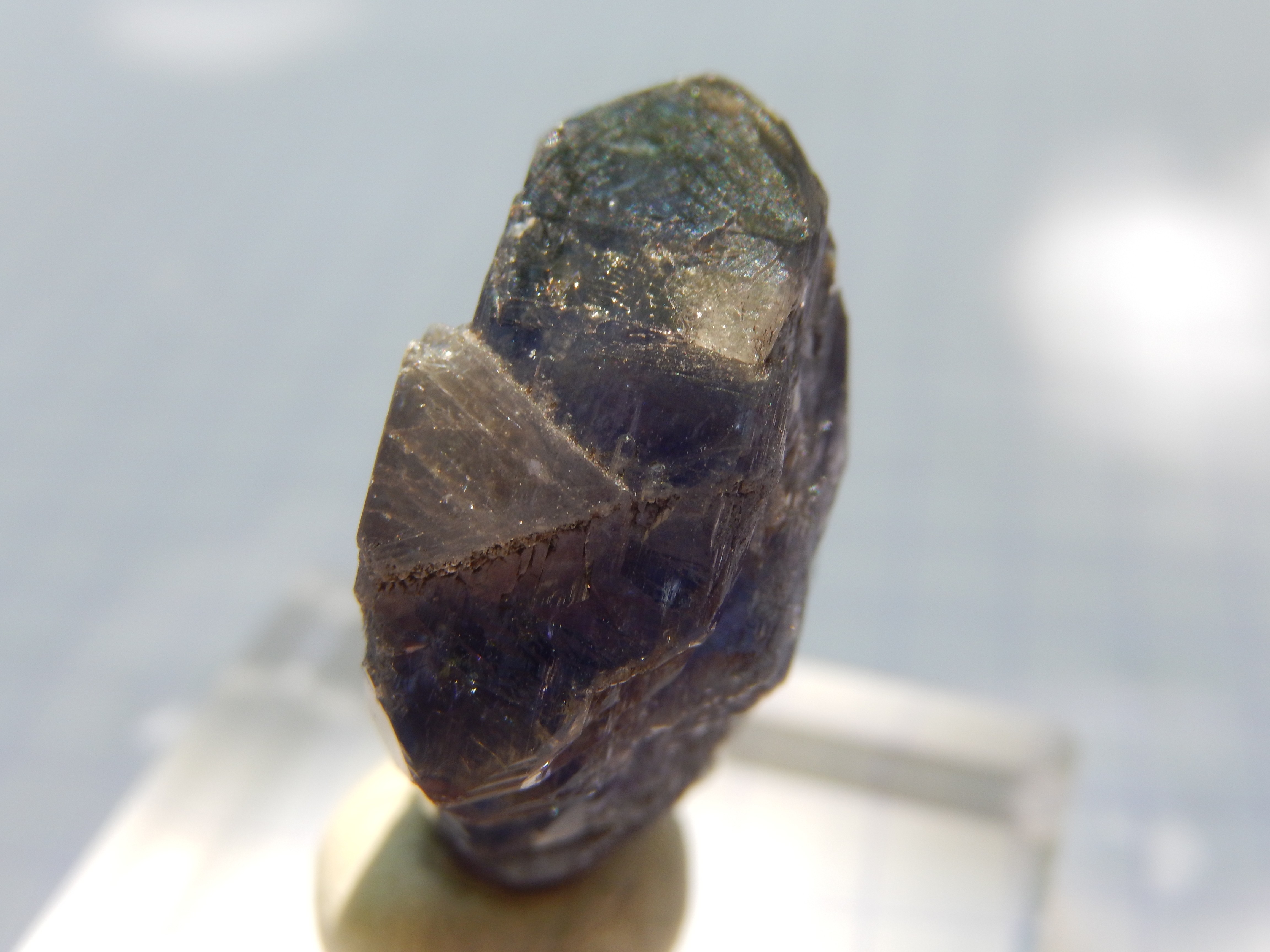

BUT Posté(e) 17 octobre 2023 Signaler Posté(e) 17 octobre 2023 Il y a 9 heures, Orlean a dit : c'était très précis.. une autre époque Certes... Et ce qui est amusant, c'est que le cristal central pourrait bien être maclé. Je me demande où se trouve aujourd'hui le spécimen qui a servi de modèle: peut-être dans les collections du MNHN ou de l'Ecole des Mines, ou dans un musée de la région Nord? Citer
Orlean Posté(e) 18 octobre 2023 Signaler Posté(e) 18 octobre 2023 effectivement il a l'air maclé, d'aspect je dirais une epidote autrichienne, pas d'idée pour l'endroit où elle se trouverait Citer
