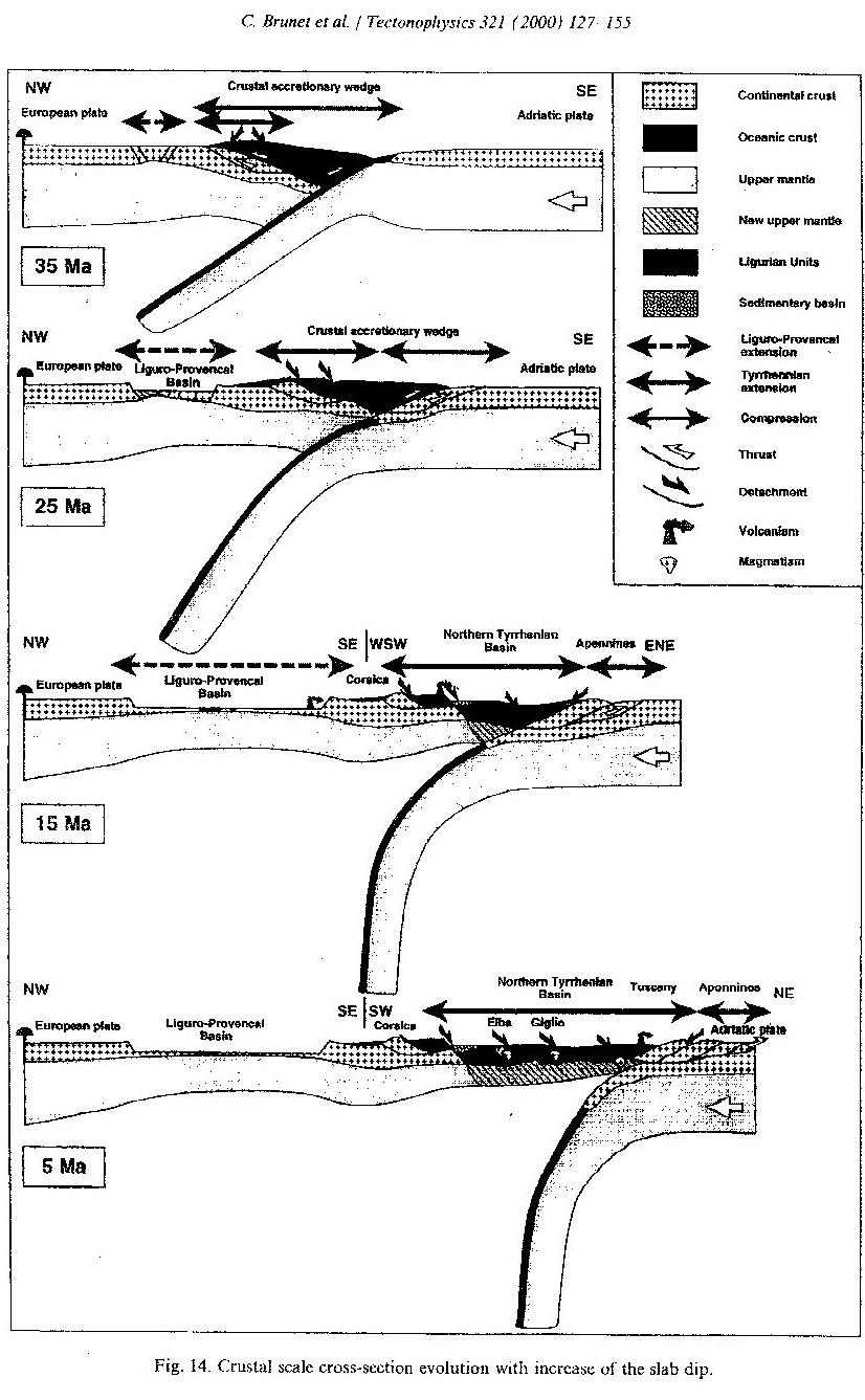

la séparation du bloc corse -sardaigne et sa rotation de 30° au début du miocene , est du a un rift continental ou a une dorsale océanique entre la provence et ce bloc?
J'aimerais bien connaitre le fin mot aussi, si quelqu'un l'a, et le garde en secret...
Je ne vais pas dire grand chose mais il est sur que la croute y est amincit. J'ai le souvenir d'un cours où mon prof nous avez dit qu'il s'agissait bien de croute océanique dans ce bassin "liguro-provençal" ( ou ligure ? je me mélange avec ces terminologies..).
Le bassin thyrénien, lui, est daté de -5Ma tout jeune donc.
Il y 25Ma ni le bassin liguro-provençal ni le b.Thyrénien existait encore.
Il y a 25Ma la Thétys s'enfonçait sous le bloc corso-sarde==> un bassin arrière arc se développe ( le fameux B liguro...).
Puis, c'est une hypothèse issue d'un cour de fac, la subduction s'est bloquée, le slab s'enfonce sous l'effet de son propre poid, son pendage augmente, le front de subduction migre ( Le "trench roll back" des anglo-saxons) vers l'est et provoque une ouverture arrière arc : le bassin Thyrénien il y a 5Ma. Aujourd'hui la subduction calabre passe sous la Sicile et les Eoliennes.
Voila c'est succint mais c'est tout ce que j'ai.

Bah c'est pas plutôt l'ouverture de l'Atlantique ? Mais celui ci ne s'ouvre qu'à -130 Ma je crois...
Et sinon Laurent Jolivet parle de ce sujet dans la dernière demi heure de ce cours :.
Sinon plus haut je crois que le modèle proposé par Brunet et al répond à la question, non ?
