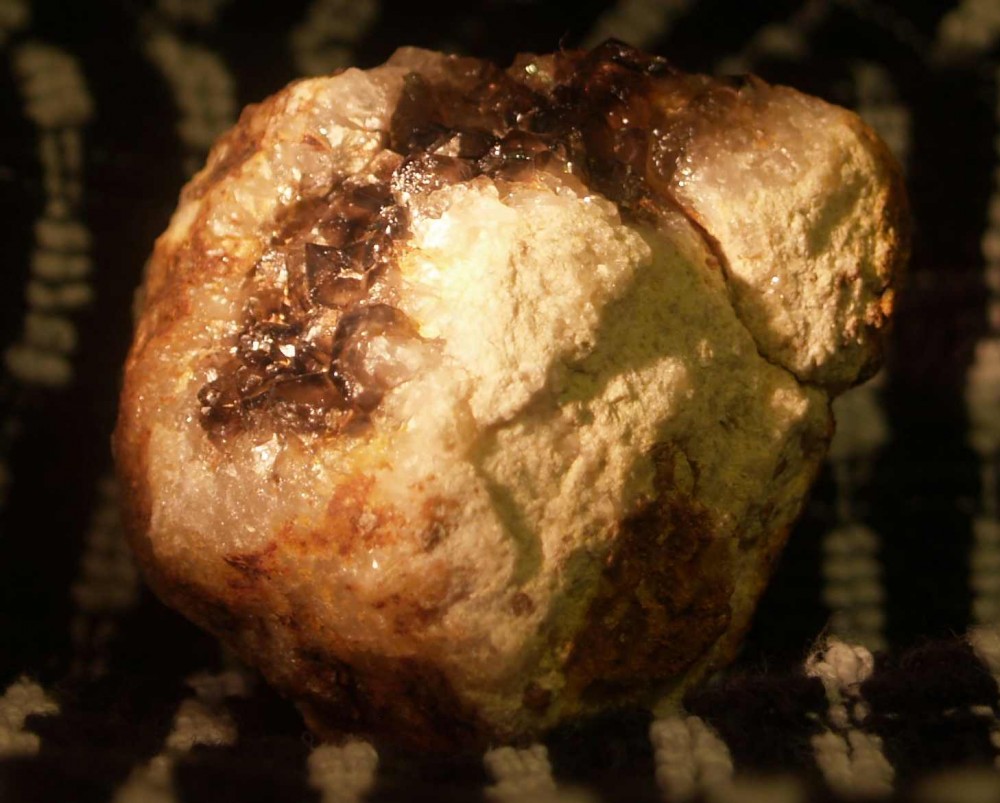

salut à tous je debute et j'aimerai savoir si vous pouvez identifier ces pierres recoltées dans un champs à la surface!
1la premieres je pense que c'est quartz rouge et calcite voir quartz rouge avec spectre de calcite???

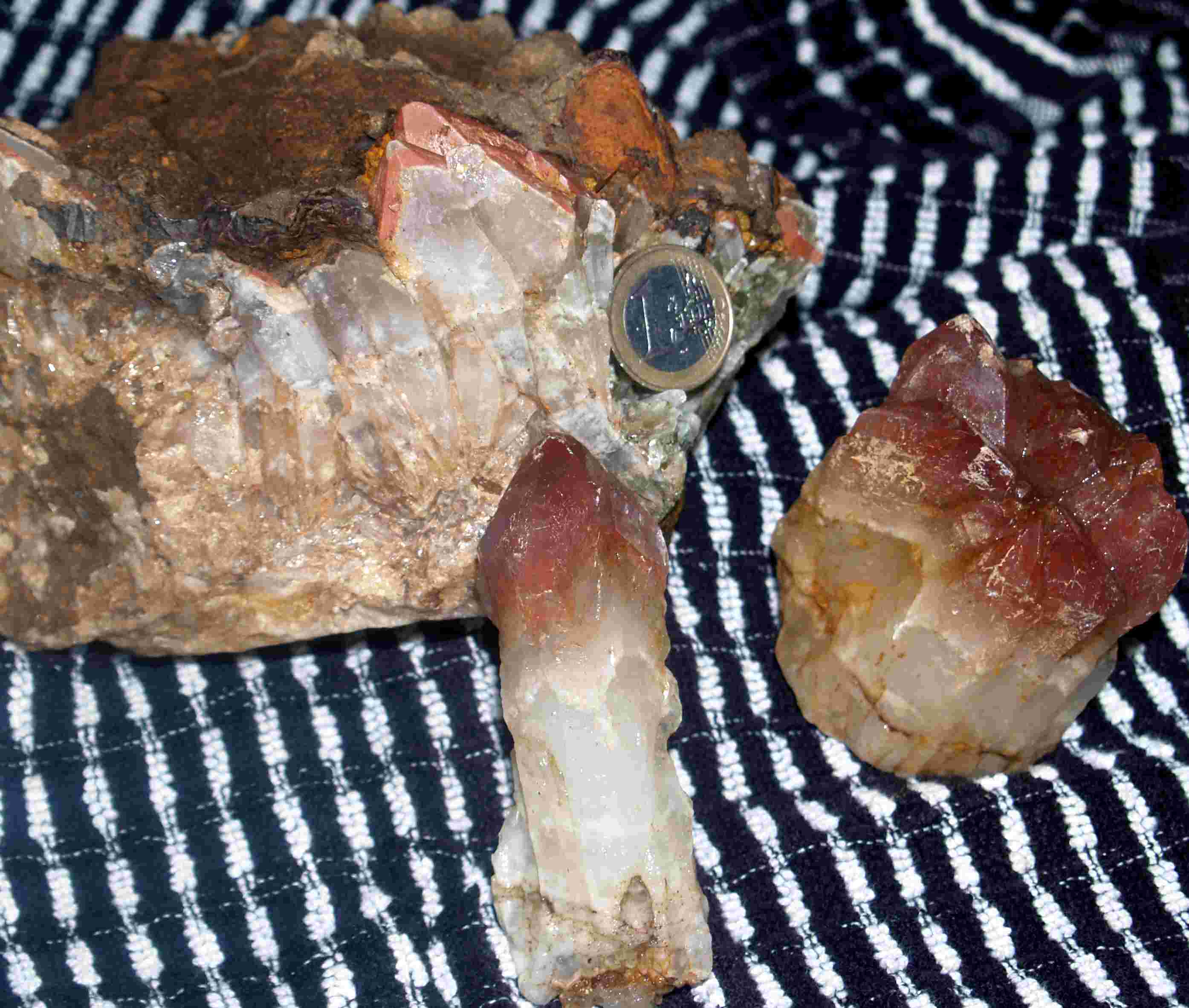

2 toujours dans le meme champs pierre striée gris bleu?

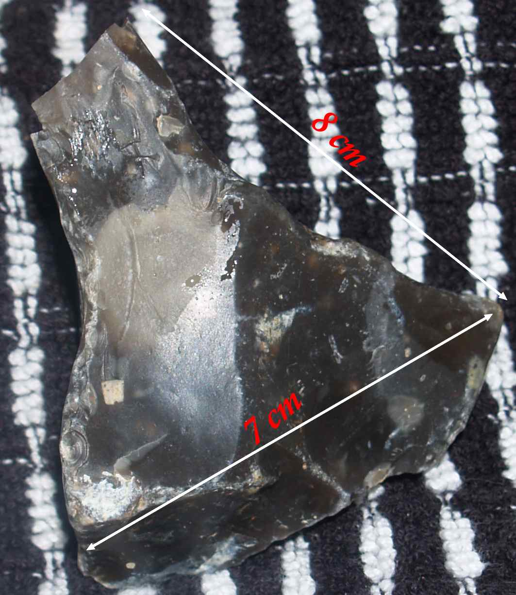

3 pierre d'aspect vitreux mais opaque par endroit,ne reagit pas a l'acide chl et ne brule pas sur la flamme.??

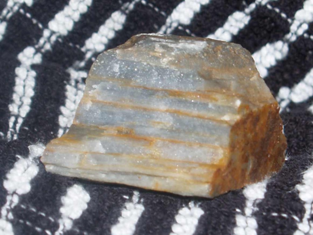

4 pierre trouvée pres de plouedern29 dans une ancienne sabliere?

Salut olive29
bon pour la premiere photo je dirais quartz hématoïde, pour la deuxieme je dirais avec beaucoup de prudence quartzite, pour la troisieme du silex et la quatrieme du quartz aussi. Essais sur un morceau de vitre. Si çà raye le verre il y a de forte chance que ce soit du quartz; Bonne soirée

edit : pour le dernier échantillon, on dirait que le quartz est fumé. Peut-être qu'avec une meilleure photo et en lumière du jour???

Je ne découvre qu'aujourd'hui :bienvenueforum: Olive29 :clown: 29N ? ou 29S ? ;)
" 1 la premiere je pense que c'est quartz rouge et calcite voire quartz rouge avec spectre de calcite??? "
C'est du quartz, ce que tu prends pour de la " calcite " ou pour un "spectre de calcite" est aussi du quartz ! témoin de la croissance du cristal et donc d'un stade antérieur de croissance…
En fin de cristallisation, ce quartz devient rouge = ultime croissance hématoïde (ce stade ultime est peut-être une fine pellicule de jaspe). Ça ne me paraît pas être un dépôt ferrugineux, mais de la silice chargée en Fe… C'est facile à vérifier : on déjà donné la méthode ailleurs sur le Forum…
Photo deux : quartz massif avec séquences de cristallisations (les impuretés incluses changent rythmiquement)… pour en savoir davantage : analyses ou microscope, etc ou les deux… mais les bretons doivent connaître les possibilités du secteur…
Pour le reste, comme les copains !
