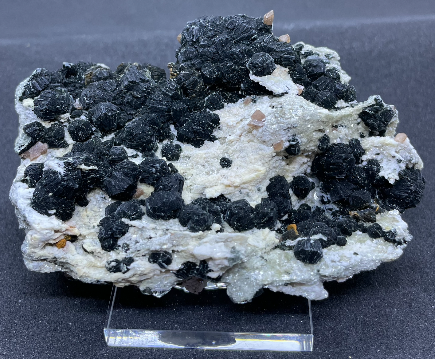

Je profite de faire le ménage durant ce week-end prolongé, et je me suis aperçue que j'ai mal étiqueté un minéral, du coup je n'arrive pas à l'identifier.
Savez-vous ce que c'est ?
Un grand merci d'avance et une belle journée.
Joyeuses Pâques à vous aussi.
Cela évoque des "bandonéons" de Clinochlore, donc possiblement un spécimen alpin. Les petits cristaux jaunâtres en forme de coin pourraient être du Sphène; mais des photos plus rapprochées seraient utiles pour confirmer (ou infirmer).  Si c’est bien Clinochlore et Sphène, cela pourrait provenir d’Autriche ou de Suisse.
Localités possibles, entre autres (parce que cette association minérale est présente à de nombreux endroits dans ces deux pays):
- Radlgraben en Carinthie.
- en Suisse, le secteur entre Zermatt et Saas-Fe, ou le secteur de Binn (Mättital, Wannigletscher).
