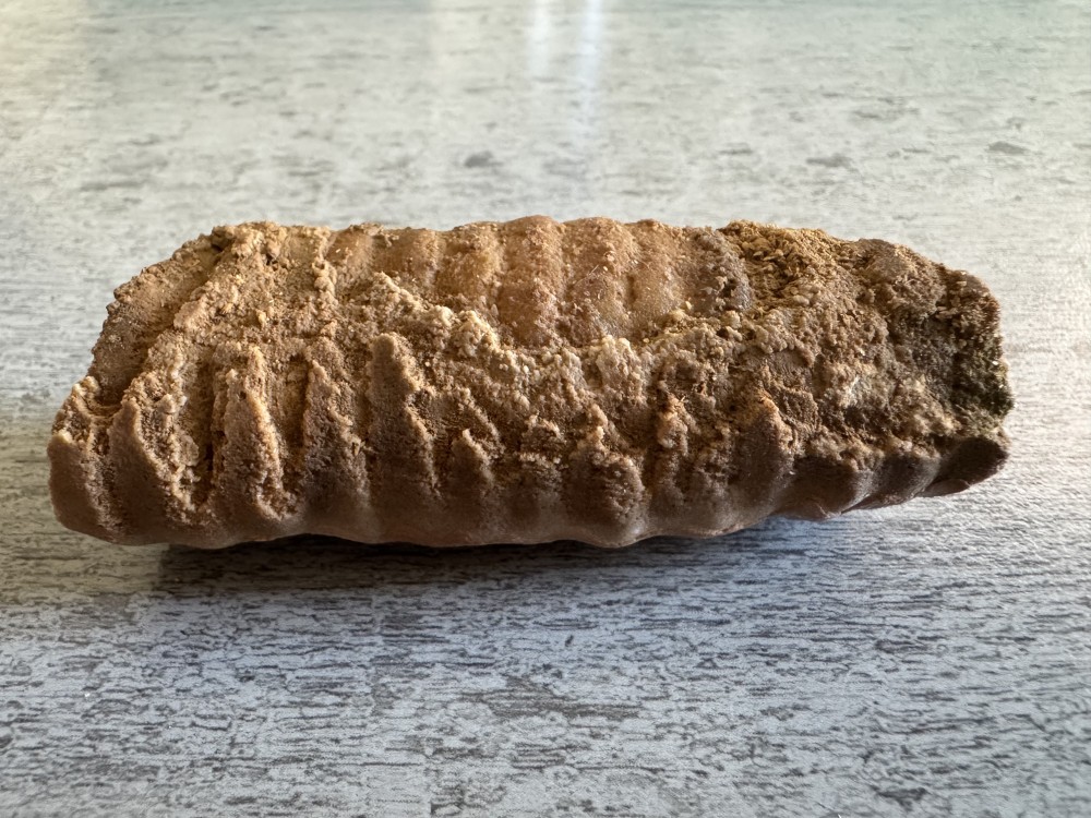

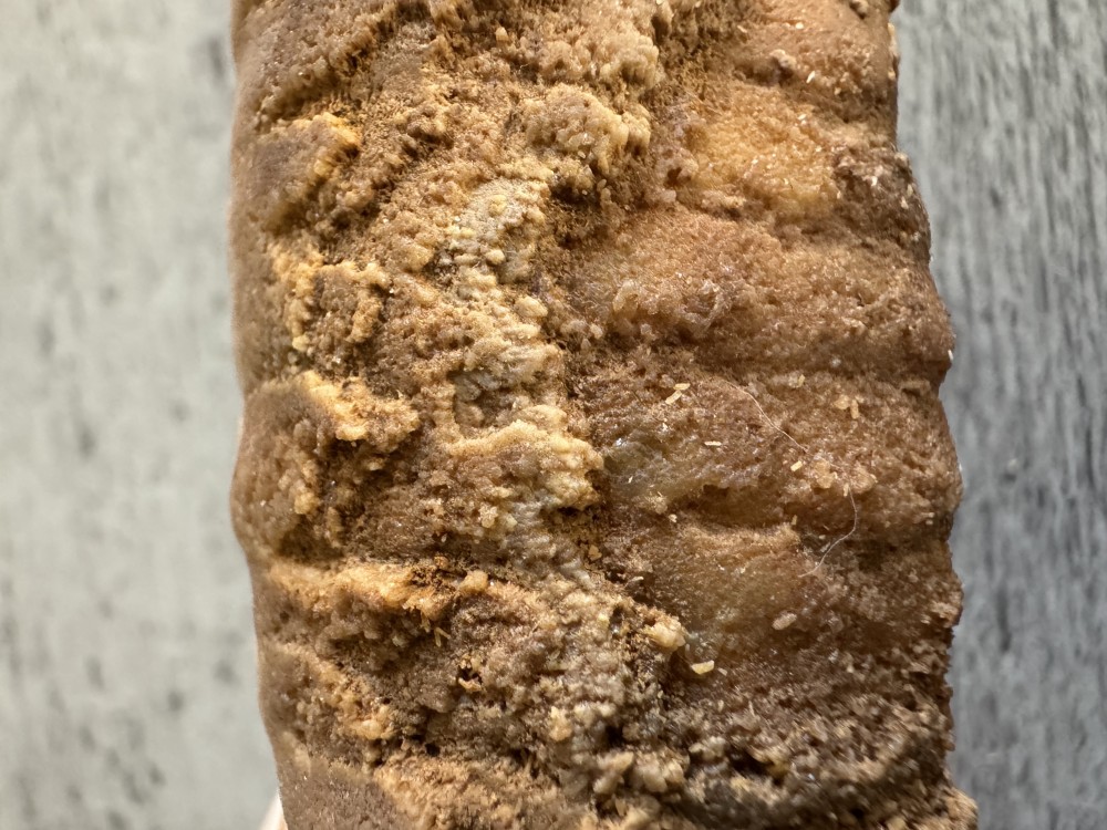

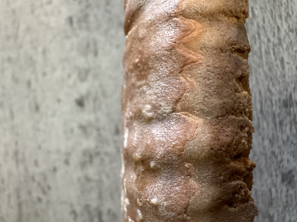

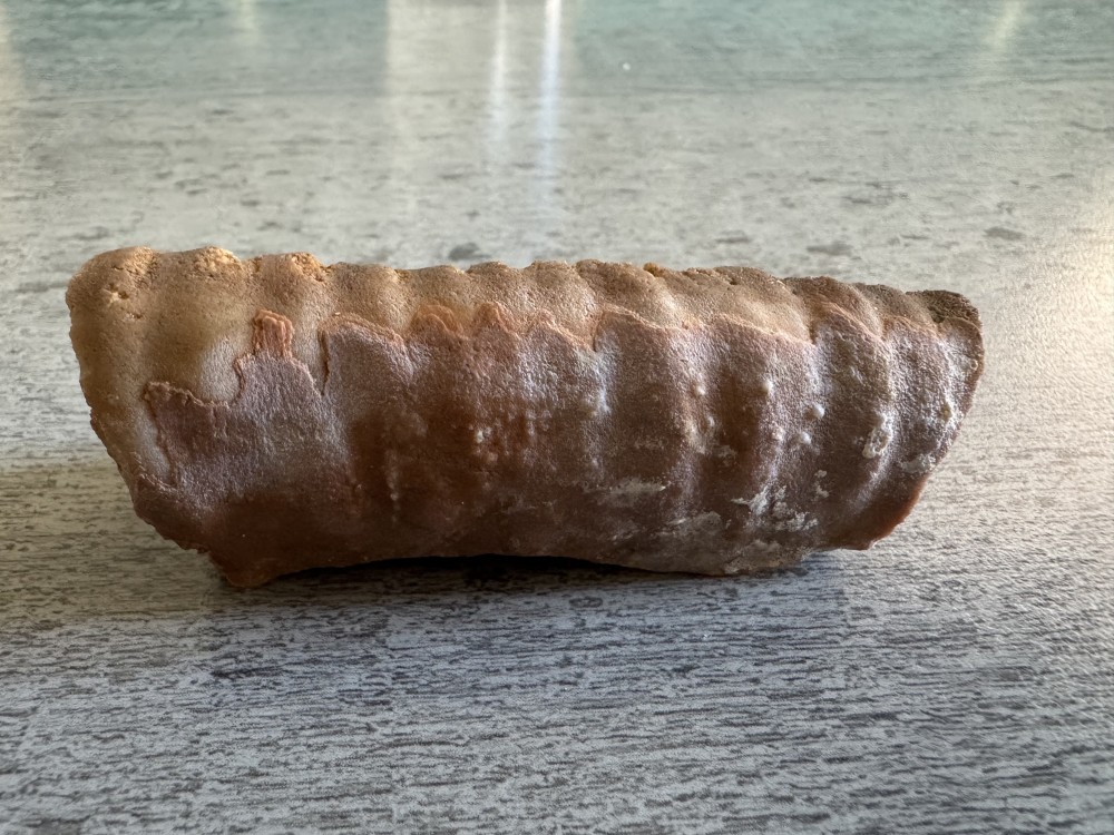

Ci-jointe une structure que je n'arrive pas du tout à situer (fossile, minéral, concrétion???).

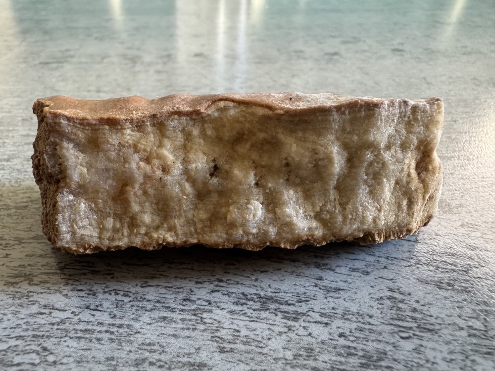

Un des côtés est altéré, laissant voir une série de trois couches. L'échantillon est coupé et laisse voir l'intérieur cristallisé.

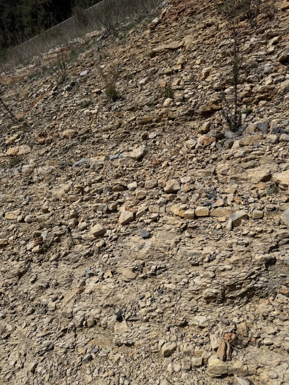

Peut-être simplement une stalagmite mais avec une régularité incroyable des dépôts. Que ferait-elle sur ce lieu de récolte?
Taille 8 cm.
11 "annulations" bien visibles sur le specimen.
A vous liire.
Merci pour ce retour.
J'ai écumé l'étage à de nombreuses reprises et dans bon nombre de localités sans avoir noté la présence de concrétions.
Le dépôt est formé de l'alternance de calcaire durs et plus tendres. Rien de karstique au sens propre.
C'est surement minéral mais comment expliquer la régularité du dépôt ?
Je retournerai sur le site pour approfondir.
Pas besoin de vastes cavités ou réseaux pour que qu'une circulation aqueuse saturée en carbonates se dépose sous forme de calcite dans les calcaires ou marno-calcaires. C'est par exemple très commun dans l'Hettangien dolomitique de Lozère, avec des dépôts zonés d'une belle régularité. On peut parler de spéléothème, c'est de la calcite concrétionnée, même sans grotte. https://fr.wikipedia.org/wiki/Spéléothème

Cela correspond à la description géologique
l2a . Hettangien (Feuille d’Anduze). Calcaires noduleux.
Alternance de marnes et calcaires argileux gris mat cendré en petits bancs noduleux, comportant à la base un niveau lumachellique à Mytilus stopanii, Ostrea sublamellosa, Cardinia sp., Pleuromya sp., Lima (Plagiostoma) valoniensis, et rares Psiloceras planorbis (12m).
l2b. Dolomie.
Dolomie compacte gris foncé finement cristalline en bancs épais bien stratifiés (0,5 à 2 m), souvent diaclasée et sans fossiles. Cette formation, bien développée dans la bordure du bassin du Mialet (100-150 m), est ailleurs plus réduite (10-50 m), pouvant localement dans la vallée de l'Amous disparaître par lacune stratigraphique.
