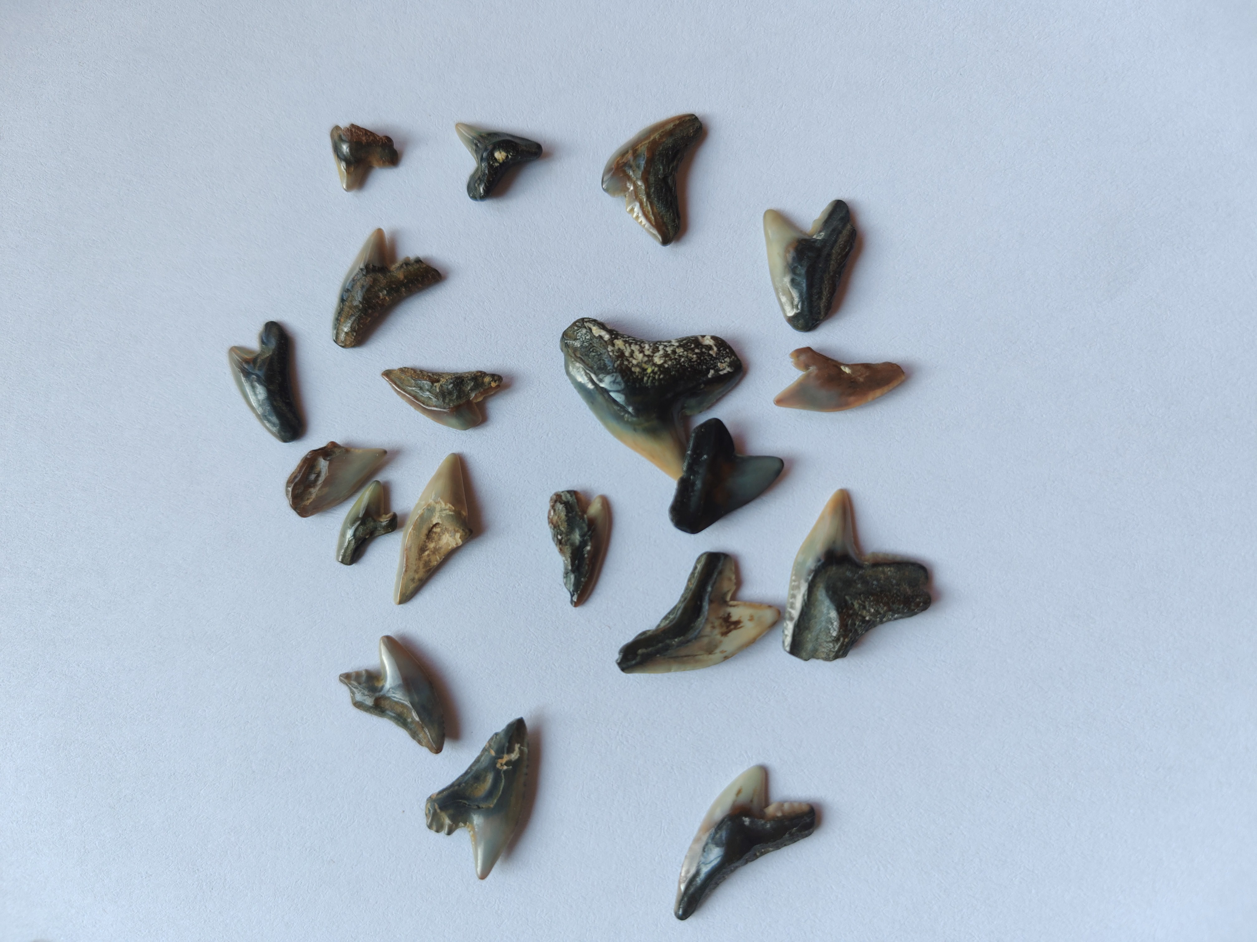

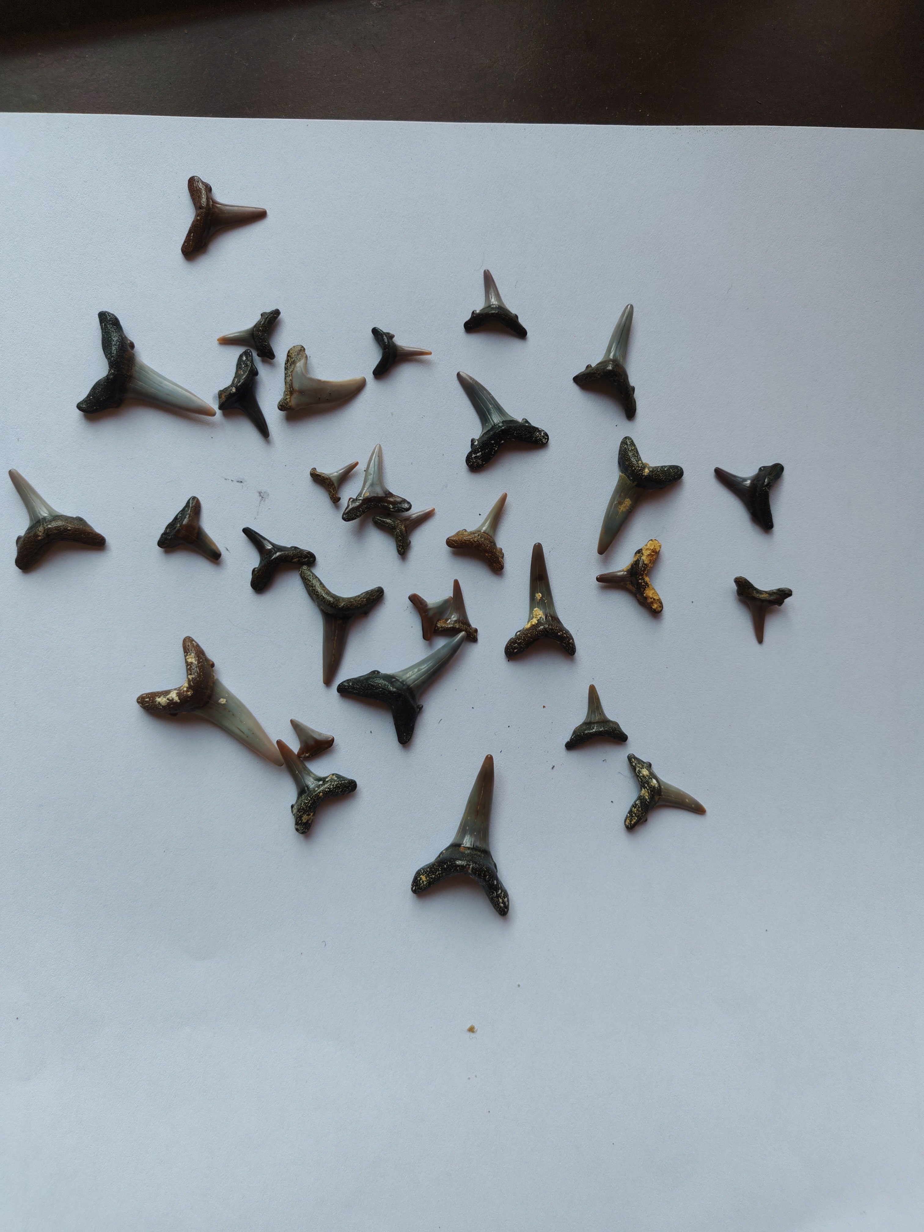

Bonjour, j'ai échangé hier un lot de dents des faluns de Meigné le vicomte. Je n',y connais pas grand chose, désolé.
J'ai tenté de les classer en 5 familles
Pourriez vous m'aider a les identifier ?
Merci !!
Bonjour
Ce sont des dents classiques des faluns, il est facile de les identifier si l'on s'en donne la peine, il ne faut pas en être désolé, mais apprendre, sinon à quoi bon les avoir échangé.
Je vous propose de regarder quelques unes de mes documentations de faire une première identification et ensuite je vous confirme ou infirme en fonction des vos erreurs ou hésitations ?
les requins
http://hybodus.free.fr/faluns/elasmobranches_faluns.pdf
les poissons osseux
http://hybodus.free.fr/faluns/poissons_faluns.pdf
Cela vous indique déjà qu'il y a les deux groupes (requins = poissons cartilagineux et poissons osseux)

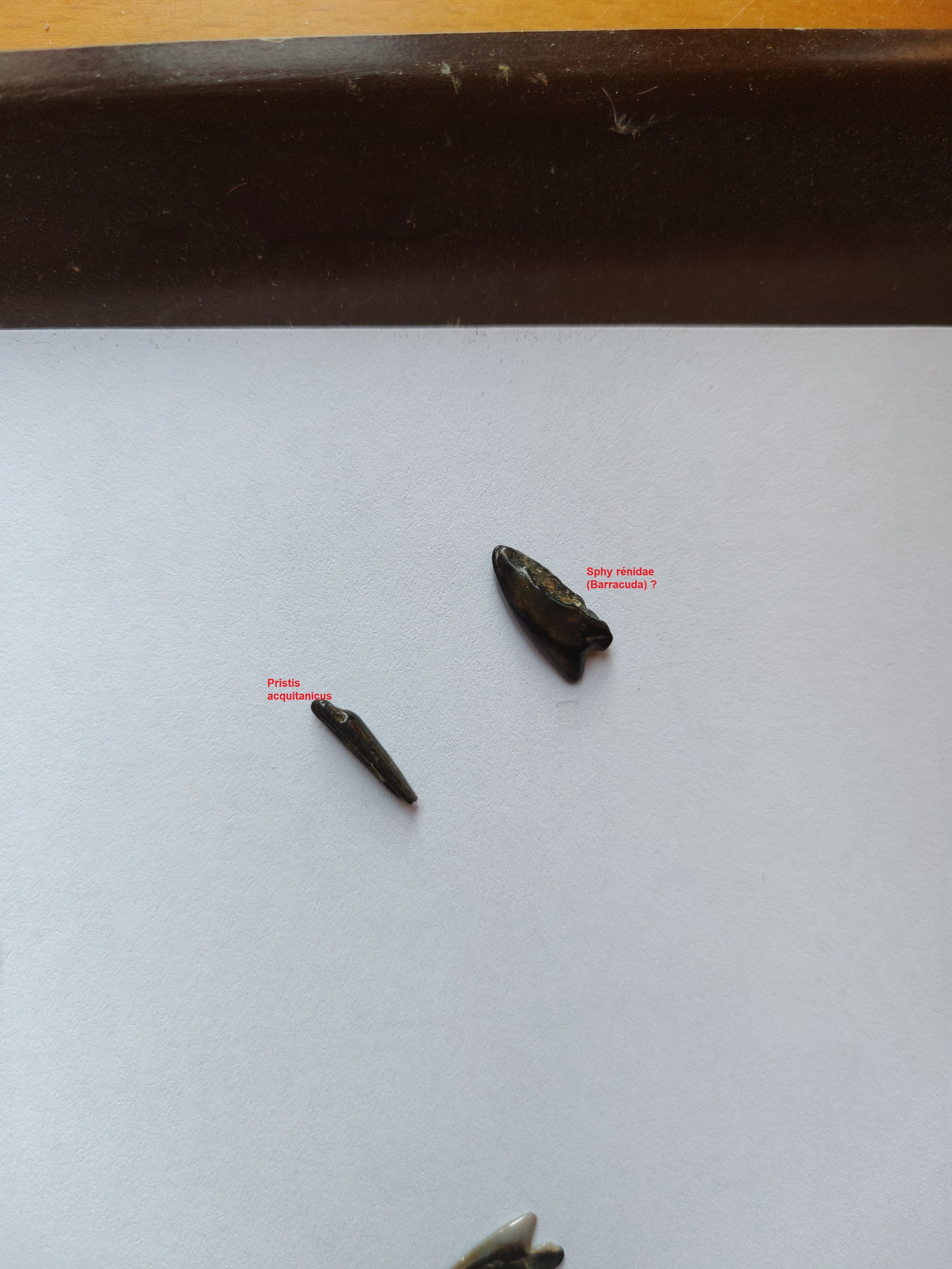

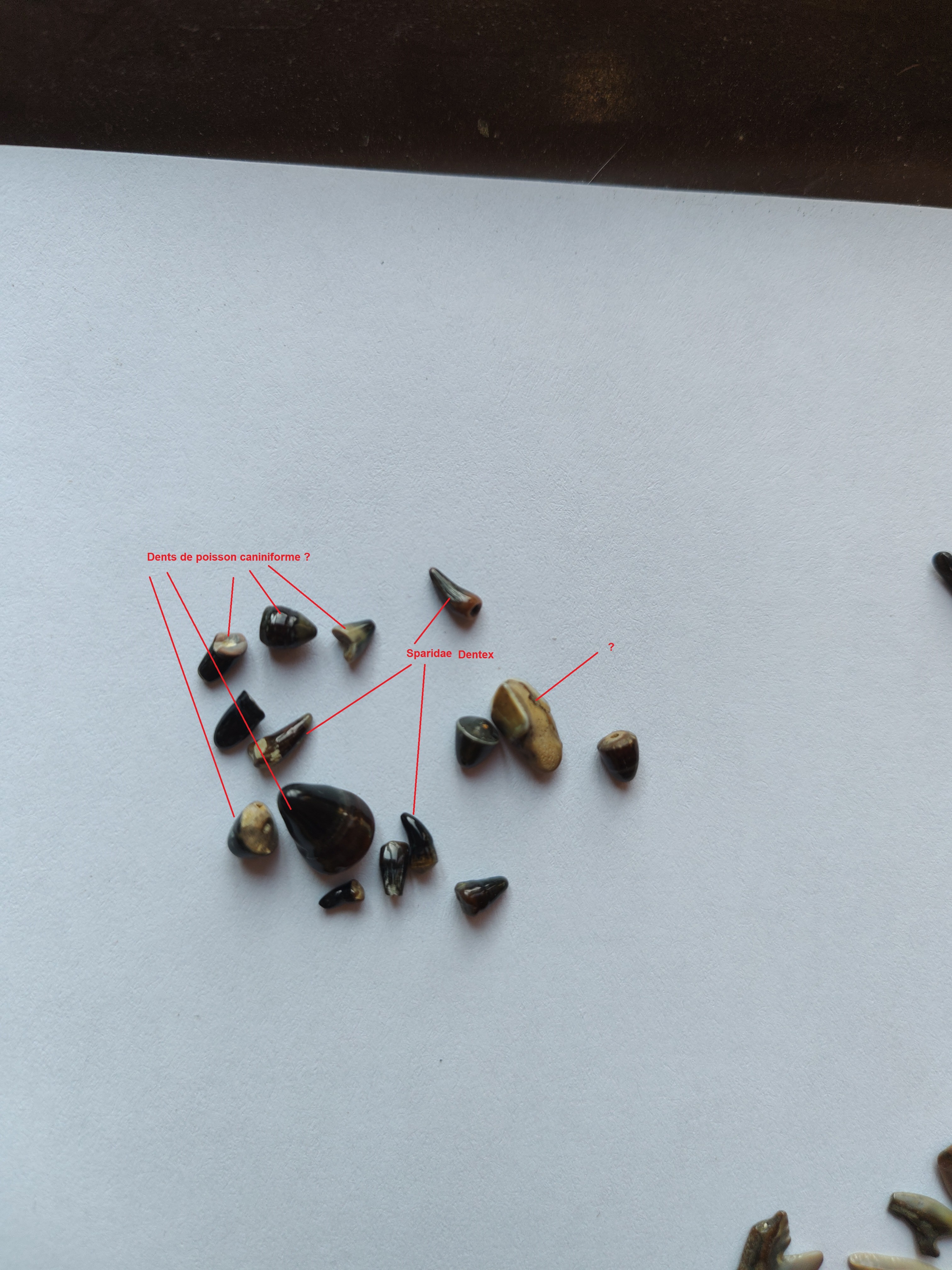

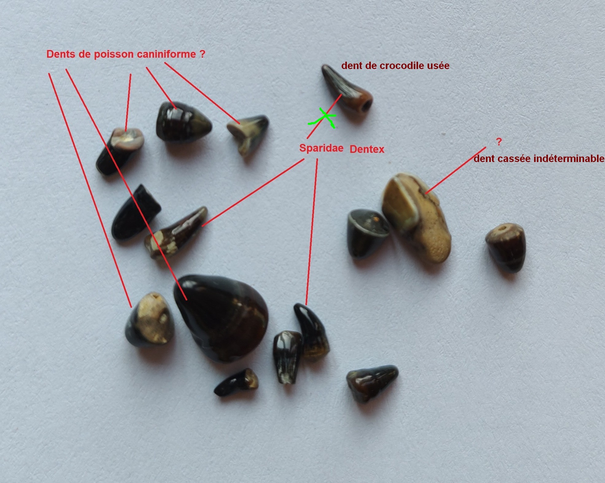

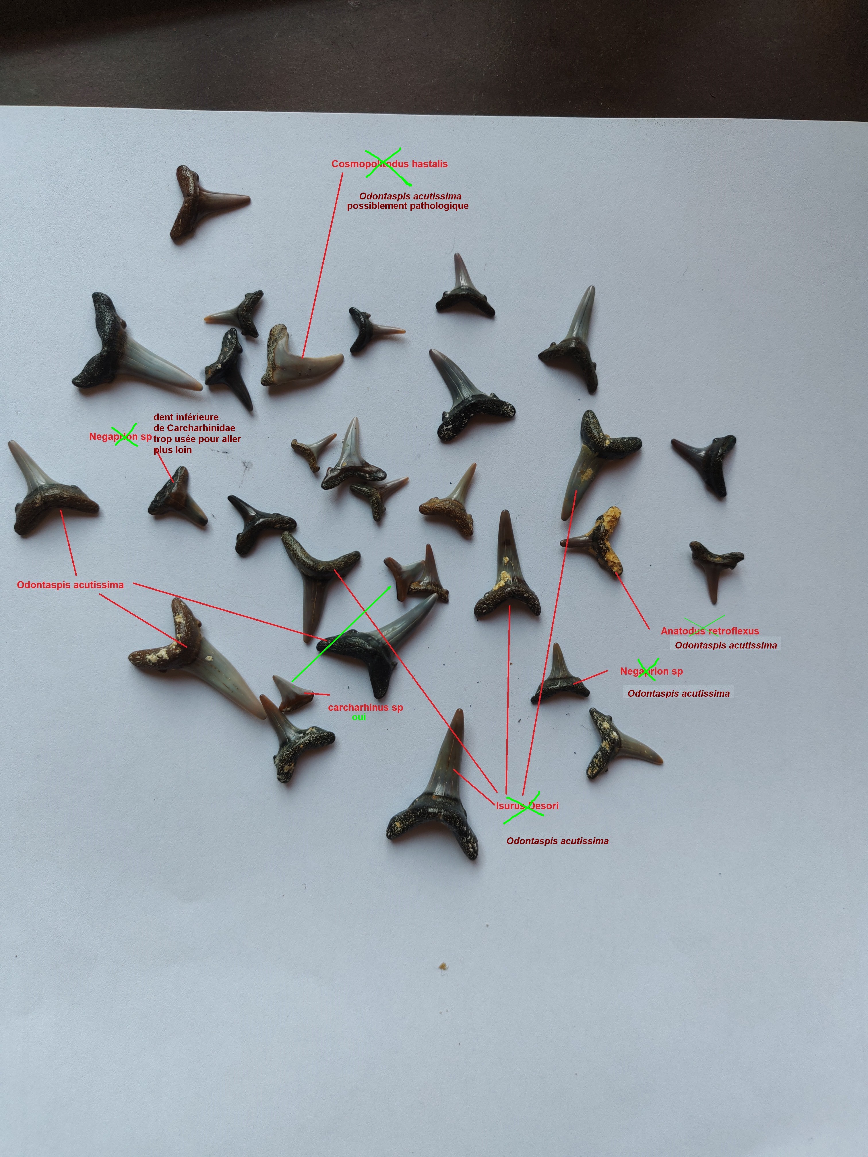

Bonjour, Merci pour ces informations très intéressantes.
Je pense avoir pu identifier a peu près tout... Quelques doutes subsistent.... Qu'en pensez-vous ?

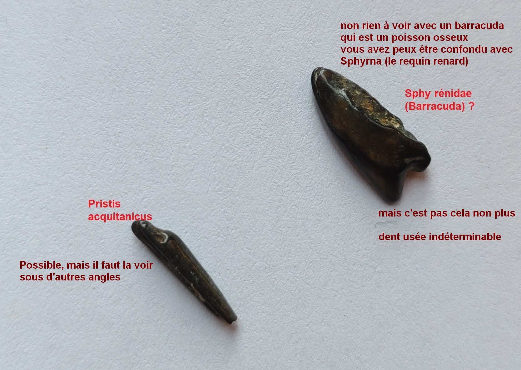

Bonjour
Très bien vous avez globalement bon partout, j'ai fait quelques corrections, après il faut faire des découvertes sur le terrain et avoir l'habitude de regarder beaucoup de dents de nos découvertes et d'autres collections pour se rendre compte de la diversité des positions suivants les usures, l'âge de l'animal, des remaniements, etc...

Le 31/03/2025 à 11:56, elasmo a dit :
Bonjour
Merci pour vos réponses... 😉😀.

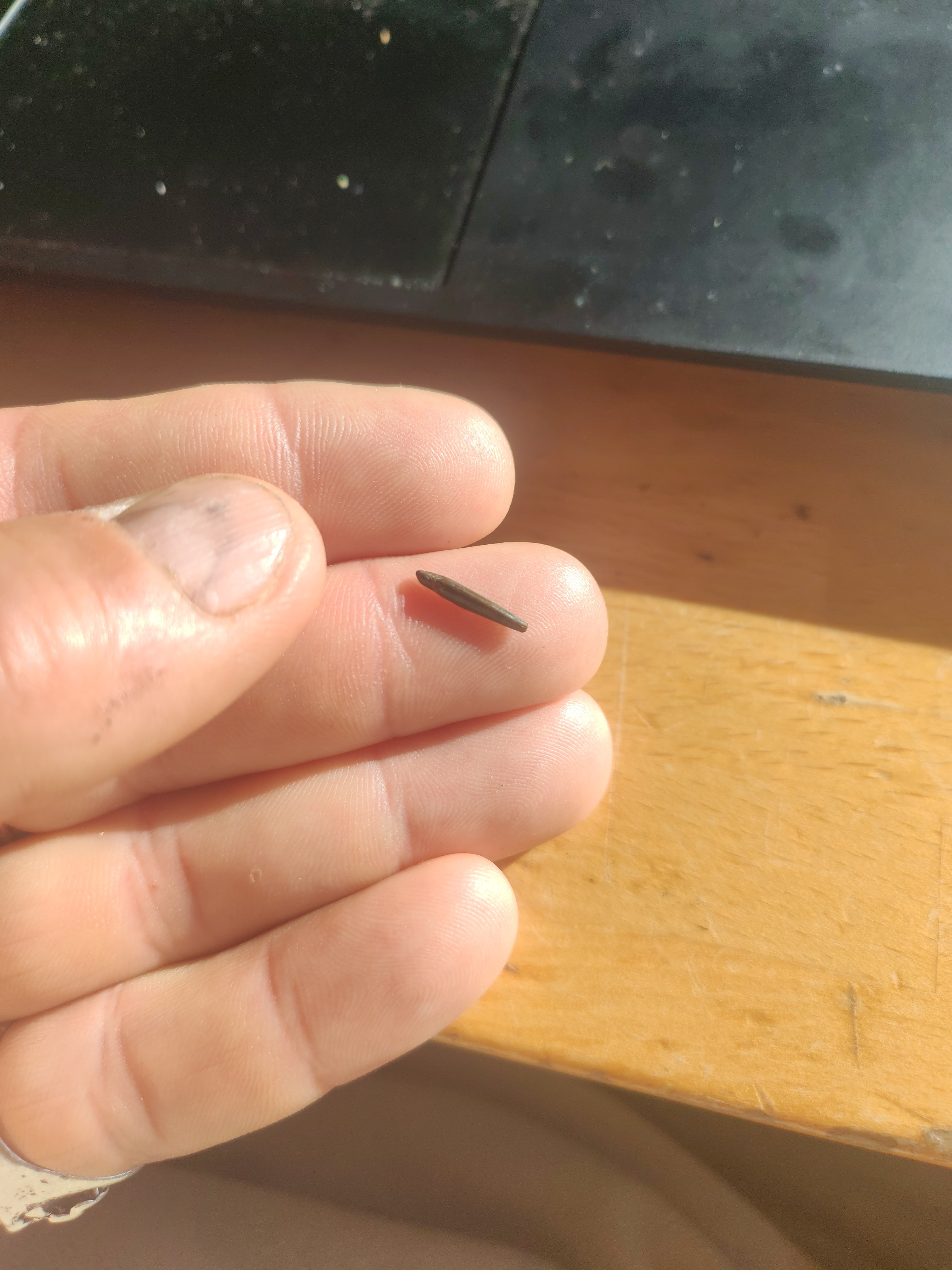

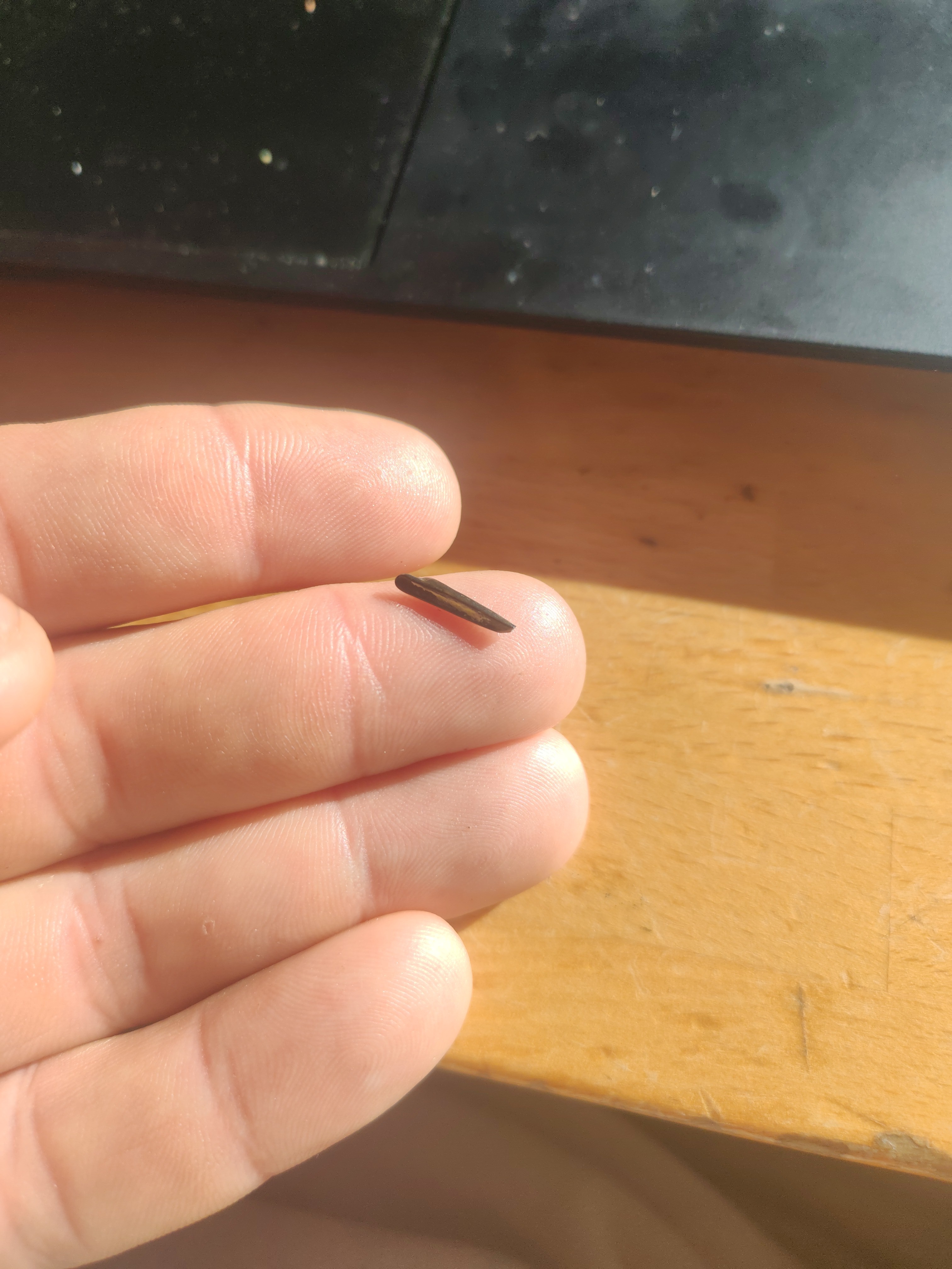

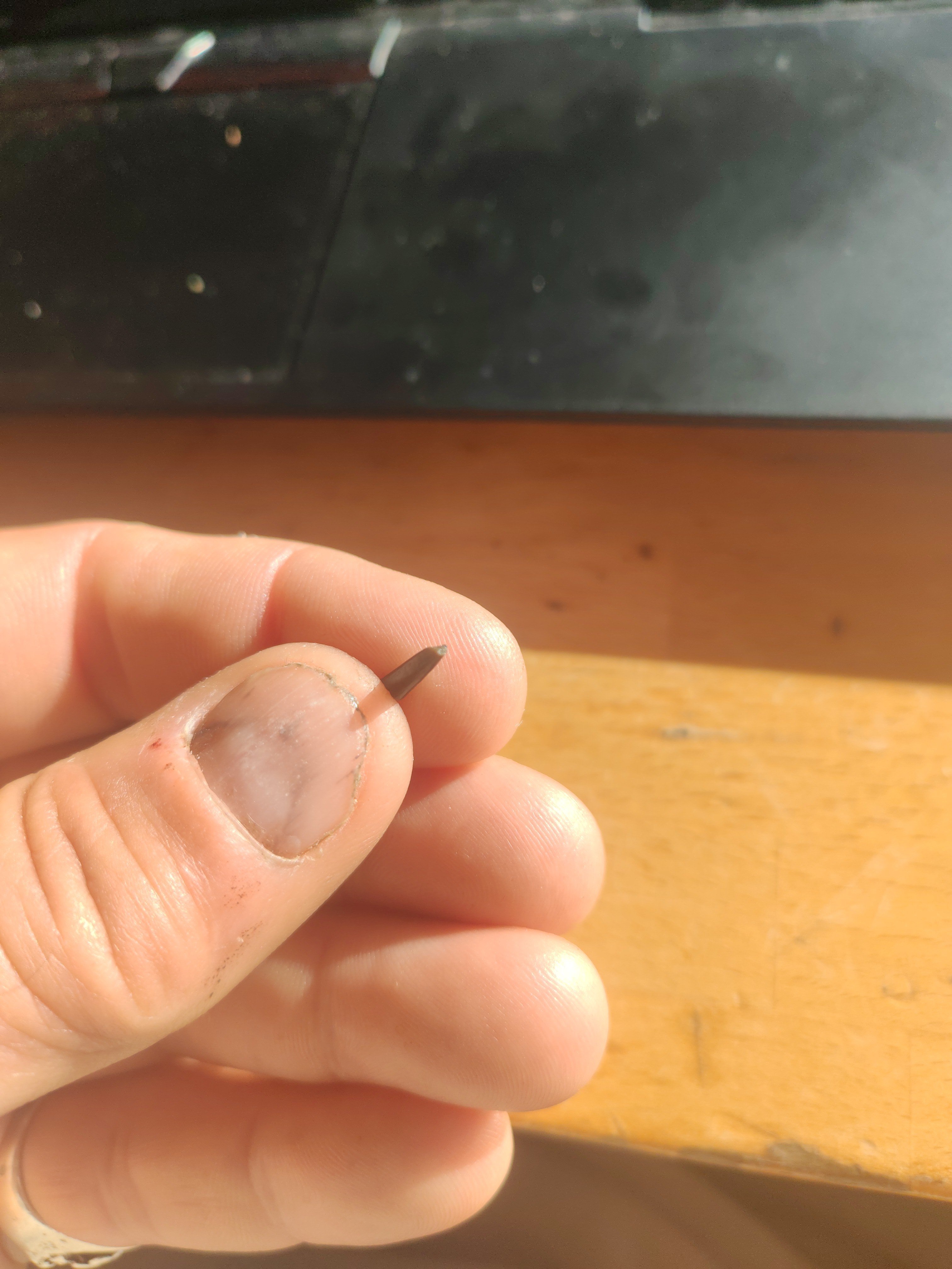

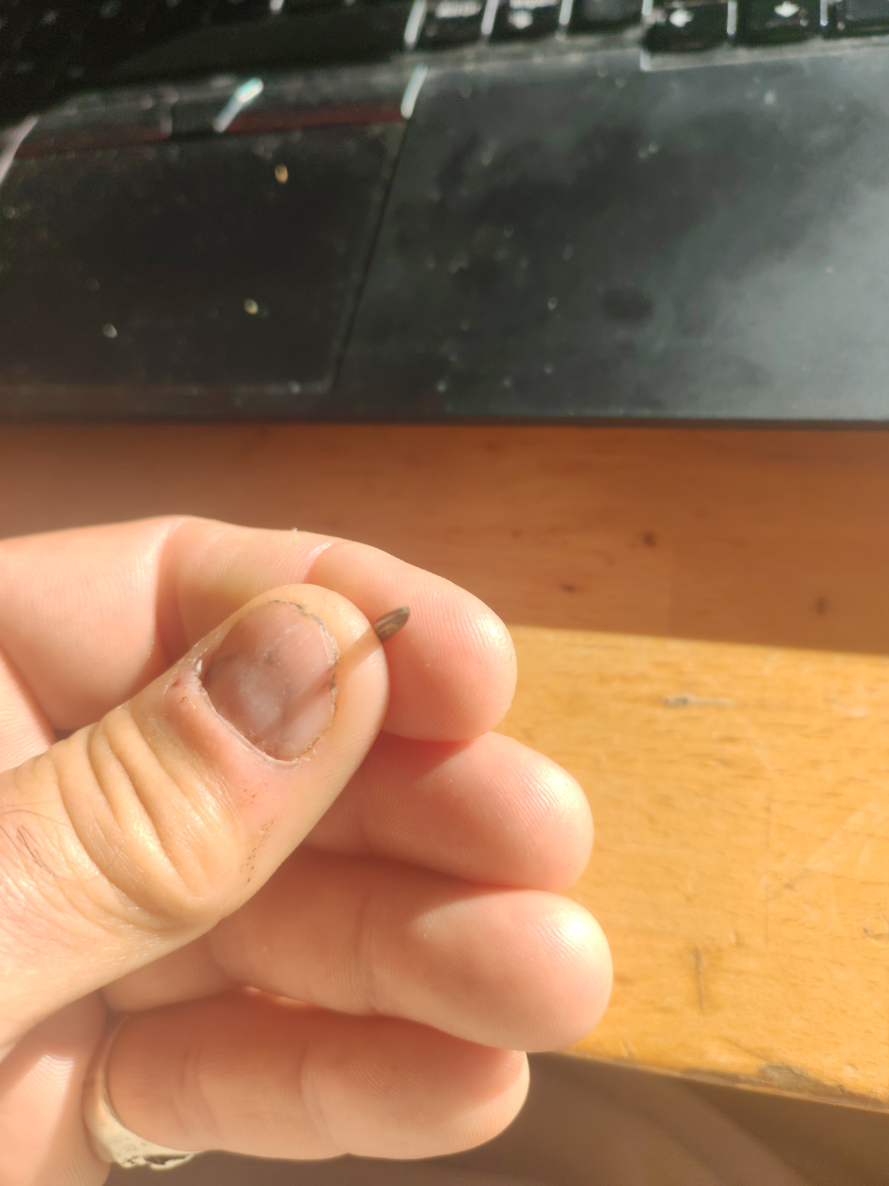

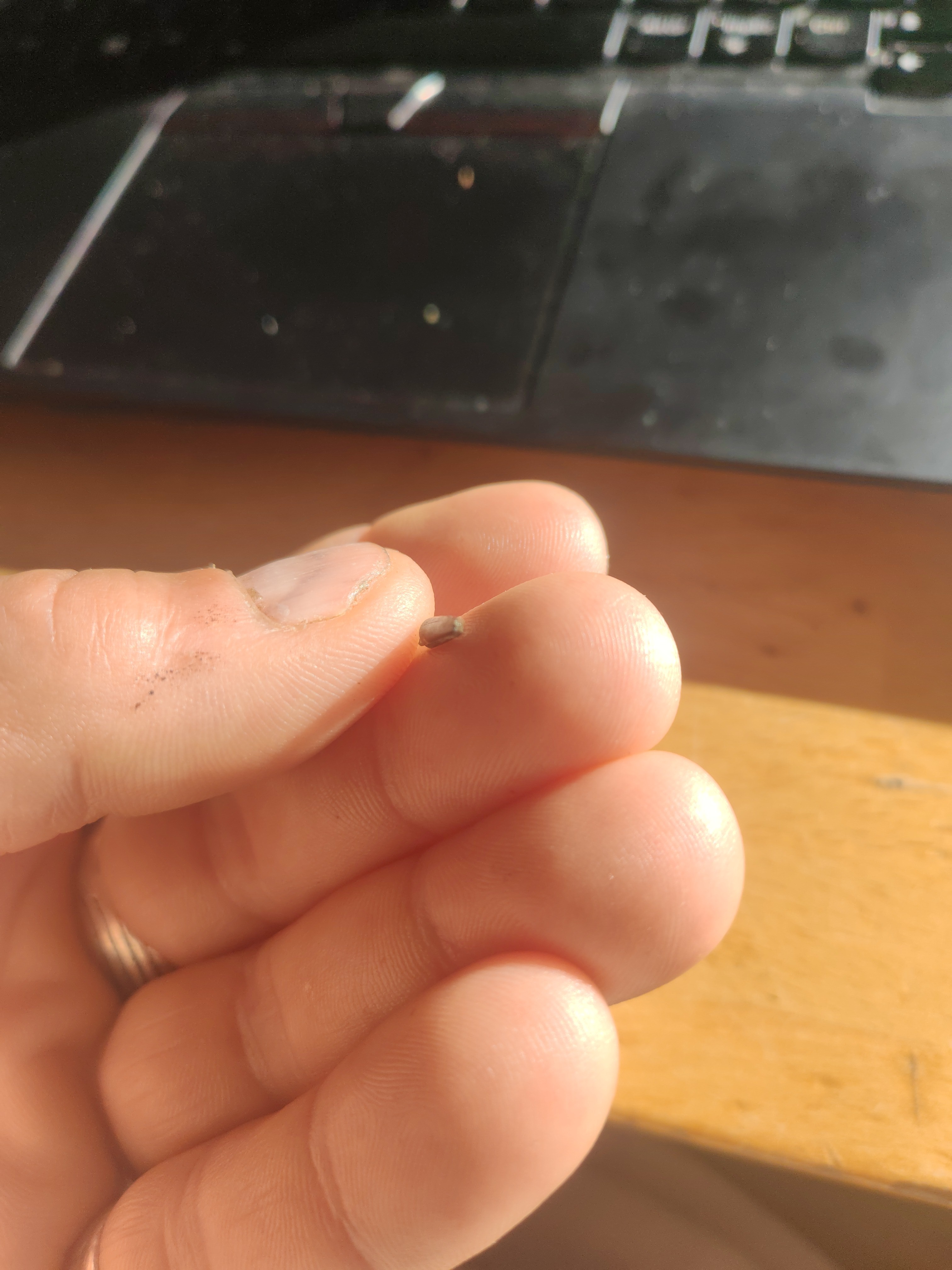

Voici des photos supplémentaires de la dent que je pensais appartenir a un Pristis acquitanicus.
Qu'en pensez-vous ?
Bonjour

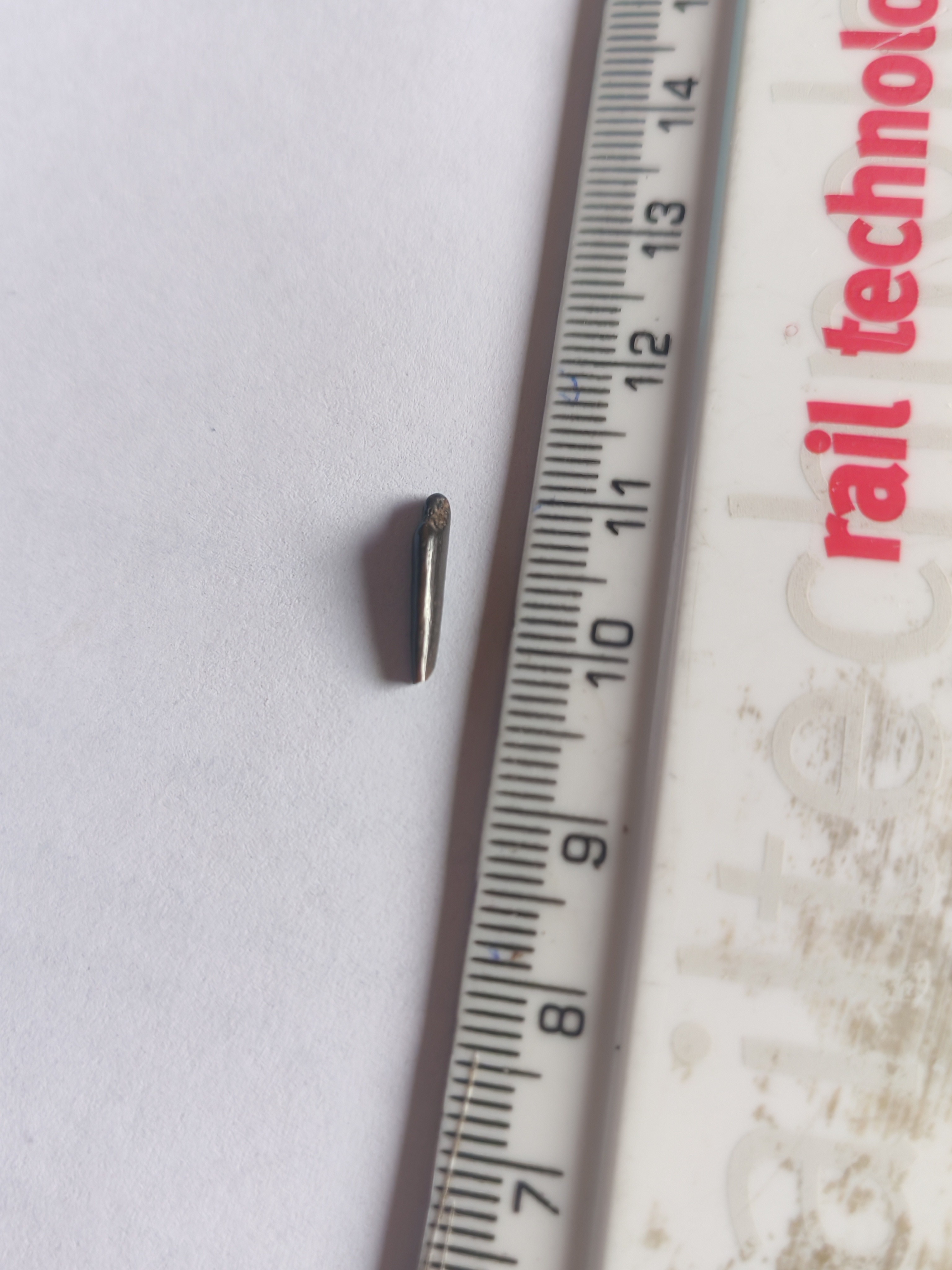

Pas convaincu par ces nouvelles photo, il est possible que cela soit un aiguillon de poisson osseux, essayez de refaire les photos à plats sur un support clair (feuille blanche par exemple) et une échelle à coté (une règle ferait l'affaire)

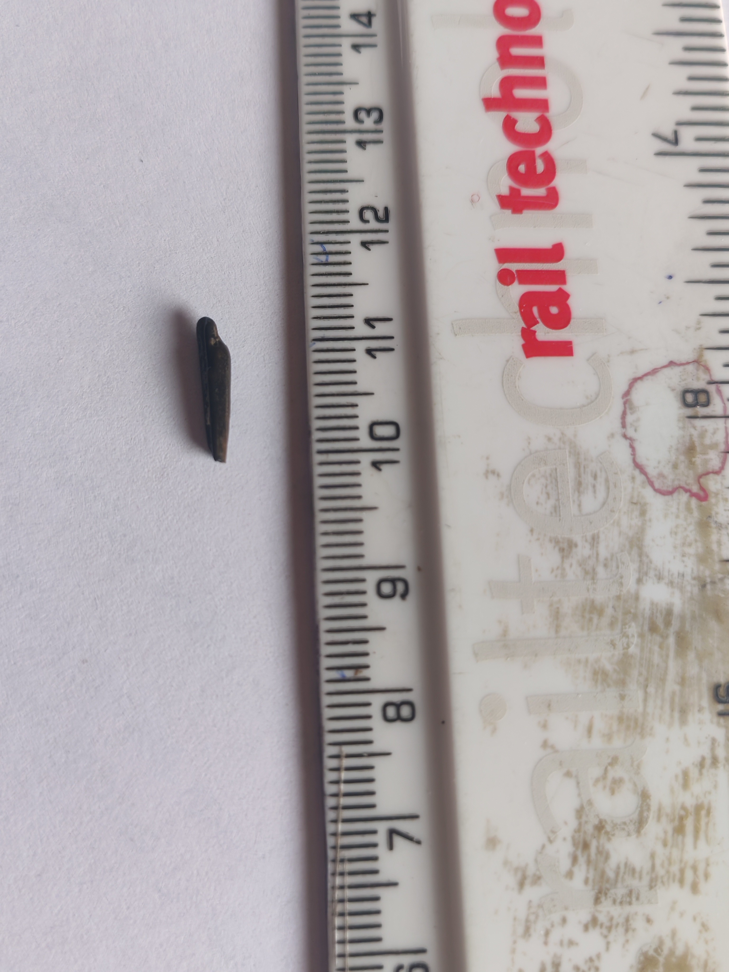

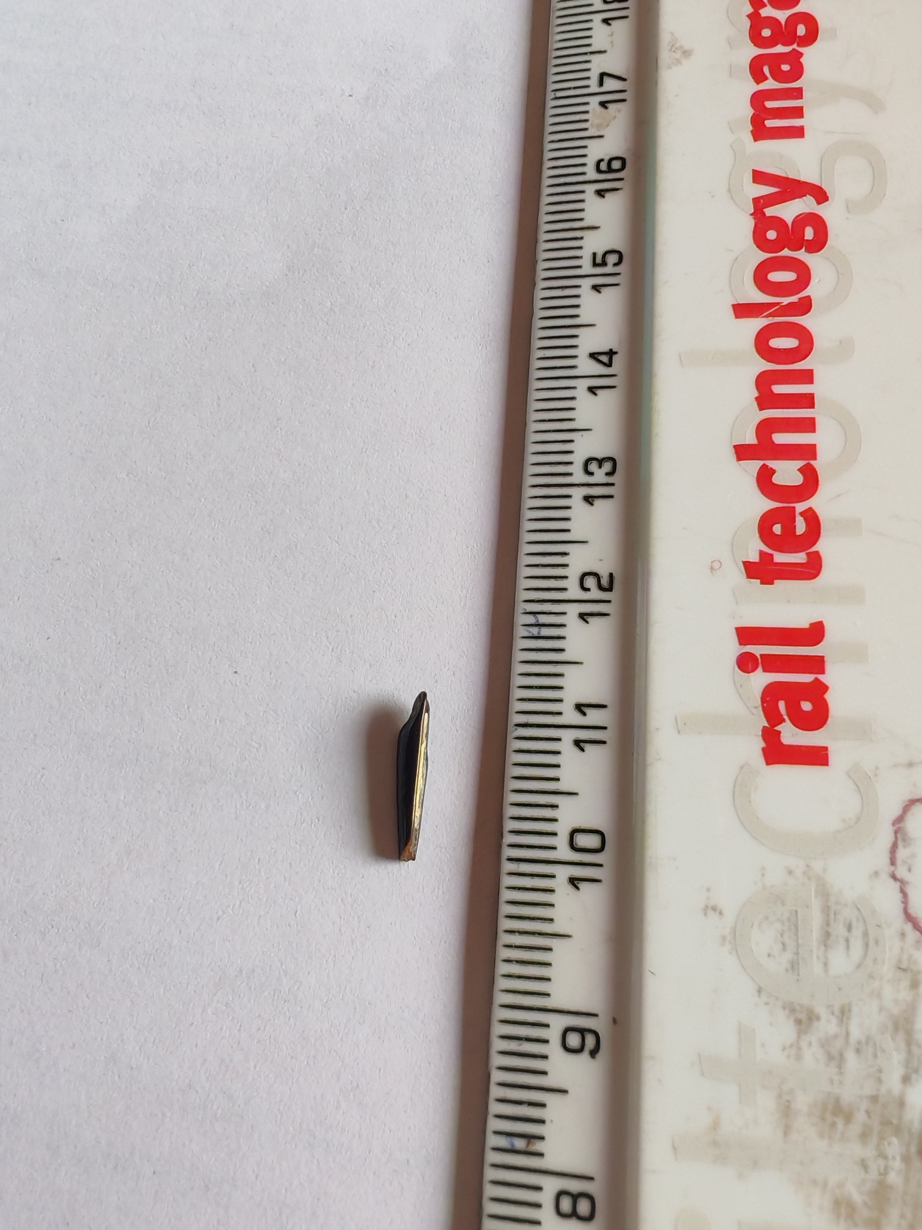

Il y a 2 heures, elasmo a dit :
Bonjour

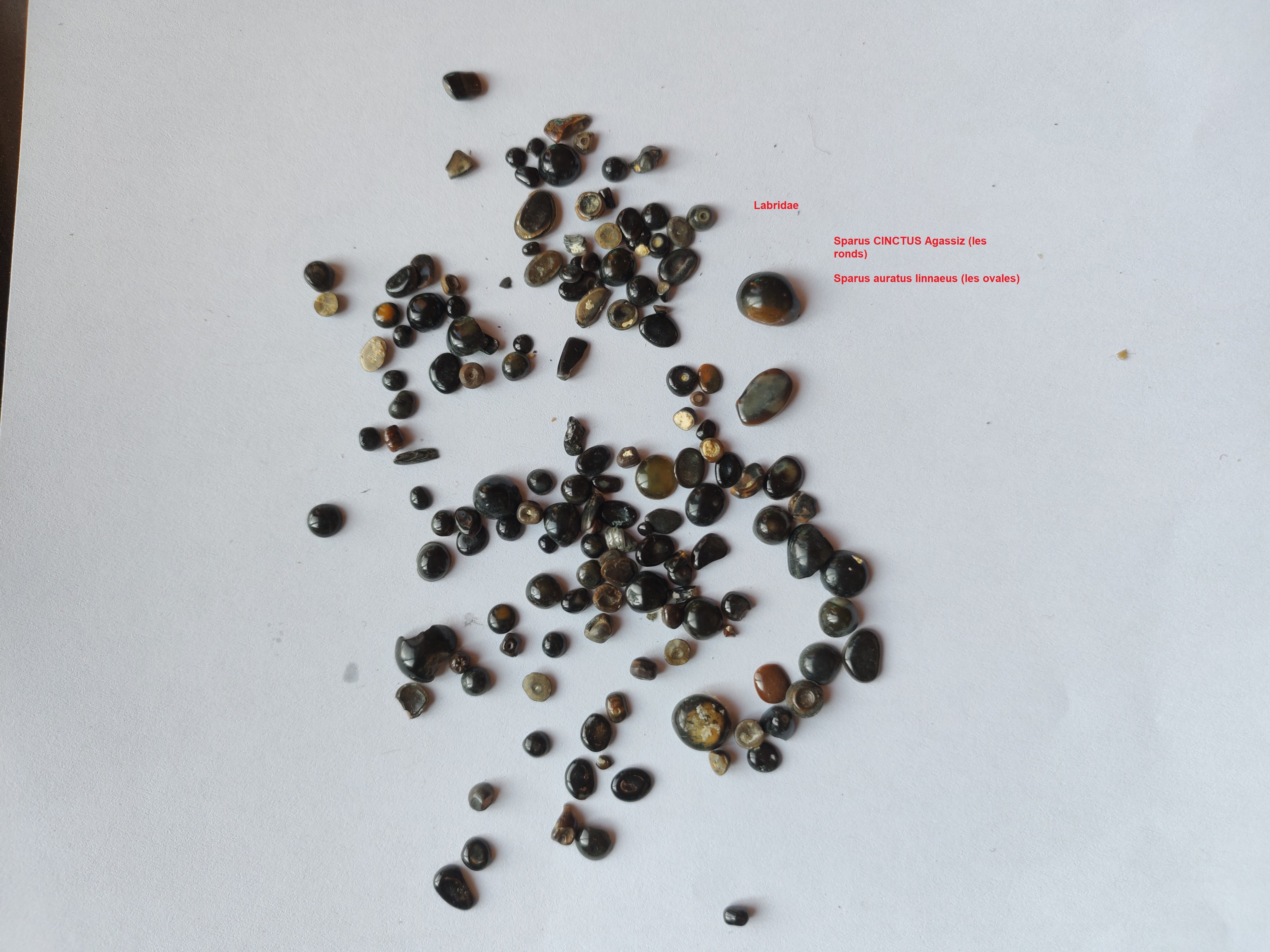

Voici de nouvelles photos. Est-ce qu'elles sont exploitables pour vous ?
Merci !
C'est mieux, on voit un sillon qui semble bien rectiligne en photo 1 ce qui semble accréditer la thèse du Pristis, toutefois la taille et la forme du reste du spécimen me laisse perplexe probablement l'usure du spécimen comme souvent dans les faluns
