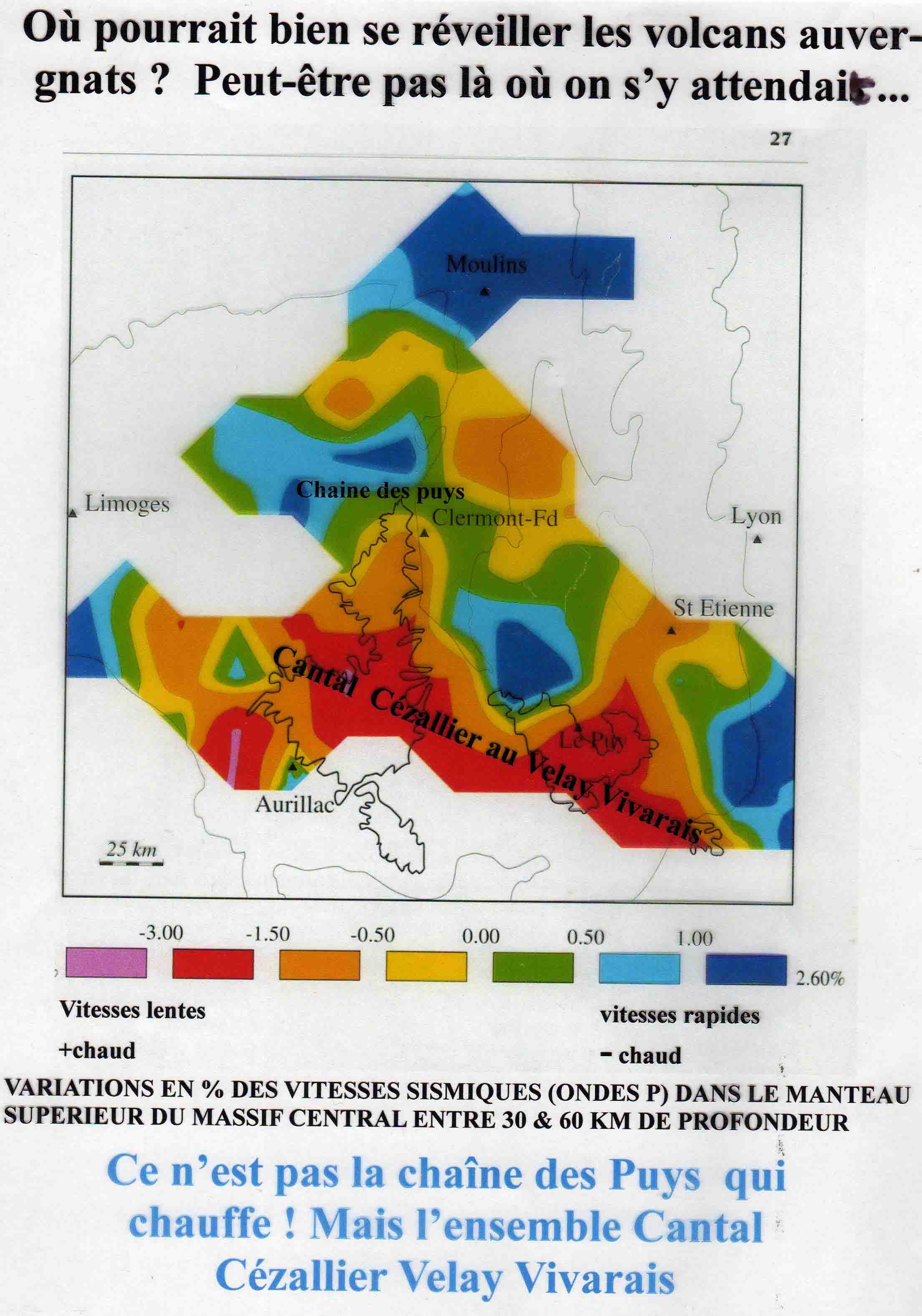

Il y a une chose que je trouve bizarre. Le cantal est consiéré comme éteint. Mais il est dans l'une des zones où le sous sol est le plus chaud en Europe. Une éruption sur le site est donc toujours possible ?
serait-elle associée au Cantal ou à un volcan different genre mont-dore-sancy. Pour moi, le site du cantal (qui est different du volcan) n'est visiblement pas éteint. La façon dont serai considéré cette hypothétique éruption me trotte dans la tête.
voilà. bonsoir
En observant la derive ou les forces de frottements... des tectoniques des plaques est ce qu'on peut pas prevenir par déduction les affluts magmatiques dans telle ou telle zone? Justement en sachant que les contacts entre plaques européennes et africaines sont en cours... est ce que celà ne pourrait mettre la puce à l'oreille quand à l'iminente arrivée de "mouvements" magmatiques(surtout en Auvergne)?
Sur ton schema fossile47, on remarque que c'est le sud du massif central le plus chaud. n est ce pas la proximité avec le contacts des plaques (plus au sud) et les premiers volcans que rencontre les forces qui créé ce mouvement de chaleur justement au sud du massif? ( je sais pas si je suis clair?)
