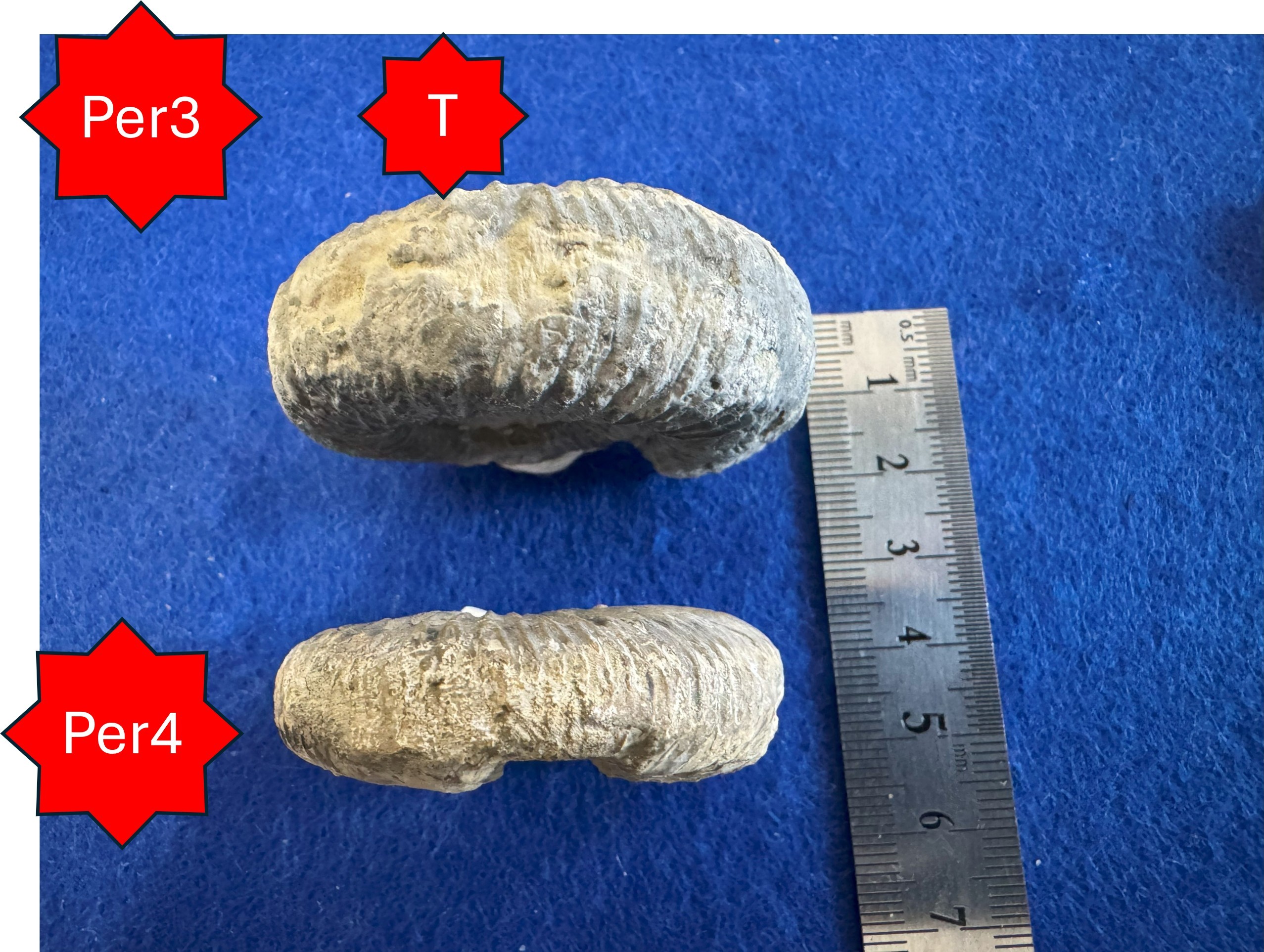

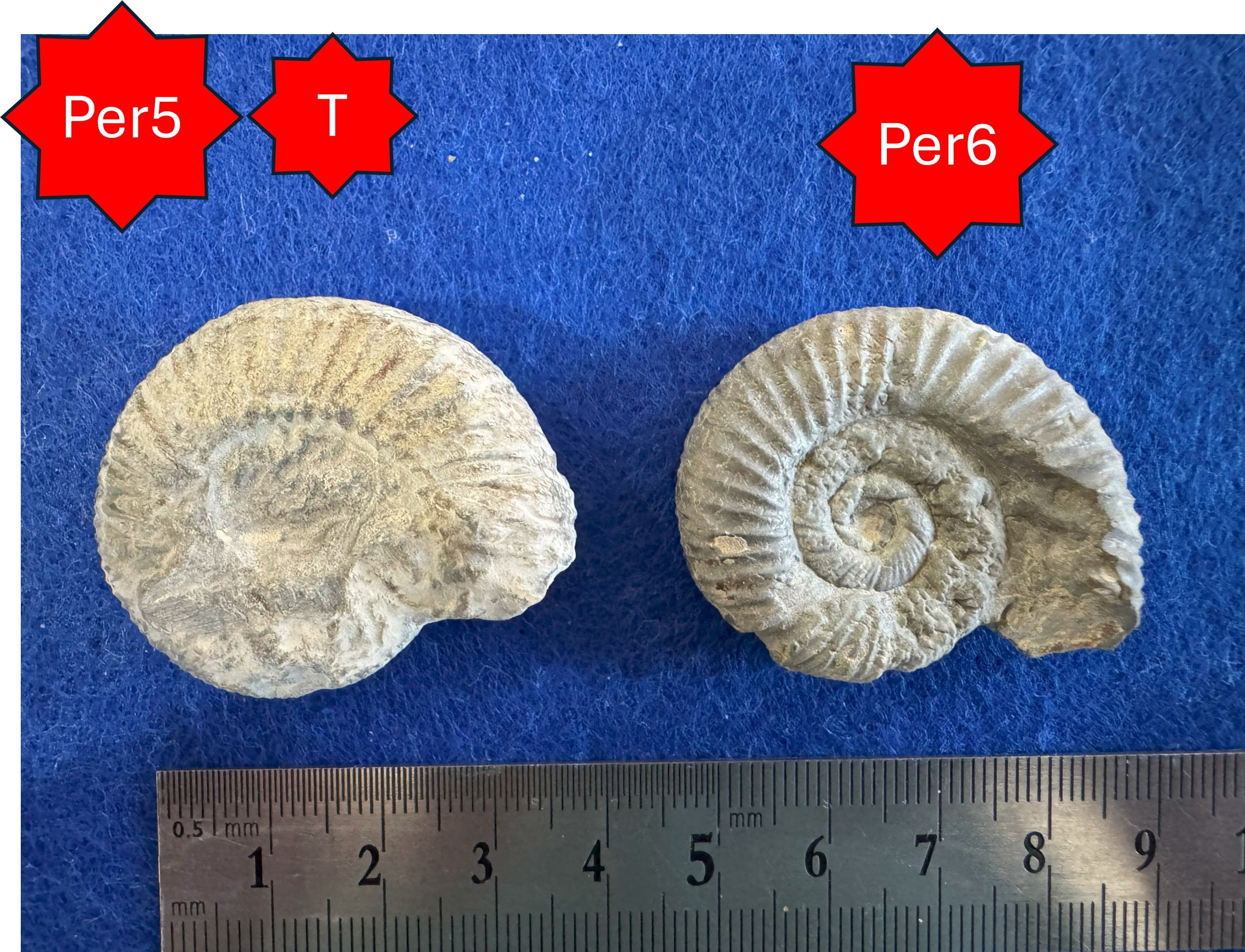

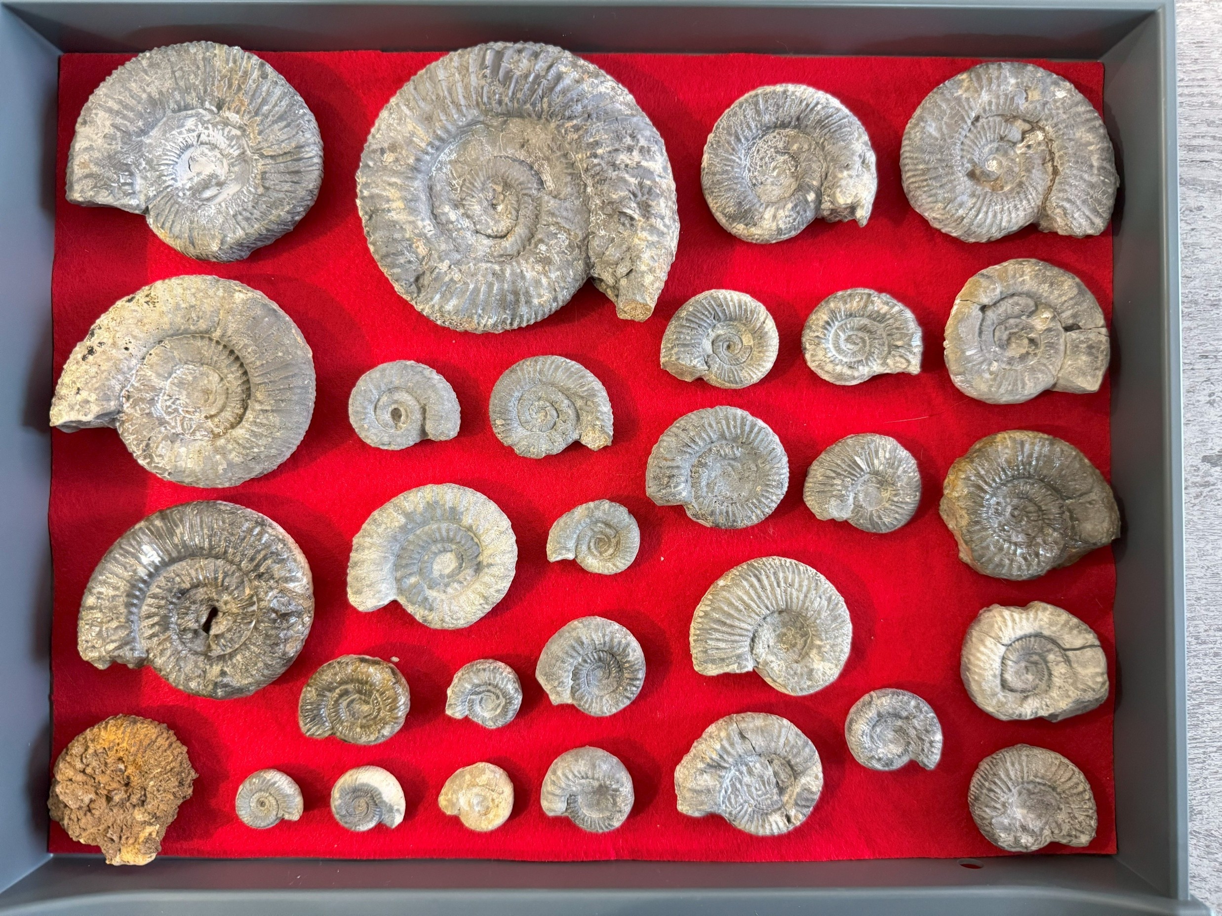

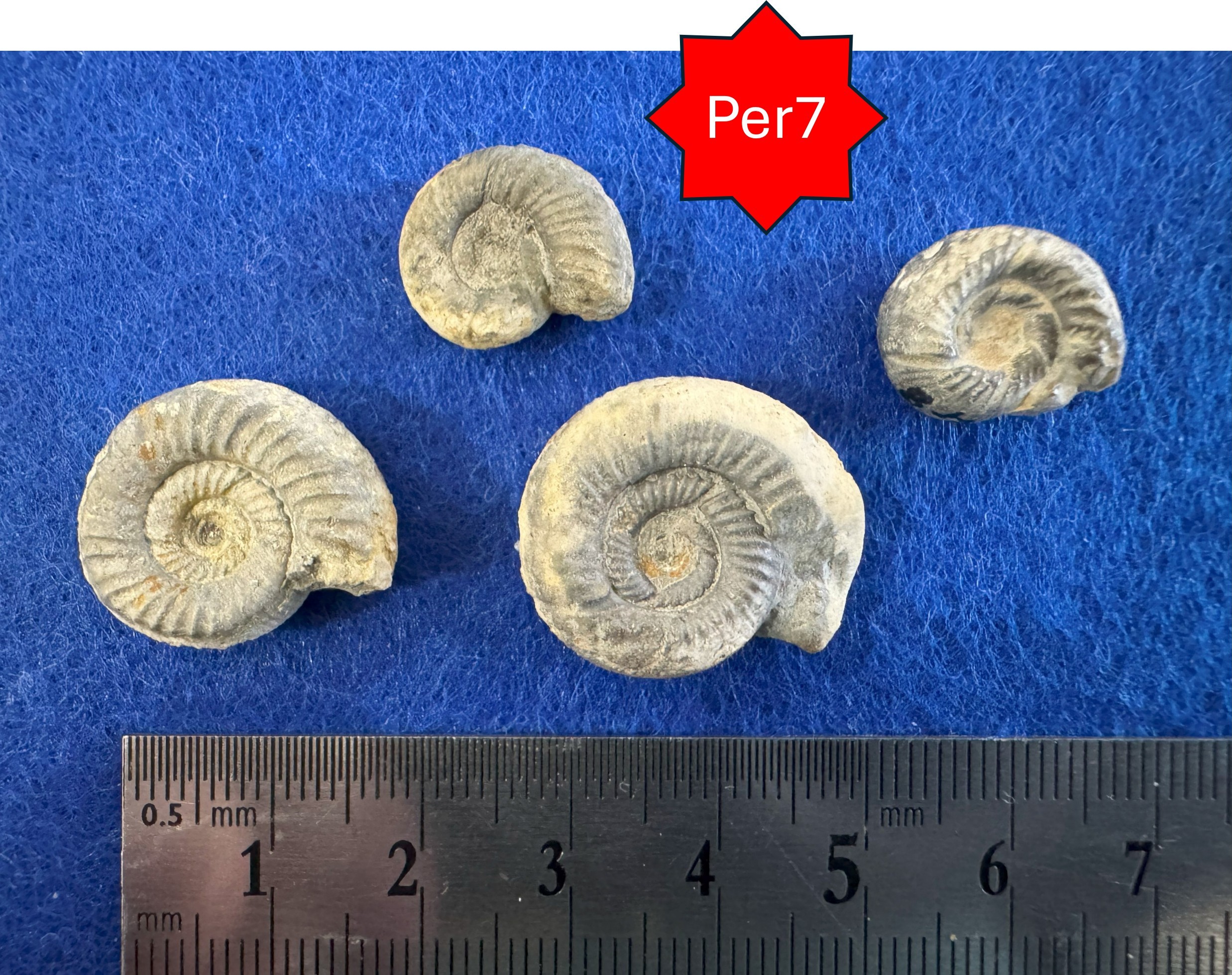

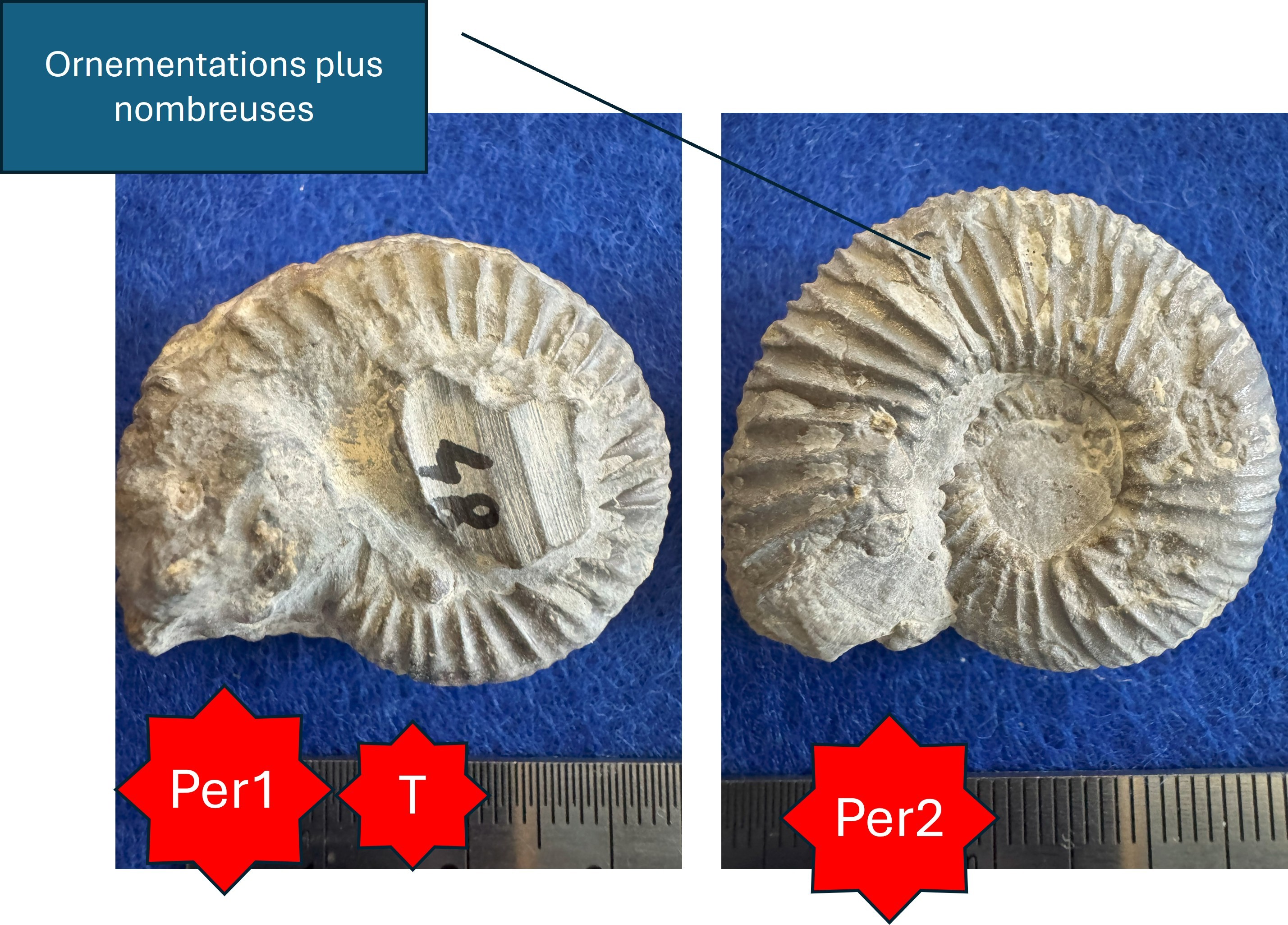

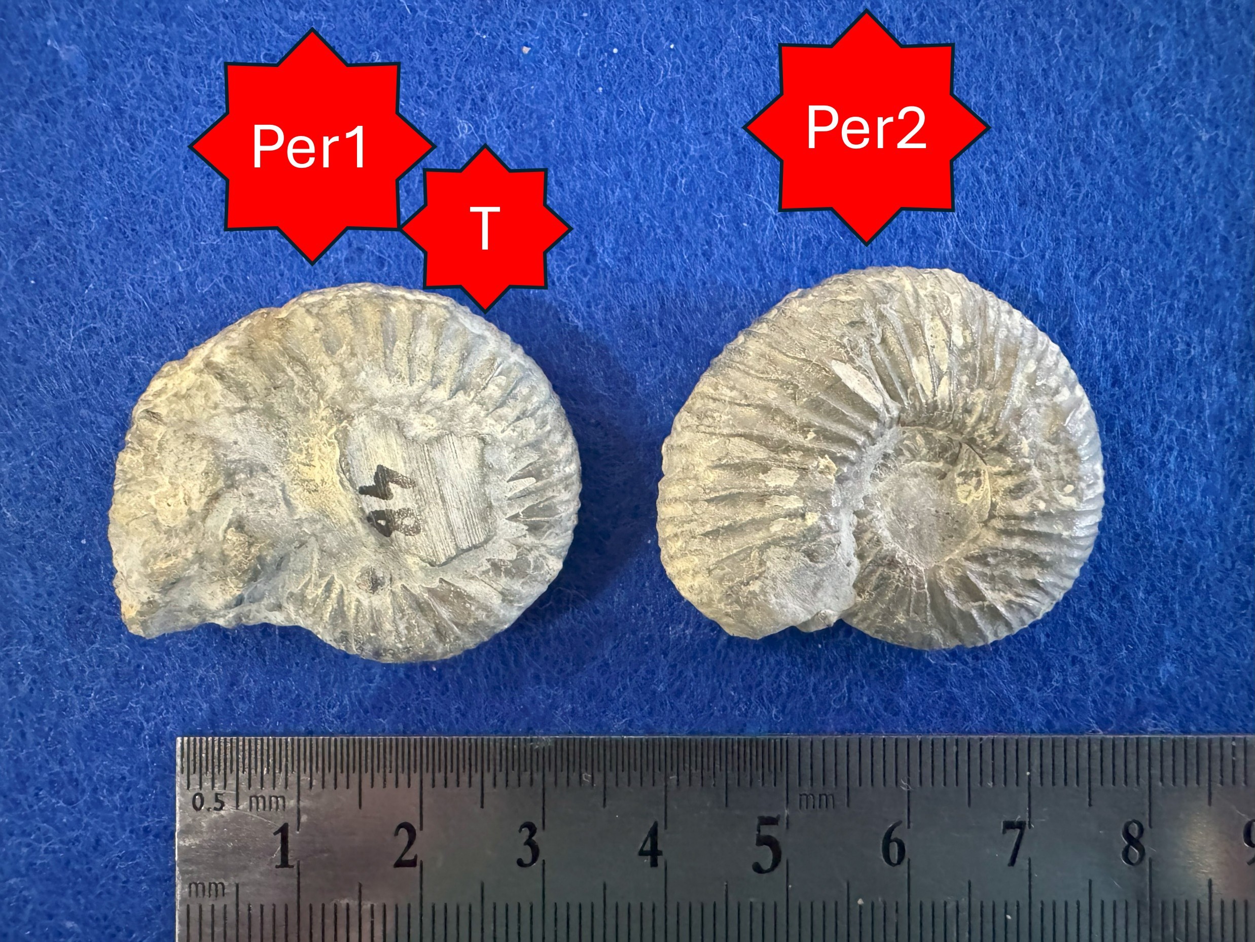

Je vous adresse mes interrogations sur des ammonites collectées dans l'oxfordien moyen du Gard que j'avais attribuées au genre Perisphinctes et regroupées comme tel (Photo 1).
Caractéristiques que j'avais retenues : Tours internes bien visible, Forme circulaire, dédoublement des côtes latérales sur la tranche.
Maintenant que j'ai collecté et dégagé un nombre plus important il me semble qu'apparaissent des distinctions que je vous soumet.
J'ai essayé de regrouper les différences par taille d'ammonite en le comparant à ce qui me semble être plutôt le type (marqué T sur les photos).
Pour le groupe d'ammonites de petites tailles (Photo Per7) la question est s'agit-il de jeunes ou bien d'autres espèces?
A bientôt pour vos commentaires.

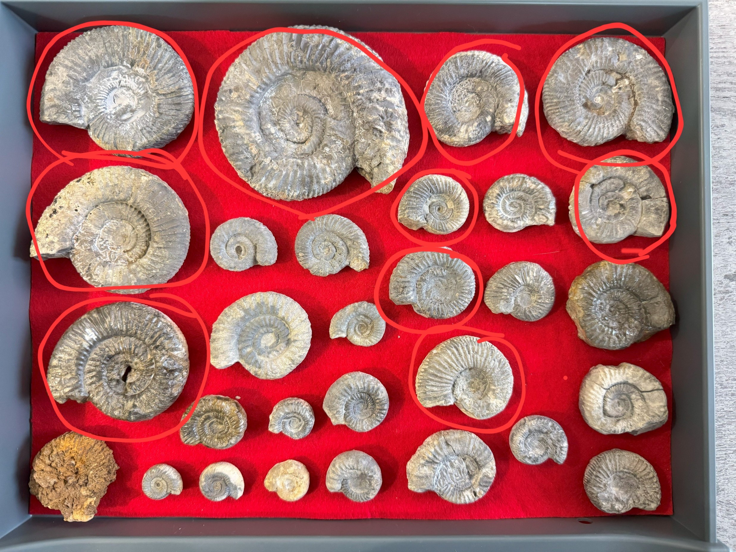

Bonjour, certaines sont bien des perisphinctes mais d'autres non. J'ai entouré celles dont je suis sur que ce sont des perisphinctes sur la photo :
Per.jpg.86bef65ead25e20c8ae57662c410113b.thumb.jpg.d8f2b89bb76d99db074823a7b1369dde.jpg

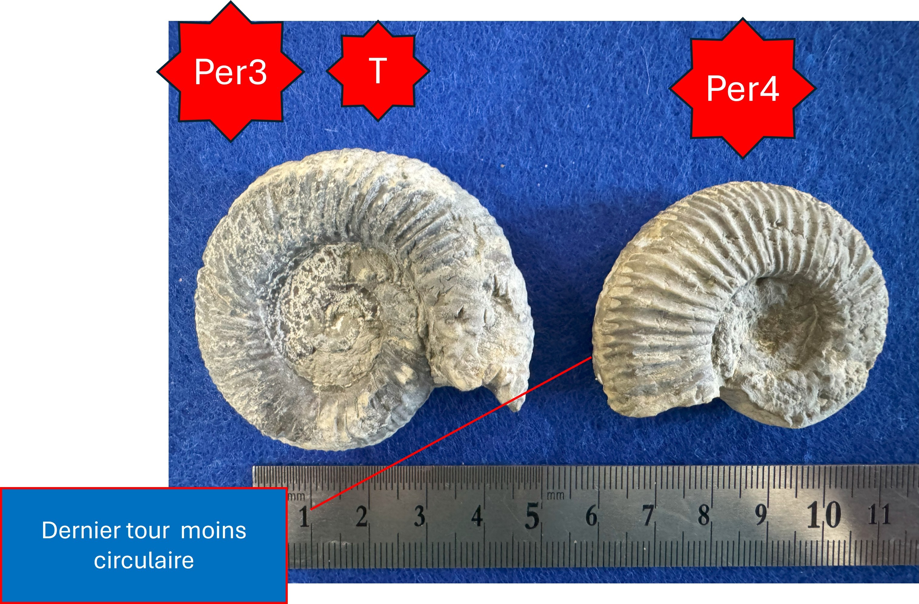

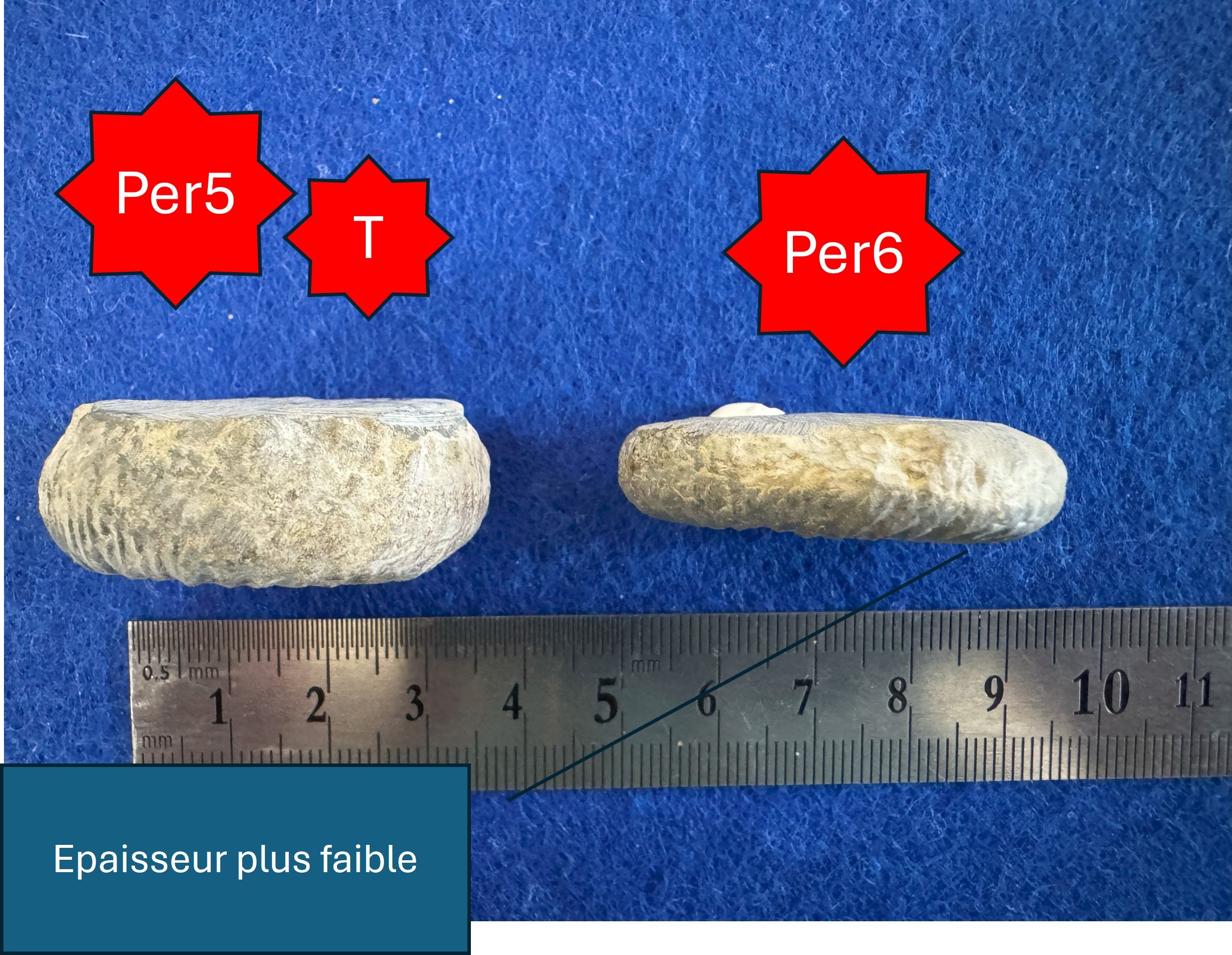

Per 1 : il faudrait une photo de la tranche.
Per 2 : je dirais Eurasenia
Per 3 : je pense que c'est bien une perisphinctes mais difficile de dire laquelle
Per 4 : Dichotomoceras sp
Per 5 : Arisphinctes ?
Per 6 : otosphinctes
Per 7 : clairement pas des perisphinctes peut-être properisphictes il faudrait voir si elles sont sillonnées.
Êtes vous sûr que elles proviennent toutes de l'oxfordien. Je pense qu'il y a peut-être du callovien aussi. Surtout à cause de celle en bas à gauche et celle colorée différemment en bas.

Oui pardon. Bien sûr. Le spécimen en bas à gauche est bien du callovien. On trouve ces fossiles juste en dessous des sites oxfordiens (moyen) et toujours très oxydés dans des horizons de calcaires gris feuilletés bien identifiables. Il y aurait une lacune de l'oxfordien inférieur dans notre région selon les notices BRGM.

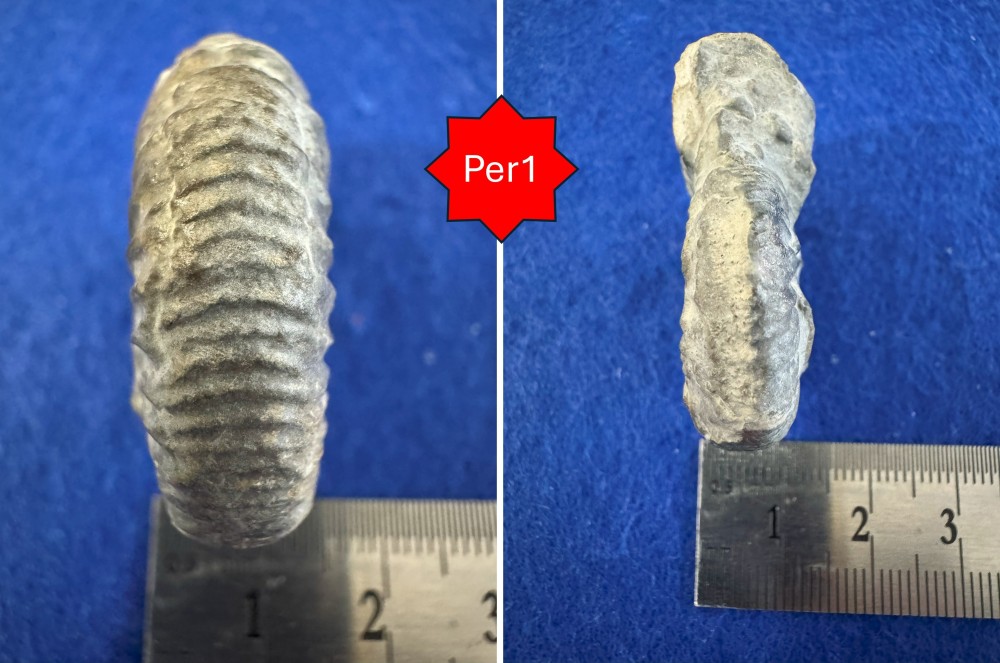

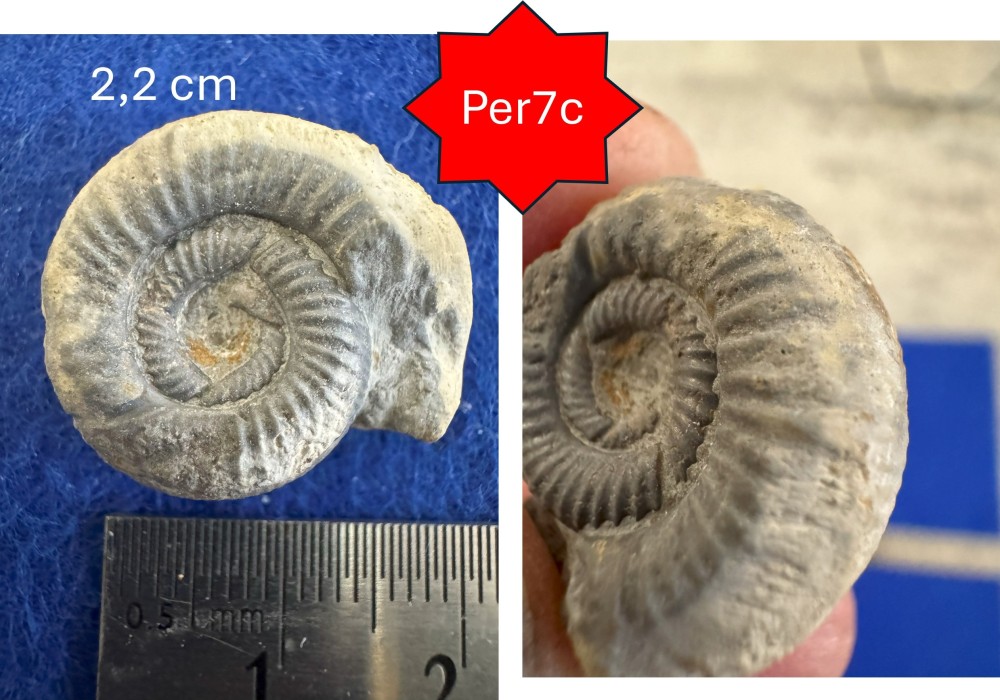

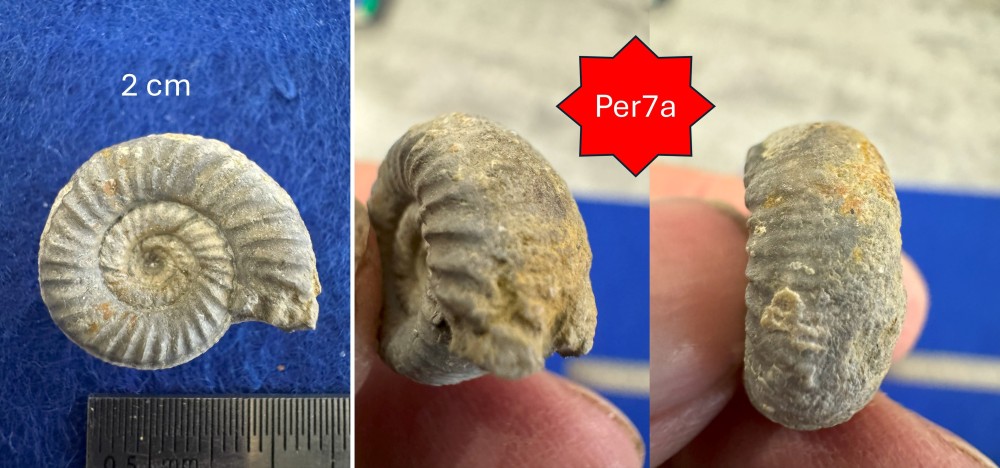

Loukas,
Je joins à nouveau des photos plus détaillées pour
- Per1 : 2 faces, 2 tranches, Détail côtes
- Per7 : Pour ces ammonites de petites tailles j'ai repris 3 spécimen que je présente Per7a, Per7b et Per7c
Je m'aperçois que l'ensemble de ces ammonites ne semblent pas présenter de bifurcations sur la tranche caractéristique du genre Perishinctes.

Per1 est un perisphinctes montrant peut etreune pathologie sur le bord lateroventral, ou alors si trouvé dans un champ, coup d engin agricole
