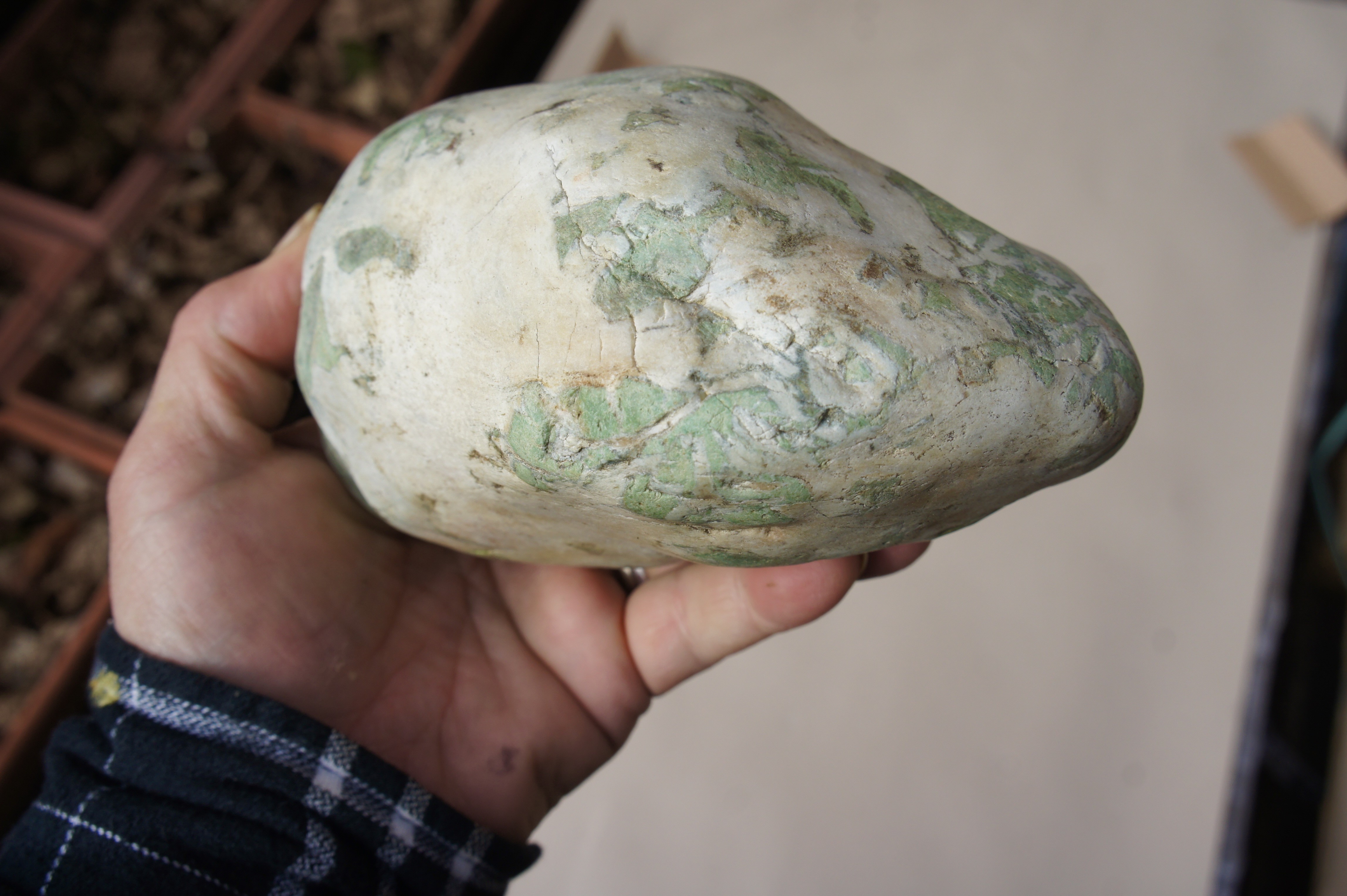

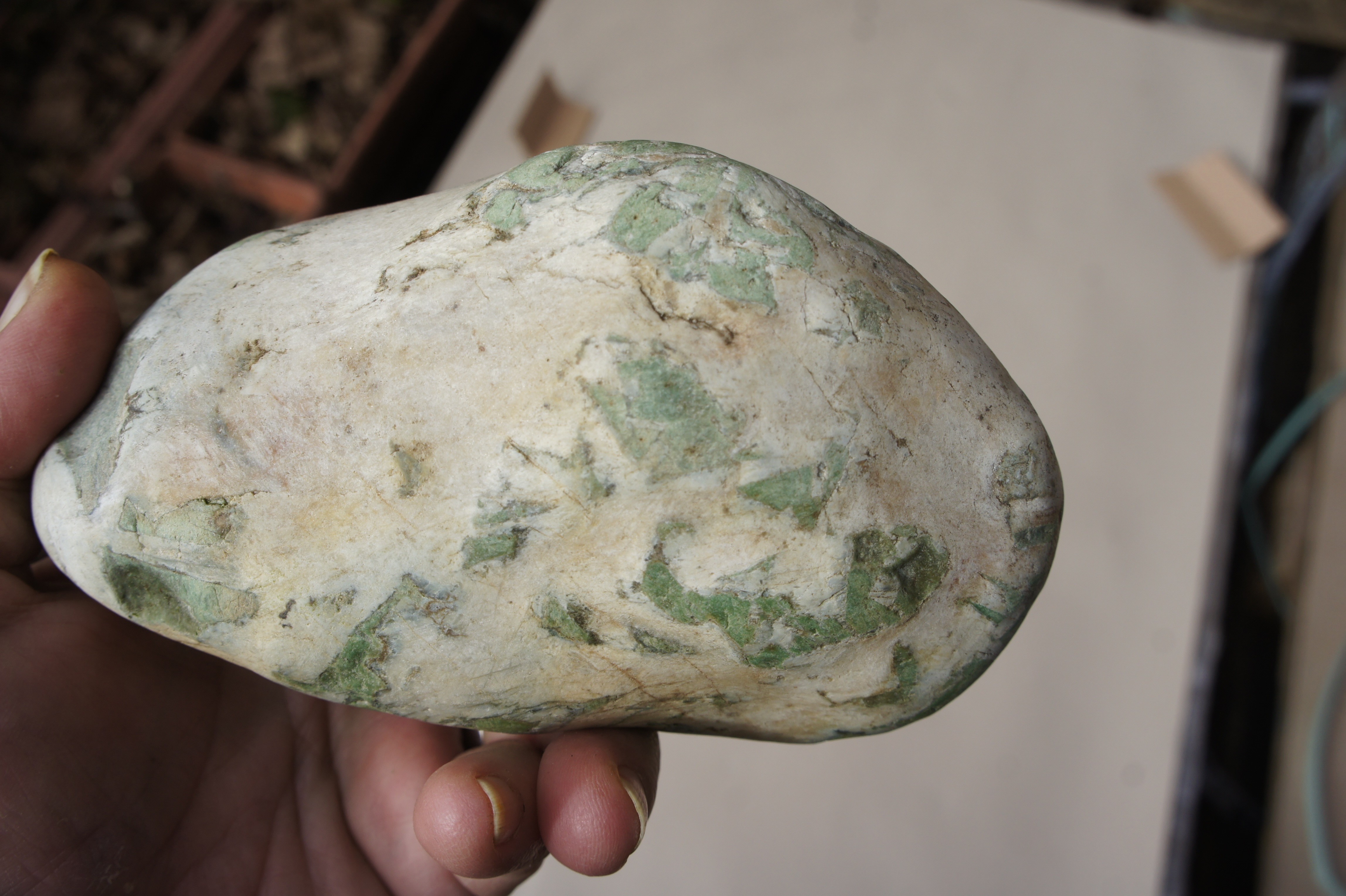

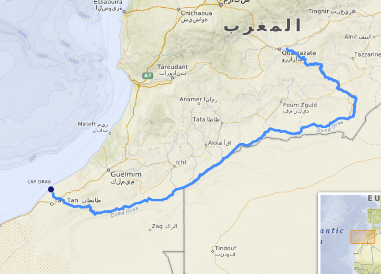

Un galet roulé trouvé près de l'embouchure de l'oued Draa.
Il peut provenir de n'importe quelle formation rocheuse que cet oued traverse.
D'ou ma question: at-on déjà trouvé de la variscite au Maroc?

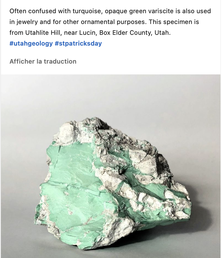

La variscite est cité dans les doc ancienne mais sans précision de gisement, mais elle n'est pas dans la liste des minéraux du Maroc sur Mindat perso j'en ai jamais vu venant du Maroc
Je vous ai posé cette question  suite à une publication américaine sur un réseau social. J'ai trouvé la couleur similaire et la gangue est également blanche.

Le choix de la source (et de son age) est vaste.
Une mesure de densité aiderait un peu, au moins pour exclure une éventuelle barytine (blanche)

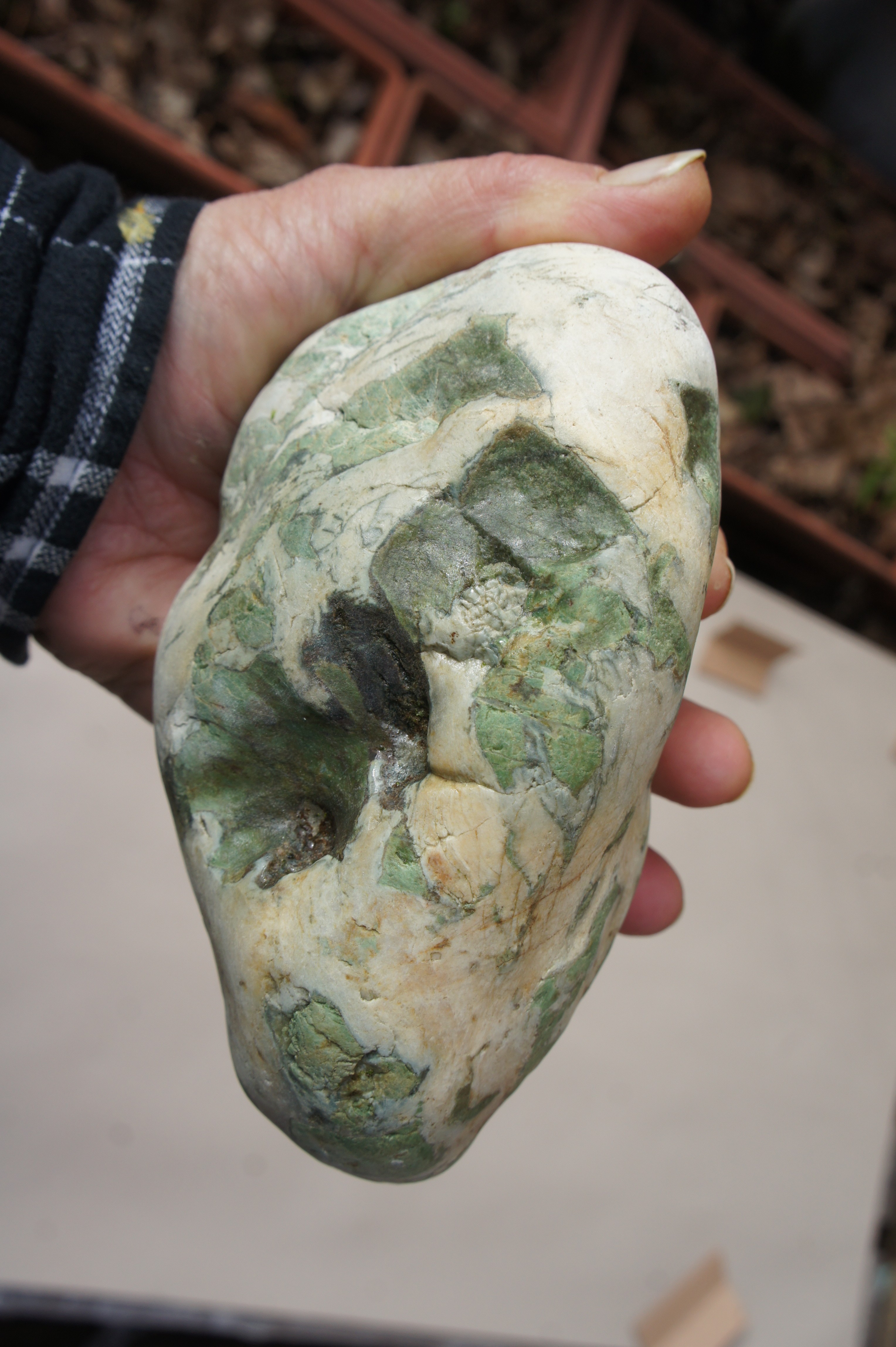

Questions aux connaisseurs de la minéralogie du Maroc (dont je ne fais pas du tout partie) y aurait-t-il eu des occurrences signalées de smaragdite dans ce pays ? Parce que certains gros plans des enclaves vertes de cet échantillon m'y font sérieusement penser.
Perso, je ne pense pas du tout à une variscite dans le cas présent (qui est régulièrement confondue avec la turquoise verte dans le sud-ouest des USA).
Il va bien falloir quelques tests, parce qu'en pur visuel il y a pas mal de possibilités ...

Bonjour à tous. La densité est de 3,03. Mesure effectuée , hier.
Merci, pas de barytine dans le spécimen, c'est déjà ça de pris.
Ensuite il faudrait savoir si ce qui est blanc est du quartz ou du feldspath.
Sur l'une des photos, on devine des formes prismatiques faisant penser au feldspath
Et dans ce cas, votre galet serait une sorte de pegmatite ou un filon a feldspath + epidote
Je reviens vers vous. J'ai testé avec un gros clou en acier. La roche verte et la roche blanche usent l'acier qui laisse une trace grise sans entailler.
Test avec du verre industriel, du verre sécurit et avec un pied de verre brisé en cristal. Il se produit un léger polissage des différents verres, et la roche ne s'en trouve pas nettement rayée. Juste un polissage presque invisible.
Je pensais au départ que l'intérieur du bloc était de couleur verte et la gangue, blanche. En fait, c'est le contraire.
Le bloc a été usé par l'océan et ce sont les zones en dépression qui ont le plus gardé la couleur verte.
Se pourrait-il alors que ce soit une "cavité" remplie de quartz blanc, dont la gangue est verte?
Je vais regarder la forme de plus près.
il y a 10 minutes, Britt a dit :
Ce qui est vert est plus tendre, probablement.
Voyez si vous pouvez trouver un morceau de quartz (un eclat) ou de grès et si ca raye le vert et le blanc.
