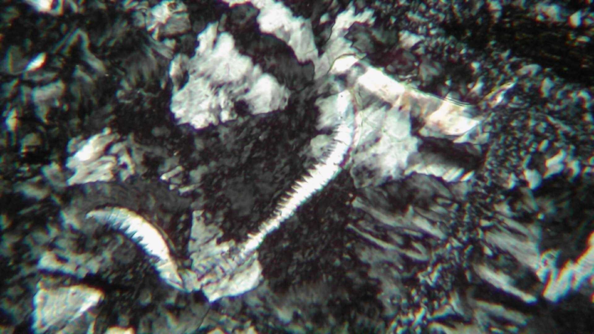

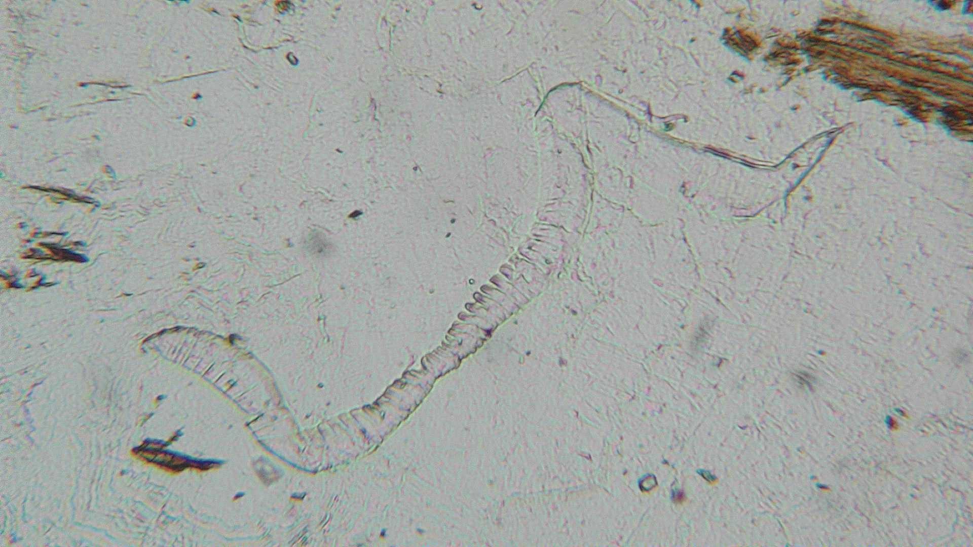

Voici un curieux organisme, rencontré sur lame mince, faite dans un échantillon de bois silicifié, Oligocene de Malvesi (11).
Champ 1x2mm ; en lumière non analysée, puis en lumière analysée. Les teintes de gris sont celles de la cristobalite.
On voit un fragment de lignine (brune) en haut a droite. Des idées sur ce que ce pourrait être cette terreur des lagunes ?
L'idée d'un artefact a la fabrication de la lame mince m'a aussi traversé...

??? trachéide annelée? (mais l'absence de pigmentation par rapport à ce que tu indiques être un reste de lignine est surprenante )
edit : sur Wikipedia, rôle des trachéides: "Elles assurent, au sein des assises libéro-ligneuses des zones peu lignifiées des plantes vasculaires

Coté pigmentation, rien du tout.
Voici un fragment de lignine plus conséquent, pris juste à coté, pour comparaison.
les fissures sont occupées par du gypse et/ou de la cristobalite
et une petite vidéo de détail sur la partie centrale,en faisant varier la mise au point sur l'épaisseur de la lame mince.
NB à l'intention des habitués du microscope pétrographique ; quand je fais varier la mise au point, la frange de Becke se déplace vers l'encaissant de la bestiole ; normalement cela signifie que l'indice est plus bas dans la bête qu'autour. Comme c'est de la cristobalite autour, on pourrait imaginer que la bestiole est en opale.

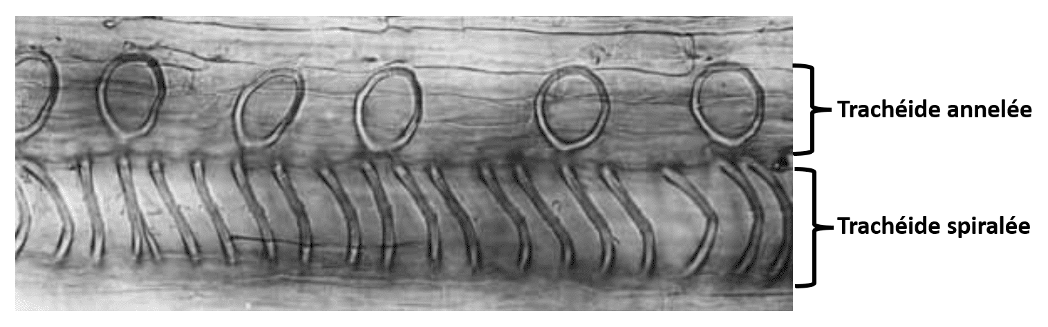

en restant sur mon idée de trachéide, voir https://www.biologie101.fr/images/biologie-vegetale/systeme-conducteur/tracheide-annelee-spiralee.png
(c'est assez ressemblant)

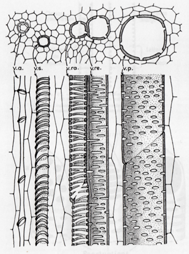

mais sans exclure un vaisseau spiralé qui devrait toutefois être riche en lignine donc plus coloré si comparable à ce que tu as identifié comme de la lignine en brun   , cf image, légende vs   https://www.plantes-et-eau.fr/images/documentation/xyleme_primaire_fichiers/image003.png

Merci pour cette suggestion ; en vérité, je n'ai pas identifié la lignine ; j'imagine juste que c'est ce qui se dégrade le plus lentement.
Pour avancer, je peux essayer de retailler une lame mince dans une direction normale aux fibres du bois.
Si j'ai bien compris, on chercherait un élément du système conducteur avec une paroi non colorée ?
