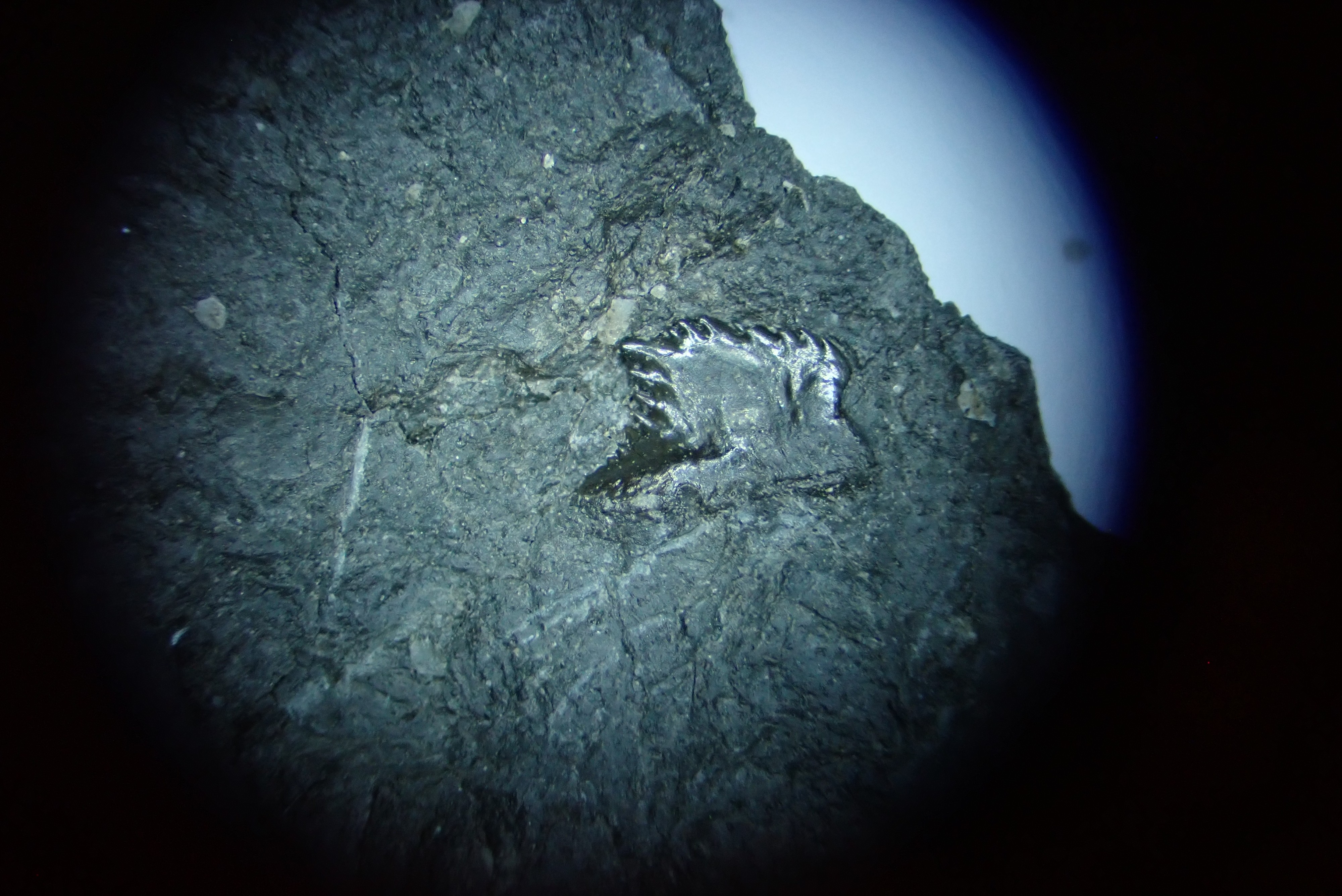

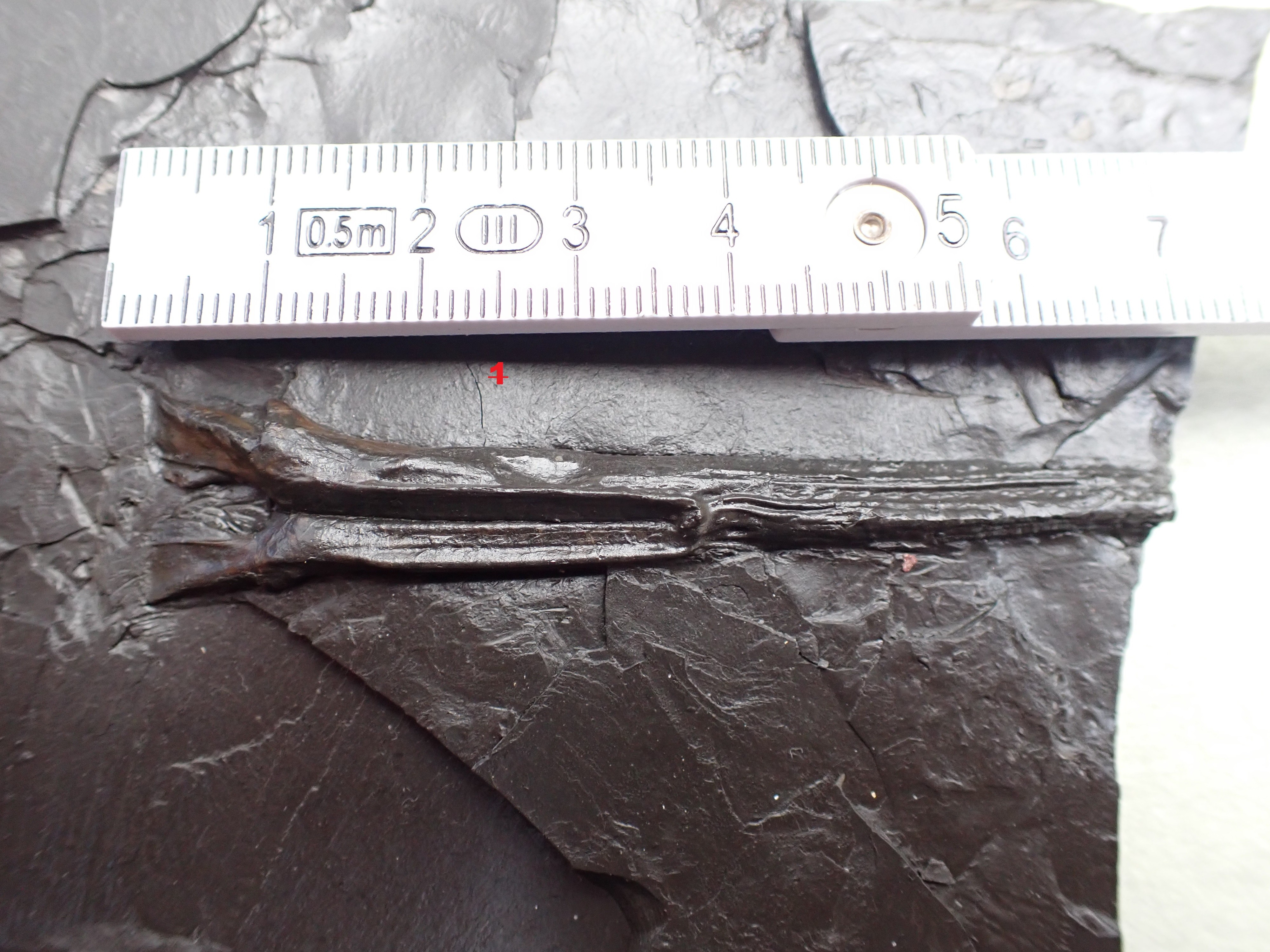

fred39 Posté(e) 15 mars Auteur Signaler Posté(e) 15 mars Il y a 3 heures, elasmo a dit : et encore au Rhétien il y a assez peu de diversité en comparaison de ce que cela sera plus au cours des temps géologiques, au Rhétien ce sont essentiellement des Hybodontiforme (le nom à peux être changé ou le sera tellement c'est un groupe fourre tout) mais à l'heure actuelle il englobe l'essentiel des groupes présents à cette période. Voici un petit diagramme trouvé sur Google, montrant un peu l'évolution des grands clades d'élasmobranches, la véritable ampleur se situant en gros à la fin du Jurassique ou l'on verra de très nombreux groupes apparaître dont une partie existe encore de nos jours. Bien se diagramme on constate bien la fin de certaines familles et l apparition de nouvelles ,et d autres qui perdurent Se qui m interpelle ! c est le si grande nombre d espèces sur une si petite surface ? Les photos de Jean François sont bien représentatives de se que j ai ( Pour les poissons ) Citer

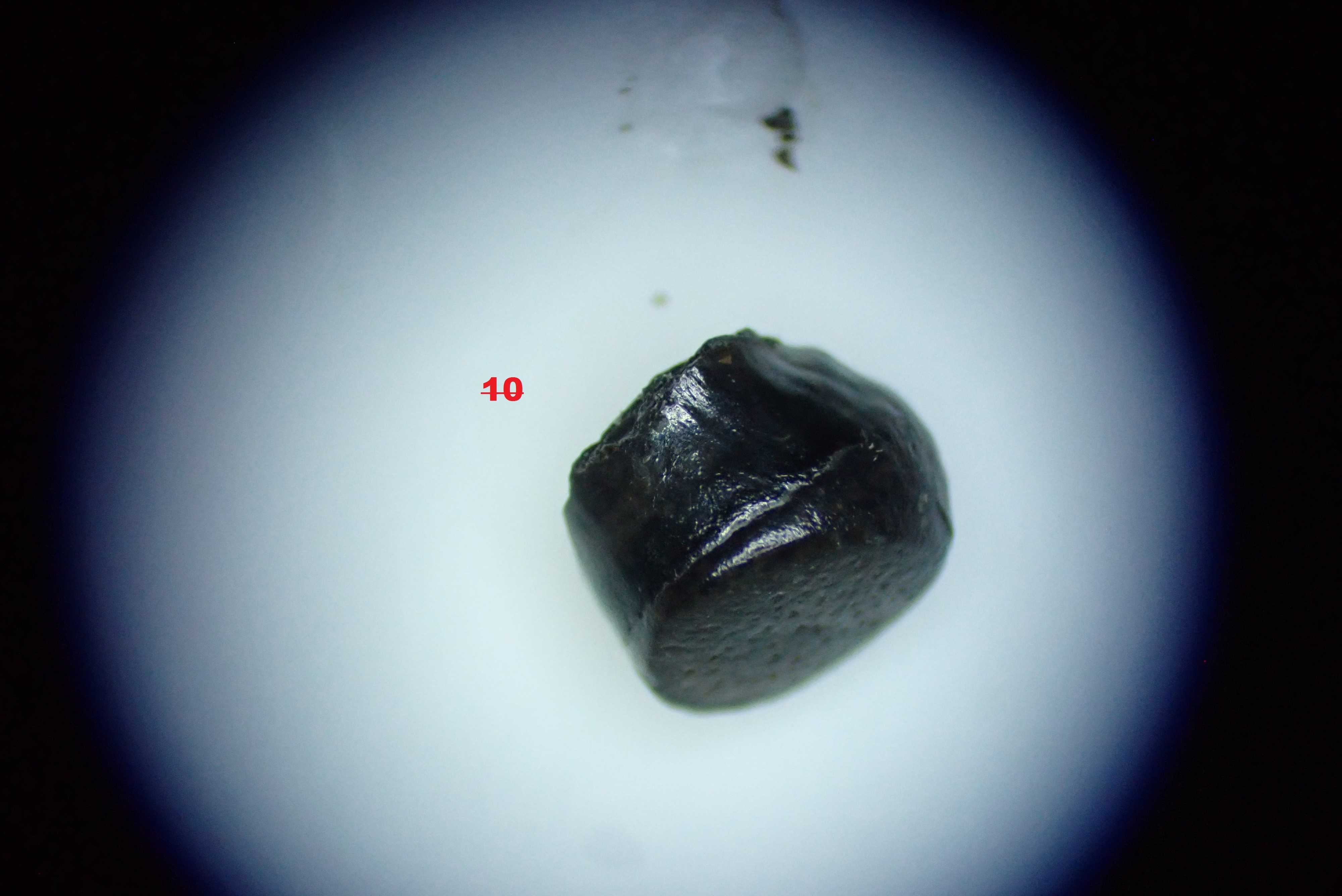

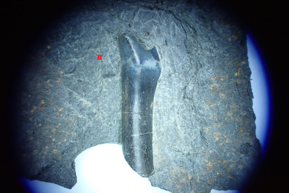

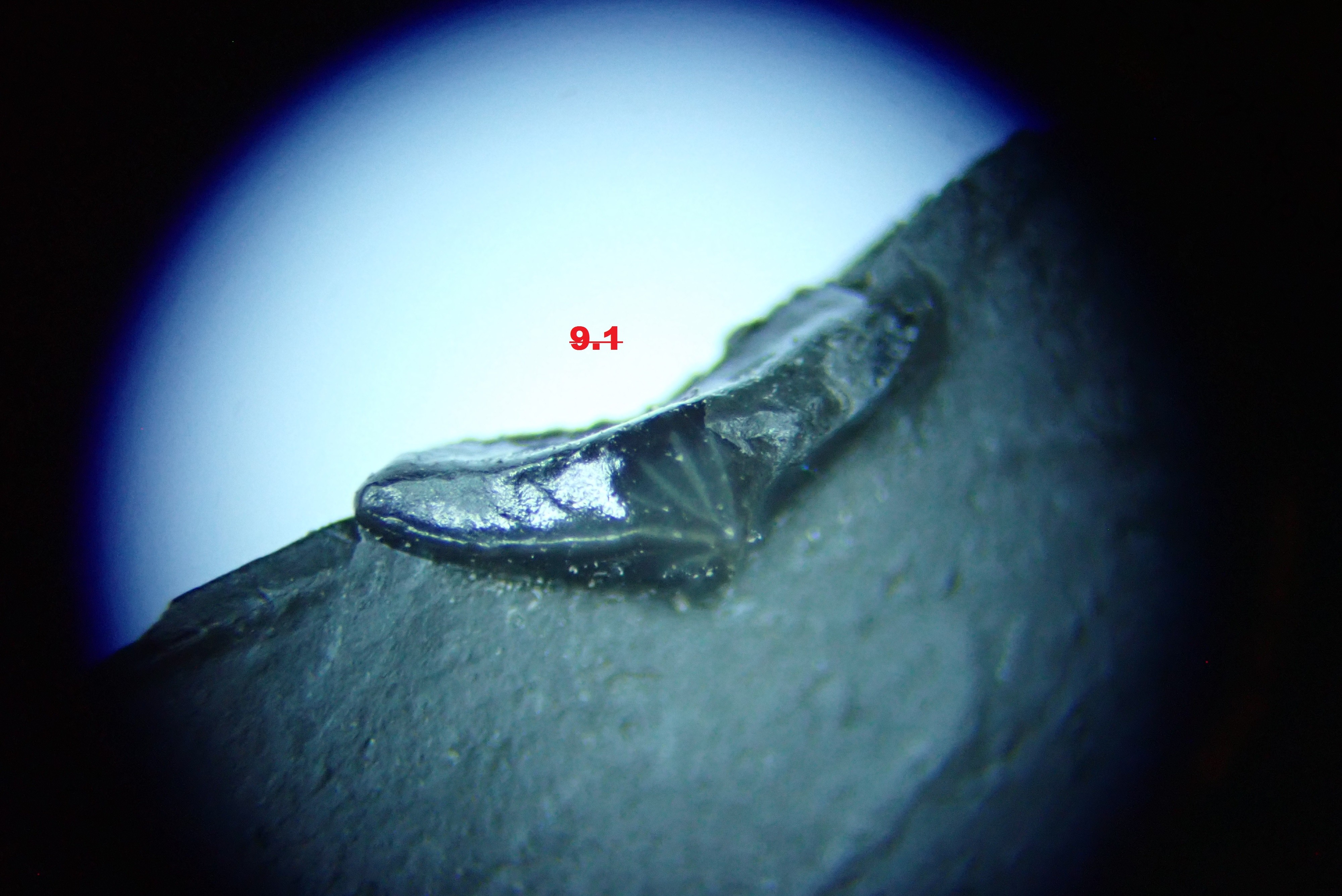

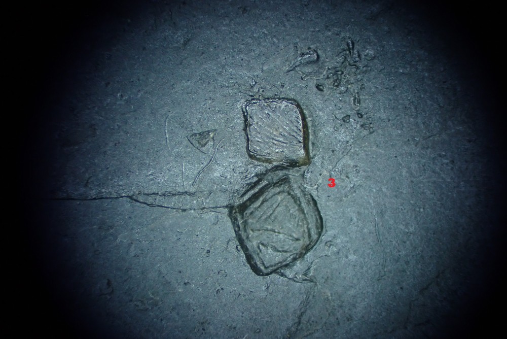

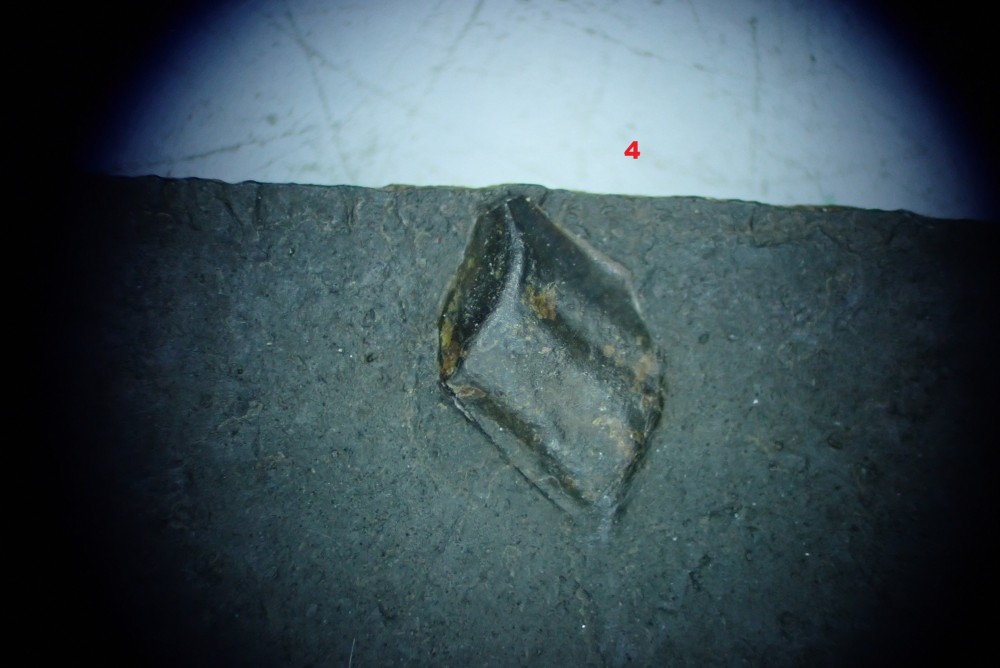

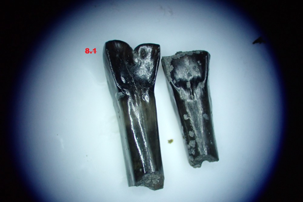

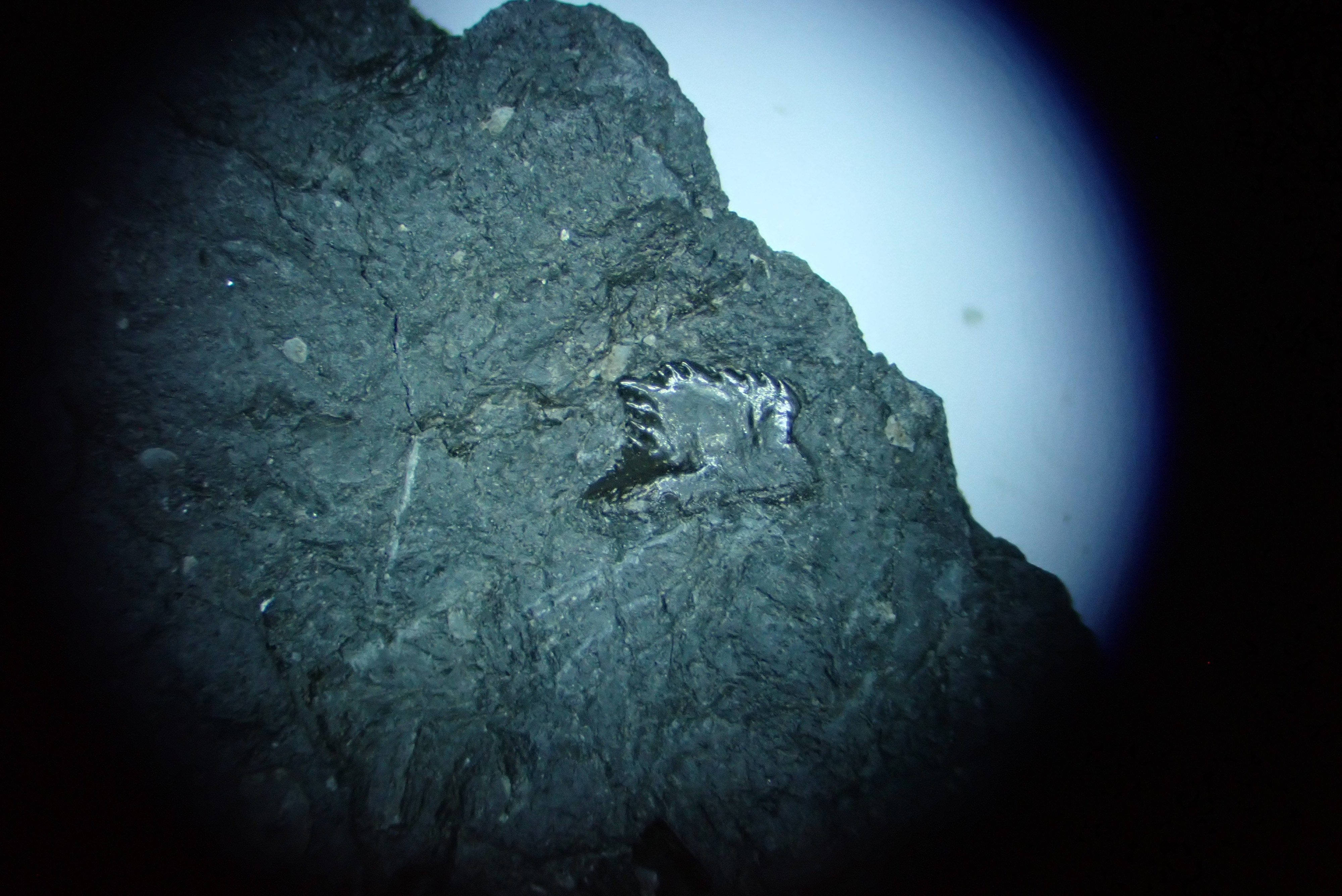

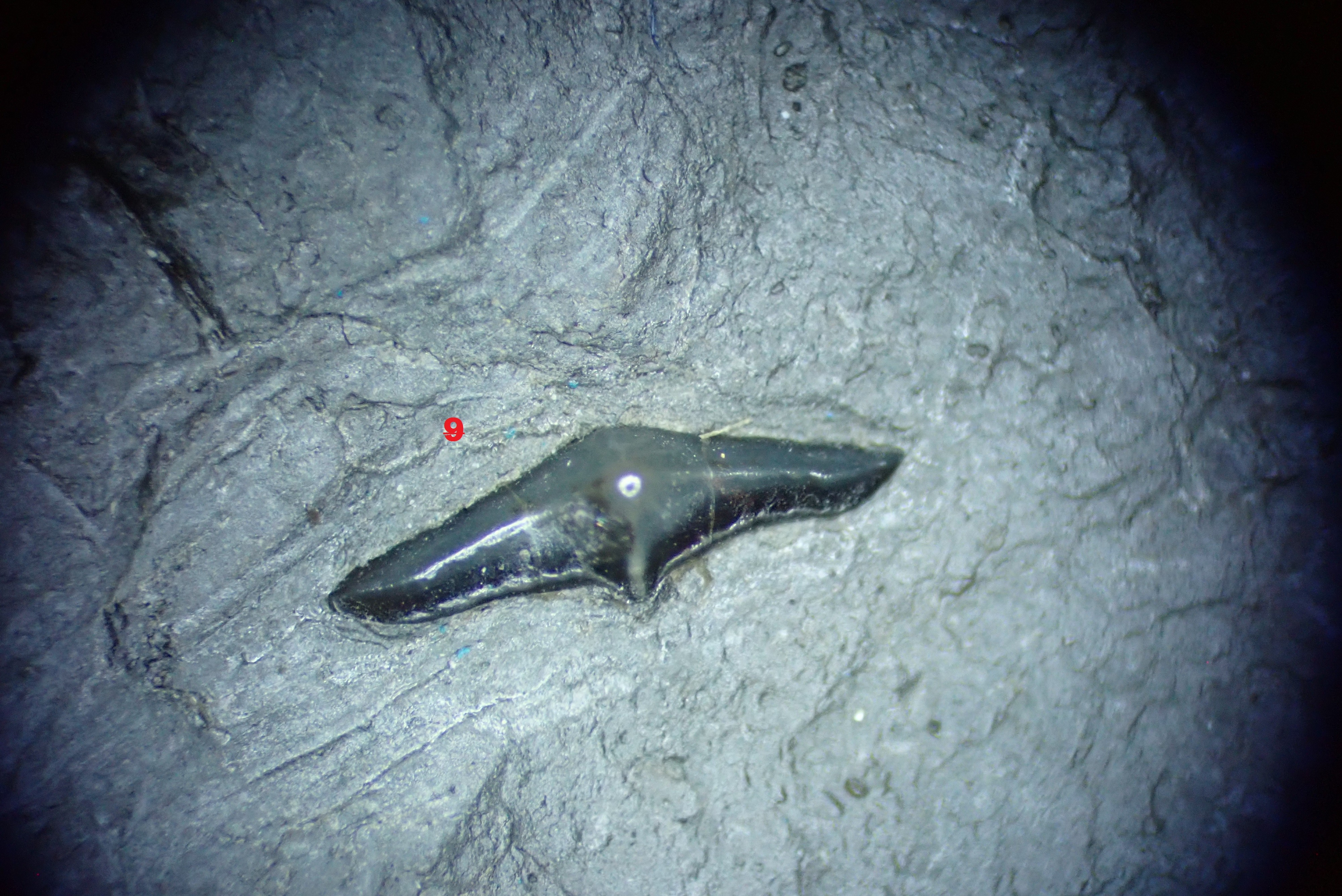

fred39 Posté(e) 15 mars Auteur Signaler Posté(e) 15 mars 8 : 1cm /1cm/ 8mm (Sargodon ) 9 : 3mm ( Lissodus ) 10 : 3mm ?? Citer
elasmo Posté(e) 15 mars Signaler Posté(e) 15 mars Citation Se qui m interpelle ! c est le si grande nombre d espèces sur une si petite surface ? pour moi c'est au contraire très classique, ce sont des zones d'accumulations, en dehors de ces zones c'est l'effet contraire Pour la dent 8.1 ressemble bien à une "incisive" de poisson osseux reste à déterminer lequel avec certitude Citer
fred39 Posté(e) 15 mars Auteur Signaler Posté(e) 15 mars Il devais y avoir un grand d animaux, c est impressionnant !J ai mis Sargodon ? c est qui ressemblais le plus . Il y avais une dent "Hybodus " je la retrouve plus ????? Citer
Denis les yeux Posté(e) 15 mars Signaler Posté(e) 15 mars Il y a 1 heure, elasmo a dit : pour moi c'est au contraire très classique, ce sont des zones d'accumulations, en dehors de ces zones c'est l'effet contraire Pour la dent 8.1 ressemble bien à une "incisive" de poisson osseux reste à déterminer lequel avec certitude il y a une heure, fred39 a dit : Il devais y avoir un grand d animaux, c est impressionnant !J ai mis Sargodon ? c est qui ressemblais le plus . Il y avais une dent "Hybodus " je la retrouve plus ????? il y a une heure, fred39 a dit : Il devais y avoir un grand d animaux, c est impressionnant !J ai mis Sargodon ? c est qui ressemblais le plus . Il y avais une dent "Hybodus " je la retrouve plus ????? Effectivement Sargodon , Hybodus etc. En Alsace et en Allemagne , le niveau concerné s'appelle le " Bone Bed .( Accumulation d'os et de dents )provenant De restes de vértèbrés du Trias déposés dans le même Etage géologique mais aussi sur le suivant : le Rhétien. Allez voir le site Steinkern de die fossilien community. Citer

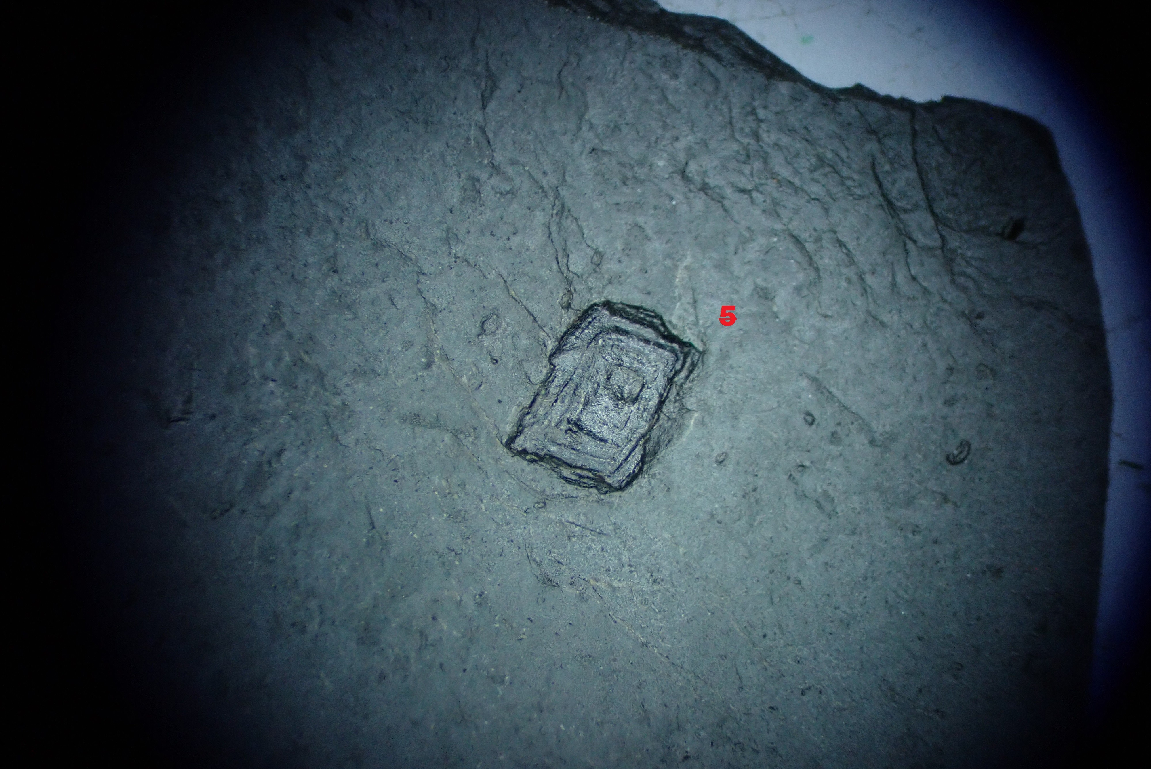

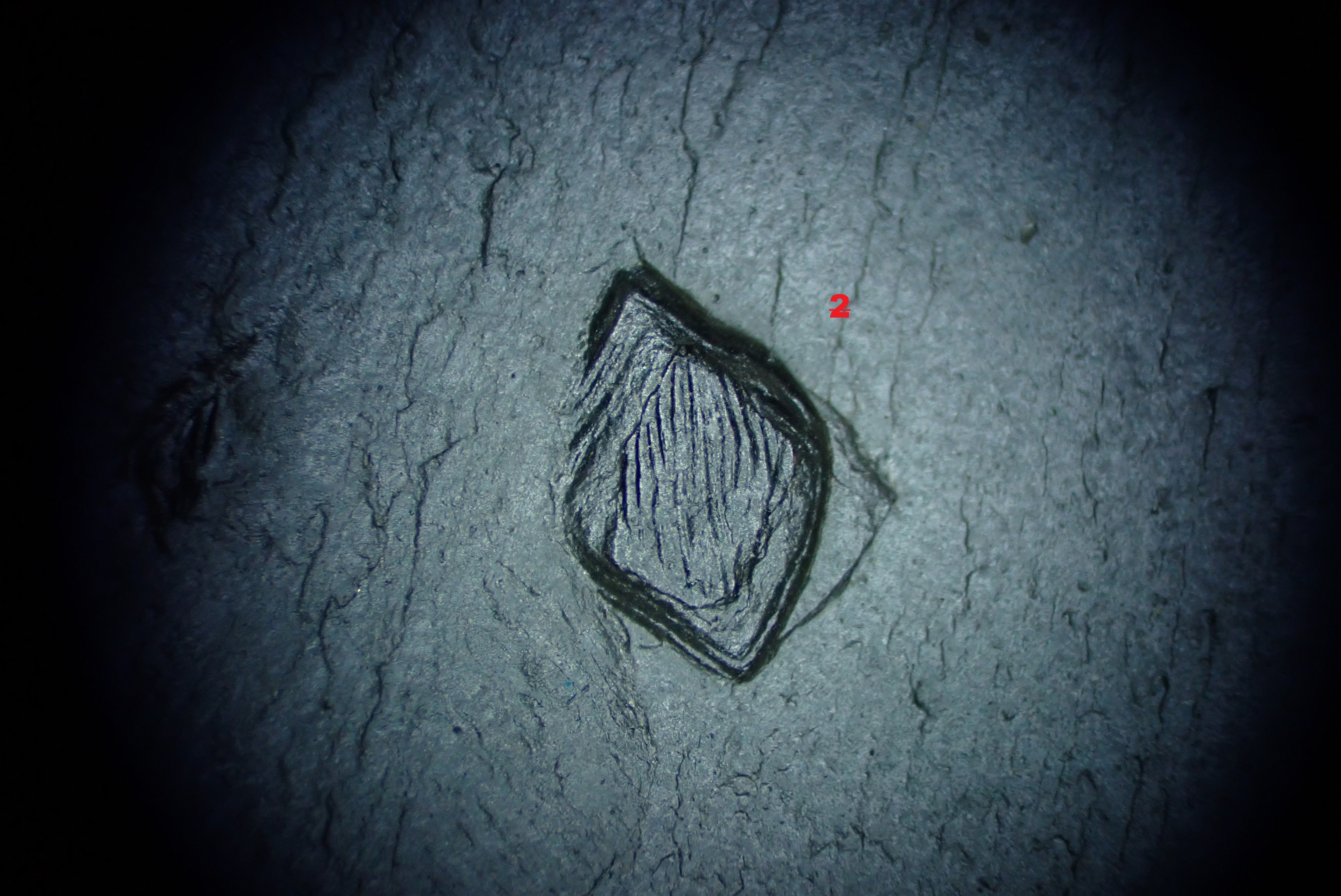

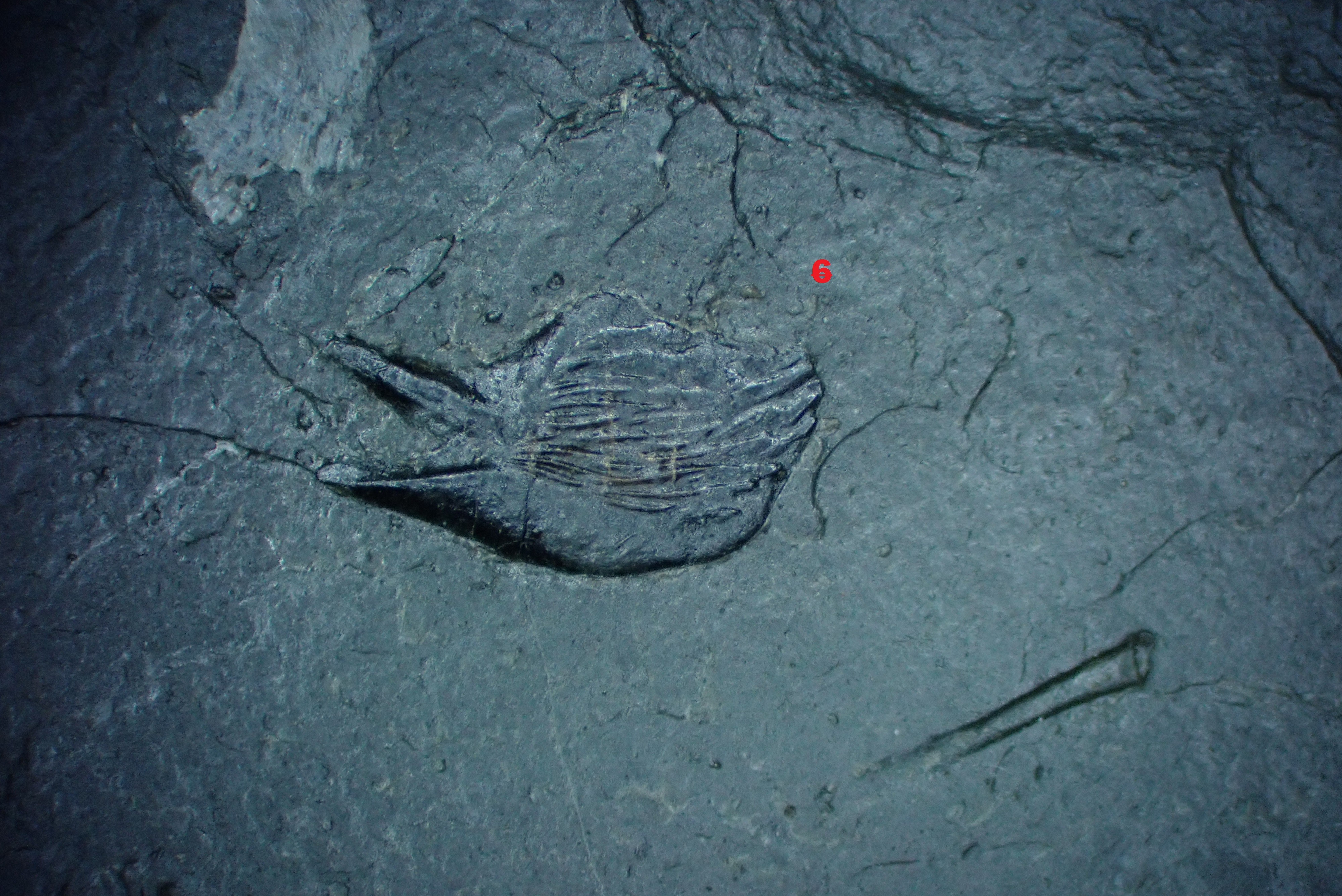

fred39 Posté(e) 17 mars Auteur Signaler Posté(e) 17 mars Bonjour , Quelques écailles ( Une quantité colossale !!! ) Si d autres formes apparaissent je ferais part Je pense : Gyrolepis et Lepidotus La numéro 6 semble différente a moins quelle ne soit pas sur la même partie du poisson ? Taille de 3 a 7 mm Citer

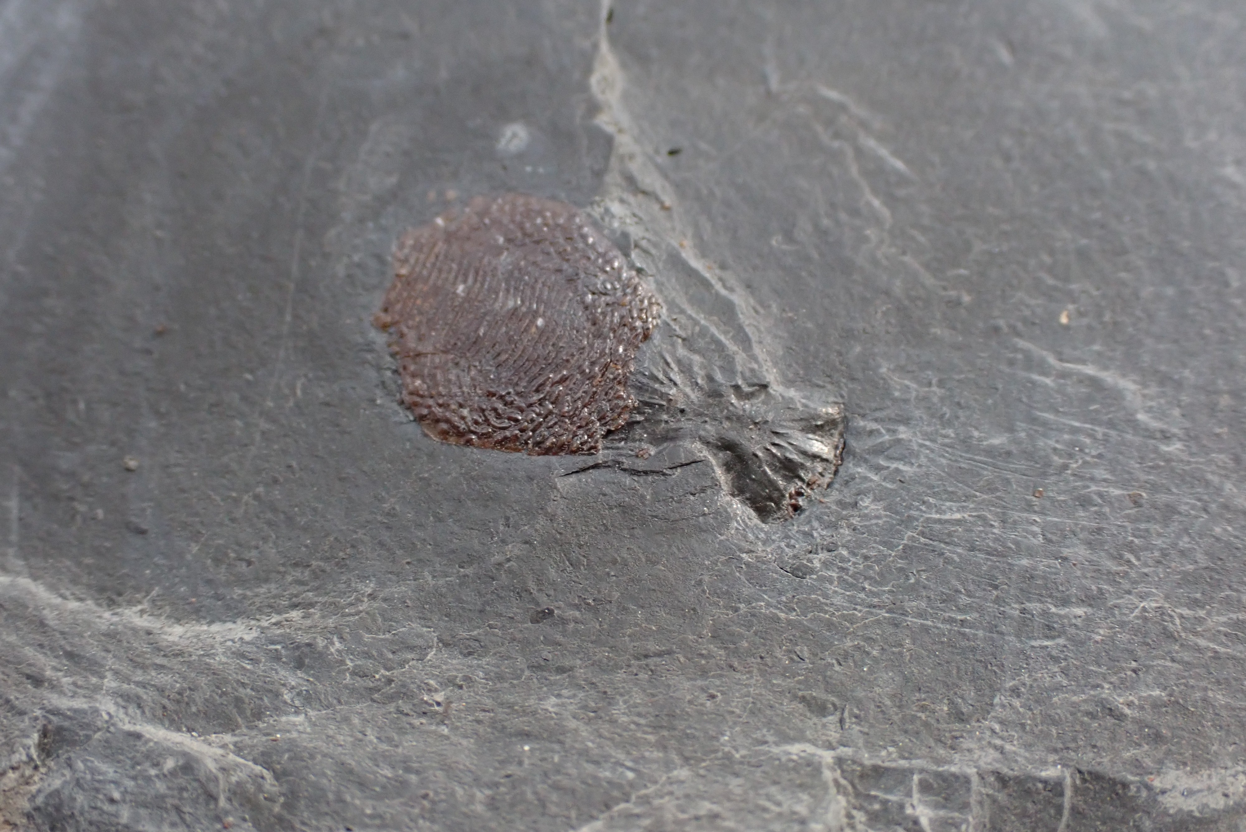

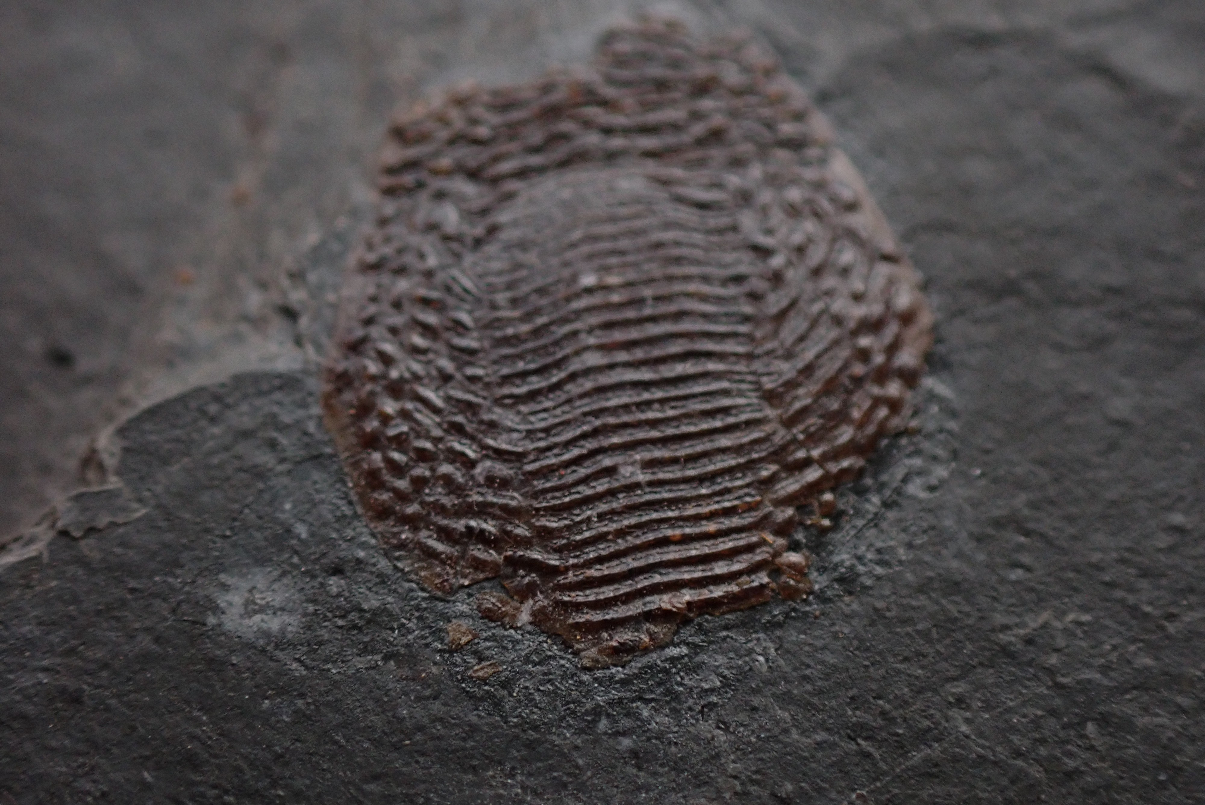

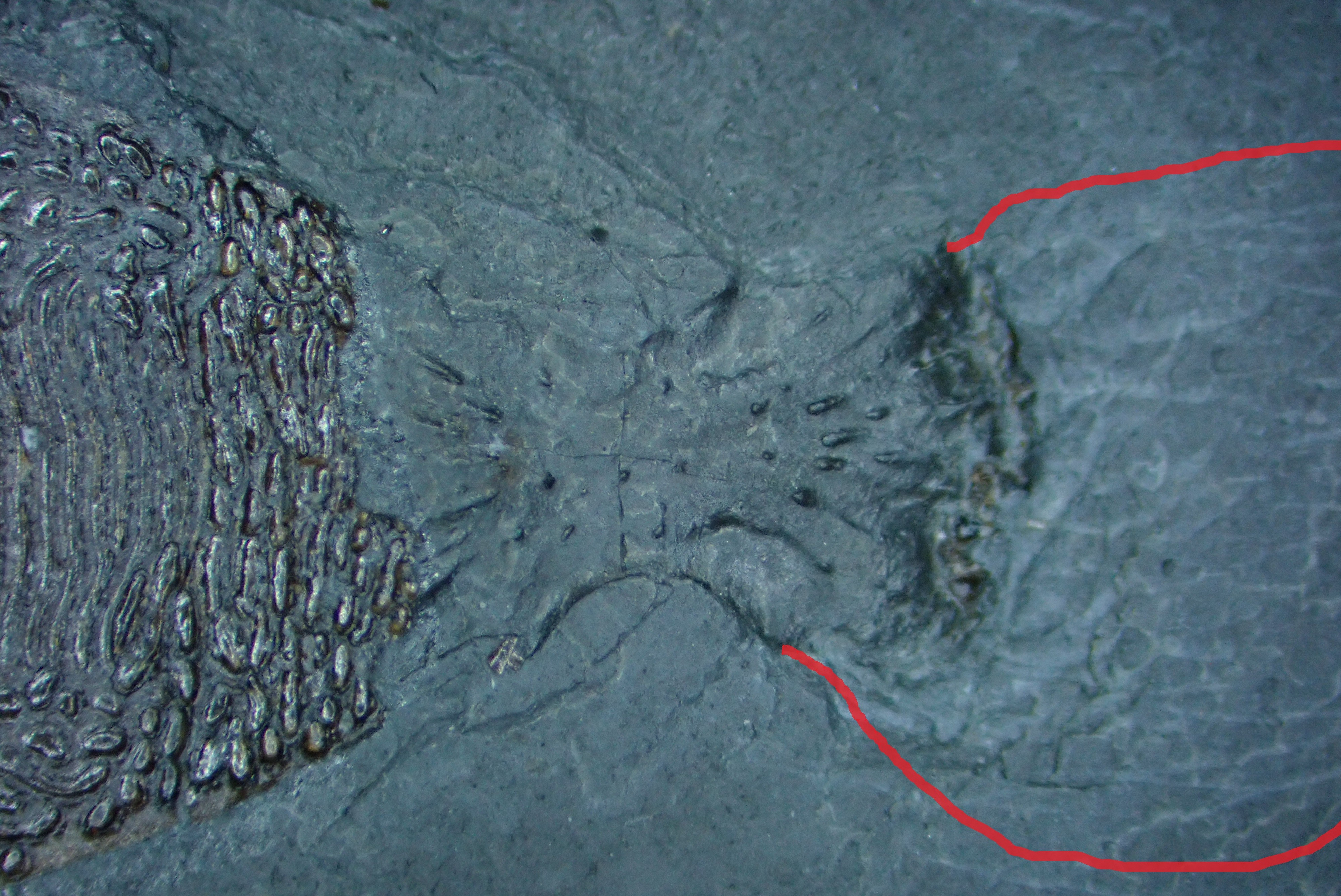

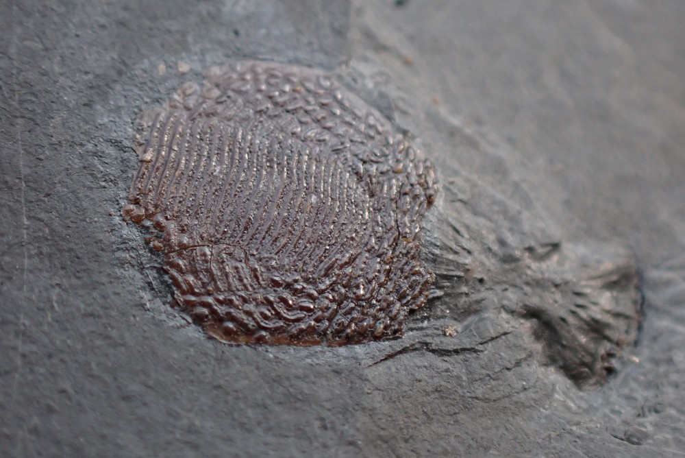

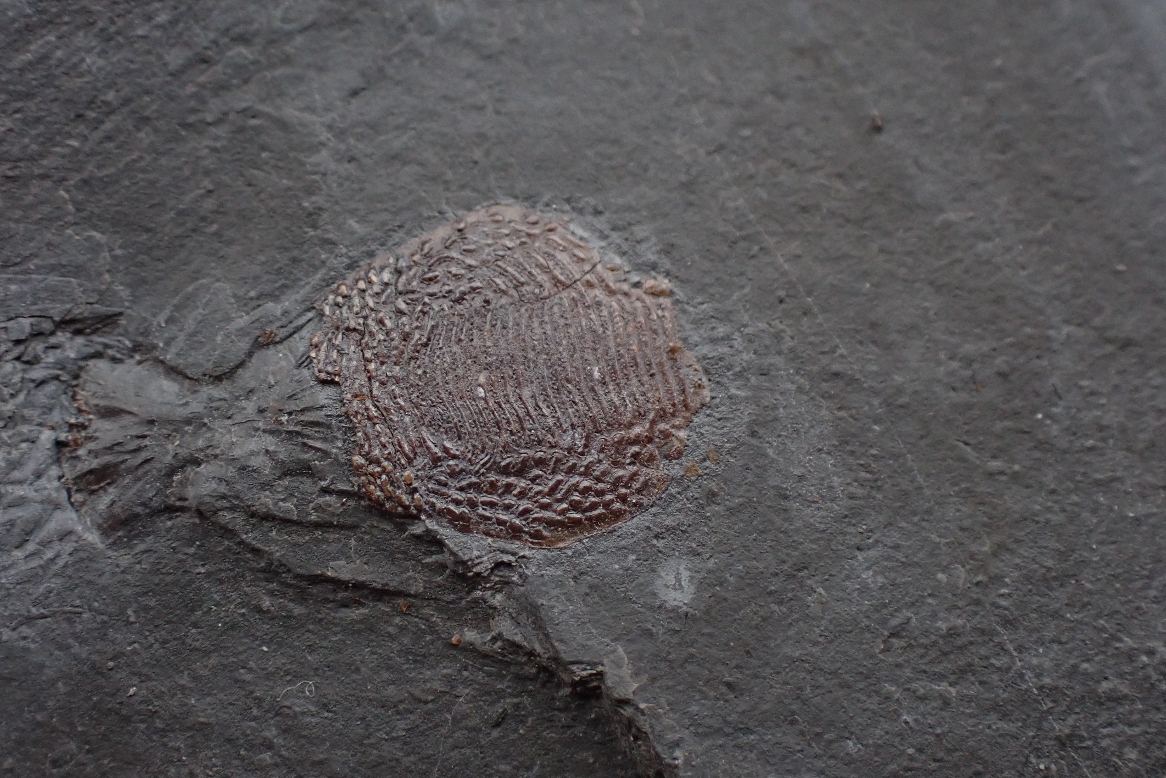

fred39 Posté(e) 19 mars Auteur Signaler Posté(e) 19 mars Bonjour Pour celui la je reste un peu dubitatif ? Ma première idée serais un " palais de poisson "Je dois m enflammer comme dab Taille longueur : 1,3 cm largeur : 0,6cm Trés fragile je l ai stabiliser ,moins que le toutes les autres pièces ( Trop sa fait brillant , c est pas top ) Citer
elasmo Posté(e) 19 mars Signaler Posté(e) 19 mars A ce stade pas d'idées précise, mais c'est très joli, la structure organisé exclu un coprolithe, soit de la dent ? soit du tégument (crustacé par exemple) Citer
geopas Posté(e) 19 mars Signaler Posté(e) 19 mars Bonsoir, Je ne sais pas ce que c'est, mais c'est magnifique. Crustacé : je ne pense pas. La forme en diabolo évoque de l'os. Là, il nous faut un connaisseur de ces faunes pour mettre un nom sur cette chose. Citer
elasmo Posté(e) 19 mars Signaler Posté(e) 19 mars J'ai proposé un tégument comme "un crustacé", je n'ai jamais affirmé qu'il s'agissait pour autant d'un crustacé Citer
caterpillar Posté(e) 20 mars Signaler Posté(e) 20 mars Ça me fait penser à un élément crânien, style frontal Citer
Kayou Posté(e) 20 mars Signaler Posté(e) 20 mars Intéressante, la partie d'aspect osseux...en forme de X... Ça me porte à penser à un "palais dentaire", incorporé plutôt sur la langue d'un poisson...(?) Citer
fred39 Posté(e) 21 mars Auteur Signaler Posté(e) 21 mars Merci pour vos approche Sur la photo je pense qu a droite en dégagent un peu on se retrouvera comme celle de gauche ? A faire sous bino avec scalpel ,mais j ai bien peur de tous détruire c est risqué Citer
geopas Posté(e) 21 mars Signaler Posté(e) 21 mars Bonjour, Il y a 2 heures, fred39 a dit : ,mais j ai bien peur de tous détruire c est risqué Avant de tenter le dégagement, je pense qu'il faudrait envoyer des photos de l'échantillon à un spécialiste des vertébrés du primaire. A mon avis, on aurait immédiatement une réponse sur cette chose. Par contre, je n'ai rien dans mon carnet d'adresses. Un autre intervenant aurait-il une adresse à proposer ? Citer
fred39 Posté(e) 21 mars Auteur Signaler Posté(e) 21 mars Bonjour geopas Je pense que c est vraiment risqué, sur d autres échantillons j ai réussi ,mais il s agissais d os et d aiguillons sa se tenaient mieux . La partie brillante est vraiment fine si elle est pareil sur l autre coté sa va être délicat ( Sa me fait pas peur ) Toutes adresses de spécialiste est le bien venu Citer
Tratayenia Posté(e) 21 mars Signaler Posté(e) 21 mars De ce que je vois, cela ressemble à un os crânien d'actinoptérygien. La partie préservée comporte une très jolie ornementation faite de tubercules. En revanche, la partie soi disant cachée par le sédiment est en réalité la contre-empreinte de la partie manquante, à ne surtout pas préparer au risque de la perdre ! Le motif de rides/tubercules possède un centre radiaire, caractéristique de la face médiale (la face interne) des os d'actinos, qui a laissé son empreinte sur le sédiment avant d'être perdu. Pour l'identification par contre, à voir sur les schémas crâniens des poissons de cette période, je ne suis pas spécialiste. Citer
fred39 Posté(e) 21 mars Auteur Signaler Posté(e) 21 mars il y a une heure, Tratayenia a dit : De ce que je vois, cela ressemble à un os crânien d'actinoptérygien. La partie préservée comporte une très jolie ornementation faite de tubercules. En revanche, la partie soi disant cachée par le sédiment est en réalité la contre-empreinte de la partie manquante, à ne surtout pas préparer au risque de la perdre ! Le motif de rides/tubercules possède un centre radiaire, caractéristique de la face médiale (la face interne) des os d'actinos, qui a laissé son empreinte sur le sédiment avant d'être perdu. Pour l'identification par contre, à voir sur les schémas crâniens des poissons de cette période, je ne suis pas spécialiste. Merci pour le retour On avance Oui je pense le laisser tel quelle ,sa serais dommage de tous casser Je vais regarder tous sa A bientôt Citer

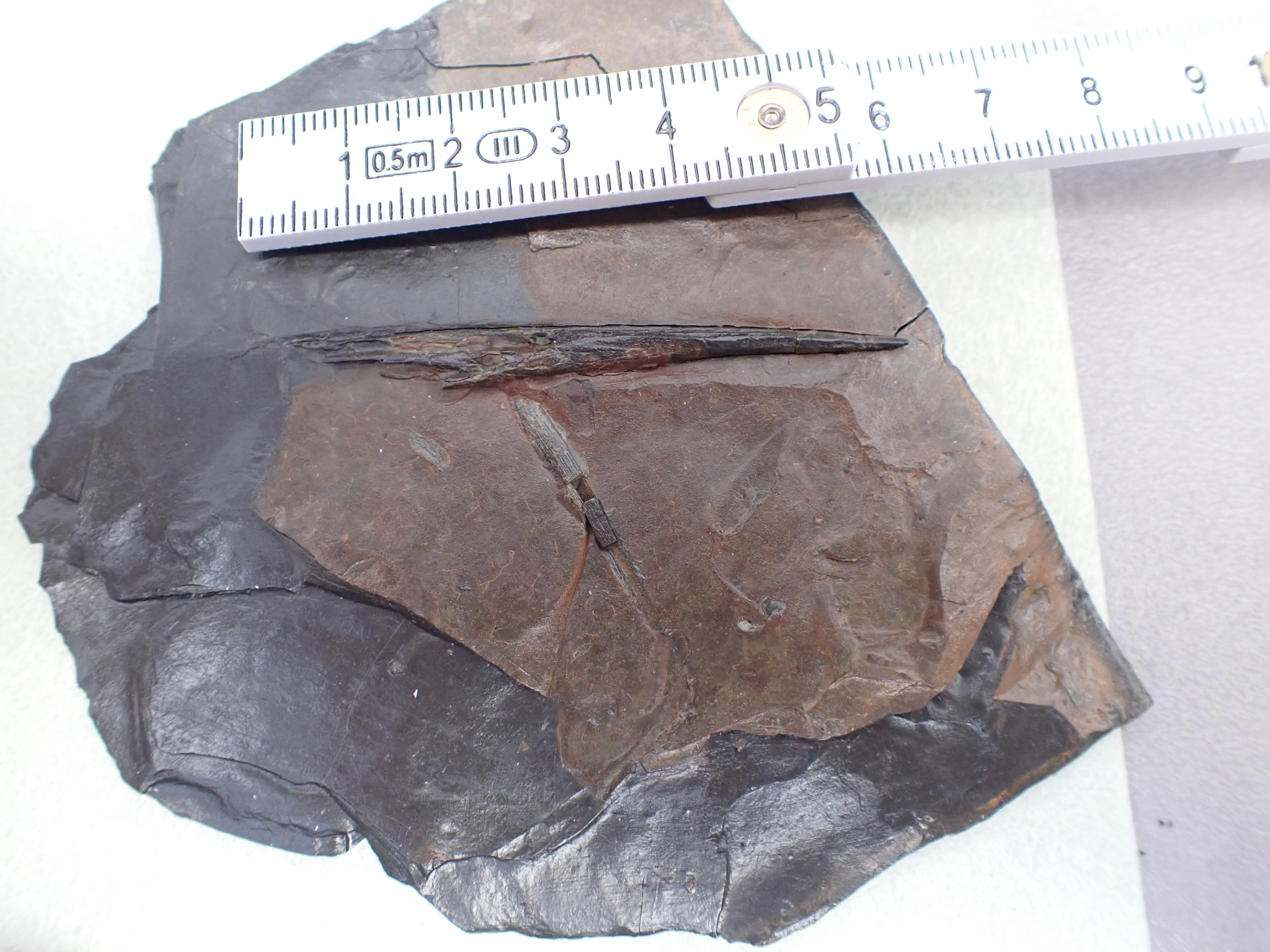

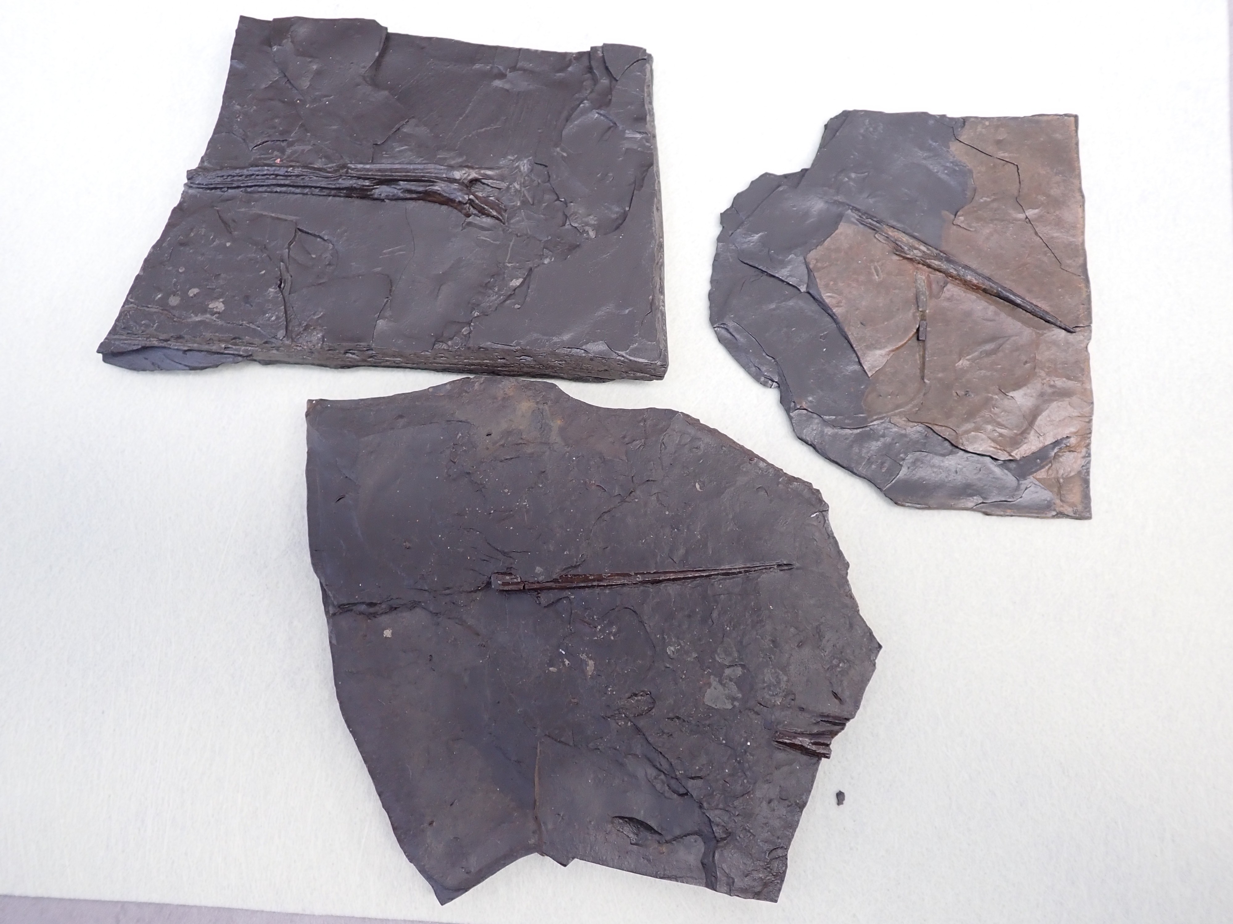

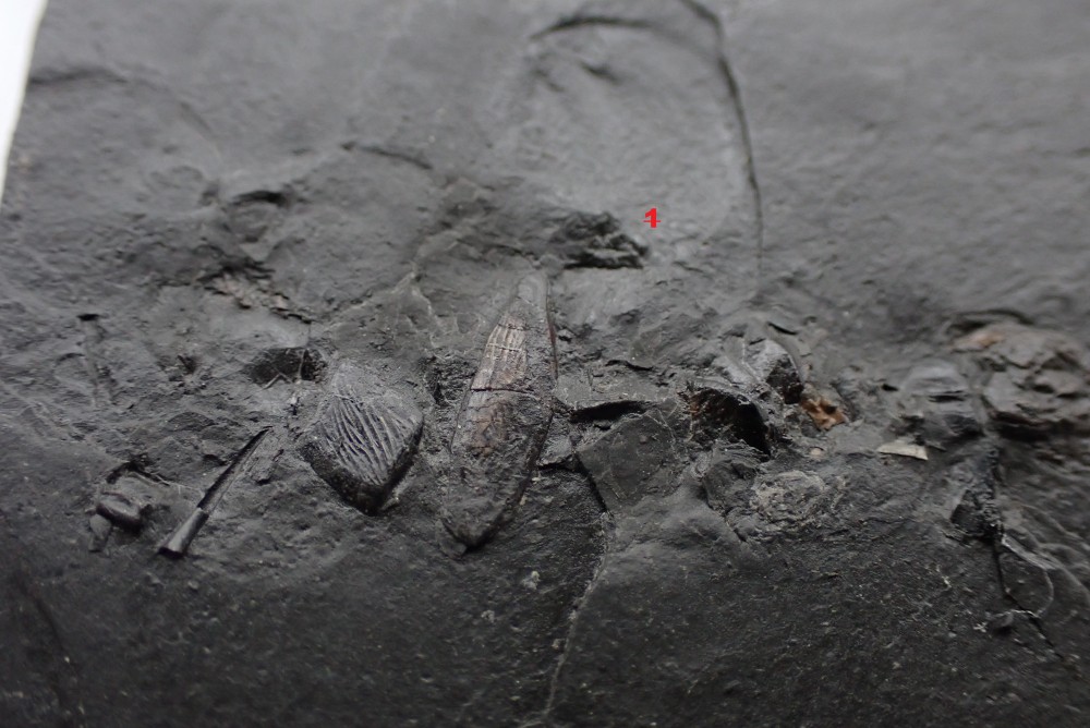

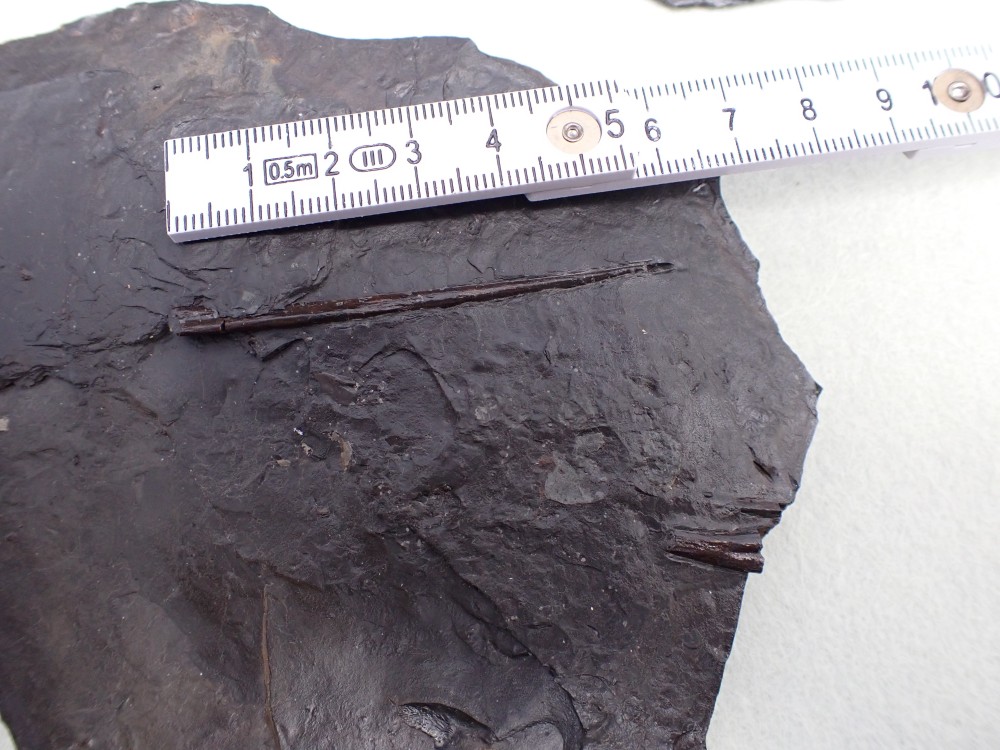

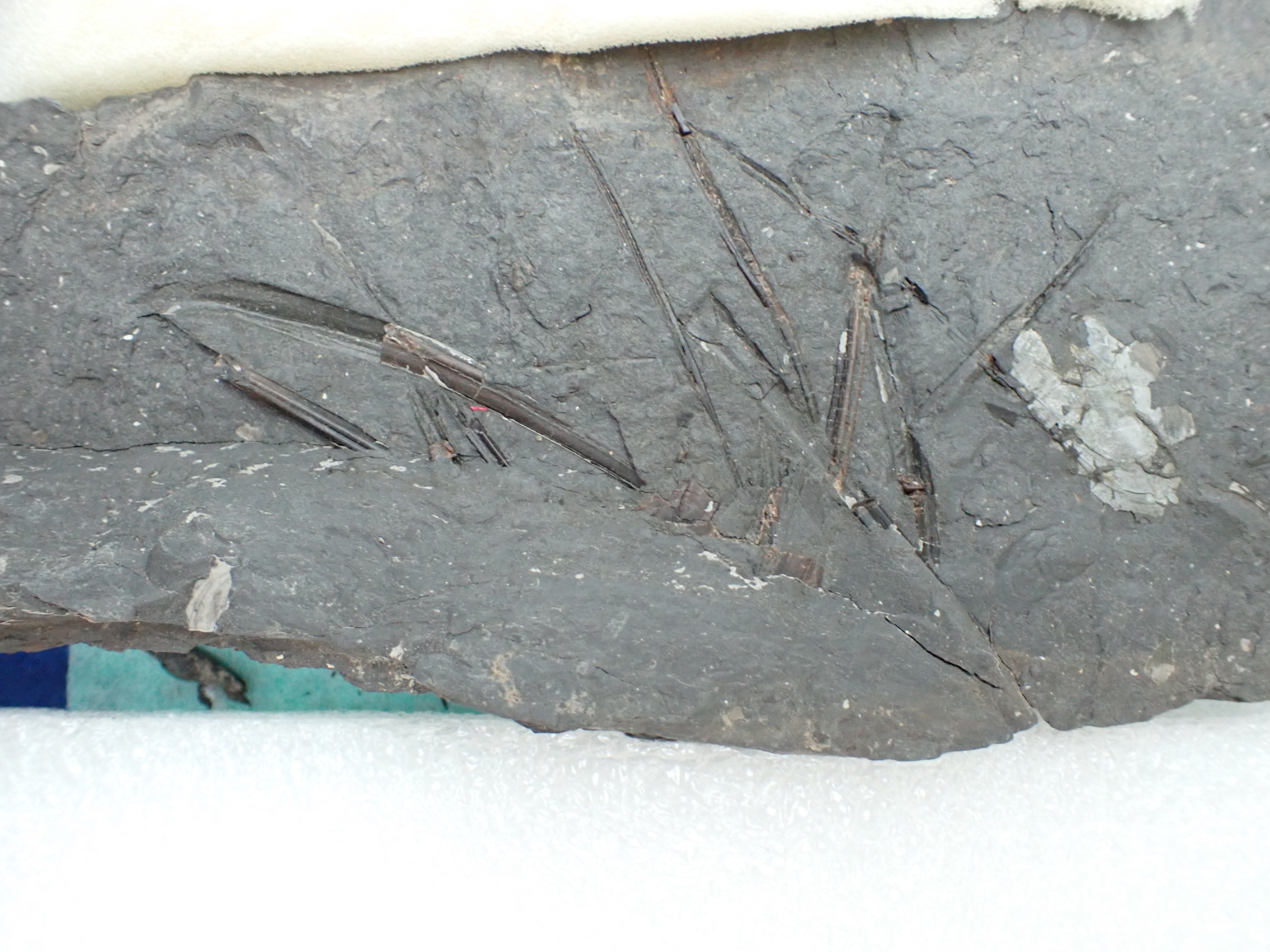

fred39 Posté(e) 24 mars Auteur Signaler Posté(e) 24 mars Le 21/03/2025 à 14:50, Tratayenia a dit : De ce que je vois, cela ressemble à un os crânien d'actinoptérygien. La partie préservée comporte une très jolie ornementation faite de tubercules. En revanche, la partie soi disant cachée par le sédiment est en réalité la contre-empreinte de la partie manquante, à ne surtout pas préparer au risque de la perdre ! Le motif de rides/tubercules possède un centre radiaire, caractéristique de la face médiale (la face interne) des os d'actinos, qui a laissé son empreinte sur le sédiment avant d'être perdu. Pour l'identification par contre, à voir sur les schémas crâniens des poissons de cette période, je ne suis pas spécialiste. Dur de trouver quelque chose Aiguillon ,en n 1 je pense dorsale au vu de l articulation ? Citer
Douceplume Posté(e) 24 mars Signaler Posté(e) 24 mars Salut @fred39 Belle trouvaille. Bonne journée à toi Citer

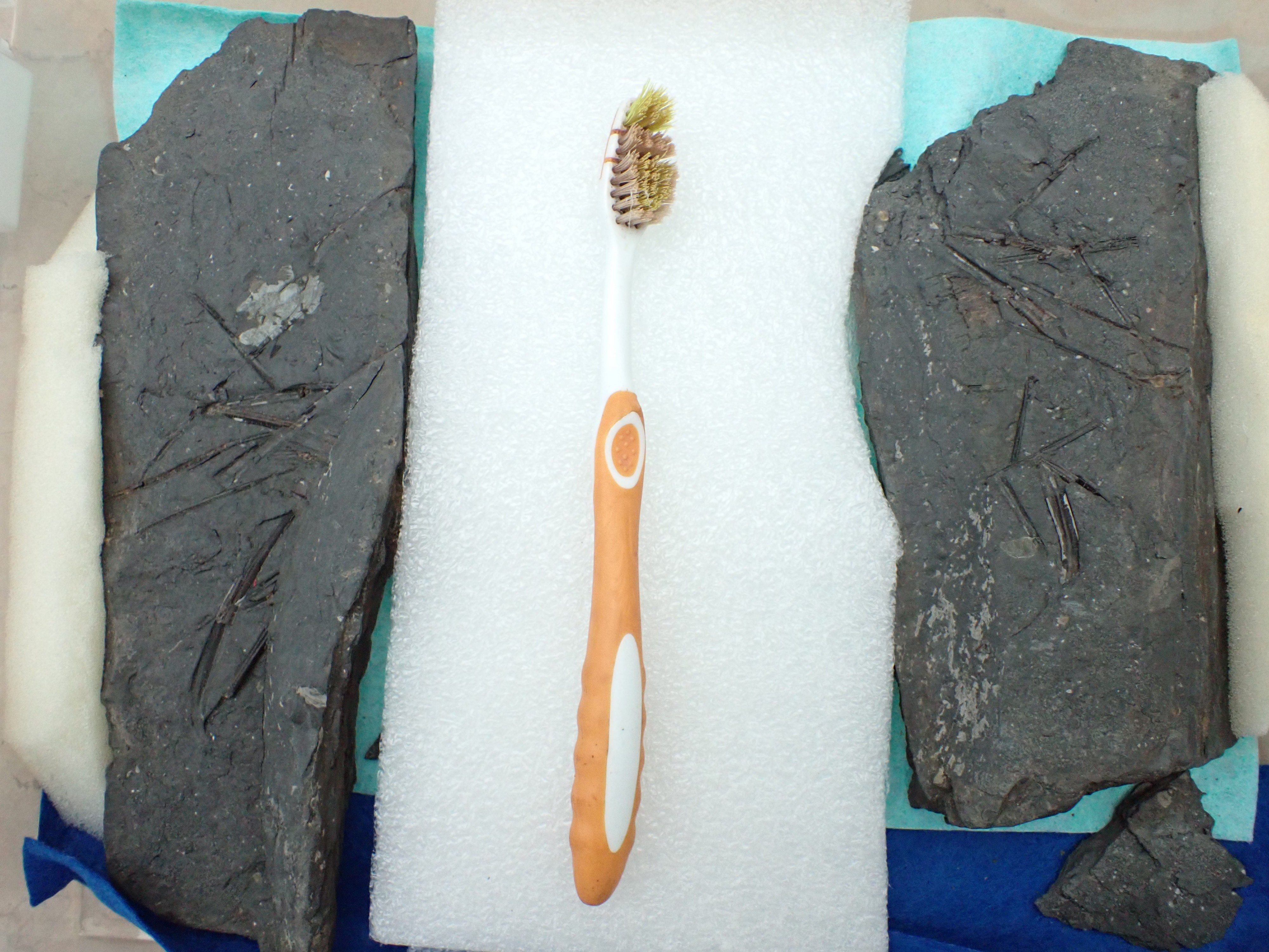

fred39 Posté(e) 27 mars Auteur Signaler Posté(e) 27 mars Des aiguillons qui seront dégagés ultérieurement ( 200 Millions d années qu ils sont la ,vont bien attendre un peu ) Citer

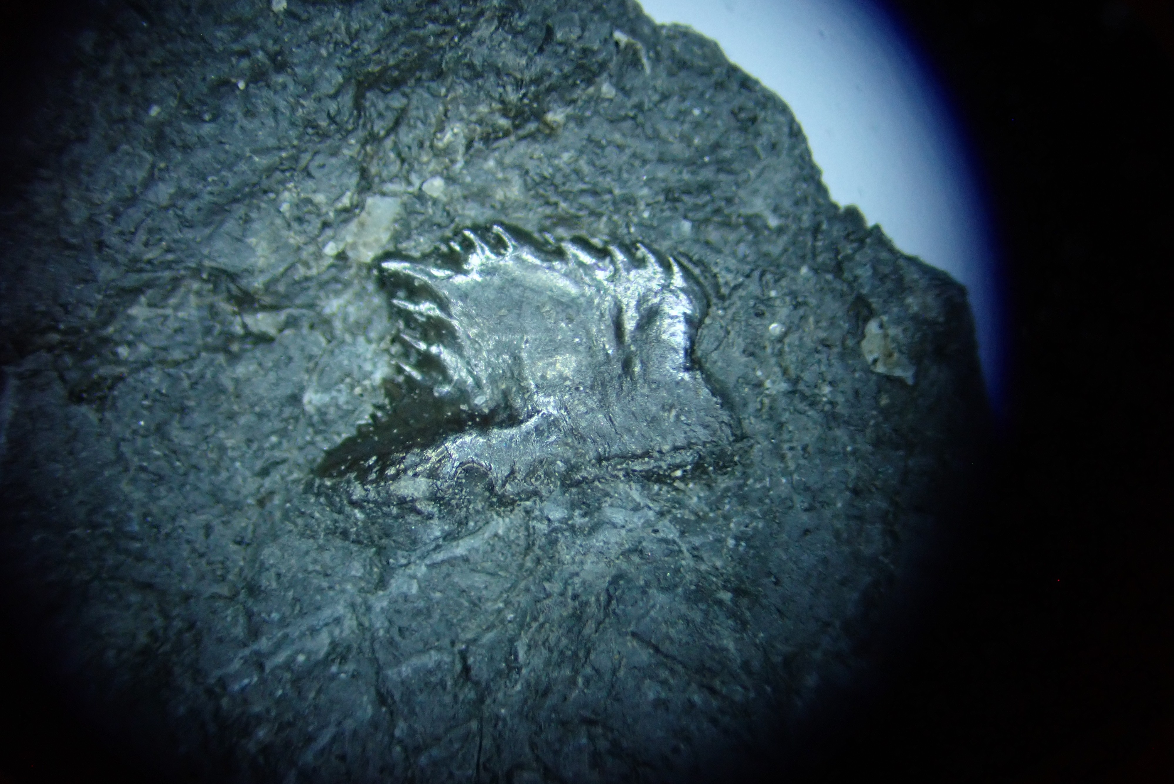

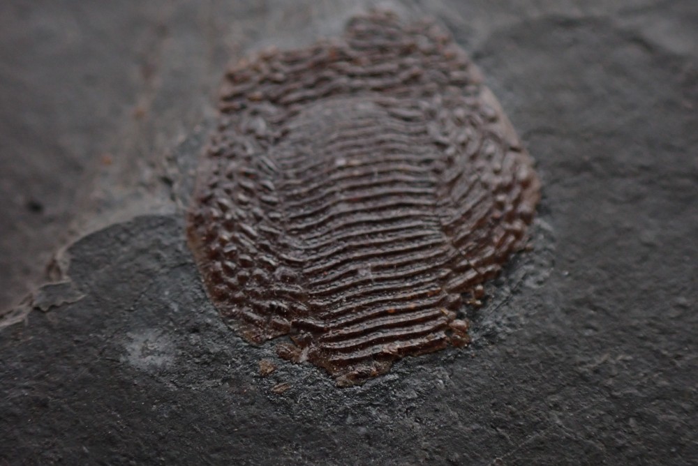

fred39 Posté(e) 8 avril Auteur Signaler Posté(e) 8 avril Bonjour a toutes et tous Je penche pour du requin ? 1,5mm Citer
geopas Posté(e) 8 avril Signaler Posté(e) 8 avril Bonsoir, A mon avis, ce n'est pas du requin. Je verrais plutôt une écaille ou un os operculaire d'actinoptérygien Finement conservé en tout cas. Ce gisement sort de l'ordinaire. Citer
icarealcyon Posté(e) 8 avril Signaler Posté(e) 8 avril +1 avec @geopas Perso, j'irai plus vers un os operculaire d'actinoptérygien ! Ni dent ni ossicule dermique. Même en pièces détachées, c'est du très beau matos Fred ! Citer
