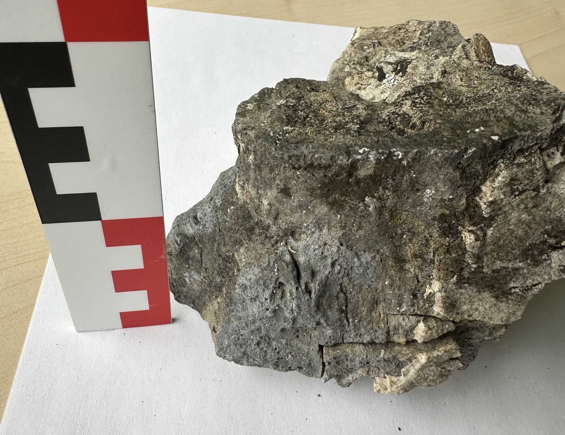

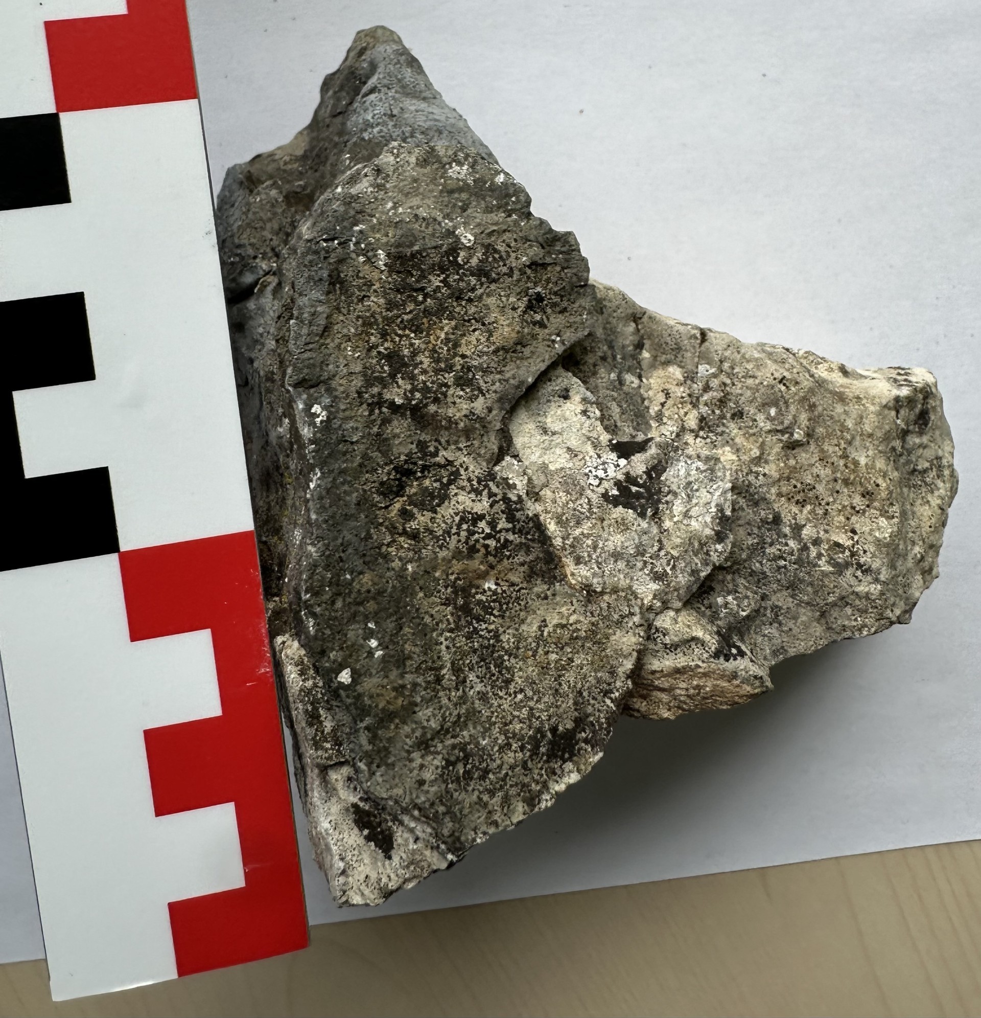

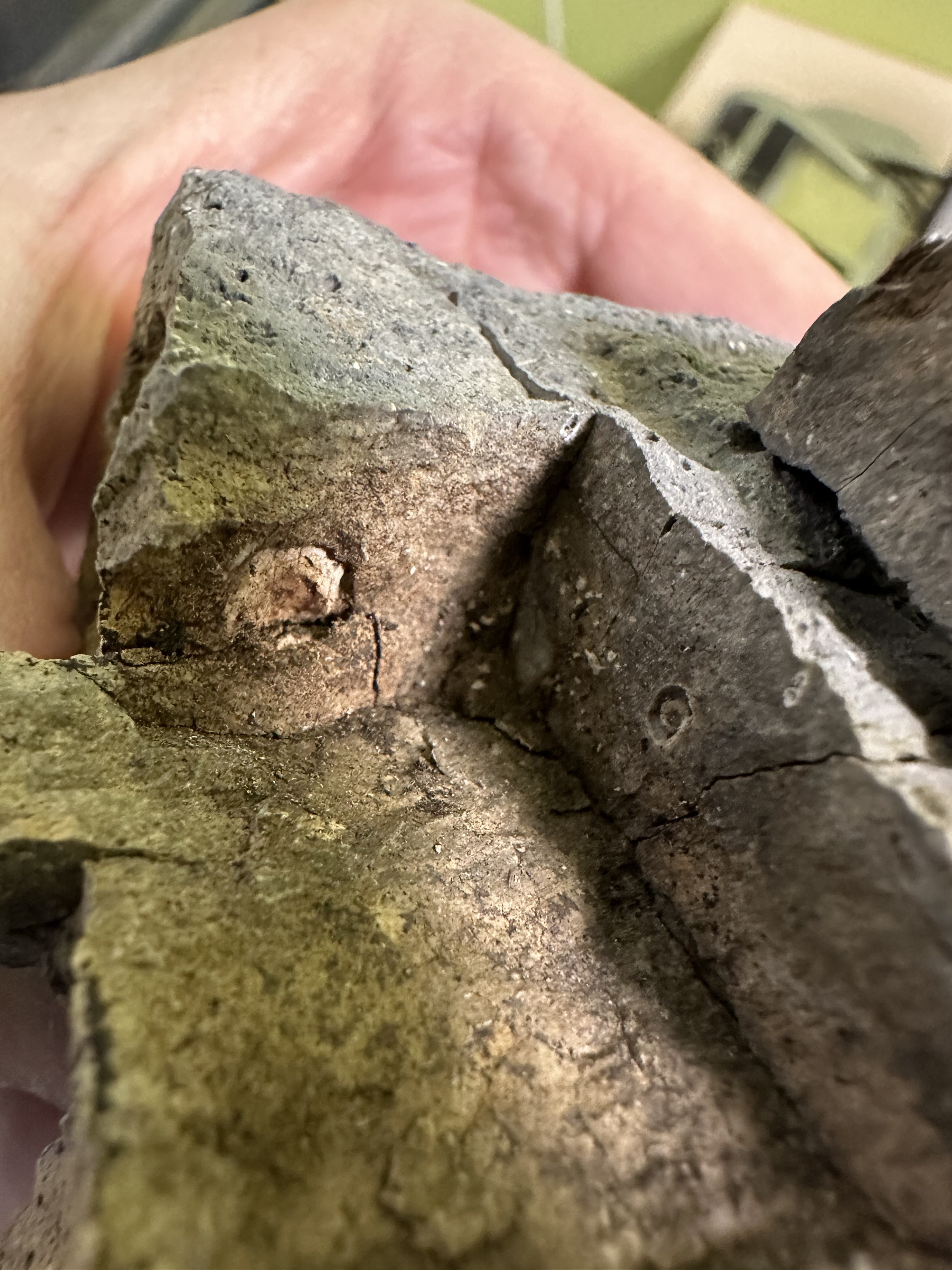

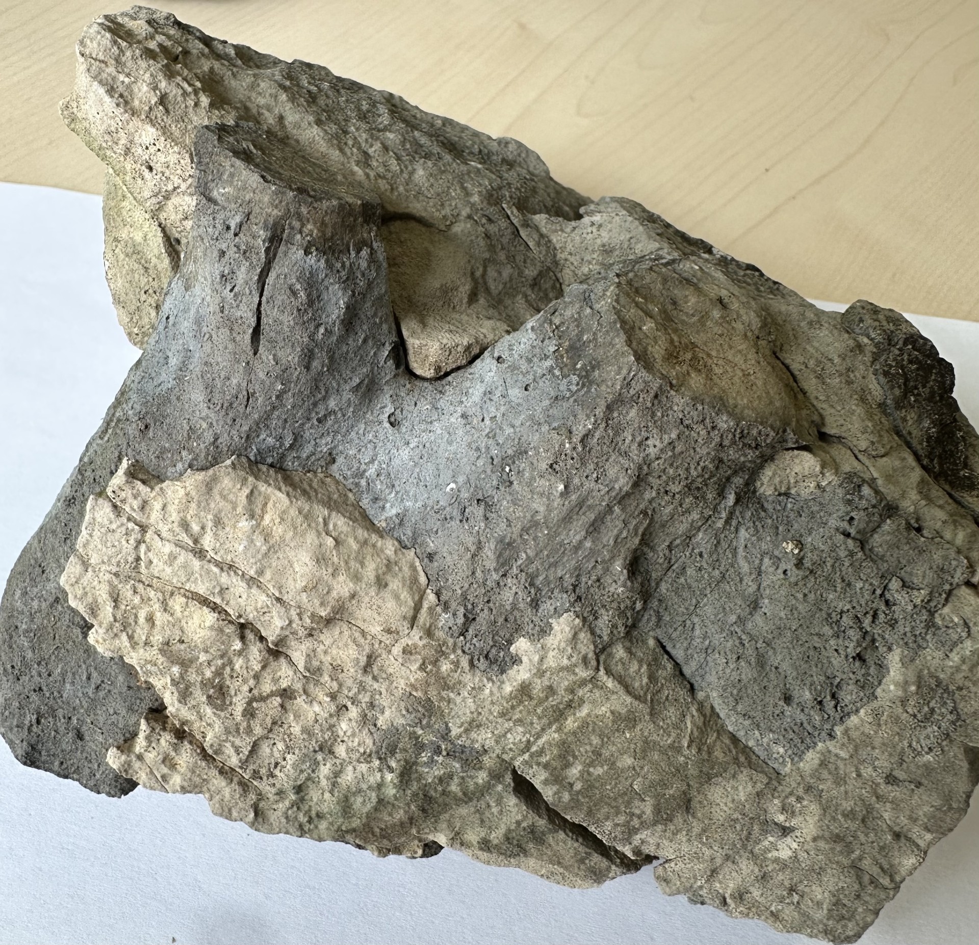

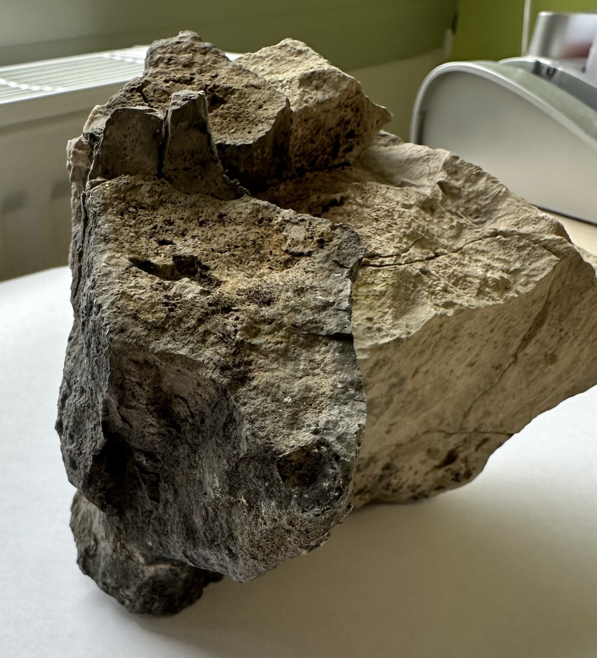

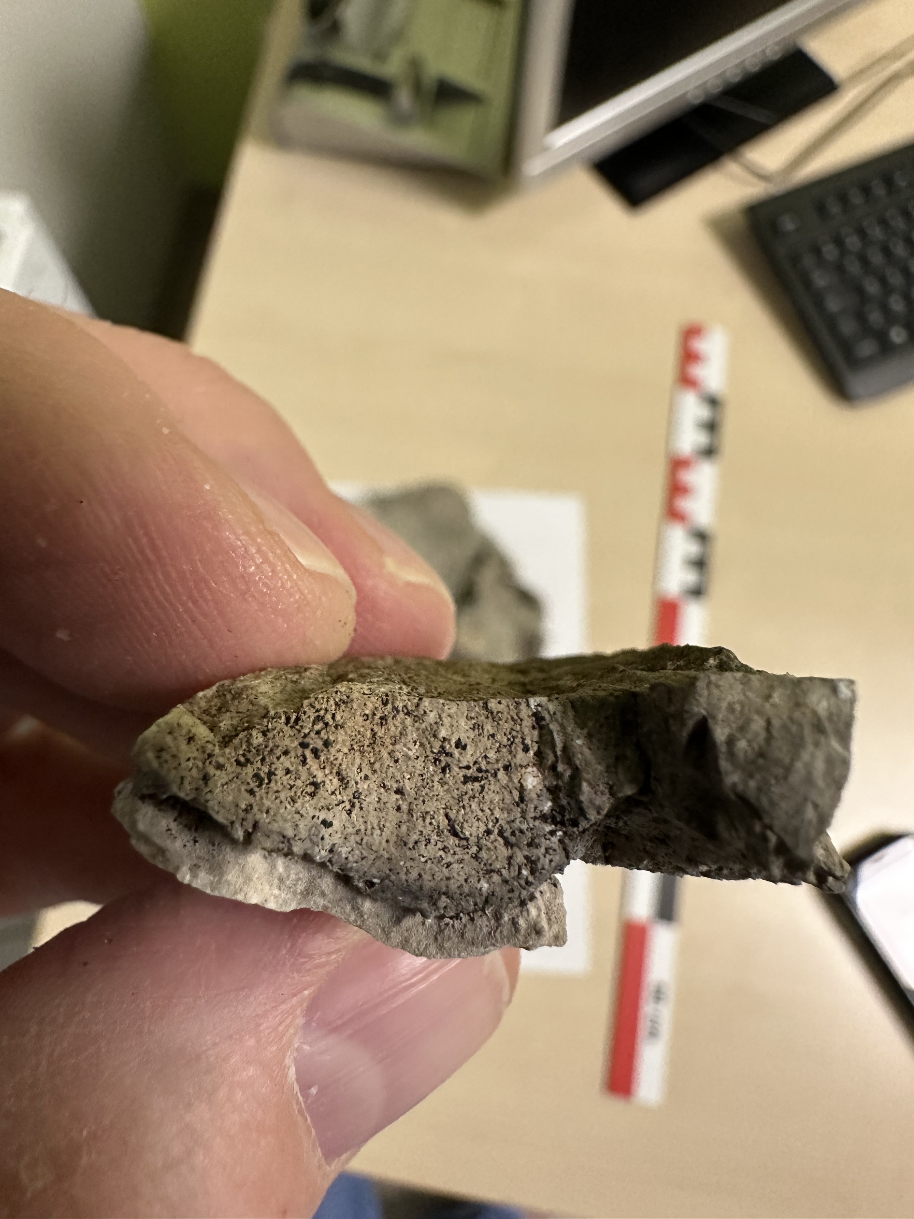

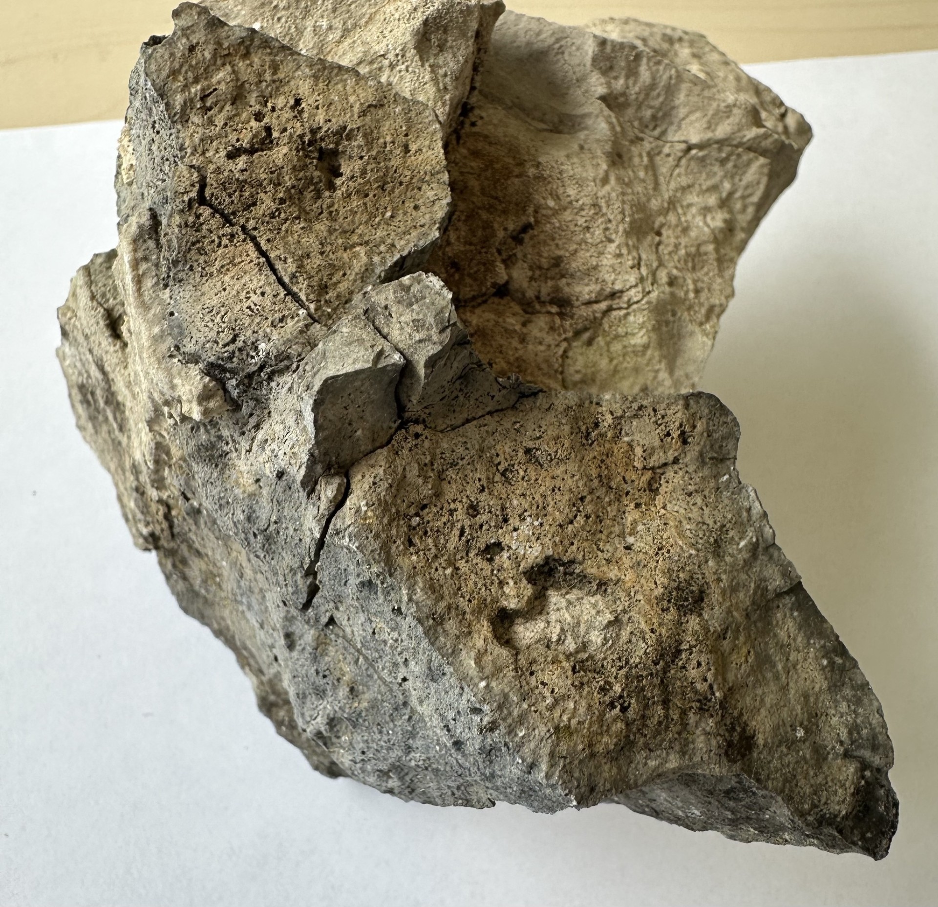

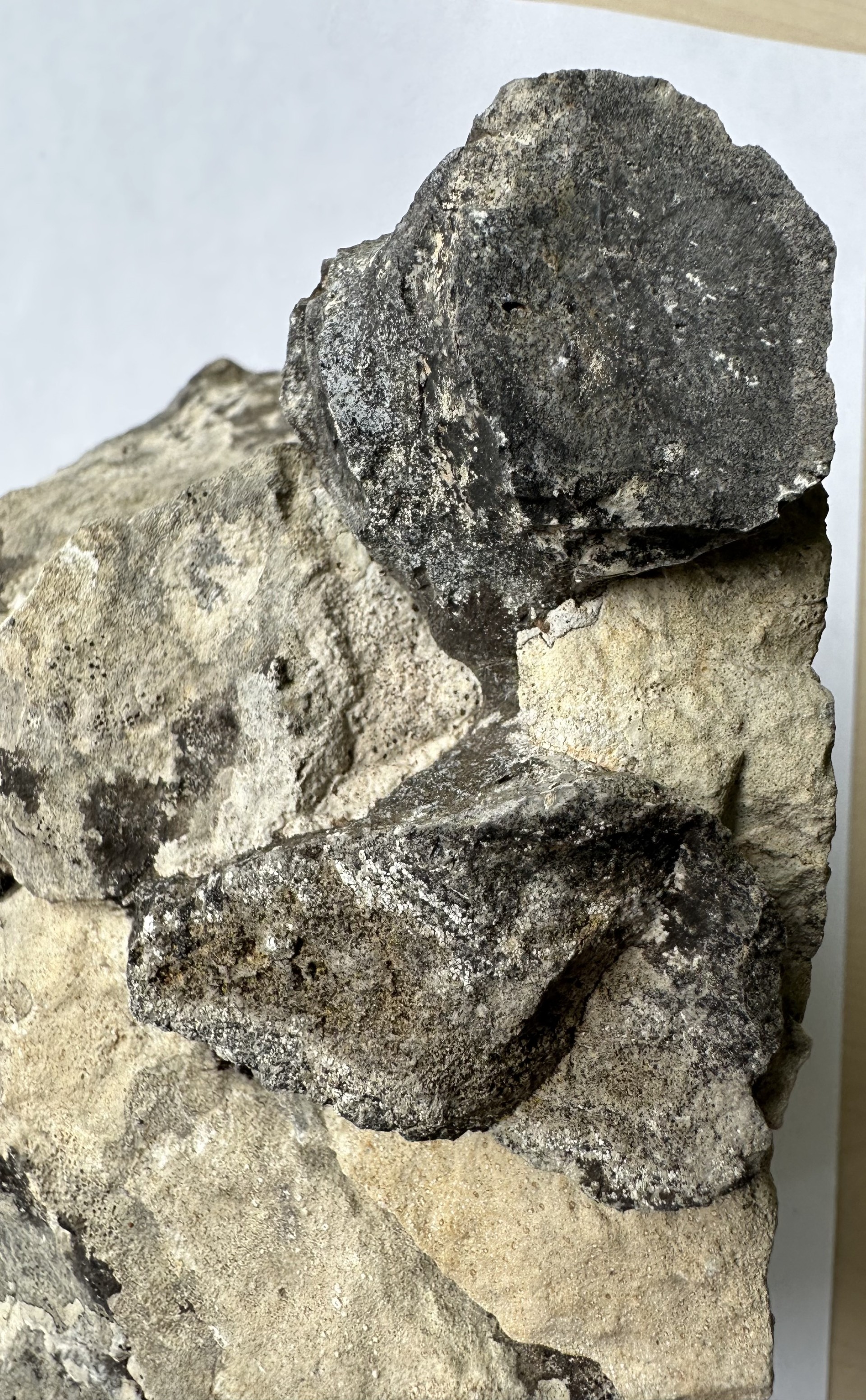

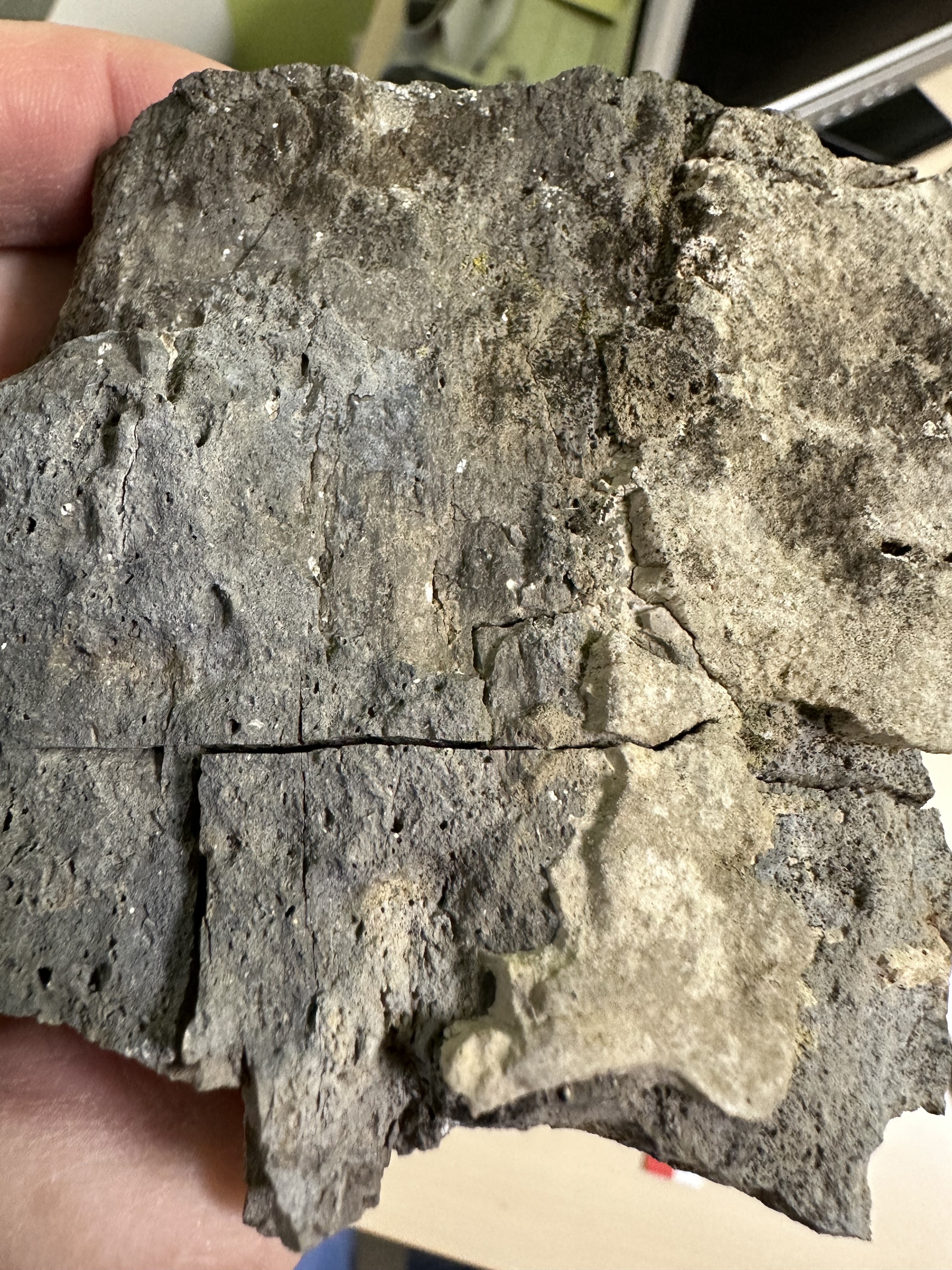

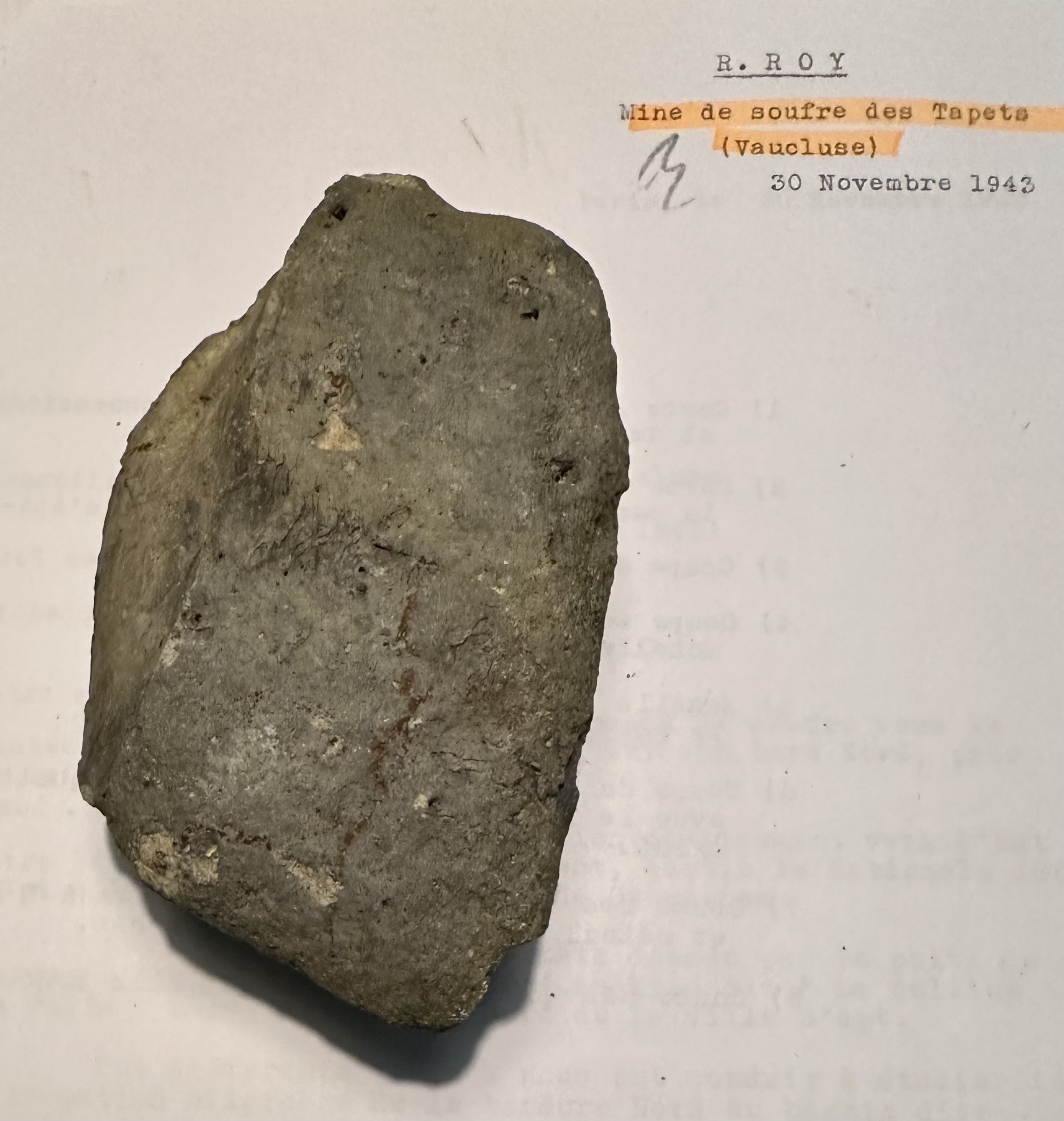

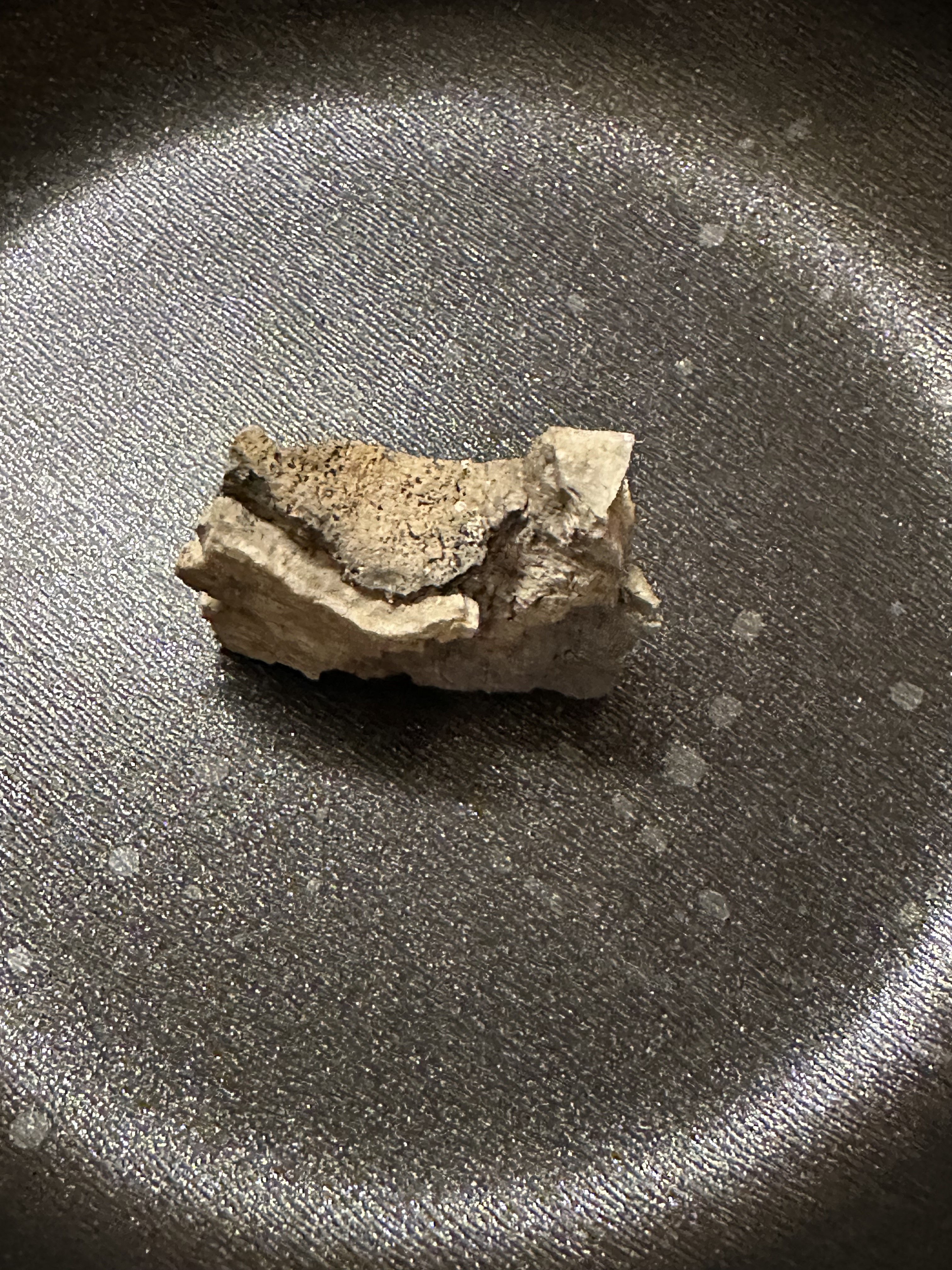

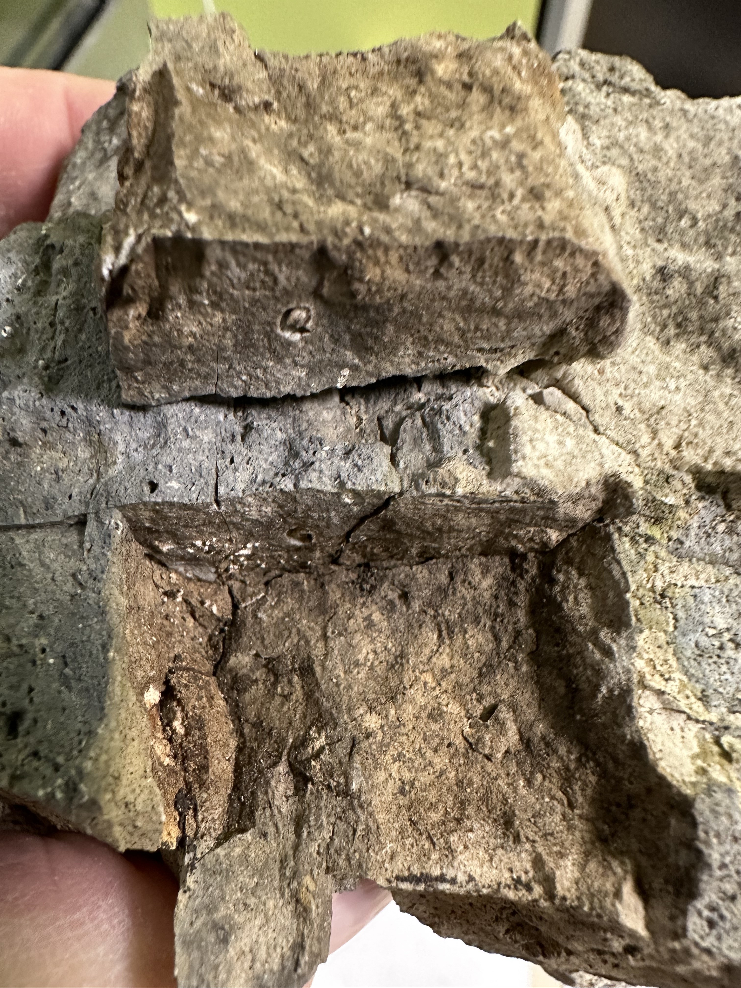

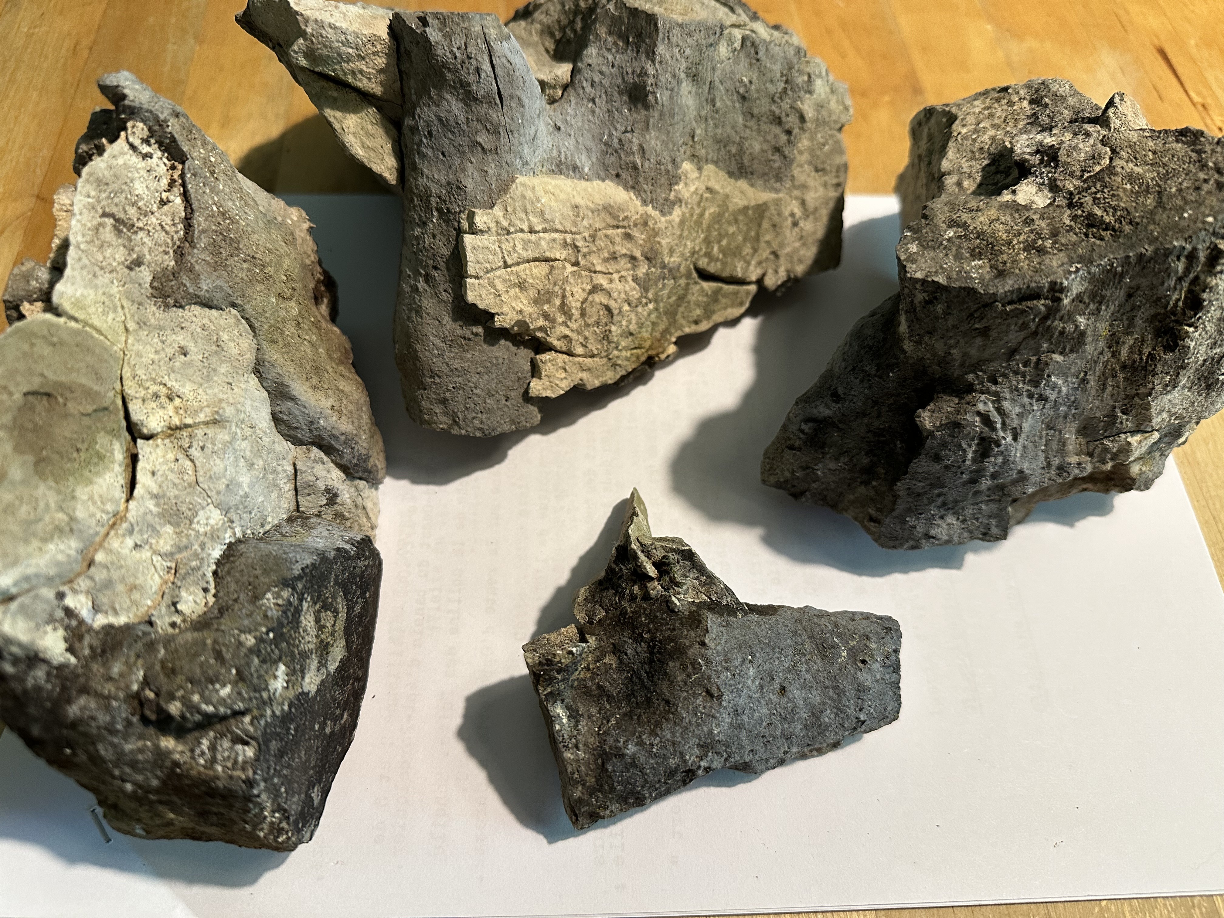

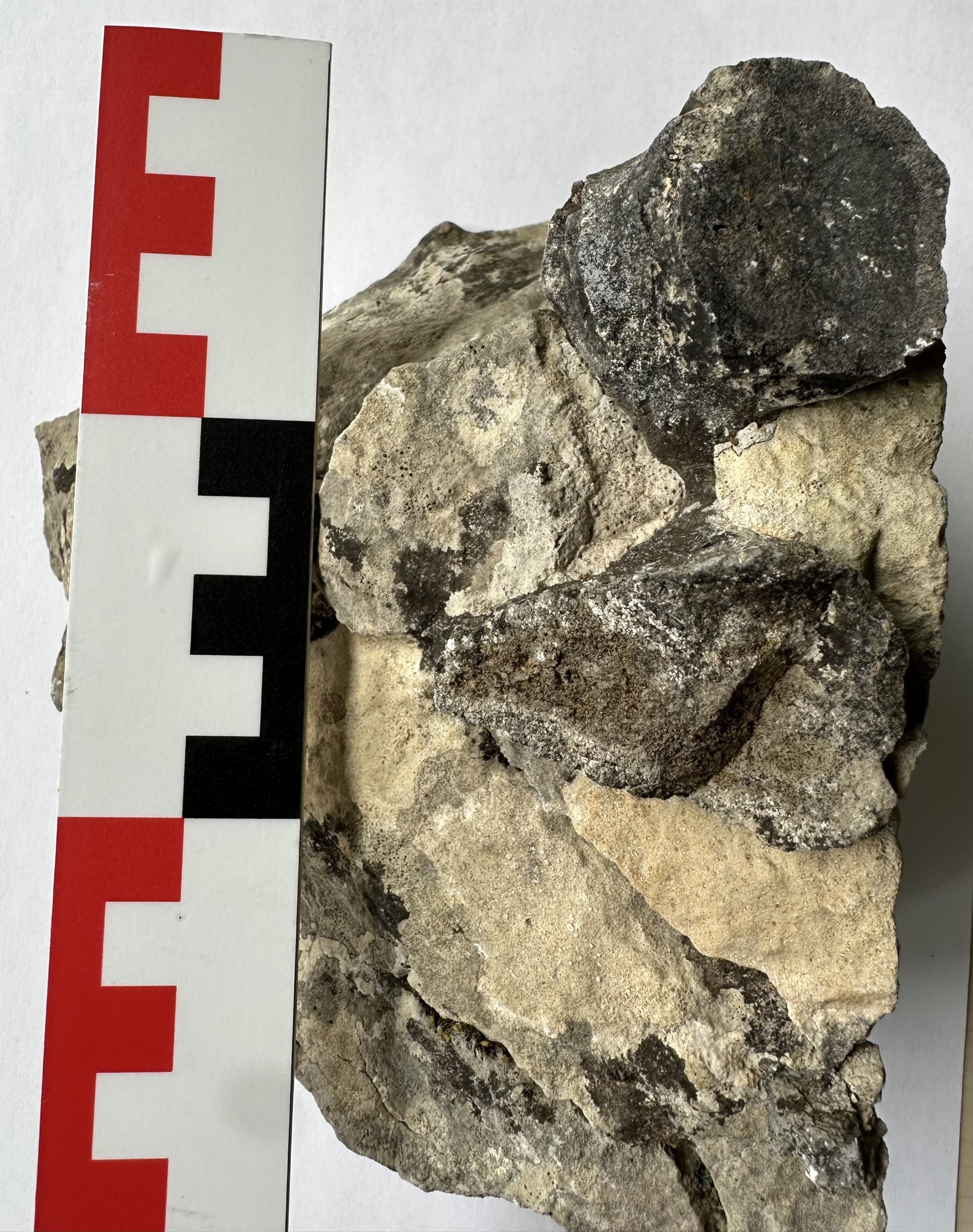

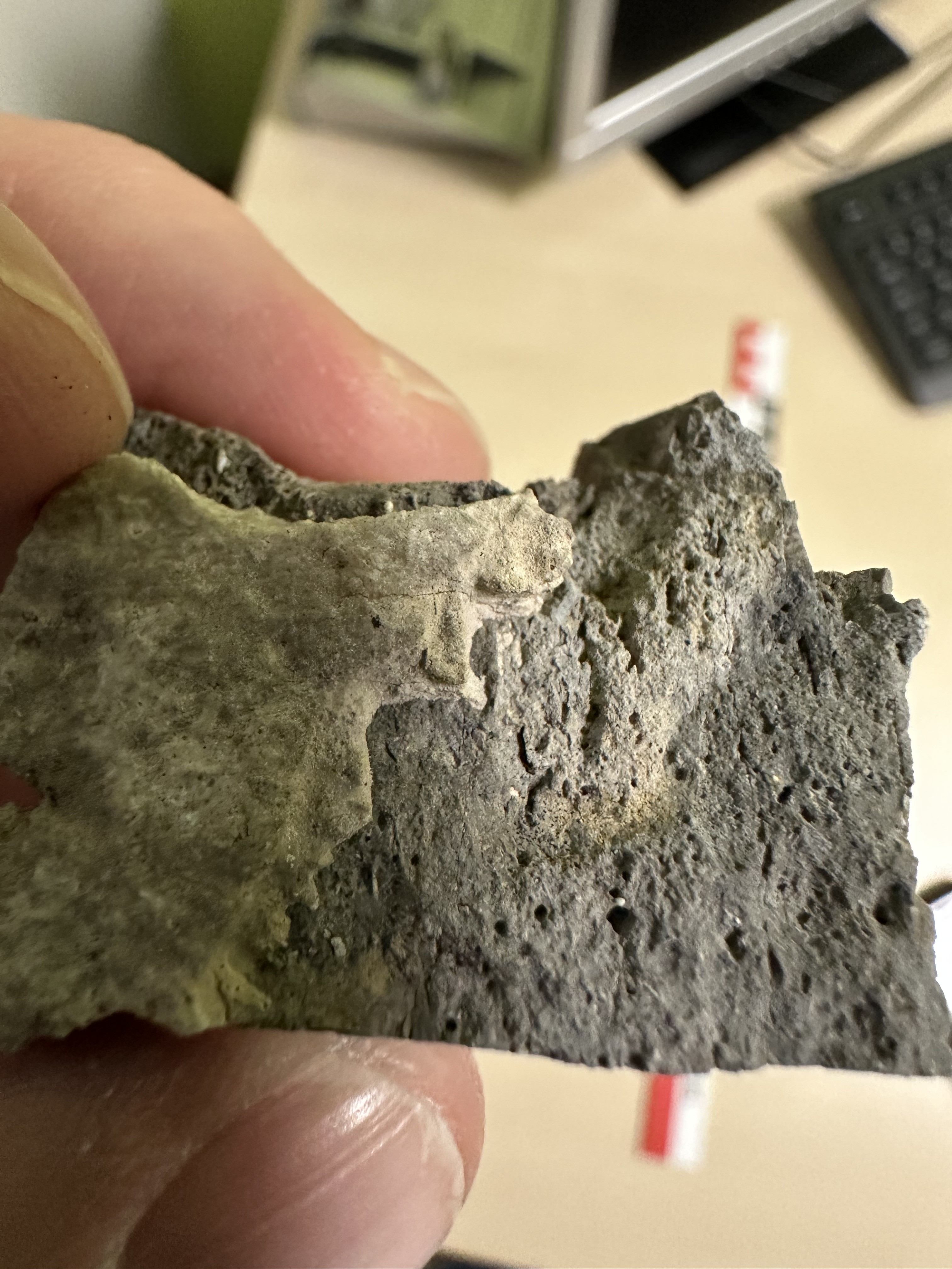

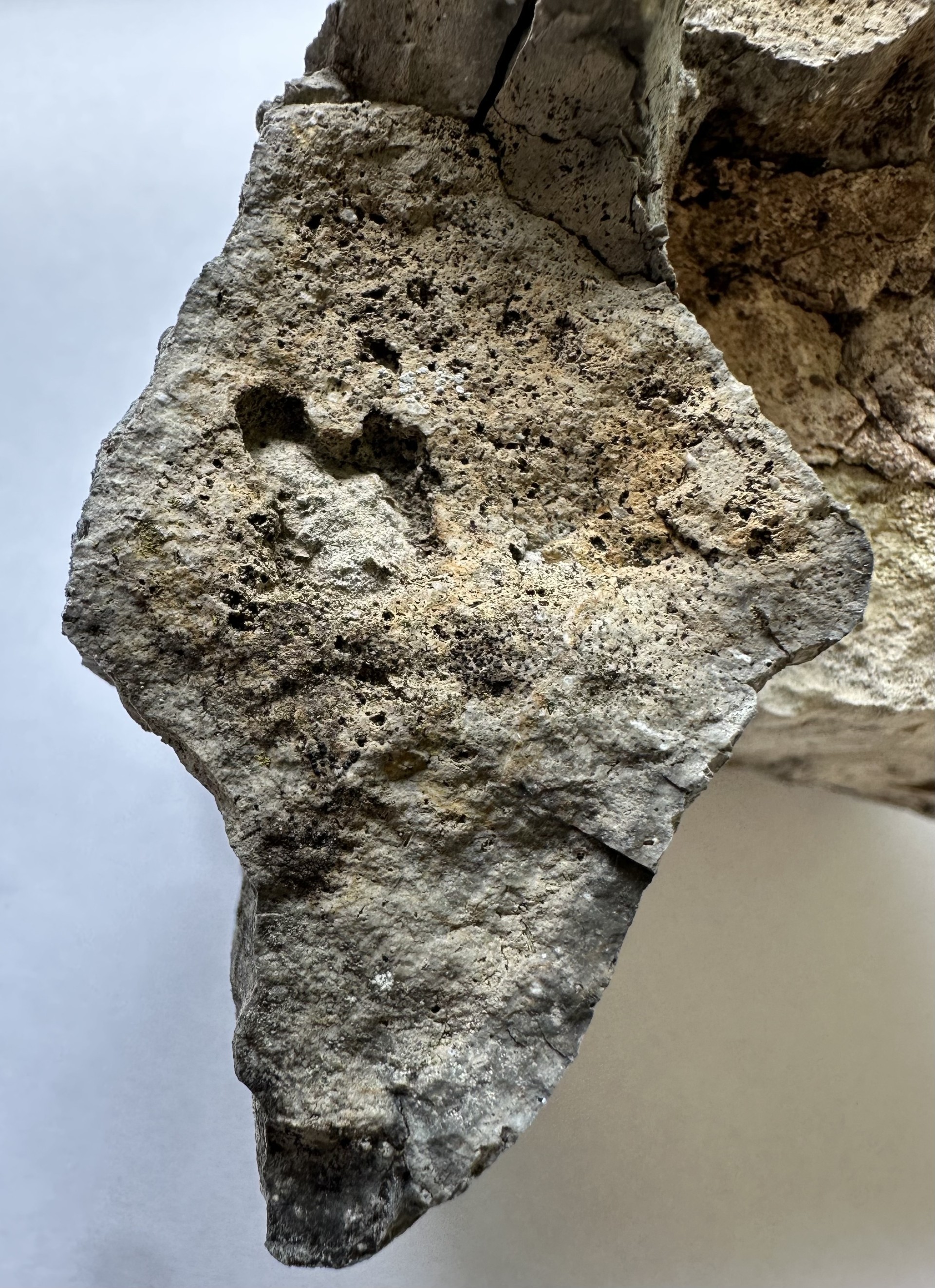

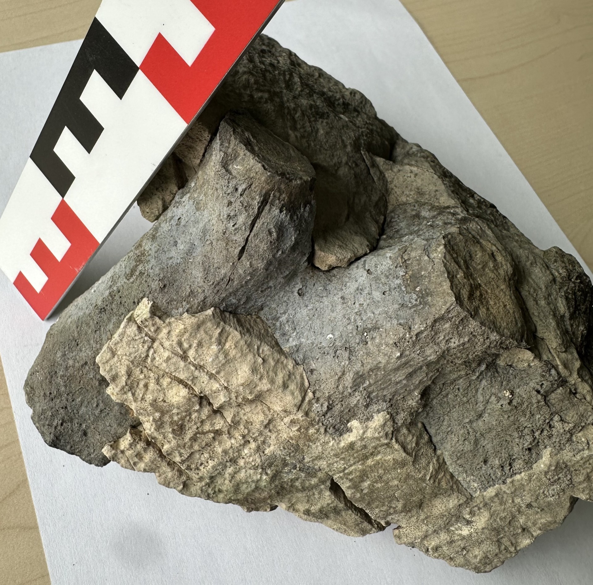

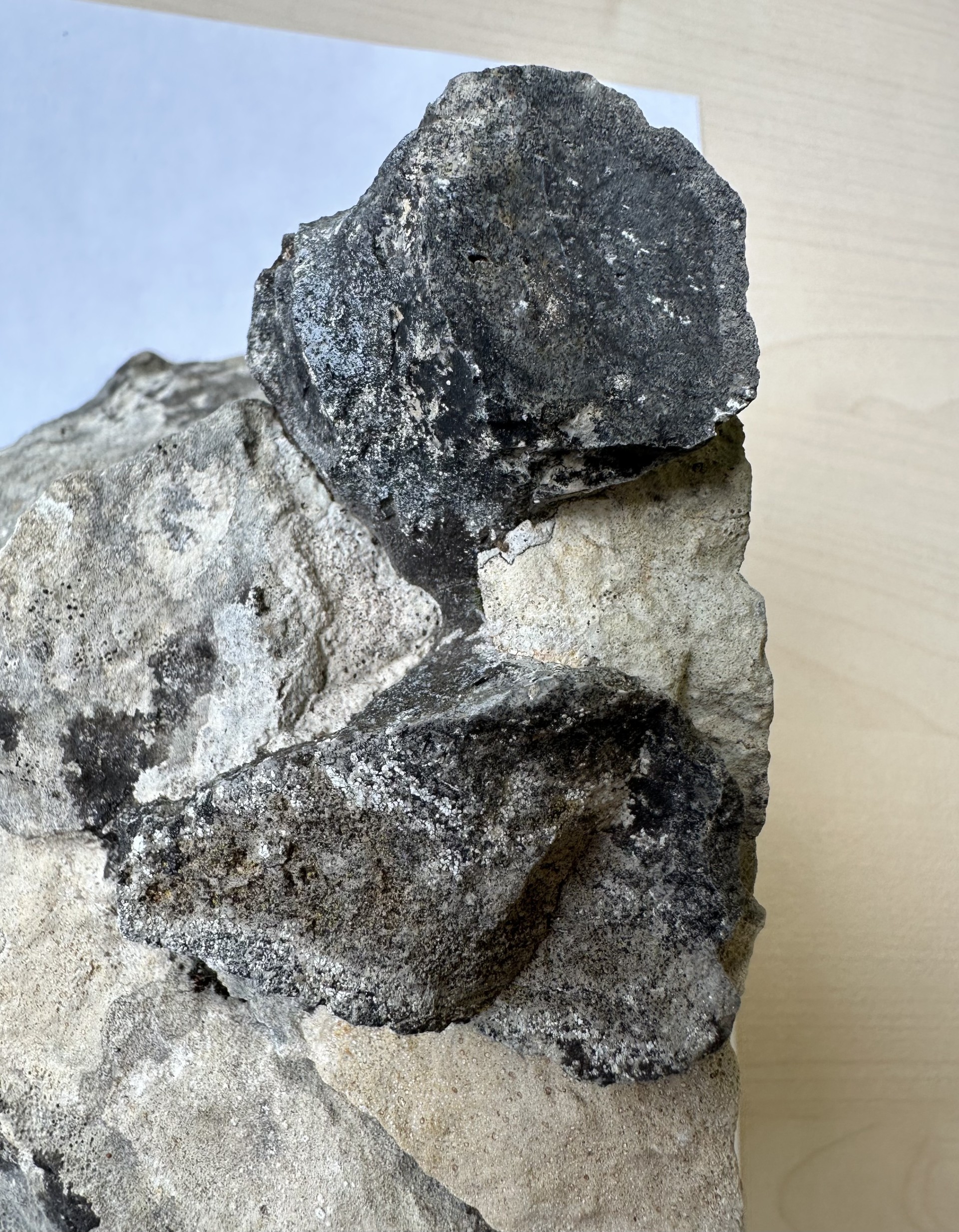

Voici deux échantillons provenant d'un des puits de la mine de soufre d'Apt, Vaucluse.
Contexte: Oligocène, soufre natif logé dans les gypses, notion de schistes bitumineux.
Le calcaire semble avoir sédimenté autour des structures plus noires.
Les tranches de section peuvent rappeler des structures d'os longs avec un périoste compact et une zone centrale avec de l'os spongieux.
Structures osseuses ? Schistes bitumineux ? Soufre ?
Merci pour vos avis

Tres interessant. Peut etre des nodules diagenetiques, mais je n'en ai jamais vu avec cette forme.
Il est assez facile de savoir s'il y a du S natif la-dedans, quand on chauffe, il fond. Et on a l'odeur.
Question aux experts du forum
Y a t il moyen d'aller plus loin dans l'analyse de la composition de ces "nodules diagénétiques" ?
Connaissez-vous un labo universitaire / CNRS qui serait intéressé ?
Merci pour vos réponses

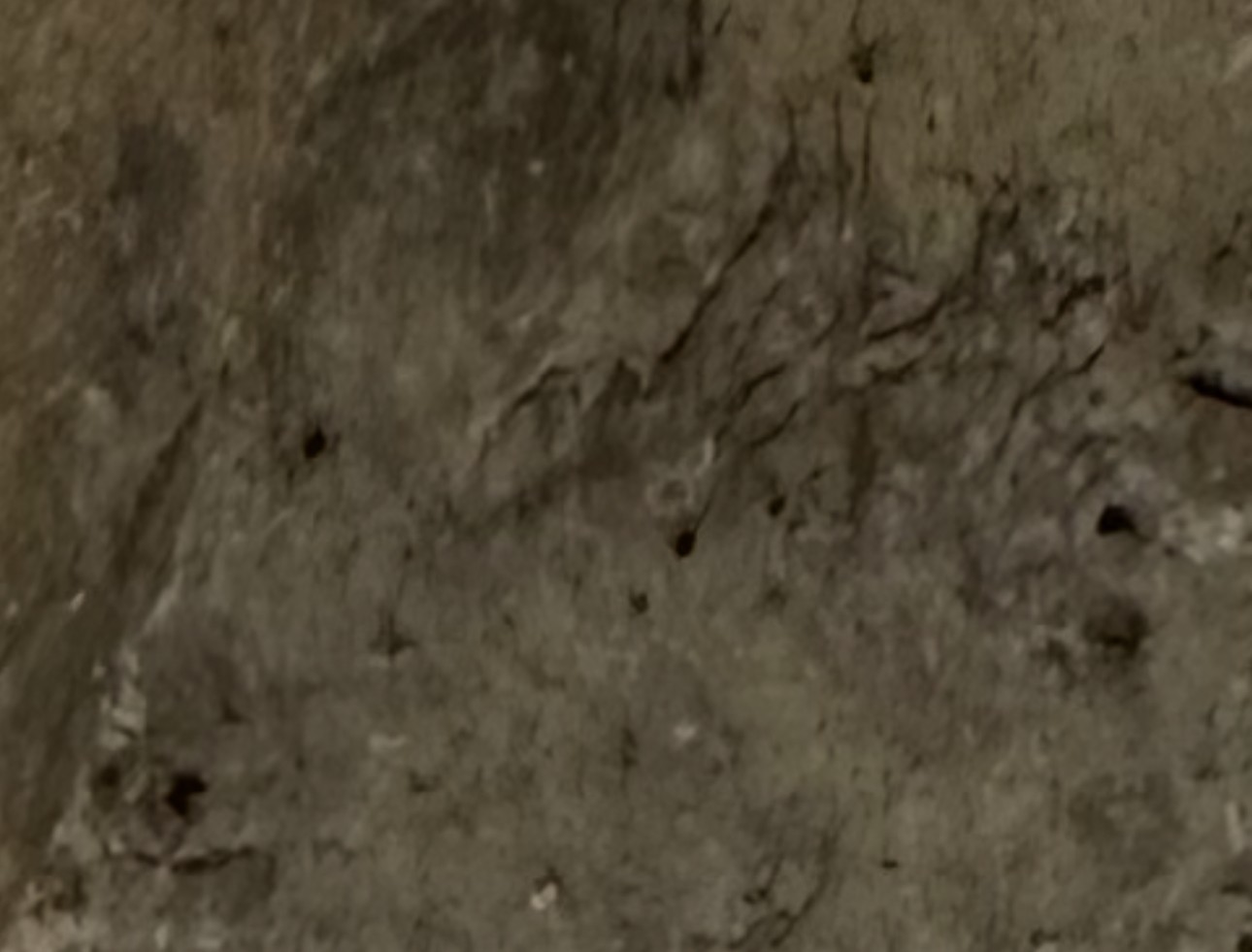

Bonjour
Ce qui ressemble le plus à un nodule de S c'est ce détail sur l'une des vues :

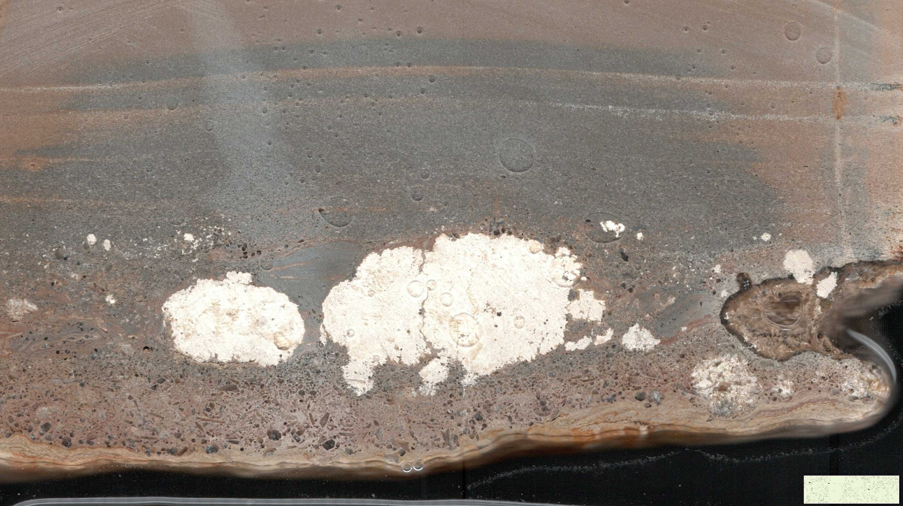

Pour info, en voici un vrai (contrôlé sur lame mince) de Malvesi (11) dans l'Oligocene ; barre d'echelle 1 cm
Avant d'attaquer une lame mince, il y aurait quelques vérifications à faire :
- vérifier a l'acide qu'on est bien dans une matrice calcaire ;
- tester la dureté et la réaction à l'acide des parties grises qui ont l'air spongieuses : si ce n'est pas de l'os, il n'est pas exclu que ce soit dolomitique, et dans ce cas ça doit mousser un peu lorsque l'acide est concentré (HCl de grande surface dilué 3 fois).
- tester la réaction a la flamme des parties grises (spongieuses) : gypse présent ou pas ?
Si on doit passer a la lame mince, il faudra tailler un sucre de 2x3x1 cm dans l’échantillon.
Je n'ai aucune idée de quel universitaire actif pourrait s'y intéresser.
