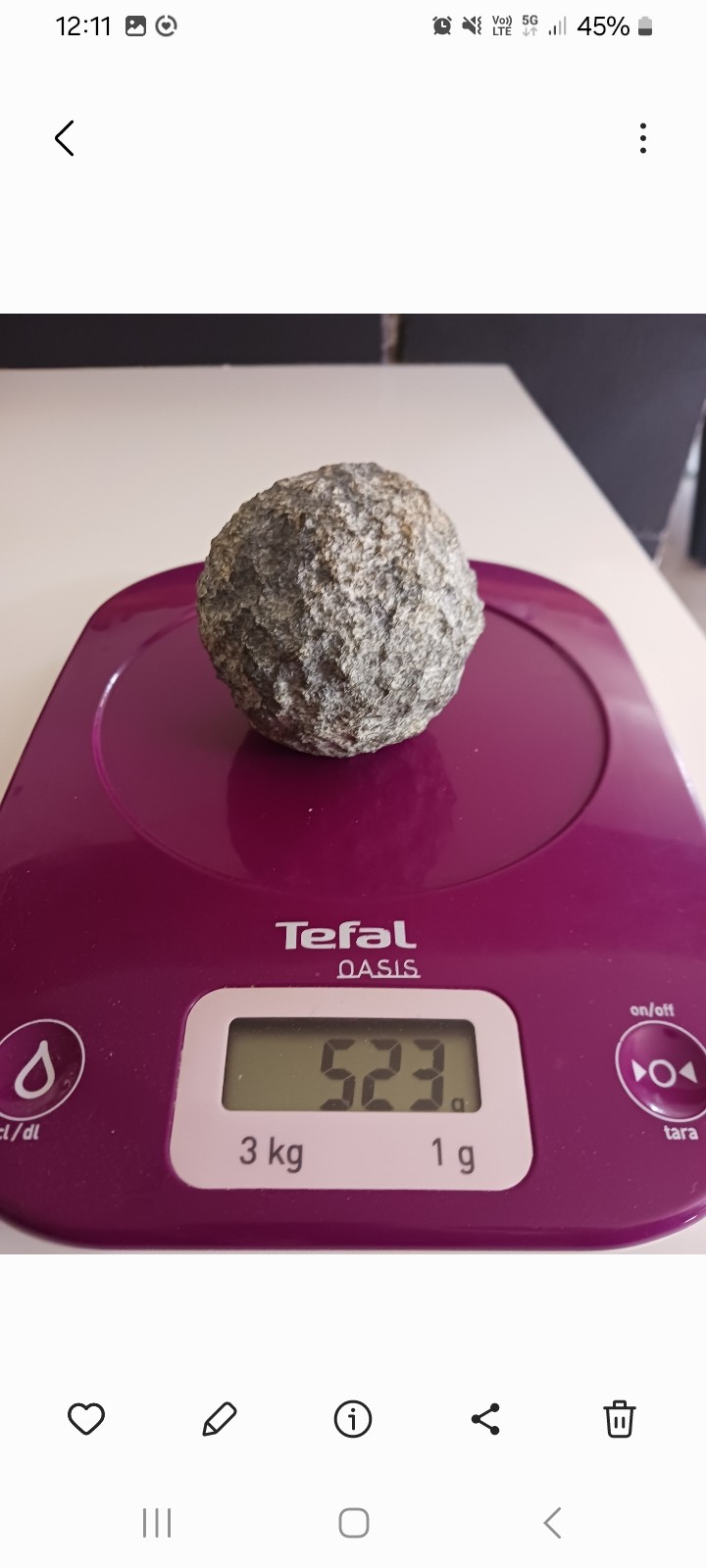

J ai trouver ca a 50 cm de profondeur dans mon jardin . Un amis qui a un deteur de métaux a essayé cette pierre qui du coup sonne  comme non ferreux et non aimantée. J ai pensé à un boulet de broyage ou de canon, mais je ne sais pas ce que c est .
Merci à vous d avance pour vous réponse

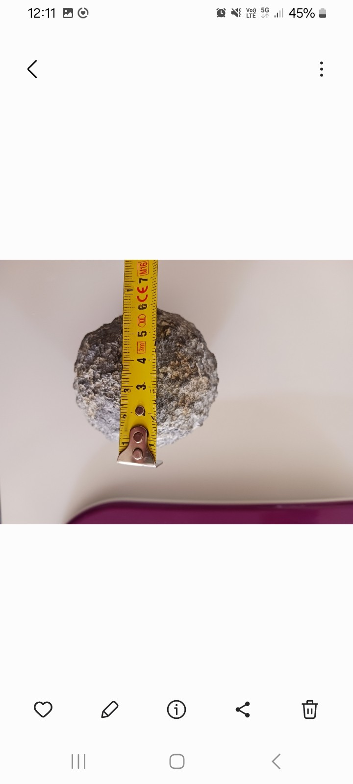

Sphéroïde d’environ 5cm de diamètre d’après la dernière photo --> volume d'environ 63cm3. Poids de 523 grammes --> densité très élevée, un peu supérieure à 8. Avec une incertitude très importante compte tenu de l’imprécision sur le diamètre (qui intervient au cube dans le calcul du volume), et de l’irrégularité de la surface.
Par exemple en prenant un diamètre de 6cm, la densité tomberait un peu au-dessous de 5, ce qui reste élevé.
Si au contraire on considère que le diamètre de 5cm est mesuré sur aspérités, et ne prend donc pas en compte les creux de la surface, le volume de 63cm3 est évalué par excès, et la densité par défaut.

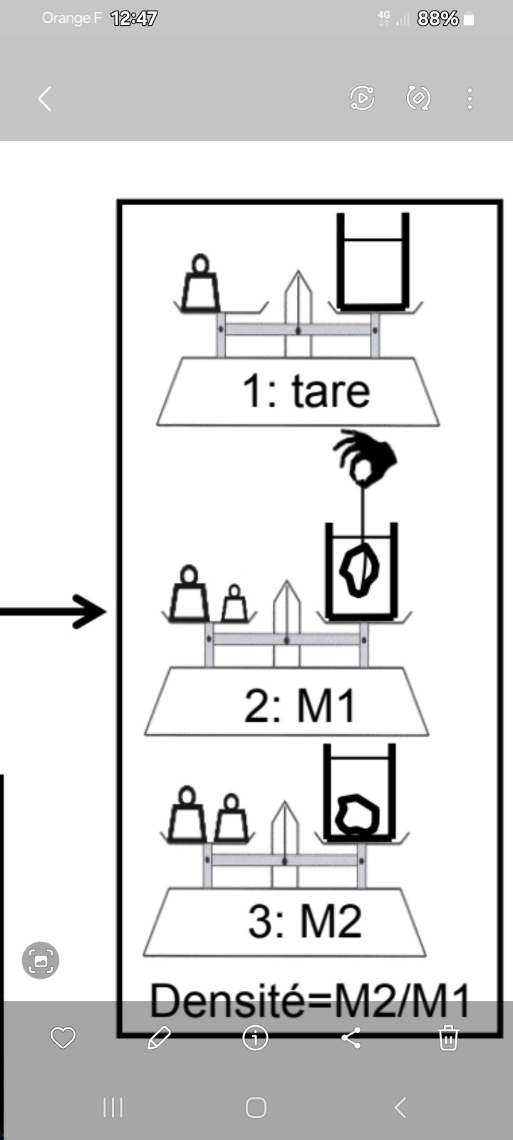

Il serait donc intéressant de faire une vraie mesure de densité, en suivant le mode opératoire fourni sur ce forum.
Et tant qu’à faire, voir si cela raye (ou au contraire est rayé par) l’acier ou le verre.
Et voir également la couleur de la trace sur porcelaine dépolie.

Je vais essayer le teste de densité et le teste des rayures. Merci à vous

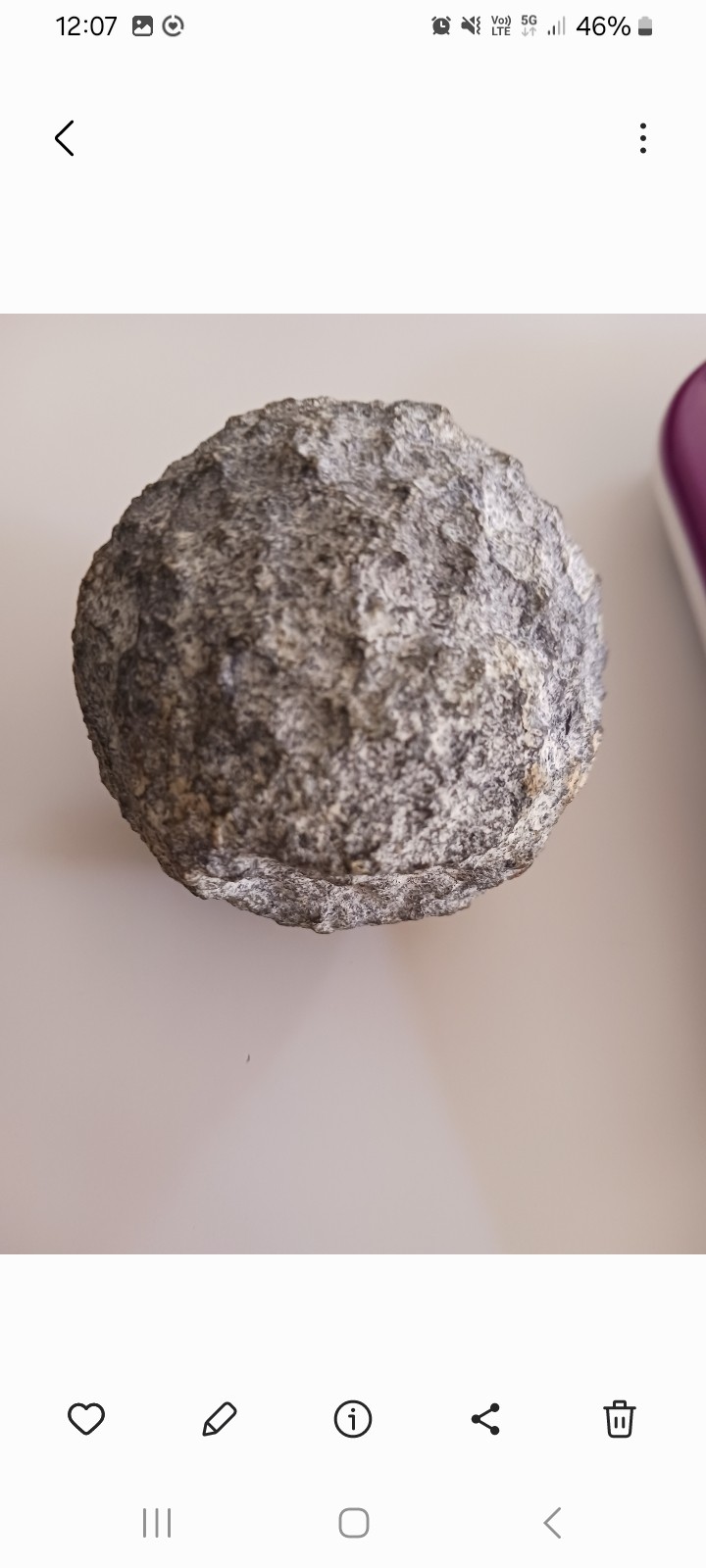

Est ce que cela pourrait être une boule de fonte ou toute autre acier qui c est transformé avec le temps sous terre ?
Elle fait plus ou moins 7 cm de diamètre au pied à coulisse
Et à comme un renfoncement de la taille d une pièce de 2 euros sur 0.5 cm de profondeur

il me semble que cela doit être en plomb car je viens de faire une recherche sur le nodule de marcassite et ils disent que le nodule de marcassite est composée de disulfure de fer donc si avec un détecteur de métaux il dit que c'est non-ferreux alors c'est non-ferreux 🙂 Après je peux me tromper mais je ne pense pas

Merci de votre retour mais après plusieurs recherches,  cela ne correspond pas dutout à un nodule de marcassite
Il y a 1 heure, fred39 a dit :
Plomb ? Une petite incision permettrait de vérifier, si plomb sa doit briller ?
C est vraiment de la pierre et je ne peux pas inciser

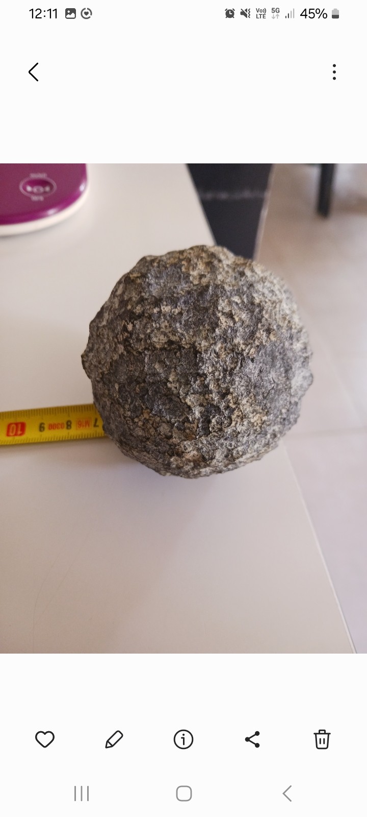

J'ai voulu vérifier avec un éclat de basalte (de meule) que je possède et je suis avec une densité de 3,5 environ
Un métal issu d'un travail humain?
Au vu du diamètre, j'aurais opté pour une bille de roulement ... mais la surface de cette forme de sphère interpelle . Quel métal se corrode ainsi ?? Sûrement pas l'aluminium..

Donc je rejoindrai BUT avec la piste de la marcassite.. avec la densité et... (source Wiki)
"La marcassite est connue dès le Paléolithique supérieur, mais aussi au Mésolithique et au Néolithique, où elle servait, comme la pyrite, à produire du feu par percussion"
et même si le détecteur à dit "non ferreux" ( la batterie était peut être fatiguée ??)
Donc possiblement objet anthropique ce qui permettrait d'expliquer l'aspect de surface issu de multiples percussions, dont un enlèvement particulier ( de la taille d'une pièce de 2  euro)

Pour moi c est du plomb , balle de couleuvrine probablement ,et tant que l on ne verra pas se qu il y a dessous l oxydation dur de définir

Trouvé avec internet " site "le fouilleur.com". On serait dans la densité
"Boulet de couleuvrine médiévale. XIV/XVe
 par tibalt » Mar 13 Fév, 2018 1:14 am
Bonsoir à tous,
voici un petit boulet en fonte trouvé ce we à une bonne profondeur.
environ 5 cm pour 420 grammes."
j'ai de la fonte soumise à altération dans mon jardin. je verrai si le rendu de surface correspond
@Bastian :une photo plus rapprochée de la surface de l'objet.. possible ?
