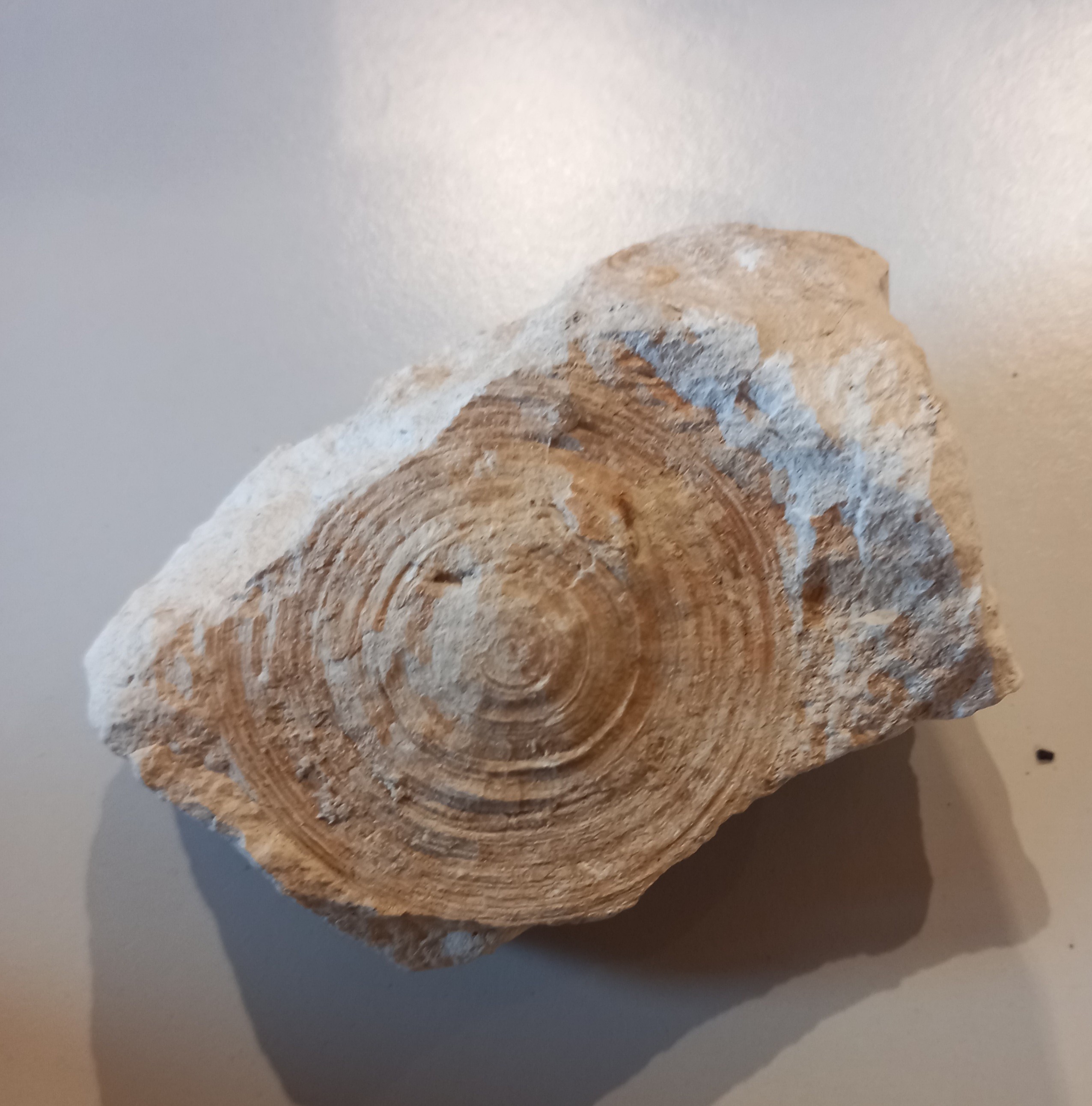

Bonjour, lors de l'opération "Amène ton Caillou", une personne nous a présenté le fossile suivant en indiquant l'avoir ramassé dans un affleurement daté du jurassique inférieur, plus précisément l'Hettangien, en Lozère. Toutefois le site est situé au pied d'un talus/falaise d'où des cailloux plus récents peuvent avoir glissé. Mais dans tous les cas ces éboulis seraient jurassiques, au plus récent bathoniens/bajociens.
D'après l'aspect de ce fossile, j'ai pensé à la face inférieure d'un corail cyclolite, mais de tels coraux semblent restreints au Crétacé, absent des Causses lozériens .
Si mon identification de ce fossile est correcte, la question est: le corail cyclolite existait-t-il déjà au jurassique inférieur ou moyen ? Si non, cette trouvaille correspond peut-être à un vidage de sac... La personne est certaine du lieu de sa découverte.
Soit ce n'est pas un cyclolite, et il s'il provient bien de l'Hettangien, ou du jurassique moyen (au plus récent), de quoi s'agirait-t-il ?
Cette photo fait plus penser à un foraminifère du cénomanien : orbitoline. Il faut vérifier le site et voir si dans les éboulis on peut avoir des trucs du cénomanien. Il peut aussi s'agir d'une erreur de localisation.
Orbitoline ça y ressemble mais je ne pense pas...
Ça peut coller avec l'Hettagien, les coraux solitaires, chez moi j'en trouve en pagaille dans l'Hettangien supérieur et le Sinémurien basal, genre Haimeicyclus ?

Je pense qu'une vue de la tranche peut permettre de trancher.  Mais cette vue du haut permet de voir la forme du fossile, et cela évoque vraiment la forme d'une orbitoline.

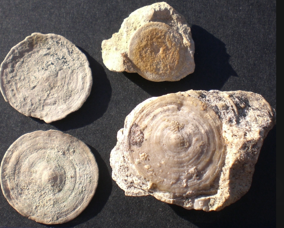

Voici des exemples :
Est il possible d'avoir une localisation précise? et une dimension?
On peut aussi se poser des questions sur le type de dépôt. Je n'ai pas les réponses à mes questions, je ne sais rien de ce coin.
Est ce que les faciès de l'hettangien cadrent avec ce  bout de roche? Ou des trucs  plus haut dans le jurassique?

C'est une piste à creuser, merci ! Au passage je me rends compte que j'ai omis de préciser les dimensions de l'objet: 45 millimètres de diamètre environ.

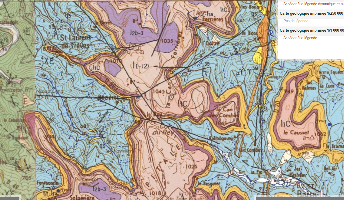

Causse exclusivement jurassique. La personne a pu nous indiquer l'endroit exact, sur l'ex-commune de Saint Laurent de Trèves.

Hélas, c'est juste une empreinte.
Je doute vraiment. Mais je peux me tromper.
Sans autres vues, de la tranche par exemple, je ne vois pas comment on peut trancher.
Cette seule vue invite à faire confiance aux demandeurs, mais parfois ils se mélangent les pinceaux, je fais pareil.
Laissons de coté orbitoline. j'attends des avis d'autres forumeurs.

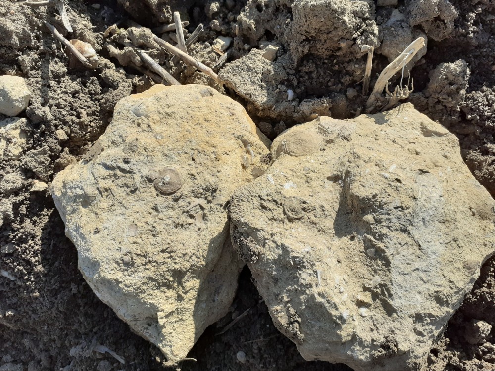

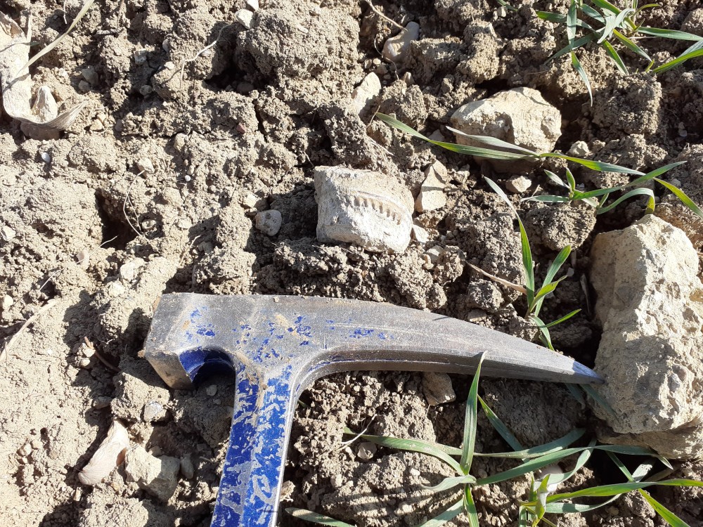

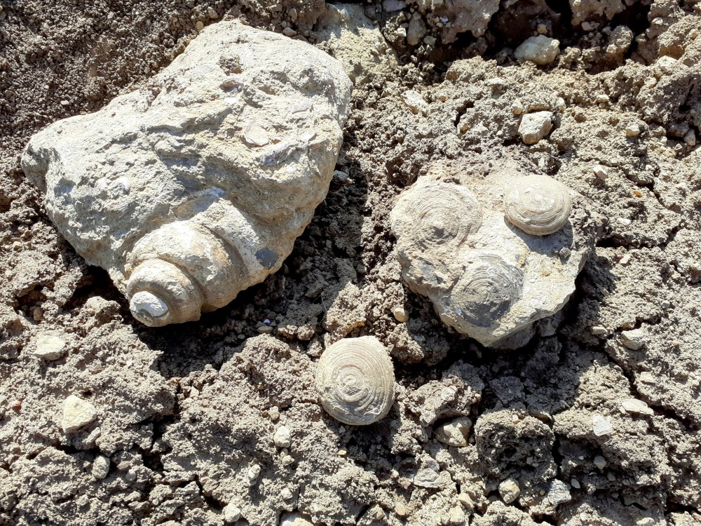

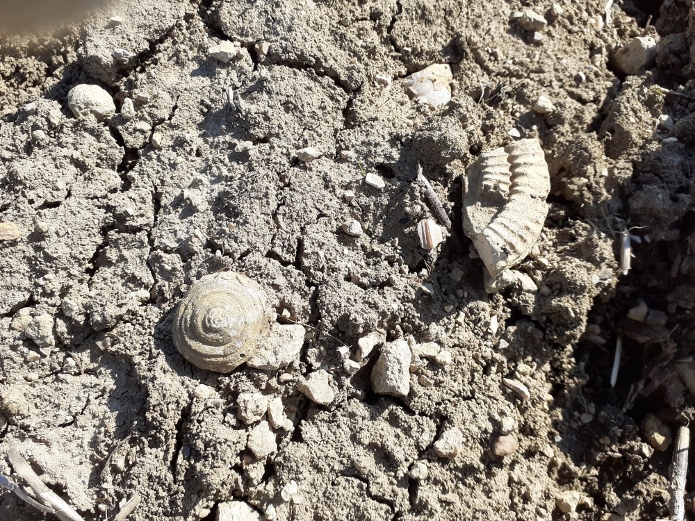

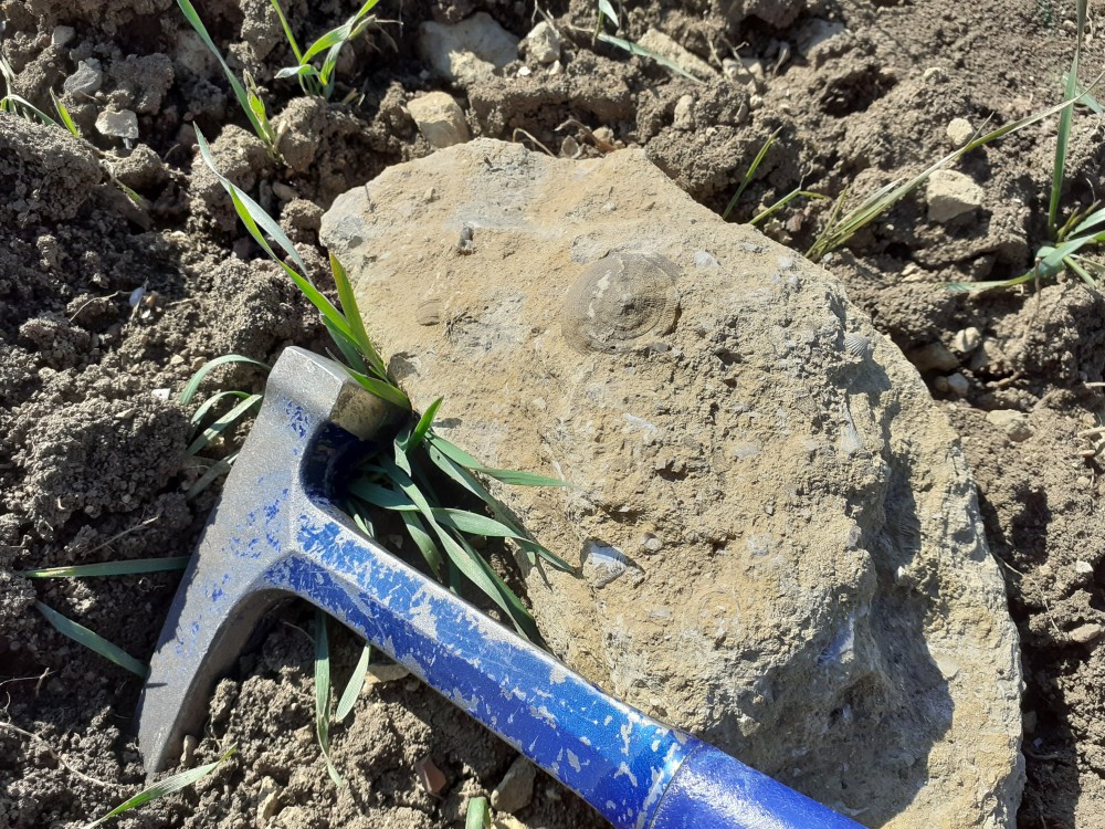

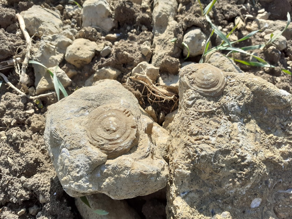

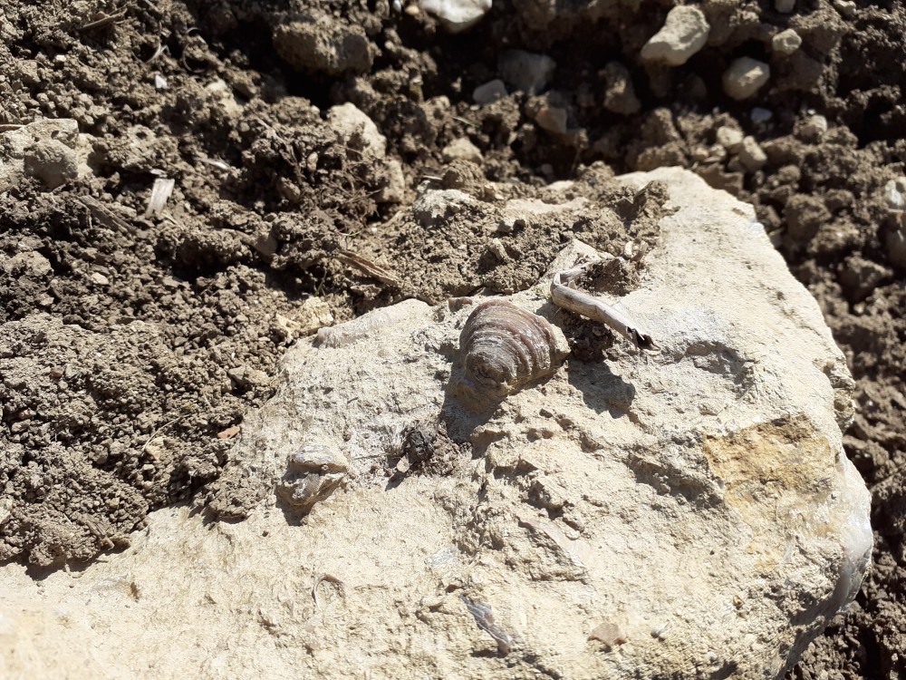

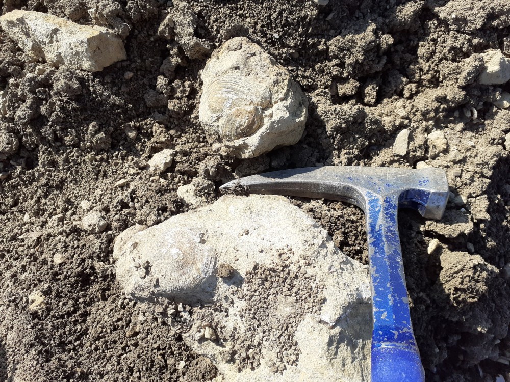

J'ai fait quelques photos sur le terrain (Ardennes), pour illustrer le faciès en question.
Le terrain est daté de l'Hettangien supérieur, zone à Angulata et du Sinémurien inférieur, sous-zone à Conybeari.
Aucune limite lithologique ne permet de séparer les deux étages à cet endroit.
En dehors des ammonites (rares), la faune est en partie commune aux deux étages.
Haimeicyclus
Pleurotomaria
Stylophyllopsis ?
Vermiceras cf. rouvillei
Cardinies
Ces photos confortent l'hypothèse Haimeicyclus. Très belle faune, au passage !
J'ai confiance dans le témoignage du découvreur, c'est quelqu'un qui a de solides qualités d'observation. Je ne peux pas mettre en doute le lieu d'origine de sa trouvaille. L'aspect de la roche, beige très pâle et à grain fin, est en effet compatible avec l'Hettangien supérieur/Sinémurien inférieur de ce secteur.
