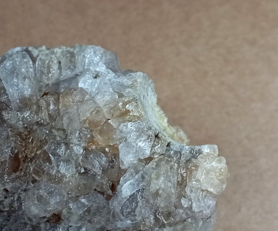

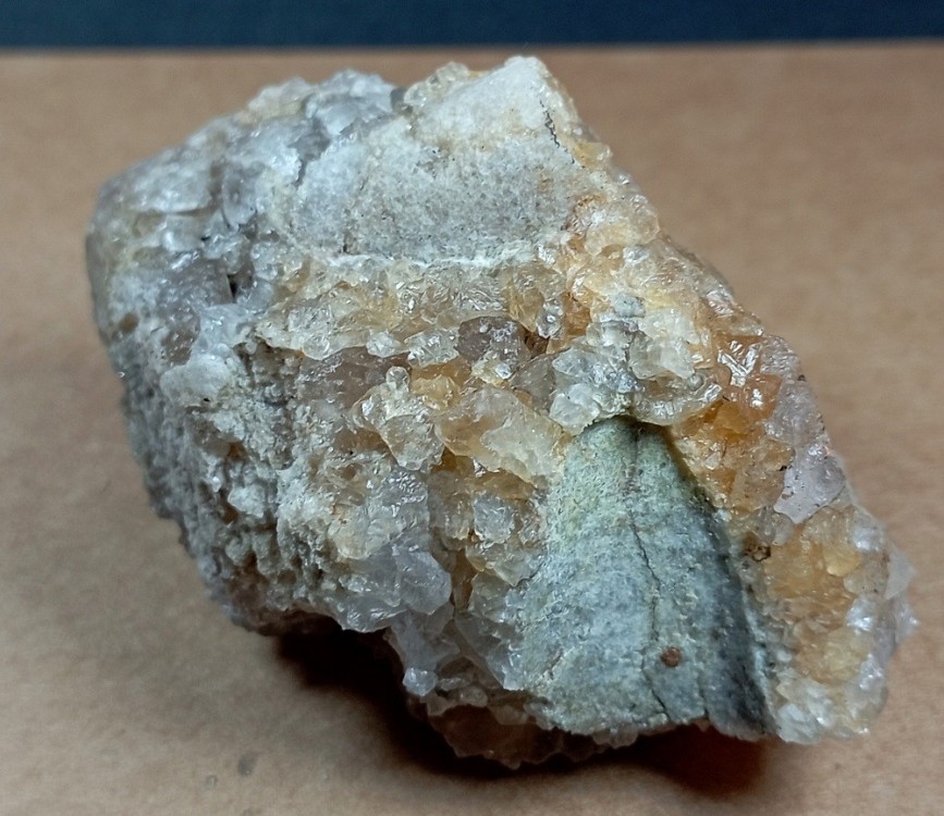

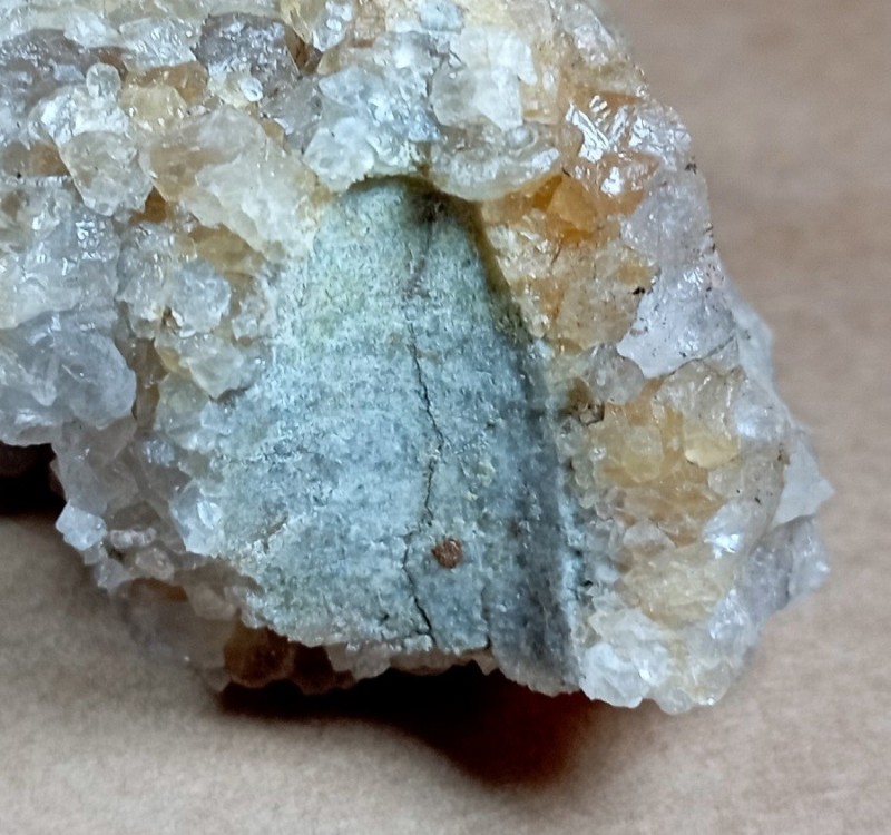

En finissant de nettoyer ma dernière "cueillette" du Mas Pachette, j'ai trouvé ces étranges formes sur un bloc plutôt "moche" de fluo .
ce petit morceau de 65 sur 50 mm possède une sorte de tube plein ainsi qu' une empreinte  se terminant en pointe , une fine couche carbonatée entoure ce tube
c'est bien régulier comme on peut le voir sur les photos et cela m'interpelle vraiment, (peut être ai je trop d'imagination ... ça craint !)
Auriez vous une idée ?
Merci d'avance
Hello, encore une pseudomorphose dans le plus pur style Alex.
Ça a l'air bien cylindrique pour de la fluo, en effet.
Pour le carbonate, ça mousse vraiment ? et c'est juste la paroi du tube ?

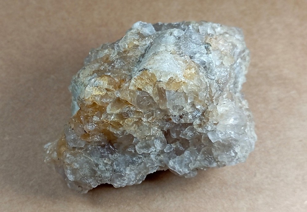

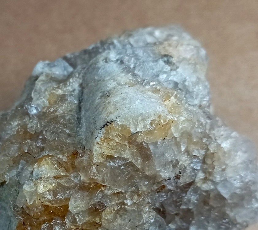

Sur la photo 4, on a bien l'impression que les cristaux de fluo partent en éventail avec le tube comme support.
il y a 57 minutes, phoscorite a dit :
Oui Daniel, uniquement la fine paroi du tube, d'ailleurs j'ai vite passé le morceau à L' HCl et la fine paroi a disparu en surface
assez en effet et inversement dans le "tube"...
J'ai édité le post en ajoutant une photo de la "paroi"

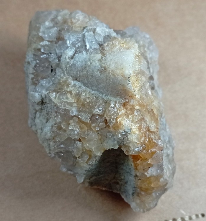

Permettez moi d'émettre cette hypothèse , dans la mesure ou Alex.tre précise que cela provient de "déblais enterrés au niveau de la mine"
"Trou de mine" Trou dans lequel sont insérés des explosifs pour fracturer la roche
Après, cela laisse la "forme" visible avec la photo 1 et 2 difficile à corréler avec le matériel utilisé pour réaliser le "trou de mine...
