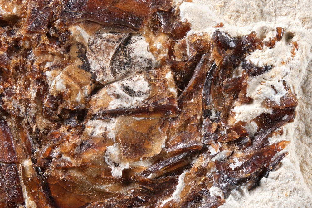

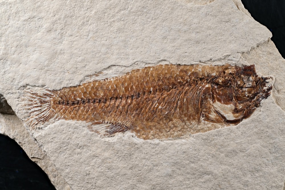

Suite à un doute que j'avais sur la stabilité de mon banc photo j'ai refait une série complète de clichés du même fossile pour voir d'où venait le problème et j'ai fini par trouver que c'était du au ventilateur du PC qui tourne sur une table à proximité (le plancher est en parquet, ceci expliquant cela). En modifiant les positions relatives du PC et du banc, tout est redevenu normal. Ouf !
Alors autant vous faire profiter des photos.

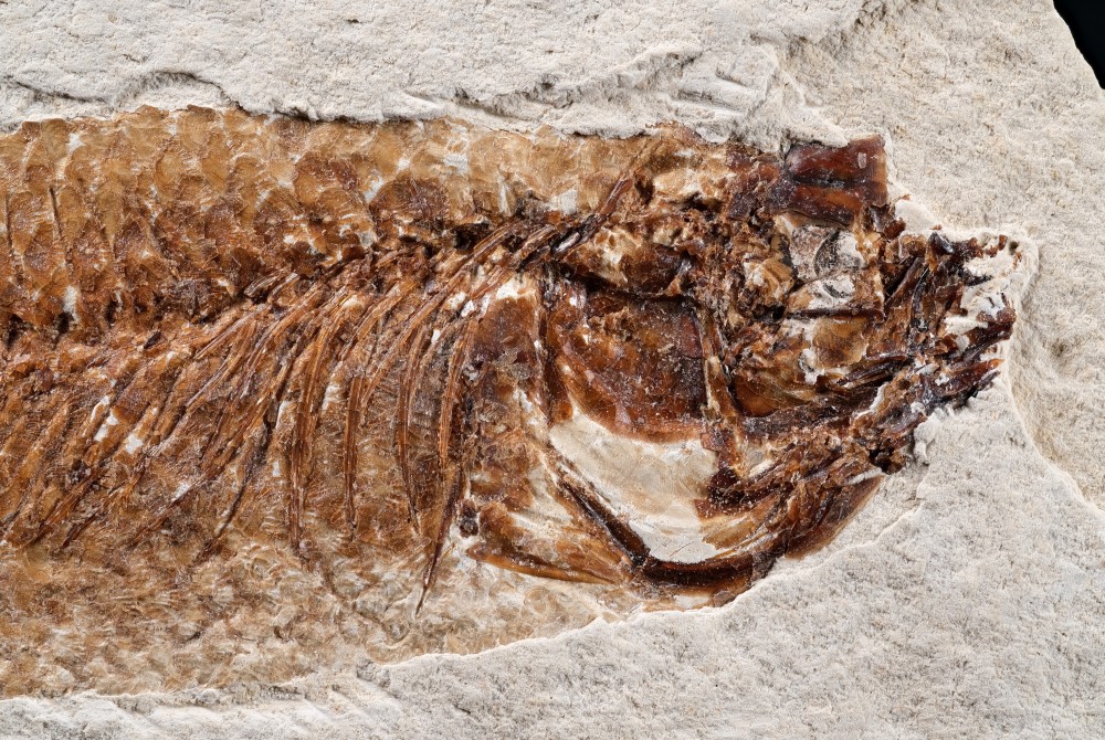

Le poisson complet fait 43 mm de long. C'est un Prolebias du Rupélien de Provence.
Voici d'abord une vue générale sur laquelle le rectangle rouge représente le zoom d'arrivée.
Grandissement 0.5x - Largeur de la photo environ 48 mm
Grandissement 1x - Largeur de la photo environ 24 mm
Grandissement 2x - Largeur de la photo environ 12 mm

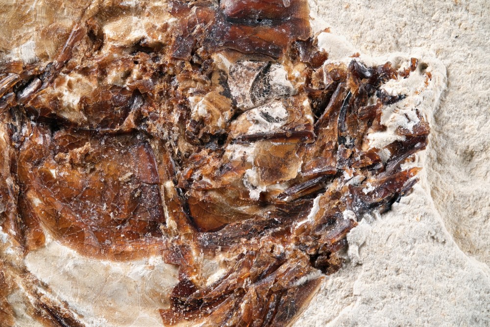

Grandissement 3x - Largeur de la photo environ 8 mm

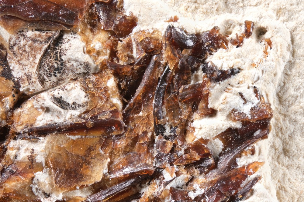

Grandissement 4x - Largeur de la photo environ 6 mm

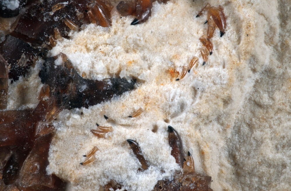

Grandissement 5.2x -  - Largeur de la photo environ 4.5 mm

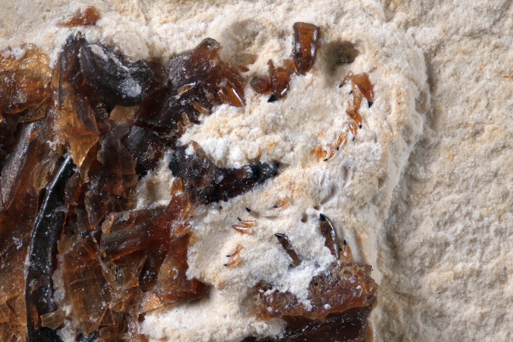

Grandissement 6.8x - Largeur de la photo environ 3.5 mm

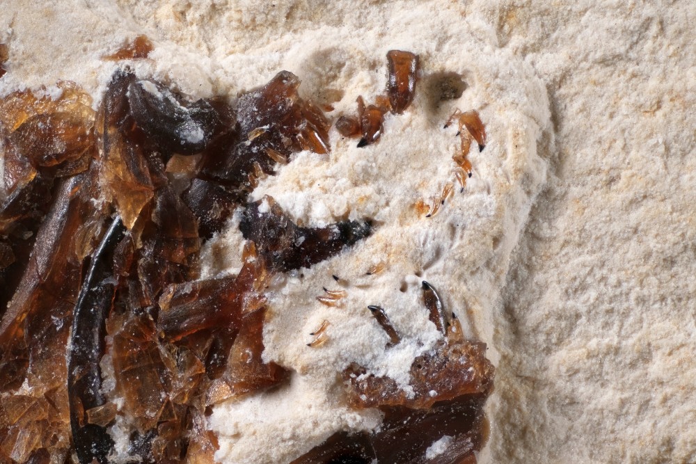

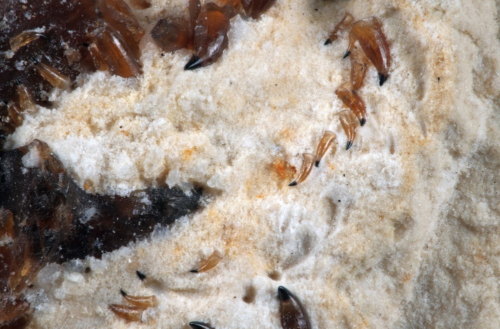

Grandissement 10.5x - Largeur de la photo environ 2.2 mm
Grandissement 13.1x - Largeur de la photo environ 1.8 mm

Pour le boîtier : Fujifilm X-T30 (APS-C 26 Mpx)
Pour les optiques :
0.5x à 2x Laowa macro 65 mm F2.8 2x (impeccable sur toute la ligne)
2.5x à 4x : Laowa macro 25 mm F2.8 2.5x à 5x (baisse de rendement à 5x d'où l'utilisation du Nikon pour le 5x)
5.2x : Nikon Plan 10x/0.25 + lentille de tube 105 mm (objectif standard Nikon 105 mm)
6.8x : Nikon Plan 10x/0.25 + lentille de tube 125 mm (Raynox DCR250)
10.5x : Mitutoyo Plan Apo 20x/0.42 + lentille de tube 105 mm (objectif standard Nikon 105 mm)
13.1x : Mitutoyo Plan Apo 20x/0.42 + lentille de tube 125 mm (Raynox DCR250)

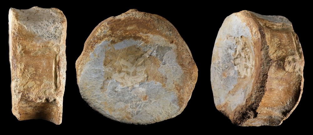

mais quid de fossiles en 3D, style vertèbre?
Voici un exemple d'une vertèbre du Toarcien (diamètre 45 mm) :

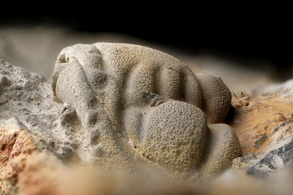

Et puis un petit céphalon de trilobite (Placoparia) en vue latérale (largeur de la photo 15 mm):

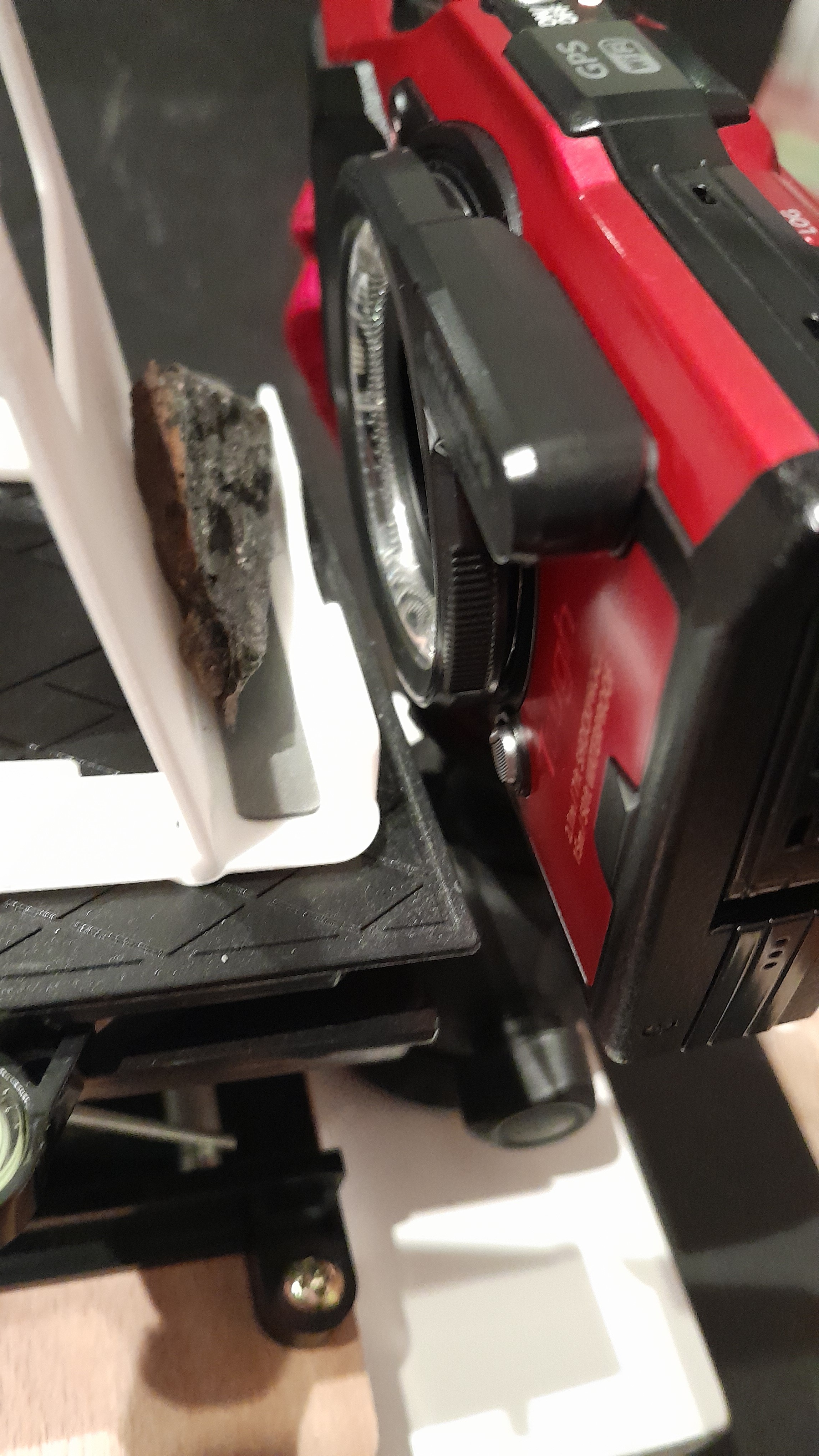

Quelle est la distance entre l'avant de la lentille et l'objet à photographier ?
1,5 cm et moins ! A partir de 2cm et plus sur des sujets de plus de 1 cm y a pas de souci
J ai toujours l option du binoculaire pour le trés petit ( Cest se que je fait , avec l anneau de leds pas de souci )
Il y a 2 heures, fred39 a dit :
1,5 cm et moins !
Ah oui, gros problème pour éclairer dans ce cas, le boîtier masque la lumière sans permettre de rapprocher une lampe.
Une idée à la con à essayer : peut-être en plaçant un miroir au plus près de l'objet pour réfléchir la lumière d'une lampe ?

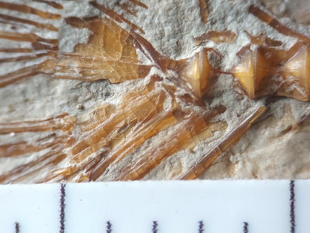

Quelqu'un possédant ce genre de truc pourrait nous poster quelques images ? Ce sujet est fait pour.
Avec ma bino bas de gamme et mon téléphone tenu à la main (caudale de Dapalis de Provence) :
Pas beaucoup de profondeur de champ mais le résultat est correct pour une illustration.

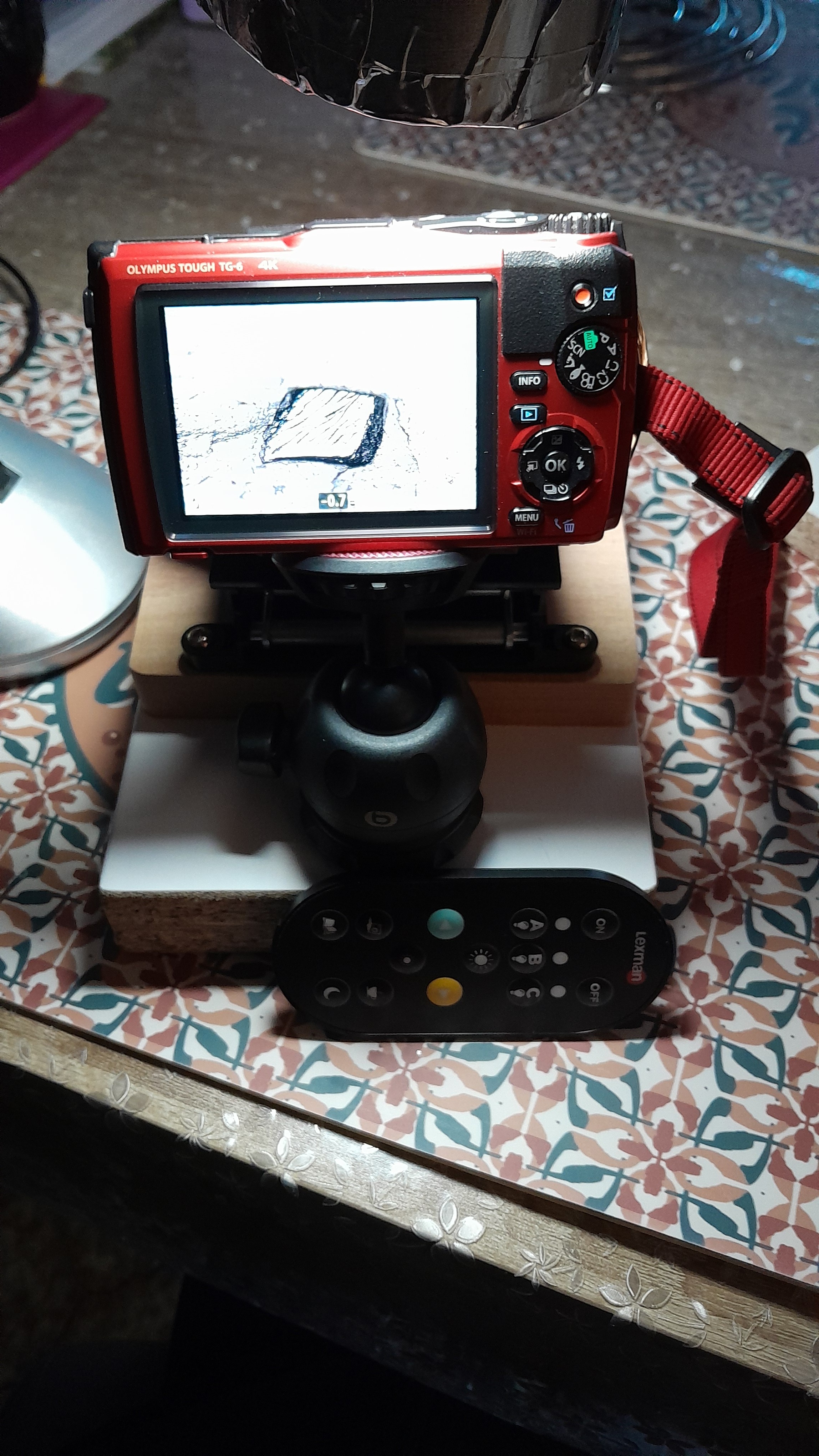

C est plus que correct 👍 Avec ma lunette astronomique il y a qu avec mon téléphone que je peu faire quelque chose de correcte ? ( Après je metrise pas tous ! )
J ai déjà penser au microscope numérique !!!!!! Attendons des retours
Avec mon bino de 7x45 plus une lentille de 13 /75 j arrive à mens sortir ...
