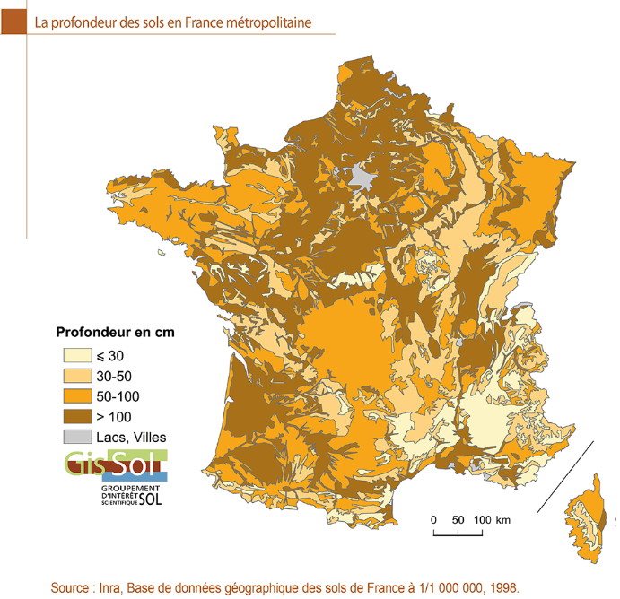

Pirandello2024 Posté(e) 14 février Signaler Posté(e) 14 février il y a 2 minutes, Lazertuiyope a dit : je vous remercie de vos réponses. Quelqu'un a des infos sur l'affirmation comme quoi les carte géologiques du BRGM montrent ce qu'on trouve en décapant le premier mètre ? comme dis je ne trouve l'info nul part. Et c'est important pour tout ce qui est étude de sols... Il est juste admis que les sols très profond dépassent 100cm. Citer
elasmo Posté(e) 14 février Signaler Posté(e) 14 février Citation Il est juste admis que les sols très profond dépassent 100cm Quelle source ? visiblement ils n'ont jamais vu de sols en métropole, surtout dans le nord du Bassin parisien en cherchant un minimum https://www.reussir.fr/grandes-cultures/les-sols-agricoles-de-france-expliques-en-6-cartes Citer
Quaternaire Posté(e) 14 février Signaler Posté(e) 14 février il y a 49 minutes, Lazertuiyope a dit : je vous remercie de vos réponses. Quelqu'un a des infos sur l'affirmation comme quoi les carte géologiques du BRGM montrent ce qu'on trouve en décapant le premier mètre ? comme dis je ne trouve l'info nul part. Et c'est important pour tout ce qui est étude de sols... Les geologues cartographes vont mettre de coté le "poubelien", et meme si il n'y a pas de sources officielles le premier metre correspond bien. Le probleme des cartes geol c'est qu'elles sont assez precises à des echelles de 1/50000, mais dans le cas d'etudes hydrogeol, comme des des zones de protection de captage necessitant des cartes au 1/5000 elles s'avereront souvent fausses donc il faut soit même être assez doué en geol et pedo pour faire l'etude. Cela s'apelle l'experience et cela s'apprend avec les années. J'ai moi même corrigé des cartes geol qui mettaient de coté des formations superficielles comme des alluvions ou inversement qui les negligeaient. Ensuite dans les sols, il faut voire les variation de textures qui influence les infiltrations , provoquant des nappes perchées. C'est ce qui se passe au dessus d'horizons d'accumulations d'argiles apellés Bt ou BT. il y a 26 minutes, elasmo a dit : Quelle source ? visiblement ils n'ont jamais vu de sols en métropole, surtout dans le nord du Bassin parisien en cherchant un minimum https://www.reussir.fr/grandes-cultures/les-sols-agricoles-de-france-expliques-en-6-cartes source: https://gissol.hub.inrae.fr/thematiques/diversite-et-proprietes-des-sols/la-profondeur-des-sols/cartes-au-format-image/la-profondeur-des-sols-en-france-metropolitaine Citer
Pirandello2024 Posté(e) 14 février Signaler Posté(e) 14 février il y a 23 minutes, elasmo a dit : Quelle source ? visiblement ils n'ont jamais vu de sols en métropole, surtout dans le nord du Bassin parisien en cherchant un minimum https://www.reussir.fr/grandes-cultures/les-sols-agricoles-de-france-expliques-en-6-cartes Mais... Ton lien donne exactement la même carte. Tu veux mon lien : https://www.gissol.fr/donnees/cartes/la-profondeur-des-sols-en-france-metropolitaine-1493#:~:text=Les sols profonds (50-100,Bassin aquitain et en Champagne.. Il vaut mieux suivre ce que dit @Quaternaire "Le probleme des cartes geol c'est qu'elles sont assez precises à des echelles de 1/50000, mais dans le cas d'etudes hydrogeol, comme des des zones de protection de captage necessitant des cartes au 1/5000 elles s'avereront souvent fausses ( je dirais approximatives, car les cartes géol sont lévées à cette échelle) , donc il faut soit même être assez doué en geol et pedo pour faire l'etude. Cela s'apelle l'experience et cela s'apprend avec les années. J'ai moi même corrigé des cartes geol qui mettaient de coté des formations superficielles comme des alluvions ou inversement qui les negligeaient. Ensuite dans les sols, il faut voire les variation de textures qui influence les infiltrations , provoquant des nappes perchées. C'est ce qui se passe au dessus d'horizons d'accumulations d'argiles apellés Bt ou BT. " Citer
