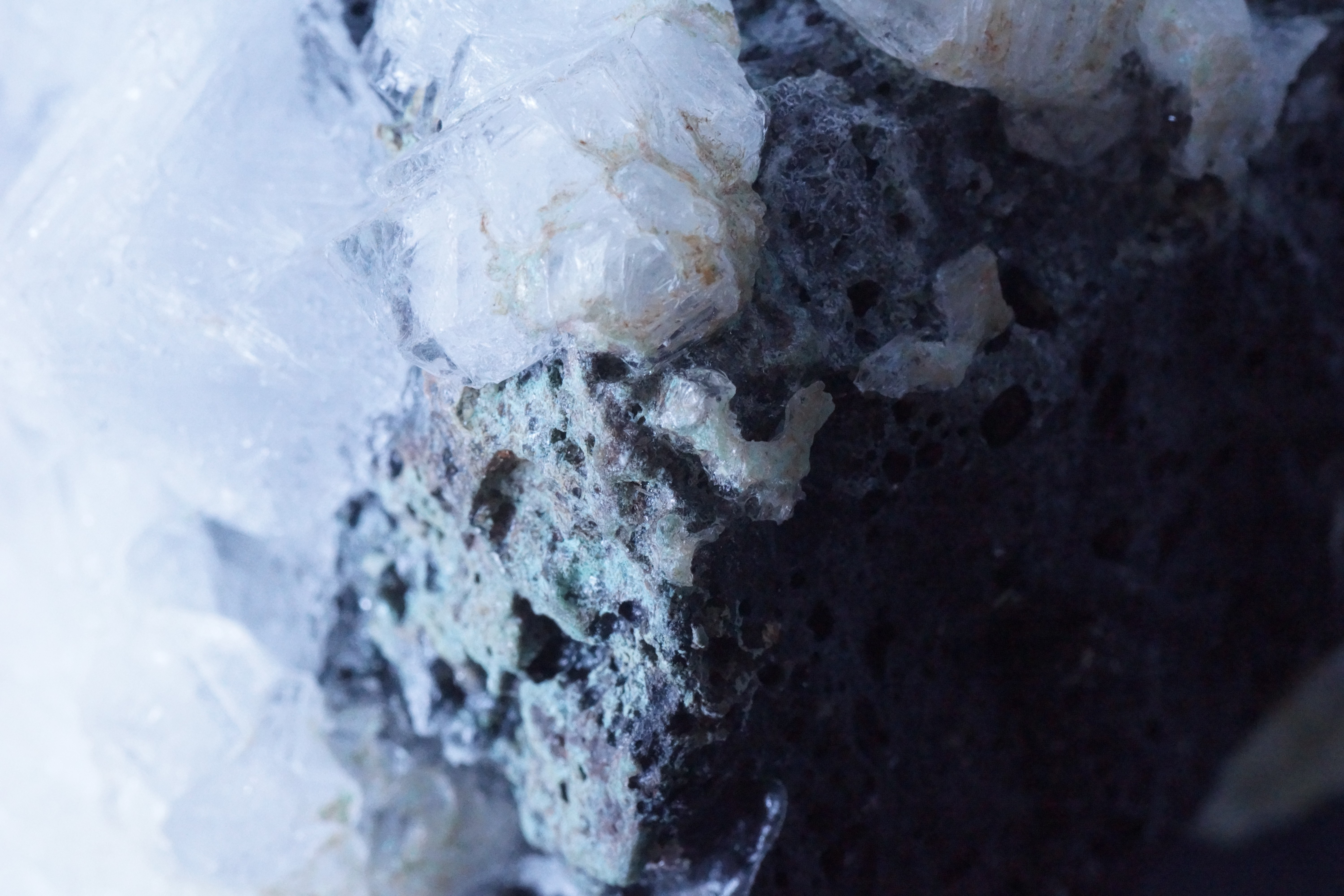

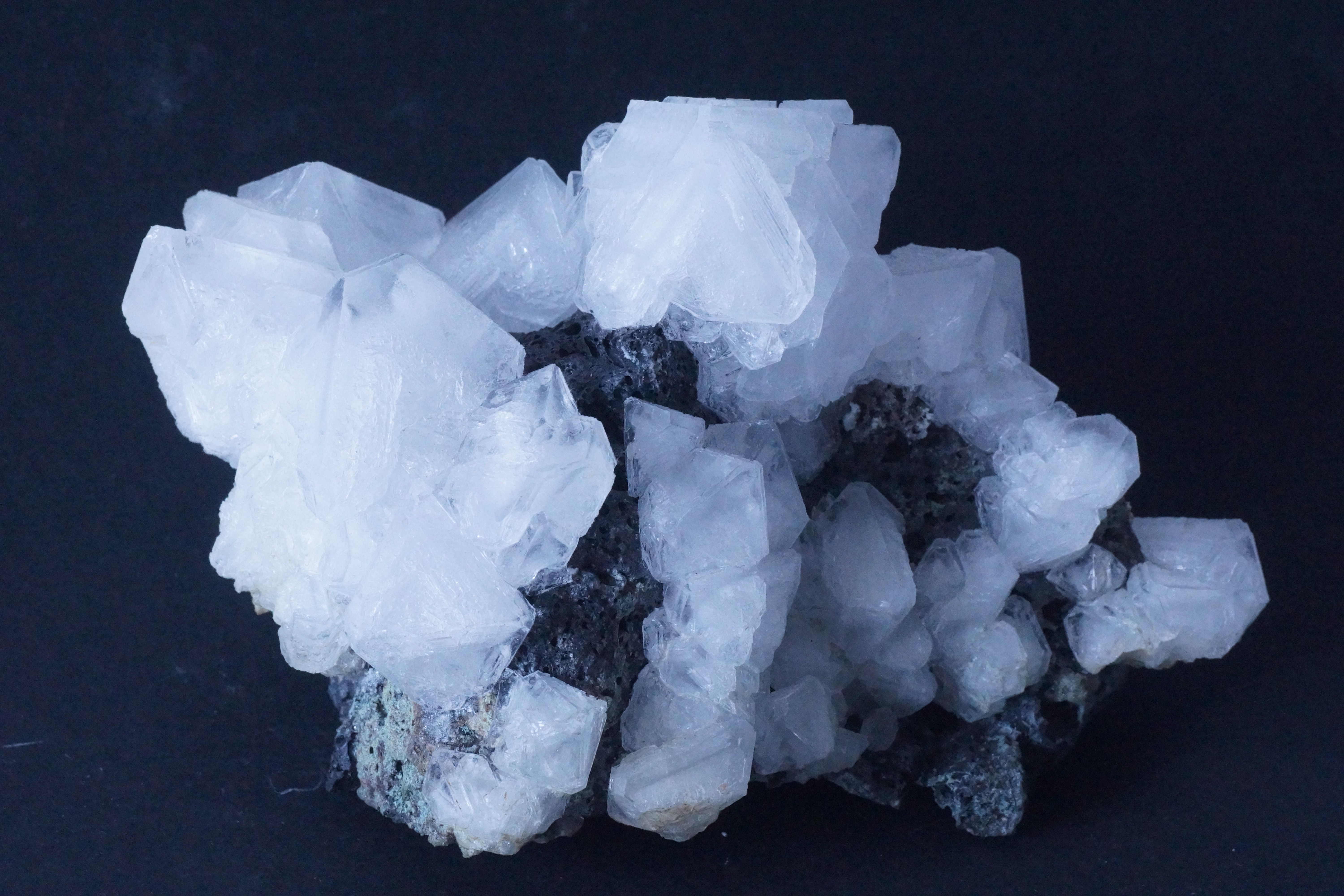

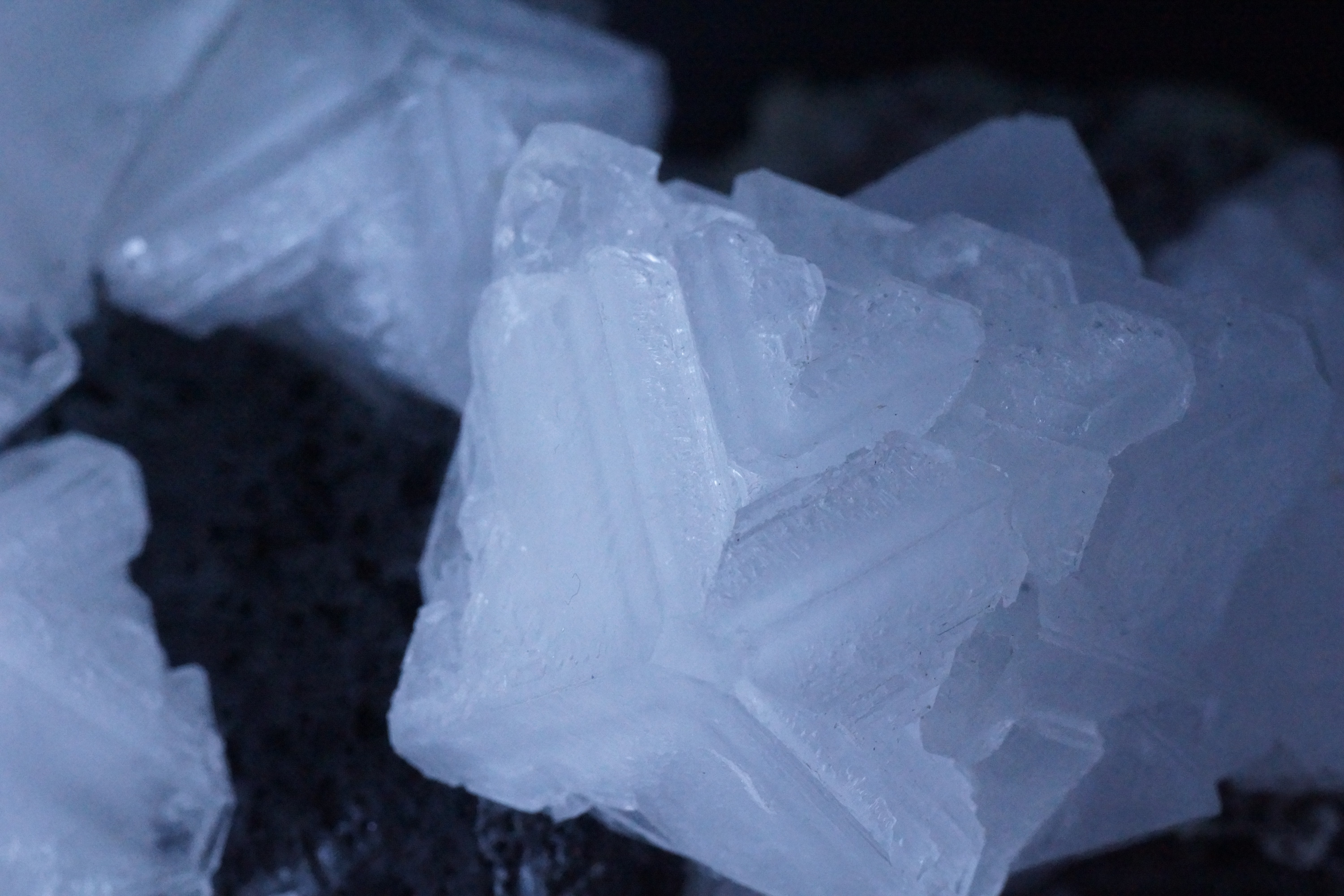

Bonjour, la question est dans le titre.
Pas de réaction HCI /dureté: 3-3.5/ Densité: 5-7 ? / Réaction UV L : jaune.
J'avais pensé à de l'anglésite, mais la gangue (style roche volcanique) me font douter.
J'attend vos avis
Je vous dis cela, car au Vésuve pour les touristes, ils vendaient à l'époque des roches de lave du volcan, avec des cristallisations de synthèses dessus, vertes, roses, bleues....
Pour la densité, vous avez récupéré un morceau d'un cristal blanc uniquement?
En tout cas si ce n'est pas du basalte, ça y ressemble beaucoup.
Pour les cristaux blanc si ils sont salés, halite ??? mais si ça ne se dissout pas à l'eau ...
alors cristaux de synthèse
ice tea
Ce qu'il y a de sûr, ce n'est pas naturel, c'est du rapporté. C'est décoratif mais hors de la portée des enfants, si vous dites qu'il y a un goût salé, ce genre de caillou, faut éviter d'y mettre la langue.
:hi:
Dureté, densité et réaction UV jaune , ça fait penser à de la cérusite... Mais sur du volcanique se serait bizarre, ainsi quel le goût salé.
Possible donc du synthèse "à touristes" même si la densité me parait alors un peu trop élevée.
Si c'est salé c'est que c'est soluble dans l'eau ...
Clairement, il s'agit de cristaux d'alun sur un morceau de basalte, de l'artificiel. Normalement l'alun à un gout différent du sel de table, plus désagréable et âpre.
Il me semble que du coté de Naples il y a de la pierre d'alun naturelle (massive donc et pas cristallisée).
Nos amis italiens en ont peut-être profité pour vendre aux touristes des cristaux de synthèse, la matière première étant disponible.:desole:
