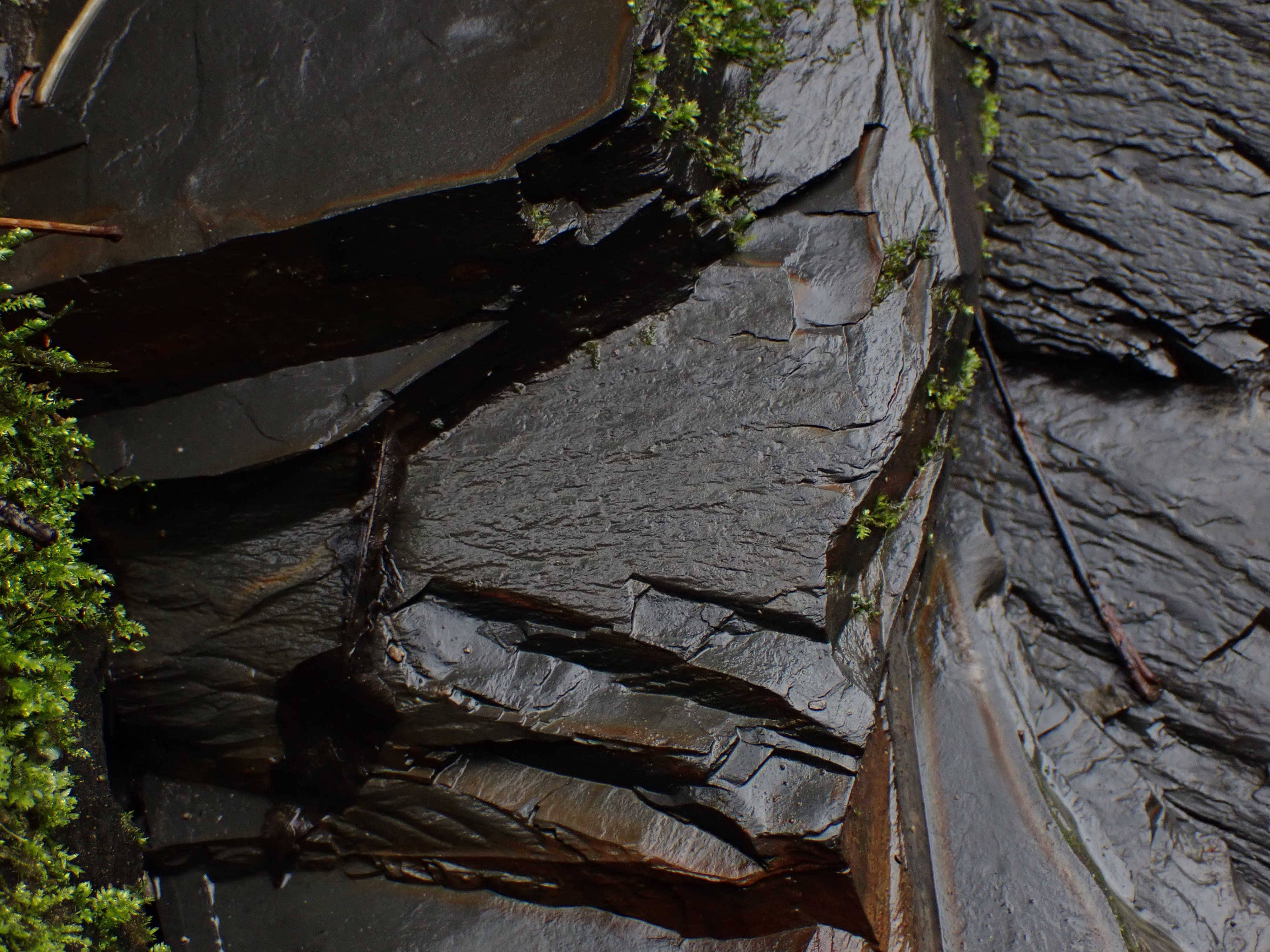

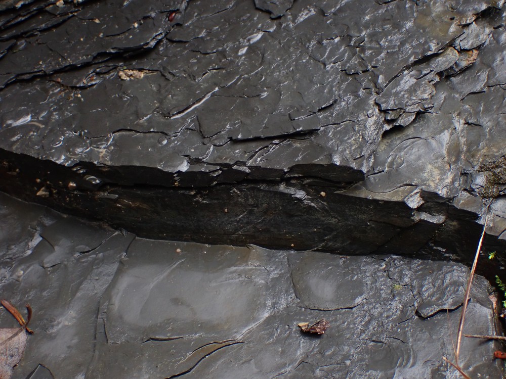

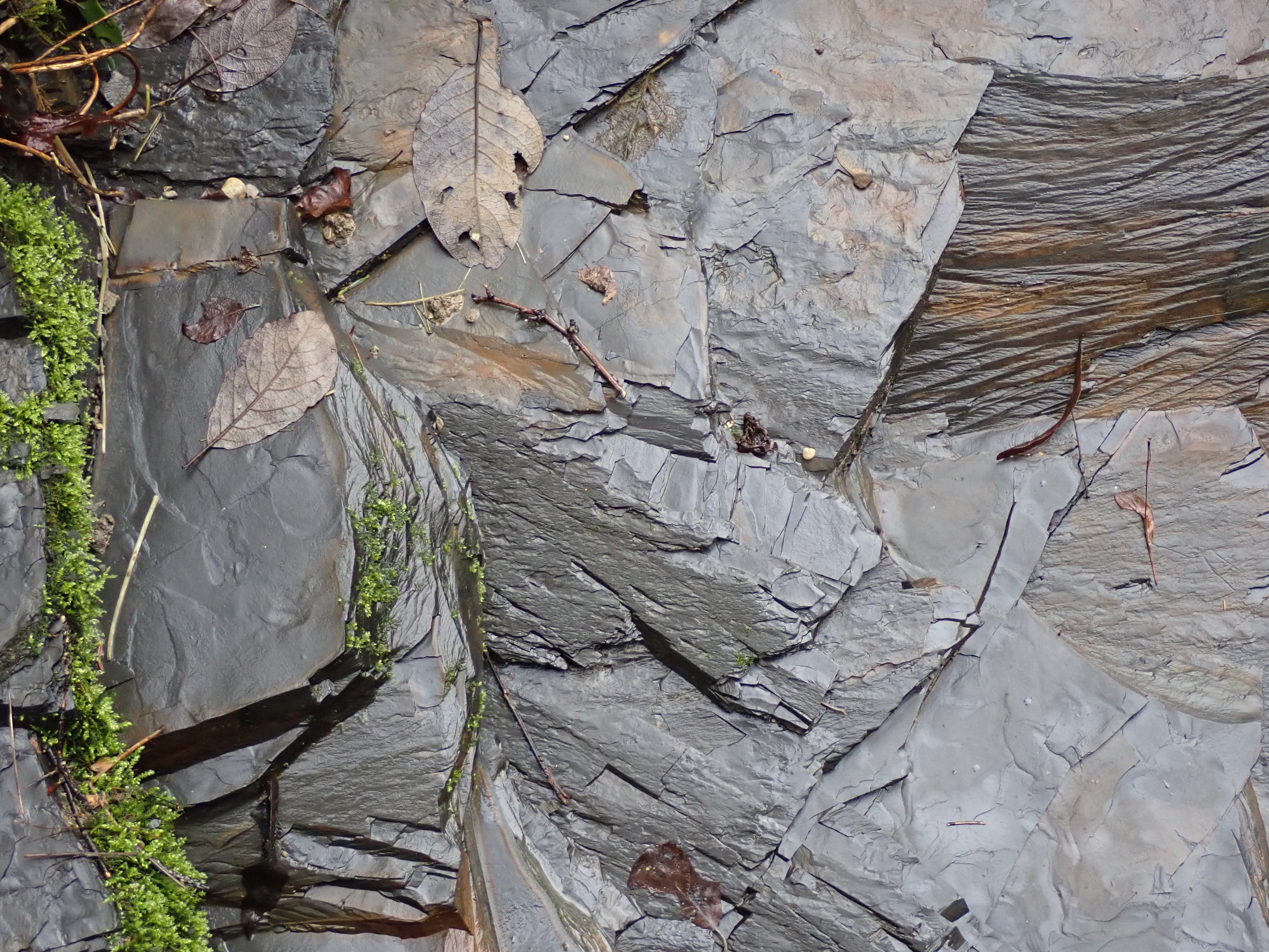

Découverte récente pour moi ,sa ressemble a du "schiste " ou de l ardoise ? Région Salins les bains (Jura )
Sa part en mille feuille :question: Je vais passer sous bino quand sa sera sec
Quelqu'un aurait une idée ou des testes a faire pour vérifier
Fred

Cela m'a tout l'air de schistes, après pour la datation, il faut voir le contexte local, mais le Jurassique me paraît assez probable, peux être de la faune intéressante si pas pourri par de la pyrite ?

 Oui je pense que c est bien du schistes merci pour vos confirmations . Pour l étage  Sinémurien .Je pensait pas voir dans mes contrées
Bref !!2 ans que je passe dessus sans prendre grand intérêt , l autre jours je me suis poser dessus  et comme souvent une image met revenu : des fougères dans des fines lamelles !!!!! Pas la que j en trouverais certes!  ,mais surement d autres choses ?
Je commence a "feuilleter " , il y a bien de la vie :top::top:Plus que j espérais dans le peu que j ai prélever.
Je vais classer tous sa et mettre dans un sujet .

Le Sinémurien de Salins est plutôt connu pour être du calcaire à gryphées. En revanche, le Rhétien qui est juste en-dessous est connu pour être constitué d'argiles dites schisteuses, il doit donc s'agir de celles-ci. Ce ne sont pas des schistes au sens strict (roche métamorphique), on reste sur de la roche sédimentaire, généralement des argilites ou des marnes, mais avec un litage très fins qui leur donne cette structure "schisteuse".
Le terme "schiste carton" est traditionnellement utilisé pour désigner un niveau d'argilites d'allure schisteuse, situé à la base du toarcien. Ce niveau, pas très épais, est riche en matières organiques (d'où sa couleur brun noirâtre) et contient localement des hydrocarbures. Il correspond à l'"Evènement anoxique océanique" du Toarcien inférieur. Il a été exploité çà et là aux 19-20èmes siècles, pour récupérer du pétrole de schiste, par distillation (en Saône et Loire par exemple).
Les schistes cartons affleurent à certains endroits du Jura, par exemple au niveau de la reculée de Ladoye. Pour l'anecdote, ce niveau convient très bien paraît-il aux cépages Savagnin et Poulsard. Le Lias affleure largement dans le secteur de Salins (environs du Mont Poupet par exemple), mais j'ignore si le faciès schiste carton s'y rencontre à l'affleurement.

Grand merci a tous pour vos retour :super:
Pour l épaisseur de la dalle 80 cm au plus sur env 2.5m de long .De mémoire il doit y en avoir 2 autres dans le secteur mais comme souvent fait sortir des sentiers battus :secret: , a voir cette été si la santé le permet
Pour les testes : se raille trés facilement avec l ongle ,mais aucune réaction a l HCL
