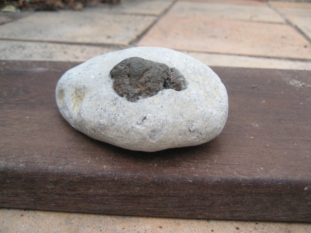

J'aimerai avoir vos avis concernant ce minerai que j'ai trouvé dans un galet au bord de la plage sur la cote Atlantique. (photo)

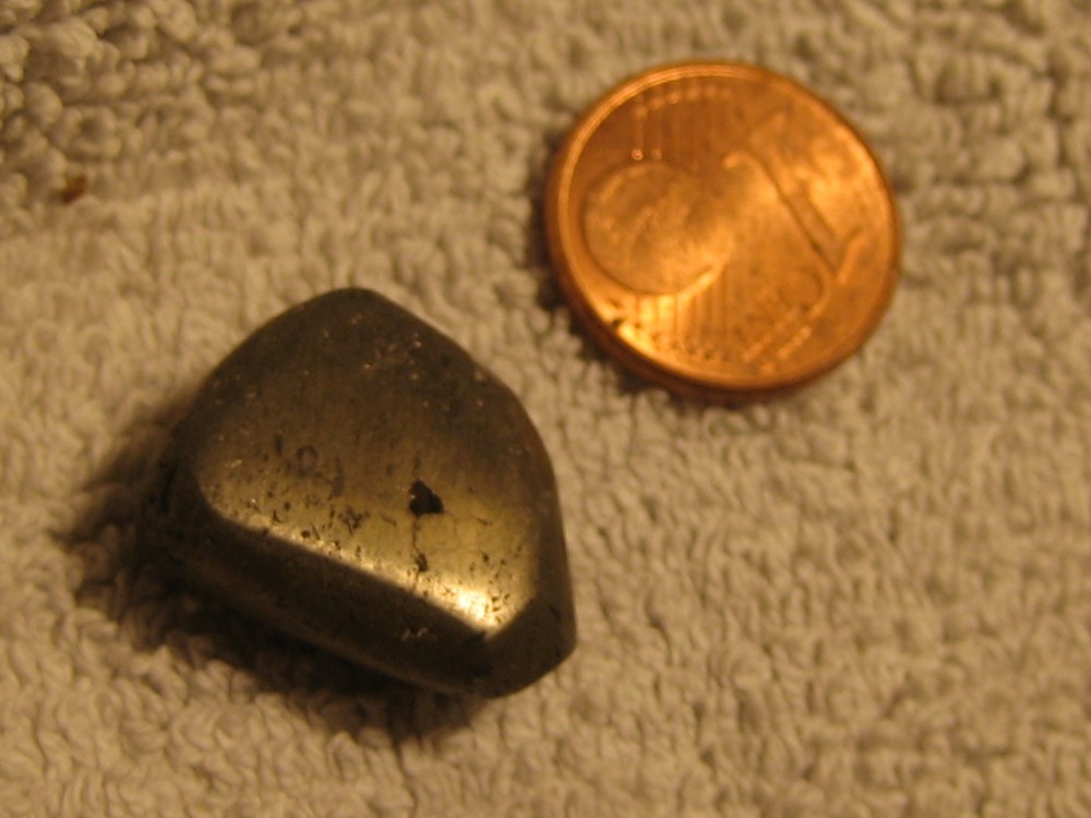

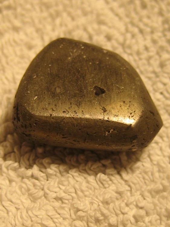

J'ai cassé le calcaire autour et poncé le morceau de métal. (photo)
C'est peu être juste du cuivre, il ne produit pas d'étincelle sur une meuleuse.
Au moment du ponçage la poudre obtenue était quasiment noire et très odorante (dificile à définir une odeur très forte pas très agréable)
et j'ai eu beaucoup de mal à l'enlever de sous mes ongles.
Ce métal n'attire pas l'aimant.
Merci pour votre aide !

C'est vraiment très petit.
Des test de dureté, densité et couleur du trait seraient bienvenus.
Je pense que le trait devrait être de couleur vert-marron plus ou moins foncé. Et la densité (difficile à calculer avec un si petit échantillon) devrait être autour de 5.
Je pense à de la pyrite tout simplement.

pour la dureté une lame de couteau en inox le raye légérement en insistant,
et la couleur du trait est gris foncé argenté.
La pyrite apparement c'est le minerai de base dans la fabrication de l’acide sulfurique...
Et elle contient généralement des traces de métaux précieux et de métaux lourds...
Bof je vais éviter de l'usiner et d'en faire un pendentif je crois ^^
Ah je viens de voir qu'elle est parfois utilisée pour faire des bijoux, pendentifs justement et autres...
"L'or des fous" avec une odeur de soufre...
Et en même temps je viens de lire ceci concernant la présence de Pyrite dans la construction
" Ce minéral est très réactif en présence d’oxygène et d’humidité. Lorsque ces deux conditions sont rassemblées, une réaction chimique est provoquée. En effet, de l’acide sulfurique se produit..."
Pyrite, la poudre noire qui sent une odeur dérivée du soufre est typique.

Ici tu as une pyrite diagénétique (dérivée de la réduction des sulfates par des bactéries au moment de la formationde la roche sédimentaire qui la contient), donc à priori assez pure, au contraire des pyrite hydrotermales, qui incorporent un certain nombre d'éléments, et qui sont elles des minerais, d'or par exemple.
Attention ⚠️ :
comme la pierre a été trouvée en bord de mer, elle vas très certainement s'oxyder dans le temps, en émettant de l'acide sulfurique. D'autant que le contact de l'acidité de la peau ne vas pas aider. La peau n'apprécie pas tellement H2SO4 ...

Merci pour tes précisions,
effectivement elle s'est bien oxydé depuis le moment ou je l'ai travaillé...
