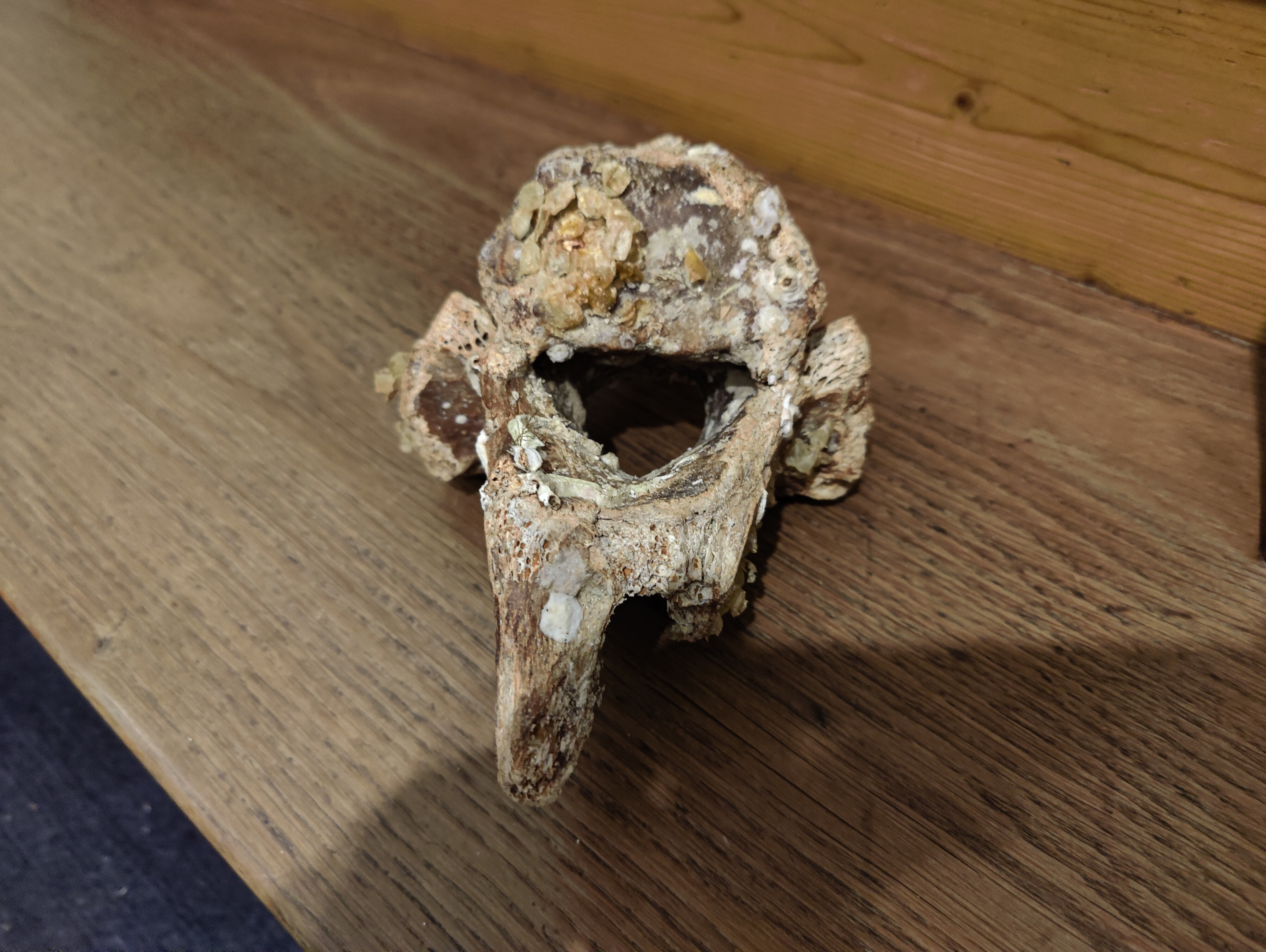

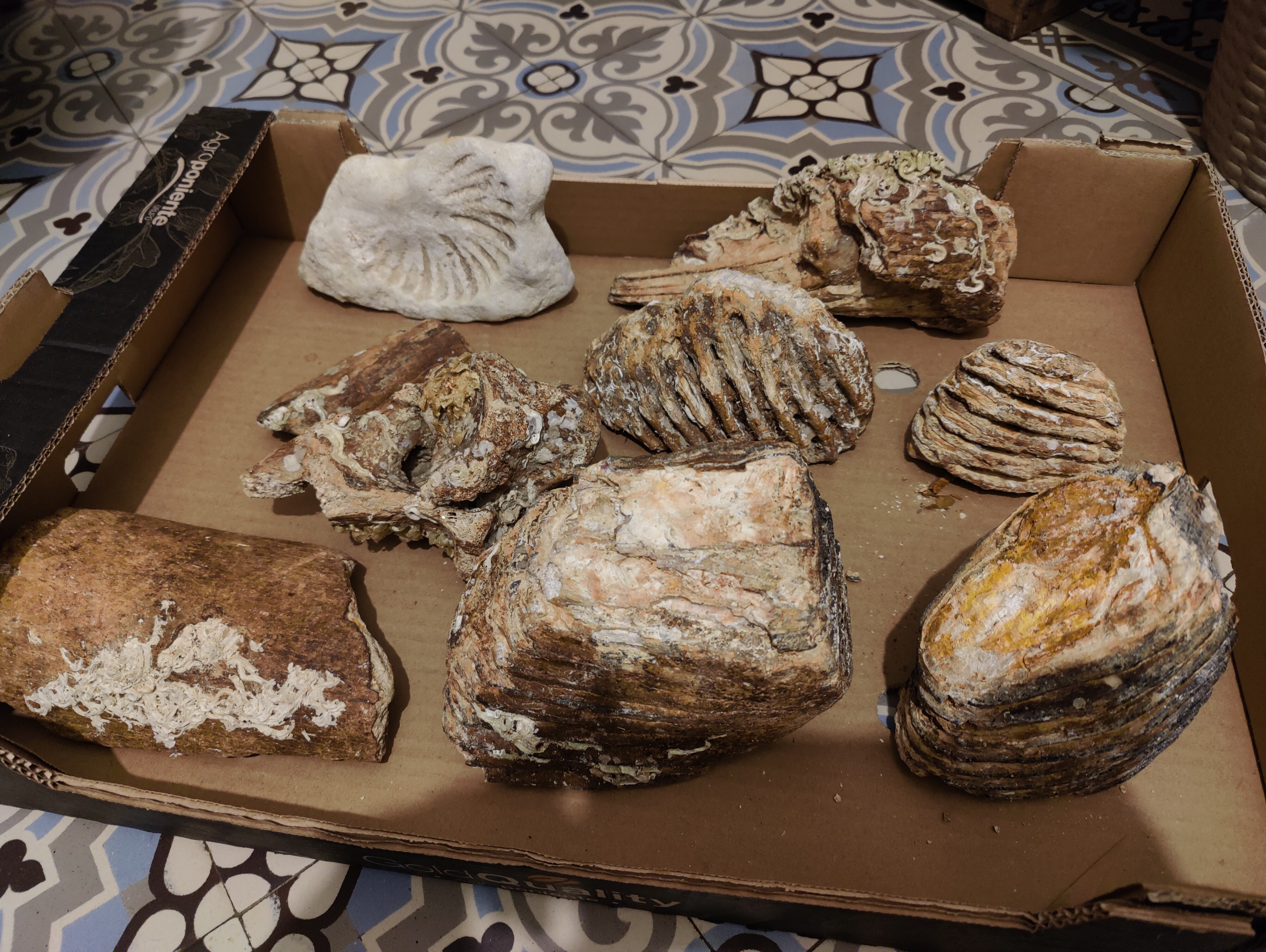

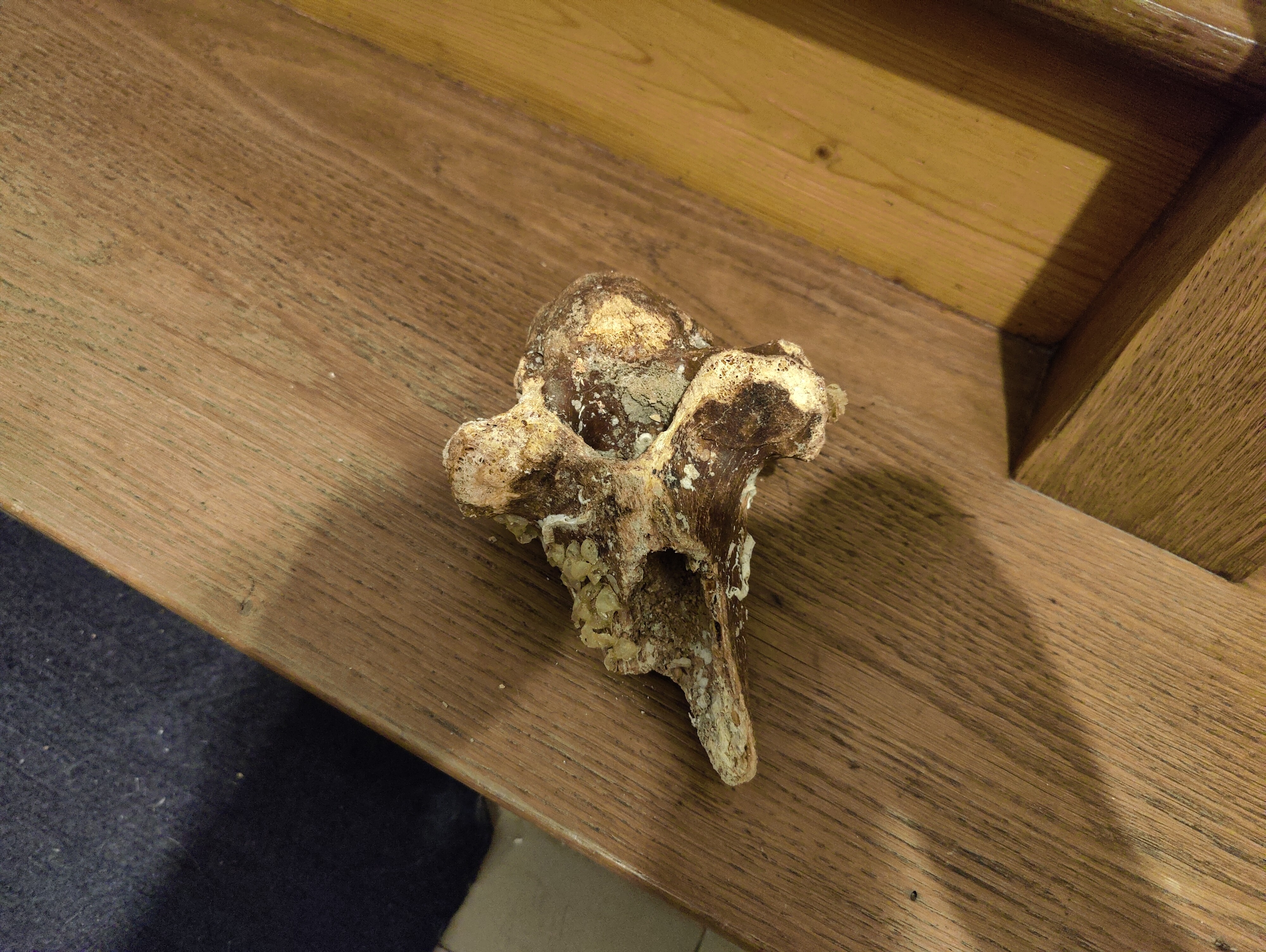

Bonjour à tous,
J'ai dans ma famille un marin pêcheur qui remonte régulièrement des morceaux de dents de mammouth et des fragments d'os.
Je me suis toujours beaucoup intéressé à l'archéologie et la paléontologie, ainsi il m'a confié quelques trouvailles.
En plus des dents, je pense deviner quelques ossements, notamment ce qui ressemble beaucoup à une vertèbre.
J'ai plusieurs questions à vous soumettre :
1 - S'agit-il selon vous de dents entières ou de morceaux de dents ?
2 - Comment savoir à quelle espèce pourrait appartenir cette vertèbre ?
3 - Avez-vous des conseils pour nettoyer ces fossiles sans les abîmer ? Certains ont des sortes d'algues ou lichens séchés, j'ai peur de les gratter. Faut-il les couvrir d'une résine incolore pour les protéger ?
4 - Est-il légal de posséder des fossiles de ce type ? La provenance a t'elle une importance ?
Je vous remercie

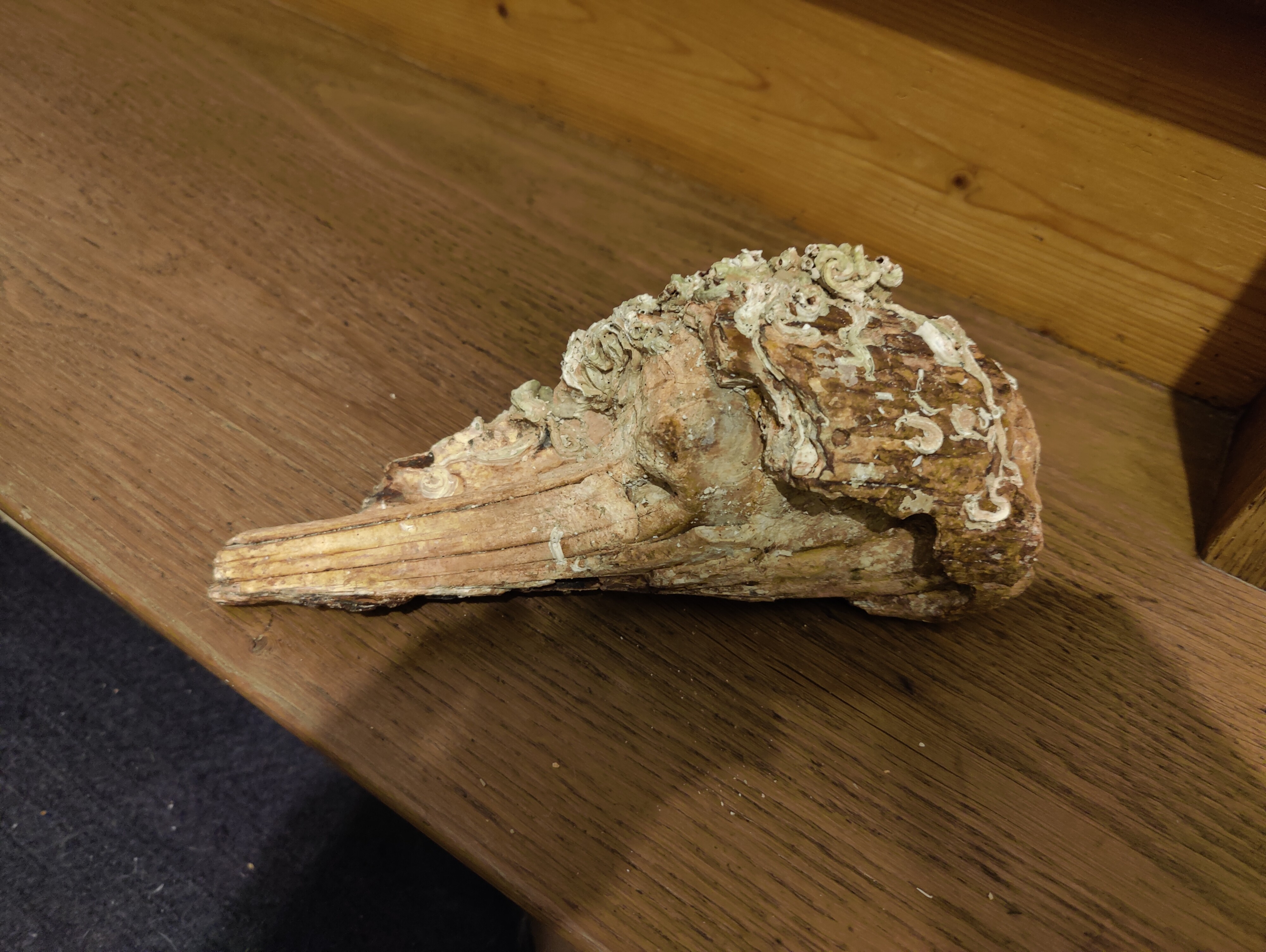

Il y’a plusieurs dents de mammouth la plupart incomplètes sauf peut être pour celle du fond (il faudrait des vues séparées de chaque dent). Ensuite, la dernière photo est un bout de défense de mammouth. Pour les préserver au mieux et avant que ça soit sec, il faut plonger le tout dans de l’eau pour enlever un maximum de sel (faire plusieurs bains si nécessaire). Ensuite, paraloid comme évoqué plus haut. Je serais toi je garderais tout les micro organismes qui ont pu se fixer. Ça permet de rattacher le fossile à son contexte ( ici marin). Et oui effectivement pour que ces pièces aient un minimum de valeur scientifique il faut conserver et soigneusement noter la provenance géographique.
Tout à fait en ligne avec le Géant de Provence,
Il faut désaler les pièces très soigneusement par des bains successifs, pas hésiter à laisser tremper plus de 24 heures. Quand je le fais je laisse un temps de séchage entre deux bains. Pendant le séchage l'eau migre vers la surface dans le fossiles et ramène le sel en surface (il n'est pas rare de voir une efflorescence de sel se former en surface lors du premier ou des 2 ou 3 premiers cycles). Avant le bain suivant de rince sous l'eau courante pour être immédiatement débarrassé de ce sel.
Si je comprends bien vous avez ce matériel depuis un certain temps et il doit donc être déjà bien sec. Par prudence vis à vis d'un risque d'éclatement je les humidifierais progressivement avant le premier bain plutôt que des les immerger d'un seul coup.
La consolidation au paraloid est dans ce cas un traitement dans la masse. Il faut donc le faire uniquement quand le matériel est très bien séché de sorte que toutes les porosités et fissures soient bien libre et que la solution puisse très bien pénétrer. Pour une bonne pénétration il faut aussi que le paraloid soit très dilué. Du fait que l'acétone (le solvant du paraloid) est très volatile la solution tend à s’épaissir assez vite. L'idée n'est pas de créer une couche sur le fossile.
Finalement l'acétone est assez toxique et il faut penser à travailler à l'air libre ou au moins dans un lieu très ventilé.
Un traitement de consolidation, plus économique et beaucoup moins toxique, peut être fait avec de la colle à bois à l'eau. Même principes généraux: matériel bien sec et bonne dilution de la colle de manière à ne pas avoir une couche qui se forme à la surface de l'objet.
