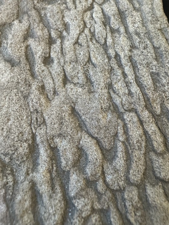

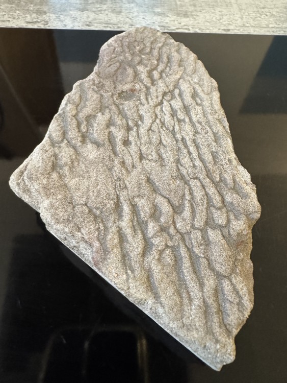

Je vous adresse un échantillon pour identification.
A l'origine la plaque faisait une quarantaine de cm. L'extraction a été difficile car le bloc était fendu en grande partie. Je n'ai conservé que cette plaque de 10x5 cm ci-jointe avec en plus un gros plan.
Pourrait-il s'agir d'algues fossiles?

Personnellement; votre photo ne m'évoque pas des fossiles mais plutôt des figures sédimentaires (type 'flute cast'). Bien sûr pour se faire un avis, il faudrait avoir d'autres photos (vue en coupe ou de l'autre face).

Ce n'est pas ce qu'on appelle des ripple marks ?
Je ne pense pas, les ripple-marks ont vraiment une ondulation typique de bord de plage comme ce que l'on peut observer sur l'estran.

J'ai revisité mes récoltes du cénomanien et j'avais identifié une forme très analogue sous le nom de Ventriculites radiatus qui est une éponge.
Mais y avait-il des éponges au carbonifère?
