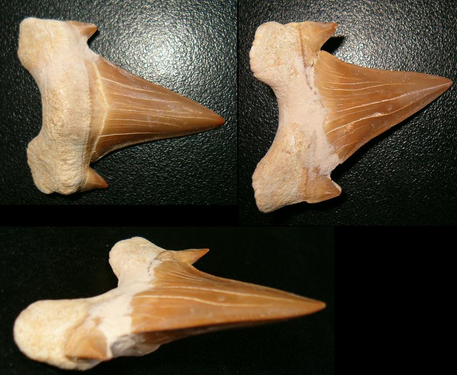

J'ai quelques dents de requin, du Maroc, et j'ai du mal à mettre un nom certain dessus, ni à déterminer une place précise dans la machoire de l'animal. Je m'y connais très peu en requins. Si un connaisseur pouvait m'aider.
Ces dents sont de l'éocène il me semble, des mines de phosphates de Khouribga au Maroc.
Voici les photos :
Dimensions (dent + racine) : 51mm x 40mm
Observations : pas de crénulations sur la dent, dent tranchante, racine complète - pas de sillon nutritif ? - 2 denticules tranchants. Identification supposée : Otodus obliquus.

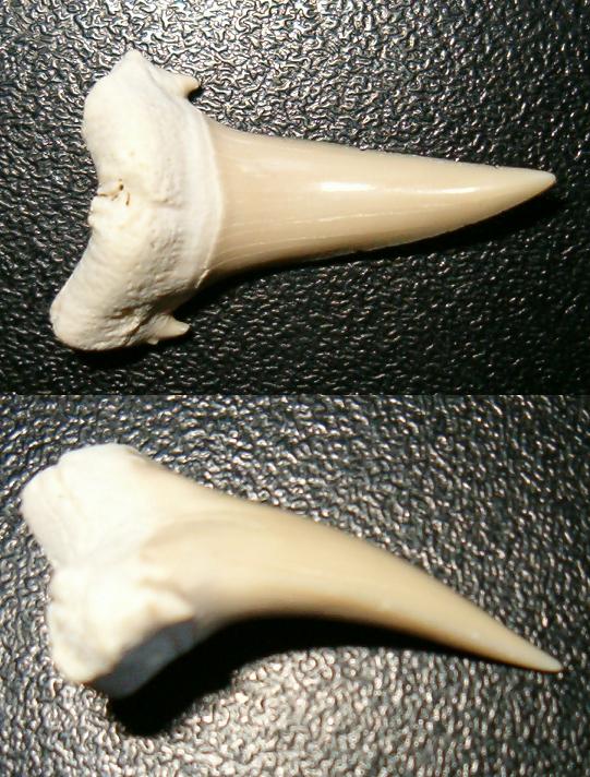

Dimensions (dent + racine) : 31 mm x 18mm
Observations : sillon nutritif - deux denticules (un de chaque côté), dont un avec deux petites protubérances - il manque le bout de la racine. Dent très tranchante et incurvée, pas de crénulations. Identification supposée : Odontapsis sp.

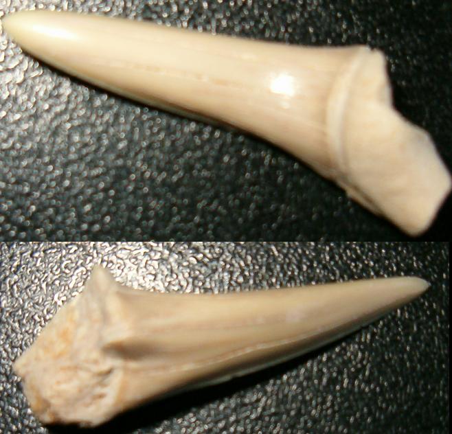

Dimensions (dent + racine) : 35mm x 15mm
Observations : denticules cassés, mais présents originellement (trace de cassure visible) - sillon nutritif en partie visible - racine très endomagée... Dent très tranchante et légèrement incurvée, pas de crénulations. Identification supposée : Odontapsis sp.

Pour moi les dernières ressemblent à Striatolamia macrota, pour la documentation il y a déjà moyen de travailler avec mon site, les albums photo "requins fossiles" et "raies fossiles" plus le lien "SITES SUR LES REQUINS FOSSILES" dans mon portail Paléo.

ben pour les "larges" , tu as lamna oblica, ou otodus oblicus ..... pour les "fines" odontaspis chsaipuquoi ..... du grand classique du maroc mais du joli quand même .... trop souvent hélas les denticules situés de chaque côté de la dent sont "réimplantés" ... quoiqu'il en soit en vitrine ça fait joli et ça change des mini que l'on peut trouver en france .... je laisse le soin aux pros fossileux de déterminer avec exactitude les espèces ...
pour les identifs , j'y pense elasmo a de quoi te renseigner .... sinon, au pif l'une des dénominations citées sur le web et va chercher ....

Bonsoir,
Pour la première je confirme : Otodus obliquus - Ypresien - Khouribga (même avis sur le fait de rester vigilant sur la réimplantation de denticules ou sur le re-platrage de la couronne principale et/ou des denticules : n'y aurait il pas d'ailleurs un re-platrage de cette dent : cf 2ème photo au niveau de la denticule ...)
Pour la seconde : la couronne a l'air assez massive, ne serait ce pas : Jaekelotodus robustus - Ypresien - Khouribga ?
Pour la dernière : je pencherai également pour Striatolamia macrota - Ypresien - Khouribga

Bonsoir,

Bonjour.
Merci à tous pour vos réponses.
Il y a en effet un replatrage bien visible au niveau de la denticule, ce qui est bien dommage... Enfin, c'est le maroc...
