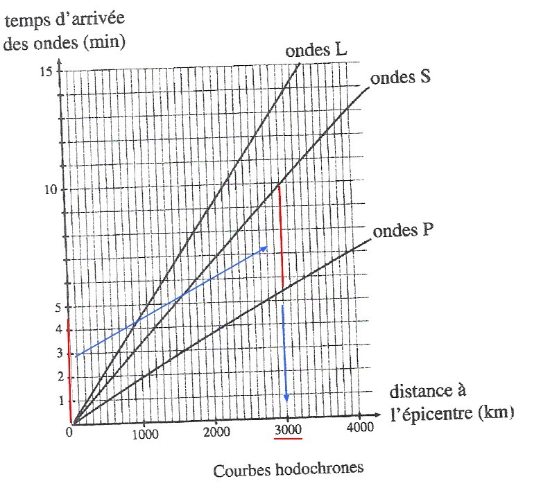

3. Un séisme pour lequel l'écart entre les ondes Pet S est de 4min 20 est enregistré à la station 1. La distance du foyer de ce séisme à la station peut-elle être calculée comme précédemment? Pourquoi?
4. On dispose de courbes réalisées à partir de nombreux séisme connus montrant comment, pour chaque type d'onde, le temps de propagation varie avec la distance de la station à l'épicentre. Déterminer graphiquement la distance du séisme à la station 1.

Une petite aide pour la 4 ;
Tu cherches sur l'axe des abscisses la valeur d'un segment correspondant à 4 min 20 (trait vertical rouge sur l'axe).
Tu cherches à quel endroit du graphique l'écart entre les courbes S et P est identique (trait rouge de droite).
Tu n'as plus qu'à lire en bas le kilométrage = 3000 km

Pour la 3, je pense que l'idée est de voir si tu peux utiliser la formule que tu as trouvée avec un écart entre Tp et Ts, je te laisse trouver la solution tout seul (je suis prof, on ne se refait pas !!!).
Pour la 4, l'idée de mon excellent camarade de forum le Sablais me parait tout à fait judicieuse.

Pour la question 4 c'est normal si je trouve 2800km.

Pour 2800, c'est possible ; même chose soit^précis mais si tu as compris la méthode, çà donne environ çà !
