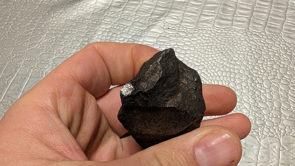

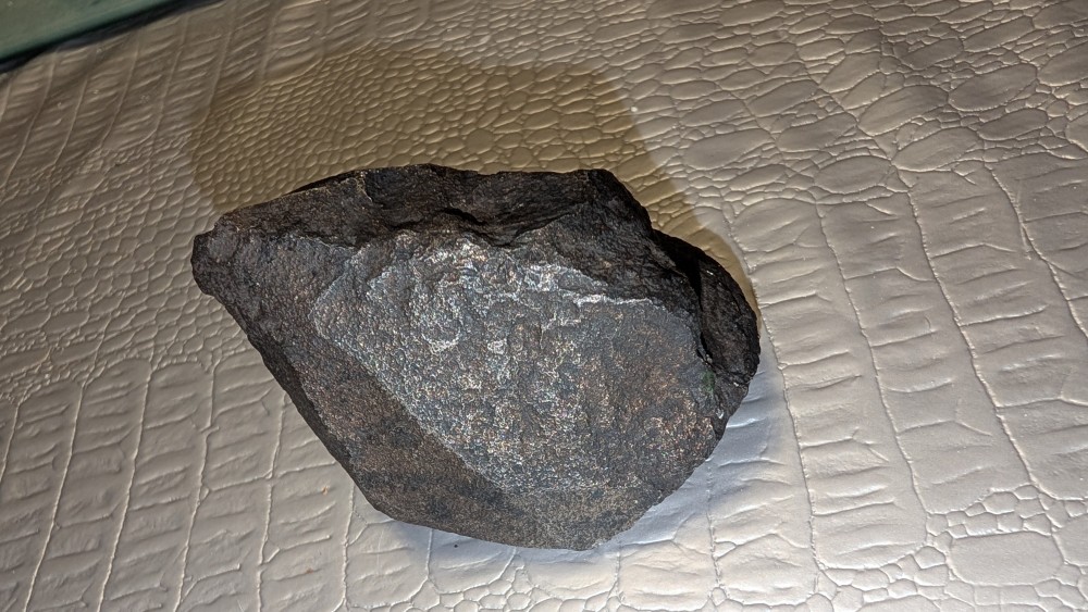

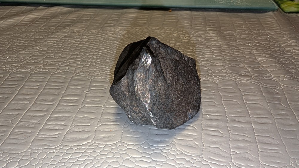

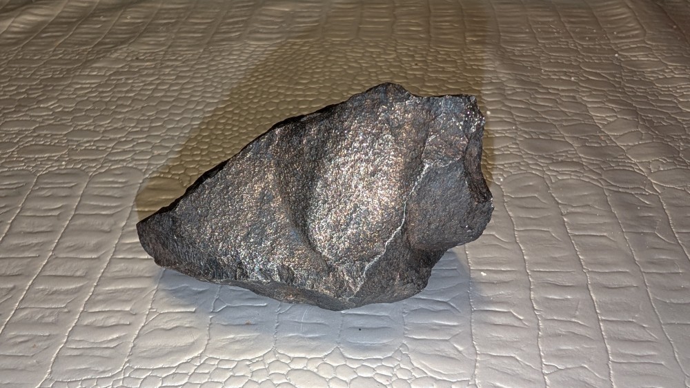

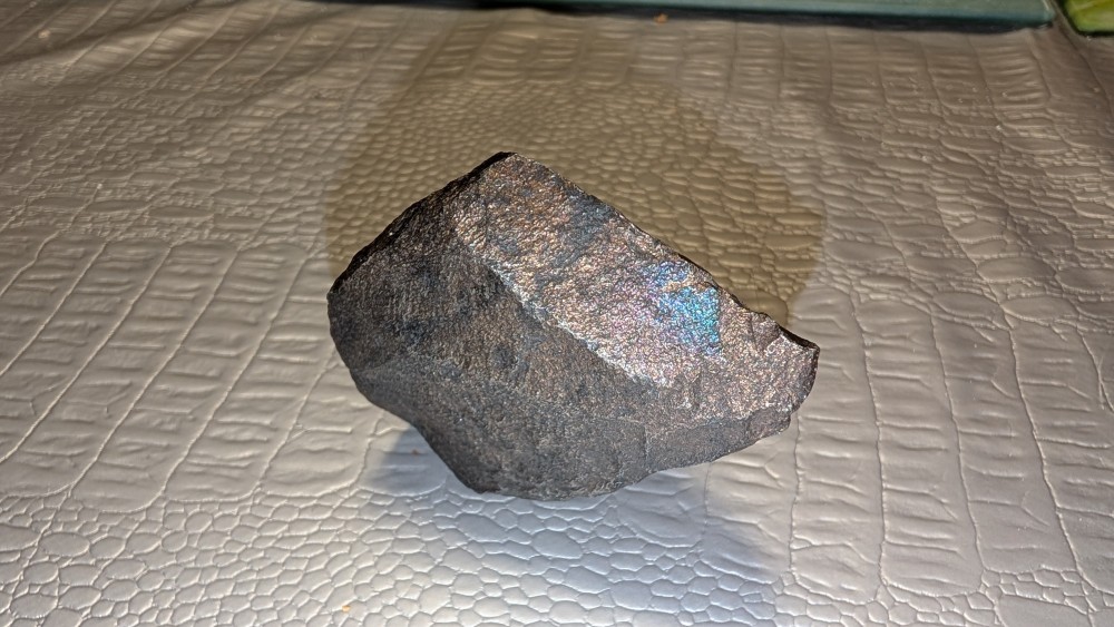

Bonjour à tous,
En déménageant la maison de mes grands parents, j'ai trouvé cette roche qu'ils avaient conservé.
Je ne sais pas d'où elle vient...
Elle pèse 400g, elle a des reflets bleus et cuivrés, des marques grises brillantes.
Qu'en pensez-vous ?
Elle n'est pas magnétique. J'ai oublié de vous le signaler

Bonjour, l'objet semble métallique avec ces arêtes brillantes et cette partie irisée qui fait penser à un voile d'oxydation. Mais ça reste à confirmer. Le mieux serait de trouver quelqu'un qui possède un détecteur de métaux.
Ça ne ressemble pas tellement à une scorie.
C'est lourd mais ce serait plus parlant avec une densité.
Le fer n'a pas d'odeur.
La fonte est toujours magnétique mais il y a beaucoup d'autres alliages métalliques.
C'est bien, nous progressons. On peut oublier les scories, c'est bien trop lourd.
Il s'agit très probablement d'un alliage métallique.
Il pourrait s'agir d'un alliage de zinc mais je pense plutôt à un ferro-alliage malgré l'absence de magnétisme: les inox austénitiques qui contiennent environ 70% de fer ne sont pas magnétiques.
Je viens de regarder et oui ça ressemble énormément à un morceau de ferro manganèse. Je ne sais pas pourquoi, ils gardaient ça dans leur tiroir mes grands parents...

image.png.b0cf23d7812c92de5df5499ab4d30dfe.pngBonjour ,je suis d accord avec vous ferro manganèse a coup sur,la teinte bleui ressemble bien
Tes grands parents le gardaient pensant peu être avoir une pierre rare :question: il n avait pas internet a l époque !
Dans les dragages du port d'Anvers (en cherchant des dents de requins évidemment) on trouve ce genre de choses (jamais récolté je dois l'avouer). D'après les infos que j'ai eues en son temps (pas vérifiées mais plausibles) ce seraient des matériaux perdus lors de transbordements de minéraliers transportant des minerais "prétraités" ou "précondensés". C'est une technique qui permet d'une part de réduire la charge à transporter par rapport au métal "fini" et d'autre part de récupérer un peu de valeur ajoutée par le pays exportateur grâce au prétraitement.
Ce qui peut ajouter à la difficulté d'identification, ce n'est plus un minerais, ce n'est pas un déchet (scorie) et c'est encore loin d'un produit fini.
