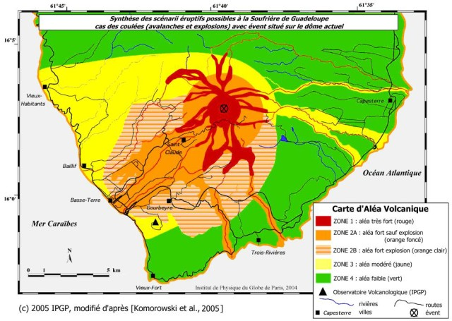

Invité Posté(e) 8 janvier Signaler Posté(e) 8 janvier Je vois sur le fil "un grand homme nous quitte" des positions qui sont bien loin de la réalité. Voici donc dans ce blog, bien fait, pleins de références, cette histoire de la polémique qui opposa Tazieff à Allègre. Bonne lecture : https://www.ipgp.fr/~beaudu/soufriere/forum76.html C'est intéressant aussi de se poser la question sur le principe de précaution ( il me semble qu'Allègre avait quelques oppositions sur ce principe). voici la zonation en 1976: https://infoterre.brgm.fr/rapports/76-ANT-026.pdf en 2005 Citer
