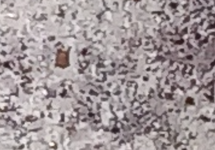

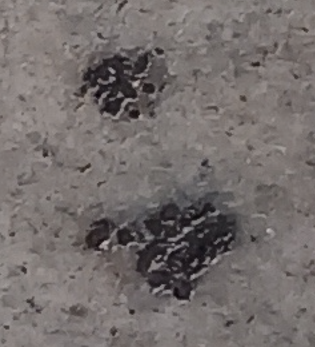

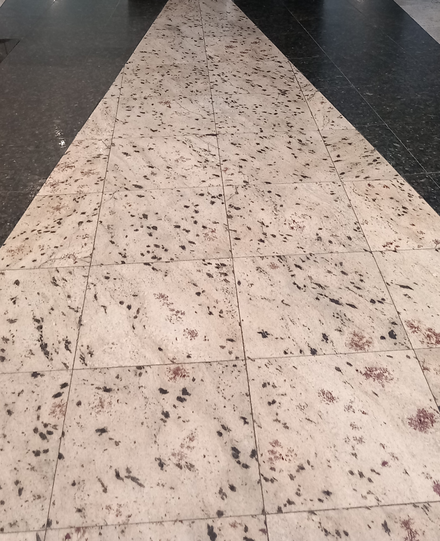

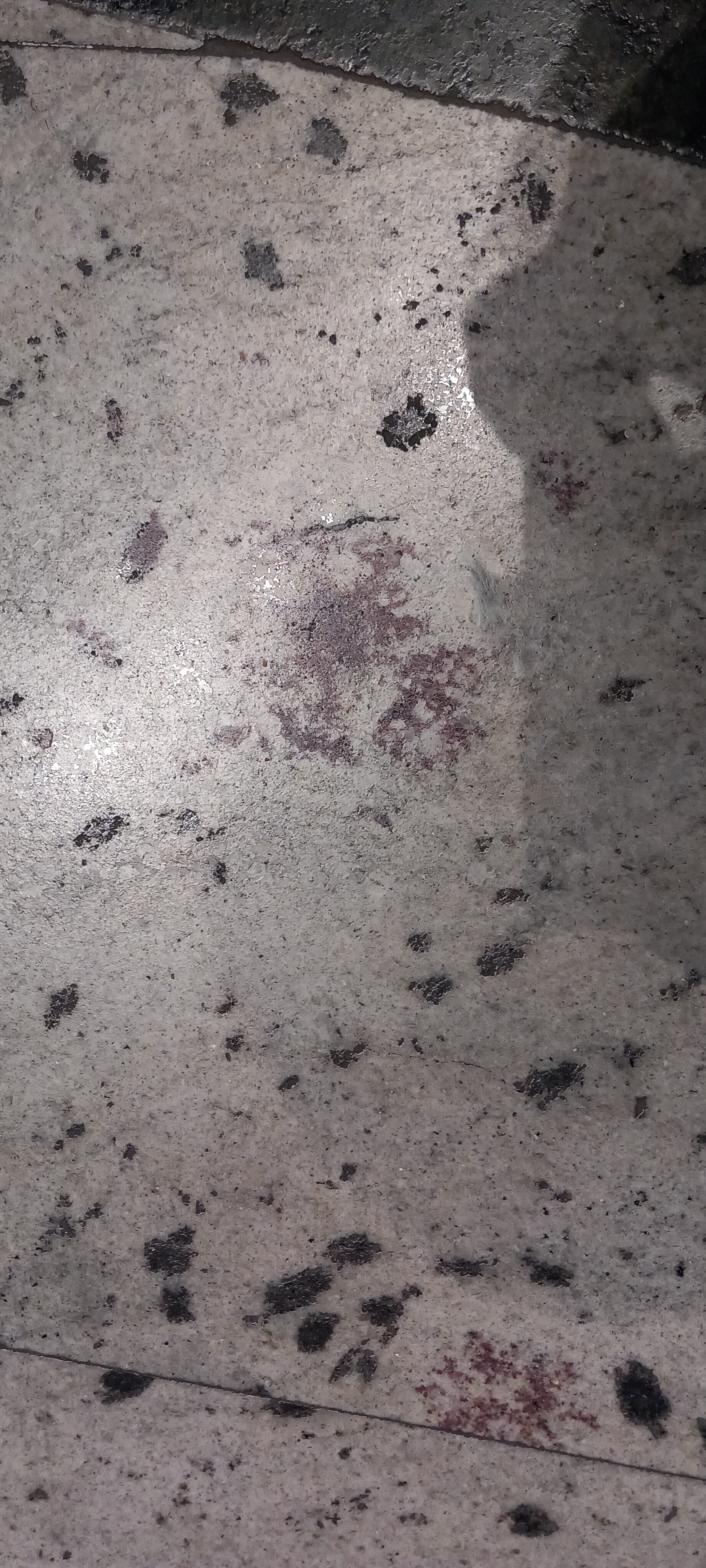

Cela fait plusieurs fois que j'observe cette roche en pavement d'édifice, et elle m'intrique...
Après plusieurs heures de recherches sur internet, je parviens à lui trouver un nom "granite eucalyptus vert", provenance Brésil (merci les marbriers).
A l'observation fine, voir photos, je suis d'accord sur l'appellation de granite. Toutefois, la présence de ces intrusions minérales noires et rouges me laissent perplexe quant à leur formation géologique. Plusieurs recherches plus tard, les "cristallisations" noires s'apparentent à des pyroxènes, somme toute habituels dans ces roches magmatiques. Mais qu'en est-il des rouges ? La première hypothèse serait que les pyroxènes étant ferreux, leur oxydation pourrait donner ce rouge cohabitant. La deuxième hypothèse serait un autre type de minéral, et dans ce cas des grenats. Mais j'ai cru comprendre que grenats et pyroxènes dans un même granite ne pouvaient pas cohabiter....
(désolé pour le manque de netteté des zooms).
Merci de votre contribution
Bonjour
Un grenat alumineux de la série almandin spessartite peut très bien coexister avec un orthopyroxene (hypersthene) dans un granite.
Et un grenat calcique (grossulaire) avec un clinopyroxene (diopside hedenbergite) dans un skarn.
Si ce facies est d'origine indienne, il y a de grandes chances que ce soit une charnockite claire. Donc grenat alumineux plus orthopyroxene partiellement retromorphosé en biotite.
Effectivement les zooms ne sont pas utilisables...
Je pense qu'il s'agit d'une roche issue d'un métamorphisme, à voir les orientations sur certaines dalles. Niveau des migmatites probablement.
Ce qui laisse la porte ouverte aux grenats.
Certain qu'il y a bien des pyroxènes? Bien que ça ne soit effectivement pas impossible, des bouffées/traînées de biotite seule sont statistiquement plus fréquentes.
Ah la mondialisation des échanges... Pour ma part, j'ai observé cette roche assez particulière à deux occasions: en décoration murale dans une salle de bains d'un hôtel en Californie, et sur le sol d'une autre salle de bains dans un hôtel de Walvis Bay en Namibie.
Il y a 13 heures, jjnom a dit :
Oui, c'est métamorphique, le terme de charnockite est utilisé pour désigner la paragenèse pauvre en eau dans un gneiss. Ici, la roche serait plutôt un leucosome ou un orthogneiss leucocrate. On considère souvent ces roches comme le résultat d'une transformation par des fluides dominés par CO2, ce qui conduit a une déshydratation. Localité type dans le craton d'Inde du Sud.
Il arrive exceptionnellement qu'un magma granitique pauvre en H2O développe cette paragenèse à orthopyroxène / grenat : nous en avons un exemple à Ansignan (66).
Ici, il faudrait des photos nettes des taches sombres, la forme est compatible avec des cristaux d’hypersthène, mais en il est souvent reconverti en biotite.
