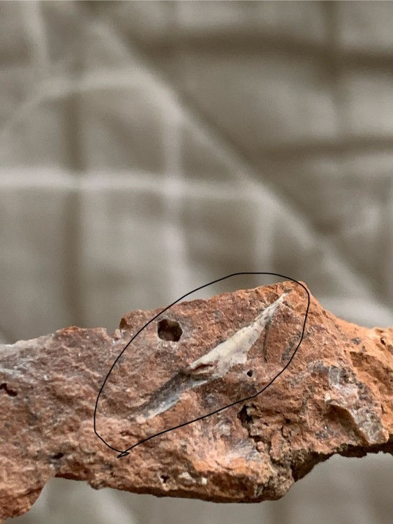

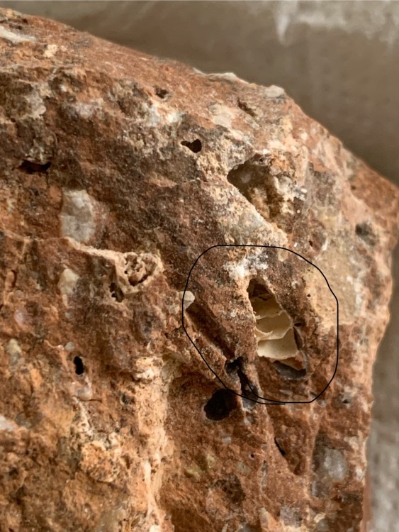

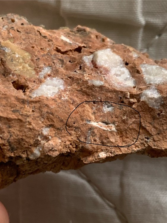

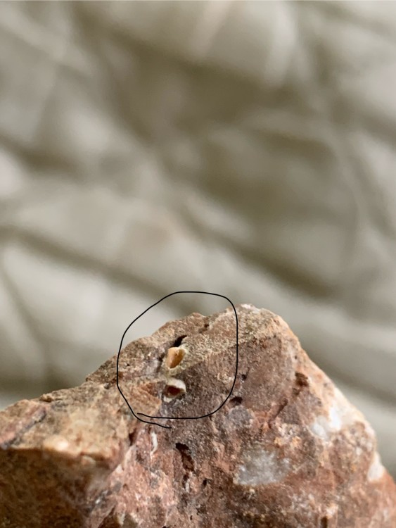

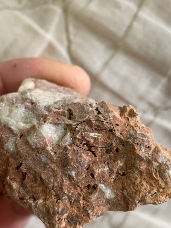

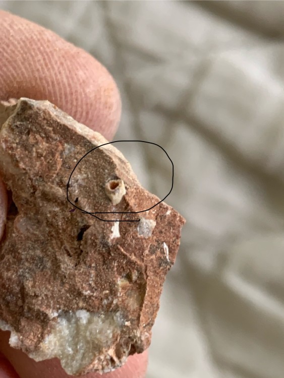

Purée mais t’as la tête dure Gaël !
Je sais quand même reconnaître des ossements. Je suis allé chercher quelques débris que j’avais extraits, les zones entourées correspondent à un bout d’os fossile sauf pour la dernière photo, il s’agit d’un gasteropode
C'est parfait pour voir comment cela évolue avec la solution acide. Un tamponnage sera  probablement à envisager (plusieurs possibilités). Ainsi qu'une protection des ossements en raison de la pression des gaz produit par les réactions dans les microstructures ( ca fait éclaté les ossements de l'intérieur. )
Si tu part sur le formique. Petite mise en garde: çà fait des trucs pas beaux sur la peau. L'on peut avoir la peau qui s'épluche comme une banane.
Donc protections, gants & lunettes parce que un œil qui pèle comme un oignons çà piquotte

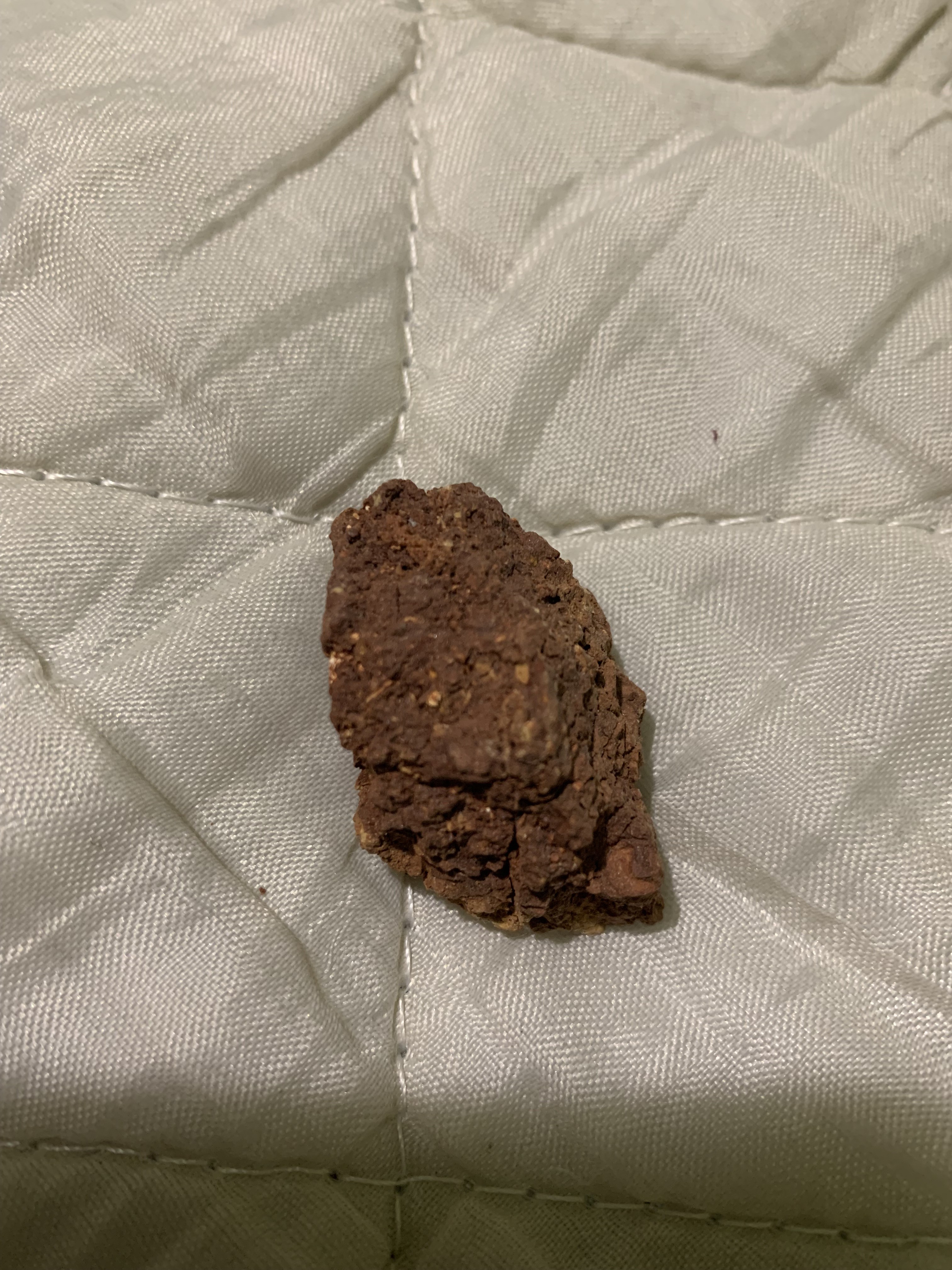

Non à la Grive (Four) il y a que dalle j’y suis allé il y a 2-3ans et je n’y ai à peut près rien trouvé. Les fentes sont vides. Par contre j’ai eu quelques échantillons de sédiment d’un amateur de Lyon qui y avait fouillé à l’époque quand les fentes contenaient quelque chose. L’argile est molle (voir photo) ce n’est pas une brèche. Et géographiquement la brèche dont on parle depuis le début est à 600 km de Lyon. Donc pas le même contexte de formation, pas la même géologie

Donc impossible à extraire ? Faudrait que je fasse des tests pour voir si il y a de la silice et si oui quelles proportions. Ce que je sais c’est qu’il y a pas mal de calcite qui incruste le sédiment durci.
Je me souviens qu’il y’a un an je me plaignais pour le dégagement de mammifères éocènes incrustés dans du calcaire, je croyais que ça pouvait pas être pire mais du coup si :maiscestbiensur:. Comme je l’ai dis j’ai jamais vu quelque chose de si dur, bref..
