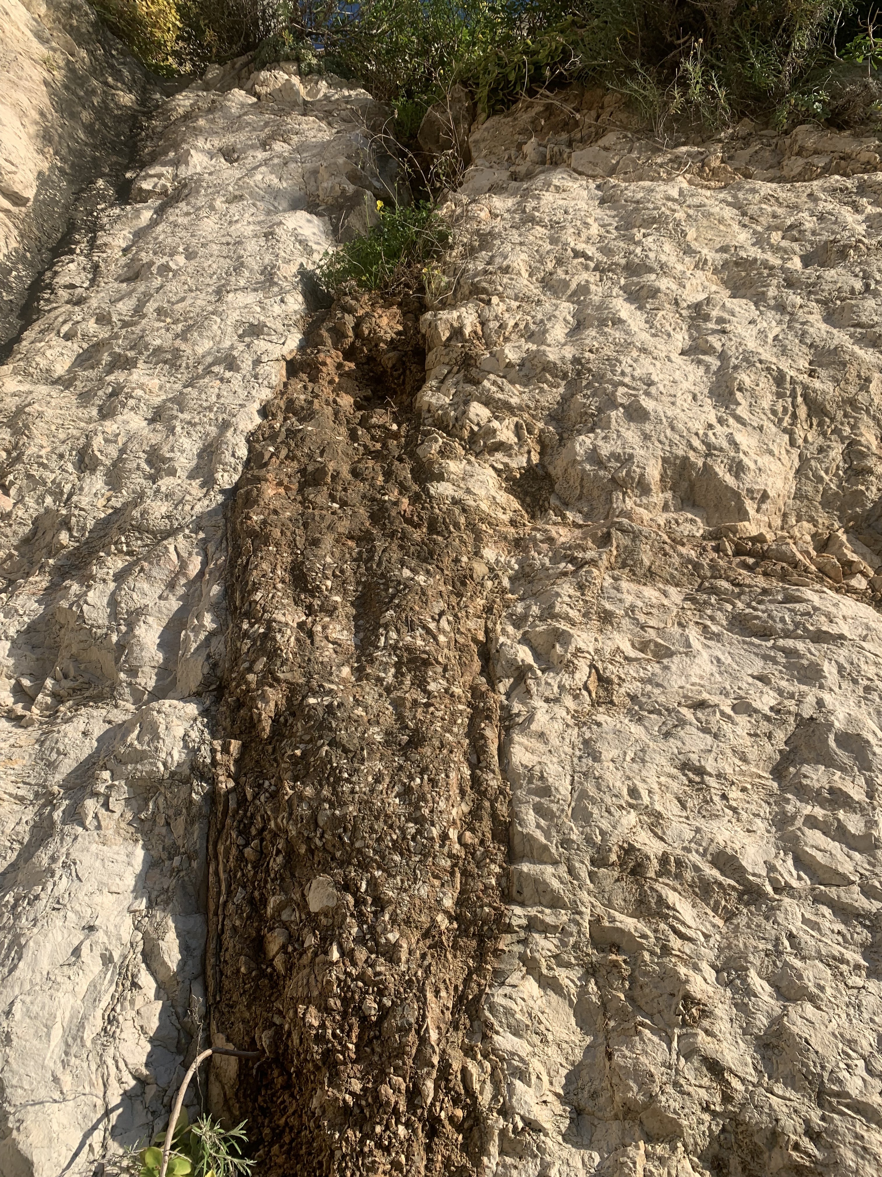

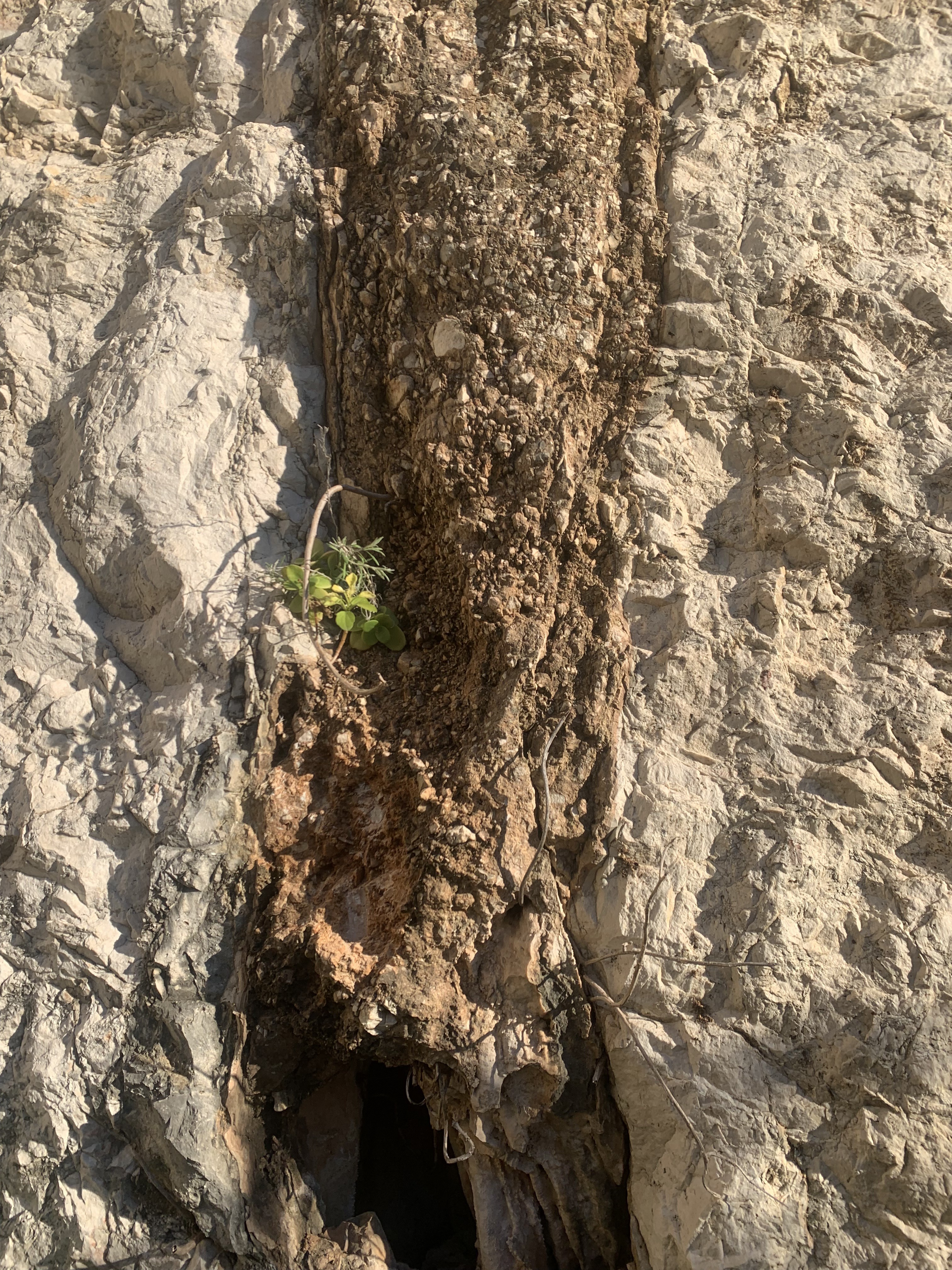

Récemment j’ai découvert une brèche osseuse incrustant une fente d’un petit massif calcaire. Hormis les blocs de roche locale et le sédiment, cette brèche renferme des ossements de micro mammifères. Puisqu’elle est inconnue du monde des sciences, et puisque rien de tel n’a jamais été trouvé dans la région, elle peut offrir un intérêt assez prononcé pour la géologie locale. Son âge n’est pas connu mais j’essayerais de le déterminer en fonction du cortège faunistique rencontré.
Seulement ce n’est pas si simple. La dureté du sédiment qui compose la brèche est extrêmement élevée, d’ailleurs le sédiment est presque entièrement transformé en roche très résistante. En faisant usage d’une petite barre à mine, et d’une massette je n’arrive à décrocher que des petits lambeaux de brèche, pour vous donner une idée, j’ai tapé comme un bourrin pendant plus d’une heure pour extraire un bloc de 15 cm de long 🥲. J’essaye d’exploiter les petites fissures pour faire plus facilement rompre les blocs de sédiment, malheureusement ça ne paye pas franchement. Le problème n’est pas tant dans la lenteur des fouilles, c’est surtout que pour ce type de gisement il faut travailler en extrayant les plus gros blocs possibles pour trier la microfaune chez soit, et avoir les os les plus complets possibles. Seulement je n’y parviens pas, et en décrochant des feuillets de 15 comme je le fais, ce sont aussi les os, les dents qui se brisent avec la roche et deviennent des petits bouts indéterminables.

J'essaierai de faire sauter la roche calcaire 10 à 20 cm tout autour, soit en perçant, soit en disquant. Le calcaire casse très bien
Et quand tu as dégagé ta brèche, tu perces à la base plein de trous pour la fragiliser et ensuite tu sors une grosse plaque en te servant d'une barre à mine.

@caterpillar du coup j’imagine que le calcaire encaissant je vais devoir le percer sur la profondeur de la brèche ? (L’espace qu’elle occupe en largeur dans le calcaire ?). Il va me falloir une sacré mèche. C’est sûr que ça va pas se faire rapidement, et vu comme le remplissage est haut de +-6 m, il va falloir une échelle 😅.

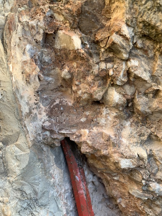

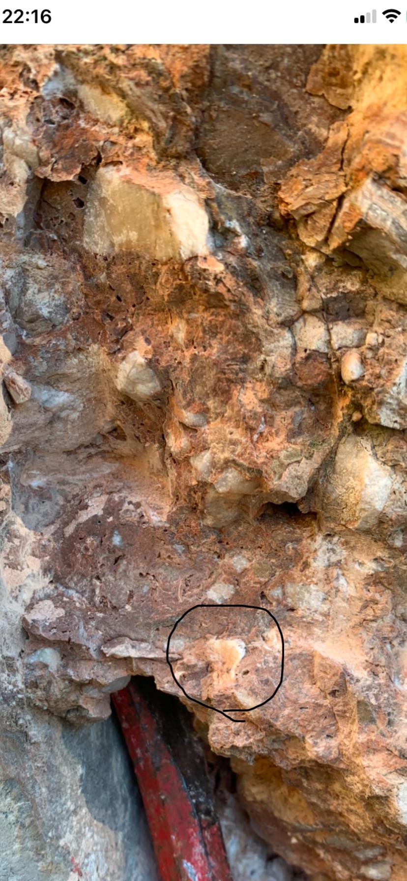

Celui là par ex en entouré c’était un bout d’os d’une espèce de plus grande taille (y’a du macro terriblement fragmentaire)
Pas probant!
Moi je vois des silt indurés, des hiatus, des fragments de spéléothèmes (tectonique?) des fragement de calcaire (Urgonien???) des fractures de décompressions,,,pleins de choses sympa mais pas de faune 0+0=0 !
Comme 99% des remplissages:desole:
J'ai fais de la brèche à serpents avec plus d'os que de ciment et presque monospécifique:suer:. de la brèche à humains de l'holocène avec que des reste d'enfants:cryss:. de la brèche de tanière de Hyènes avec que du fragmentaires:fache: ,,,
Là, je suis septique quand a l'utilité de tout pété
