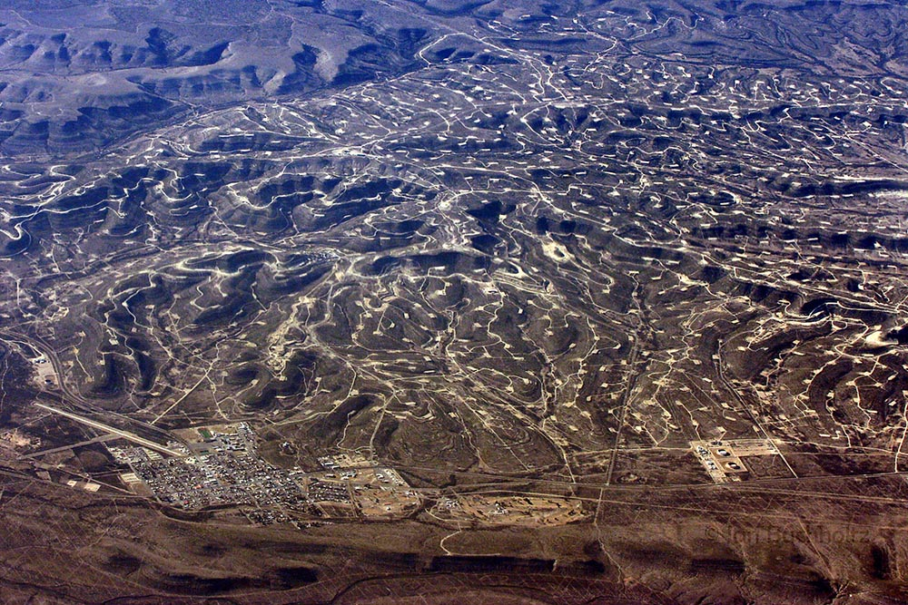

Voici une image empruntée au fil de Kayou sur les champs pétroliers :
Ce paysage, c'est le résultat de chercheur de fossiles. Ici des huiles.
