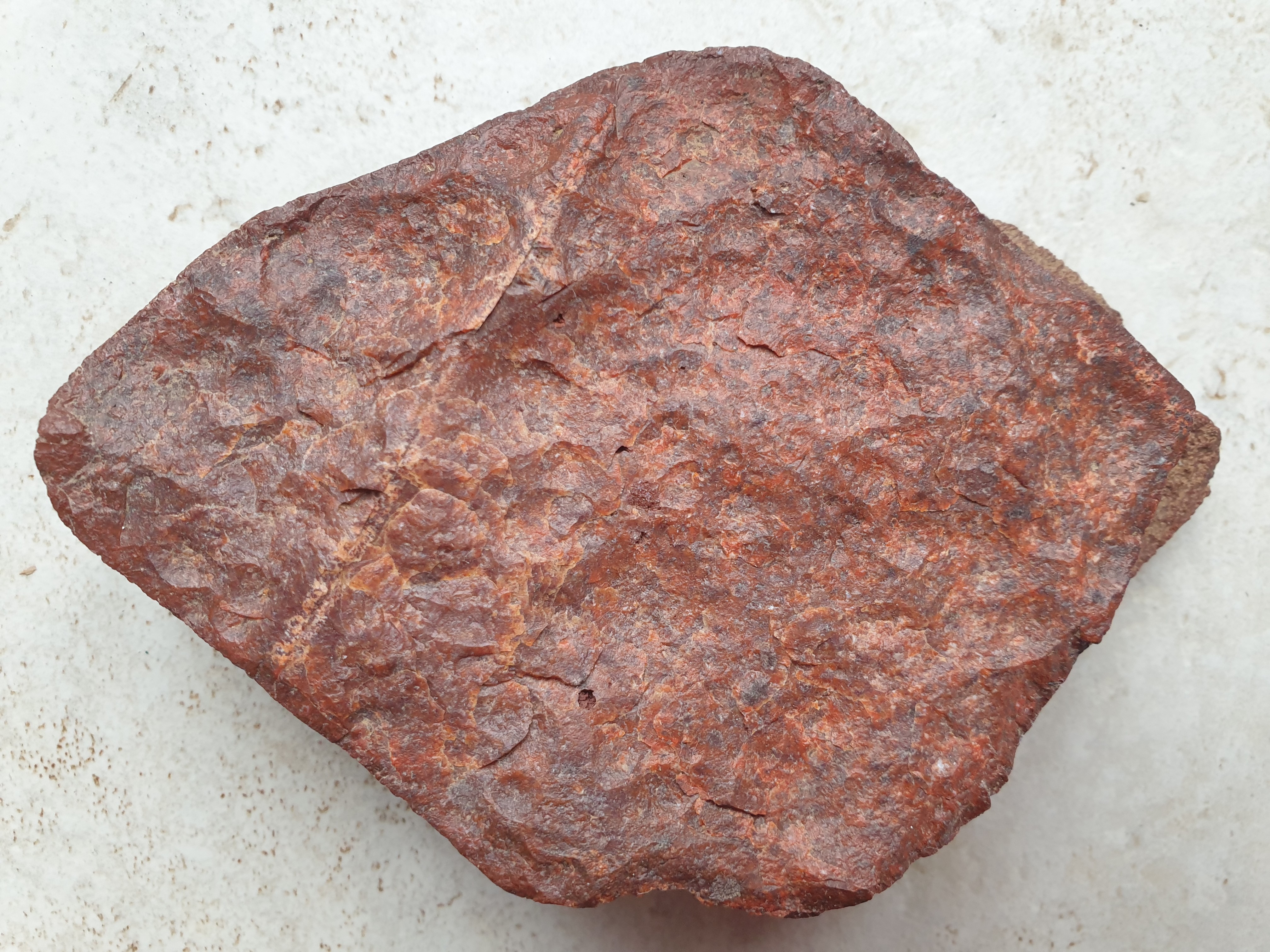

d'où la sollicitation de votre aide .
Origine inconnue mais quasi sûre : France

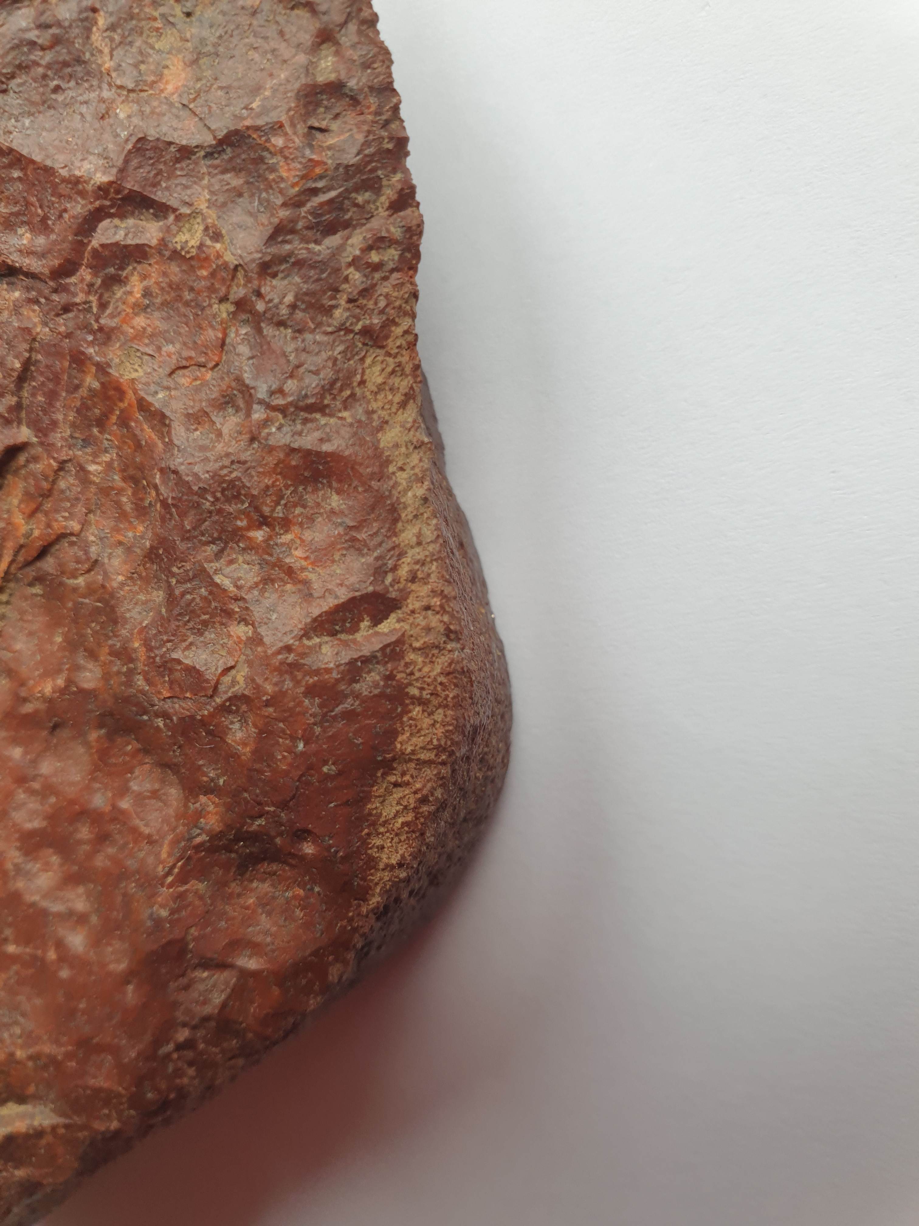

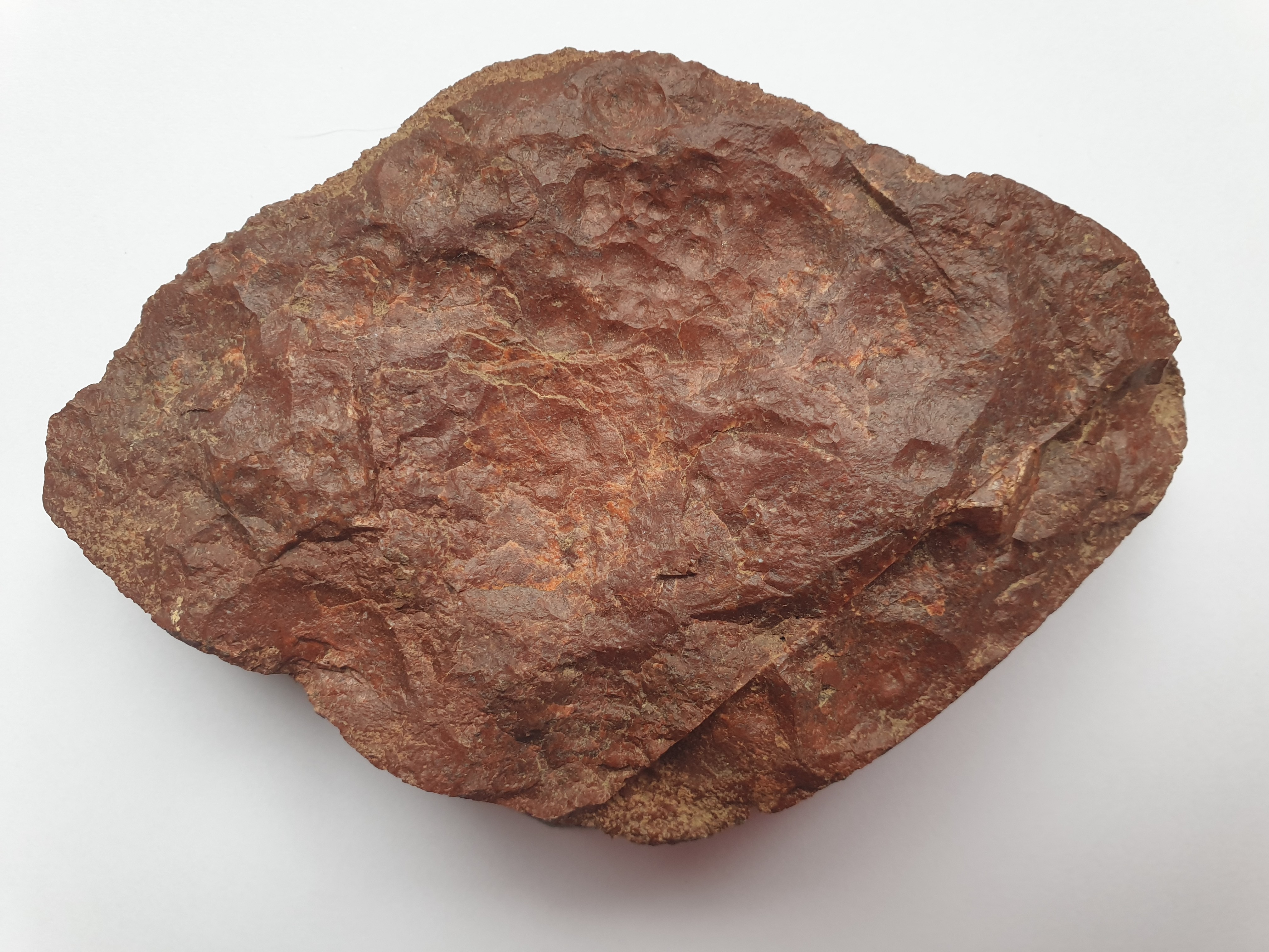

le minéral d'origine présentait une forme losangique . A priori et après avoir bien regardé sur toute la périphérie, sans trace de sectionnement de la part du "découvreur" (outil type ciseau à pierre), "la tranche" que je vous présente s'est réalisée "naturellement" .

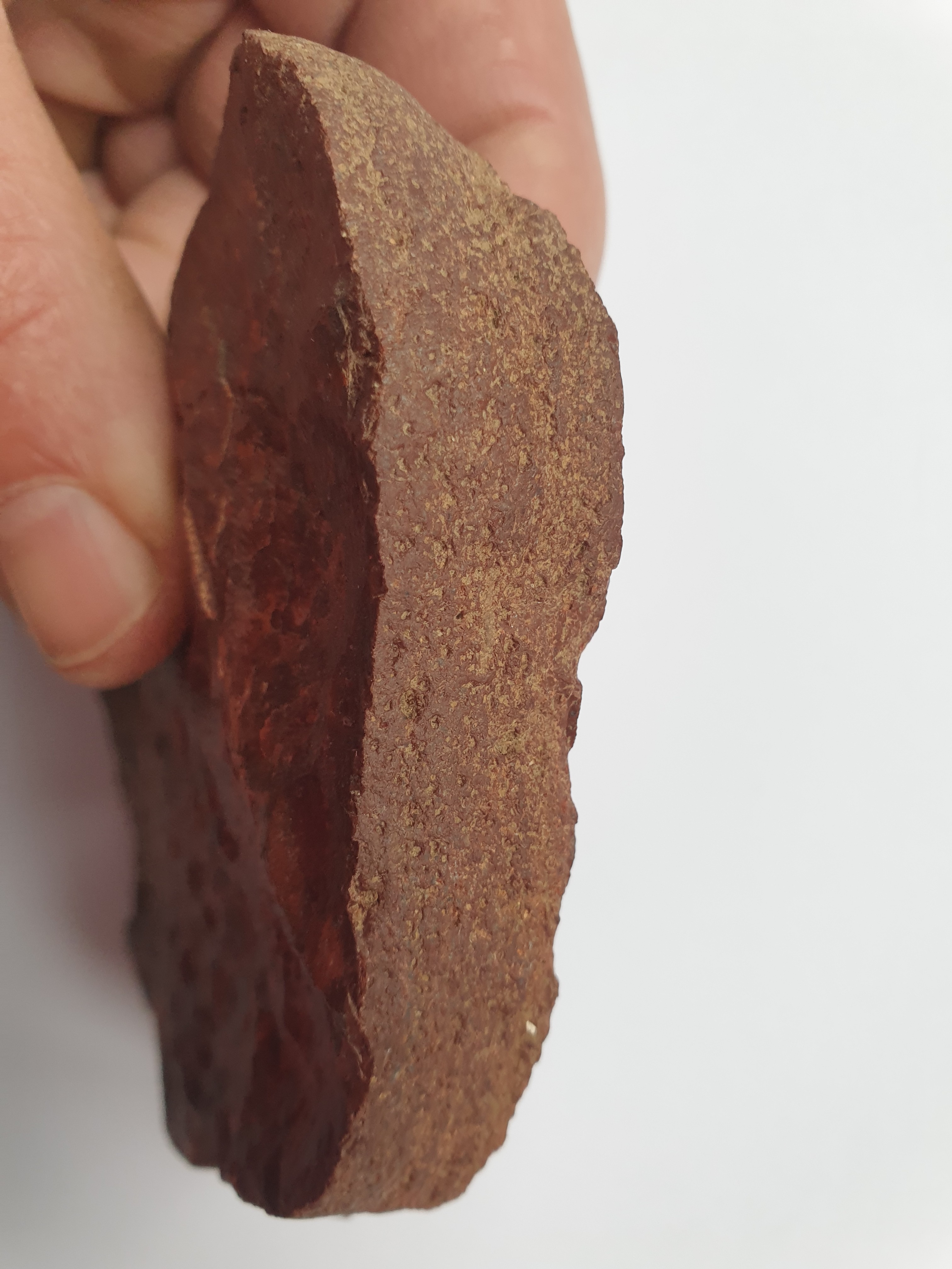

le minéral d'origine présente une sorte de cortex ( photo de la tranche ) . les deux faces du minéral semblent ne pas avoir subi une altération liée à leur milieu.
une ou des fissures longilignes me paraissent être présentes.
La couleur et la morphologie de surface peuvent être indicatrices de la roche ?
Le test Hcl est négatif ( la solution eau + hcl a était positive sur un morceau de calcaire que j'avais à disposition ).
Si vous pouvez me donner un nom sur la nature du minéral .. et éventuellement sa présence dans certains régions française, cela m'aiderai à "tracer" l'origine d'autres minéraux
qui l'accompagnaient
Merci d'avance
PS je répondrai ainsi à la demande d'autres photos si nécessaire
Désolé

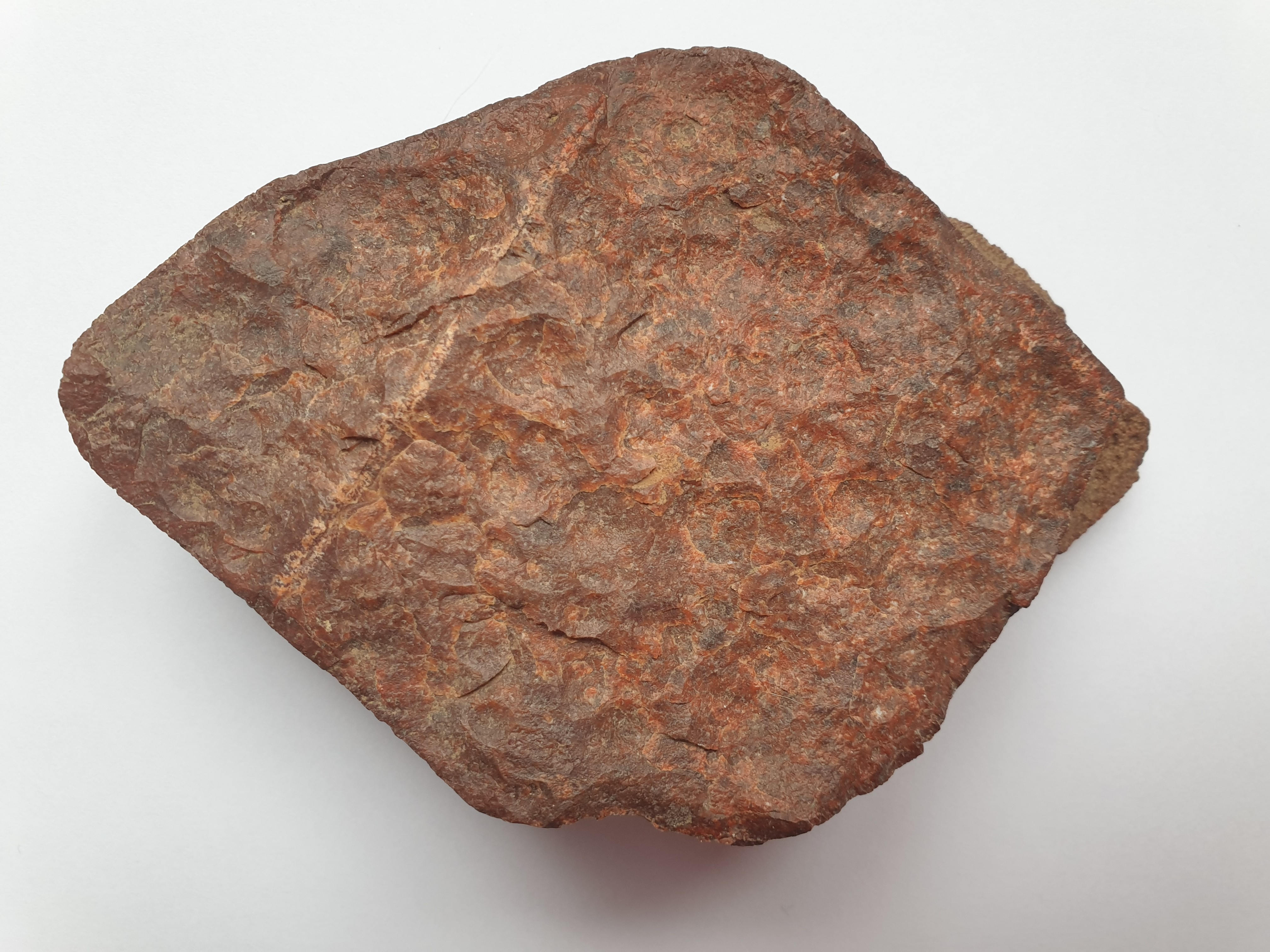

une des deux faces de l'objet est en double avec les photos. Voici la seconde face
Merci pour la suite

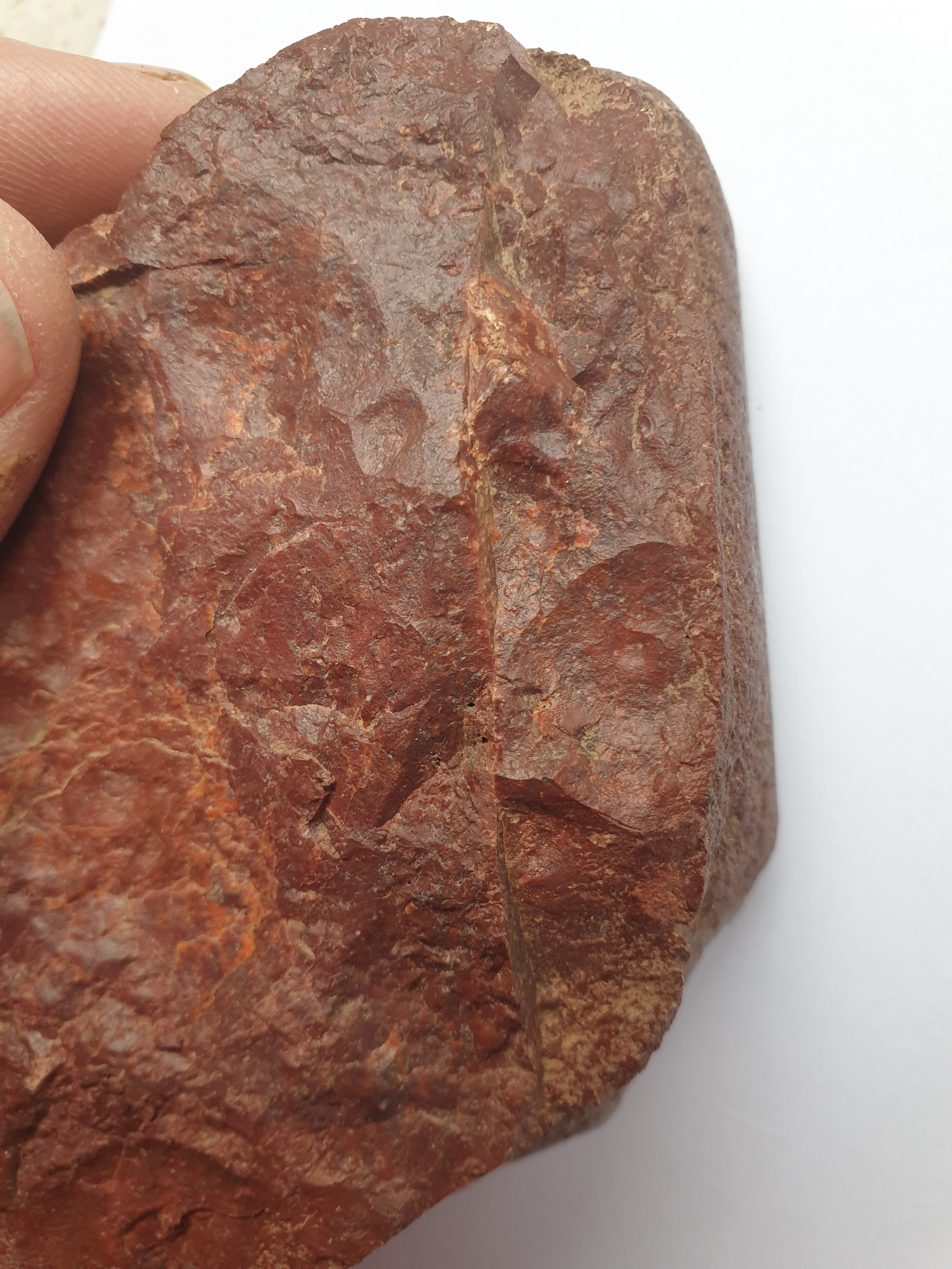

Possible d'avoir une idée du contexte de récolte  ? De l'environnement géologique...
HCl<0 peut faire penser à quelque chose de siliceux (pratiquer le test de dureté préconisé par le sablais).
Le minéral d'origine présentait une forme losangique... il aurait donc été cassé...par un choc...par qui ?
Le minéral d'origine présente une sorte de cortex...  on peut y voir une surface érodée par un transport dans l'eau  (un galet ?)...

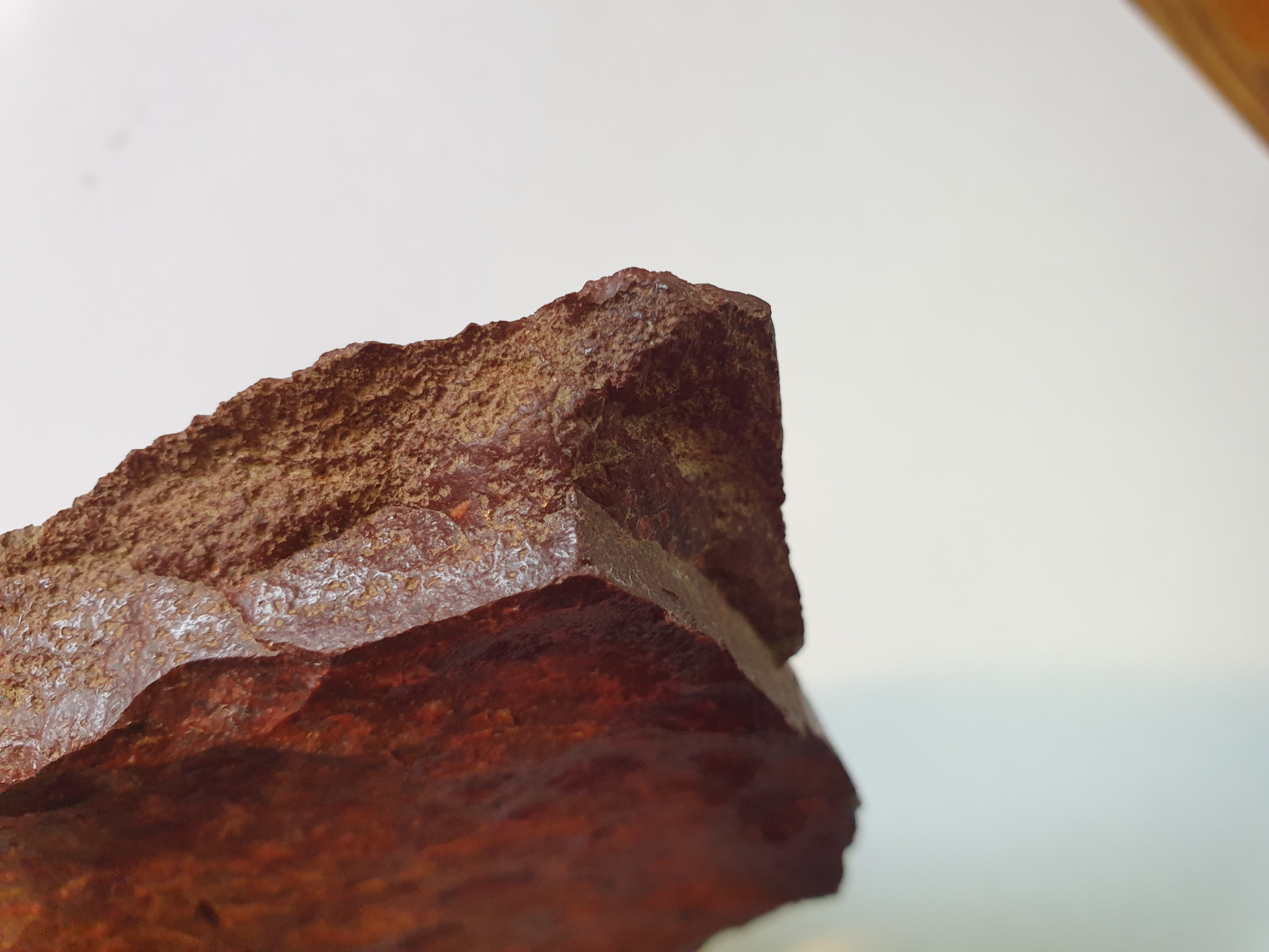

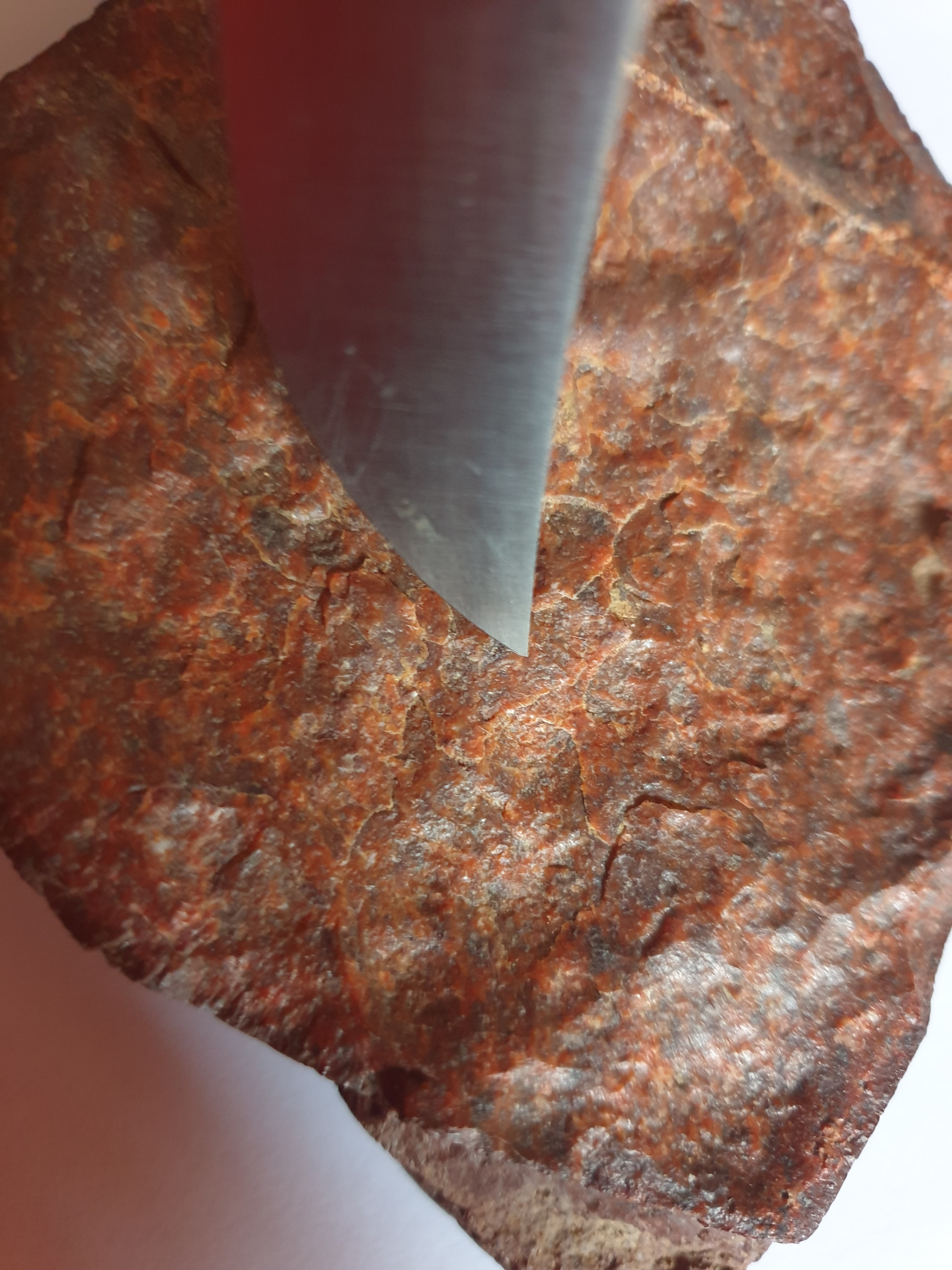

Ce matin j'ai pris ces trois photos complémentaires.
Le test à la lame de couteau est négatif
La "sorte de cortex" que j'ai présenté est difficile à discerner pour définir son épaisseur . La photo prise est avec la partie de la périphérie où l'épaisseur semble la plus importante ( 2 à 3 mm sur quelques cms de longueur)
Un point de détail est une petite zone lustrée ( brillante à la lumière suivant l'orientation ) sur la tranche (photo 3)

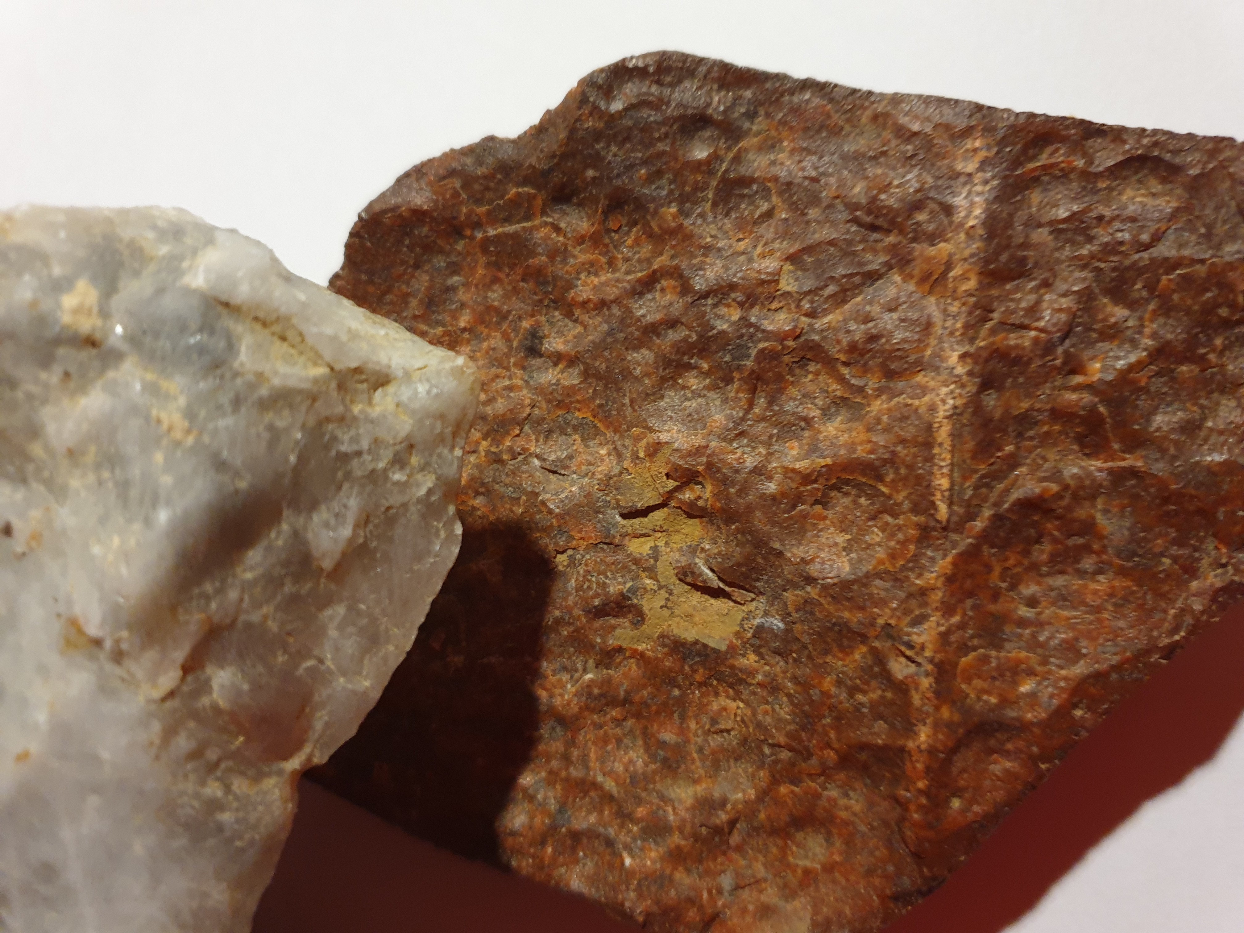

Pour avancer avec un test de dureté, j'ai utilisé un galet de quartz cassé qui présentait une arête me paraissant "coupante".

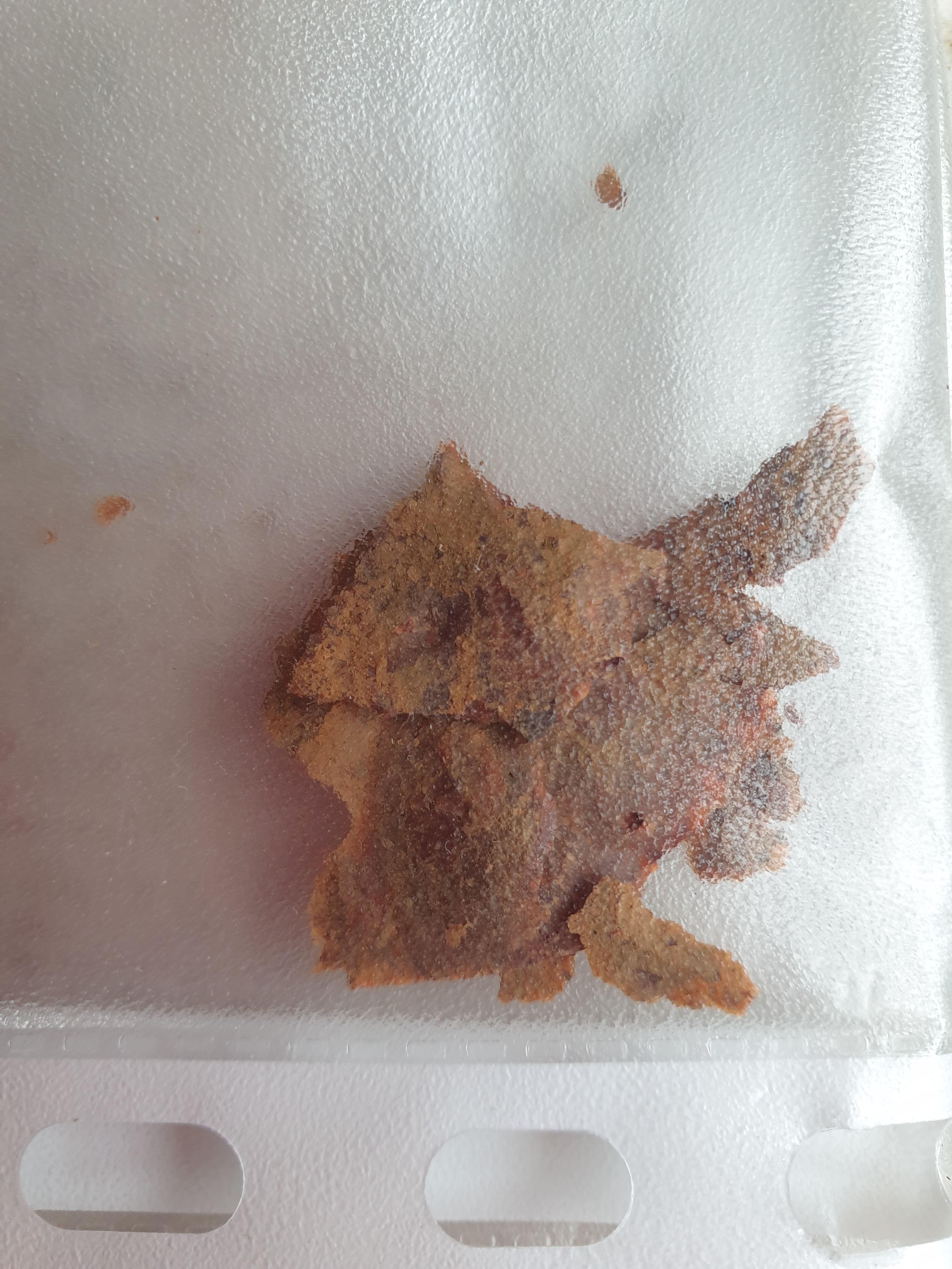

Le premier "trait" réalisé sur une des deux faces a laissé une trace  qui s'efface au doigt  . Par contre ce que j'ai présenté comme des "écailles" se sont détachées . Avec la pression que j'ai exercée, une petite surface a été dégagée : de couleur jaunâtre sur la photo ci jointe.
Mais il y a plus intéressant . Ce premier trait m'a semblé produire une étincelle . Un second trait et j'ai eu la même impression . La lumière étant celle de mon éclairage de ma pièce, je me suis déplacé dans une partie à l'obscurité de la maison et là .. avec le troisième trait j'ai distinctement vu une série de petites étincelles à l'avancement de l'arête coupante du quartz sur la surface de ce minéral .
N.B. les trois traces ne donnent aucune rayure
J'espère que cette observation "d'étincelles" peut orienter un intervenant du forum vers une dénomination minérale ...

Un nouvelle essai  plus agressif de "rayures " avec le galet de quartz sur cette "tranche de jaspe ferrugineux" (avis icarealcyon),  m'a permis de récupérer des "écailles" . Un coup d'eau sous le robinet et une brosse à dent ...et la surface de la "tranche" retrouve sa couleur, et un aspect plus compact. deux "trous" sont apparus et une toute petite zone au CENTRE, brillante : peut être des micro cristaux de silice ? ...
ces deux photos pour illustrer.

Il y a 13 heures, Acer a dit :
1 - comment une "tranche" de  ce jaspe ferrugineux s'est formée ?
En remplissage de fissure/faille dans la roche-mère, avec un débitage plus ou moins perpendiculaire à l'axe de la faille, sous l'action du gel et/ou de la destruction de la roche encaissante.
2 - si un intervenant  a aussi une info sur une origine française possible?
Non, cela peut être partout où il y a de la silice et du fer en quantité suffisante , ce qui fait beaucoup d'endroits...
