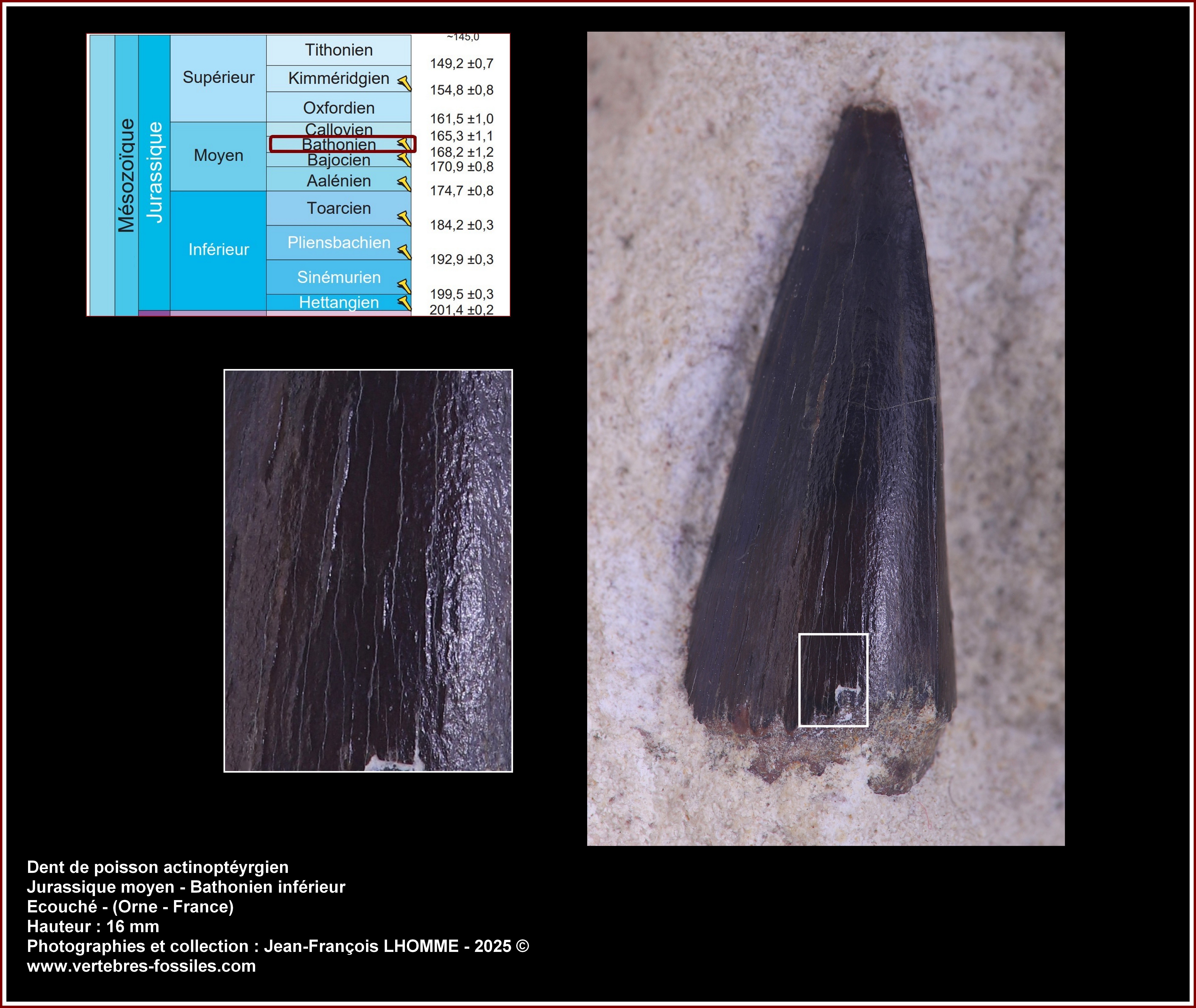

elasmo Posté(e) 12 janvier Signaler Posté(e) 12 janvier Une autre dent de poisson osseux indéterminée Citer

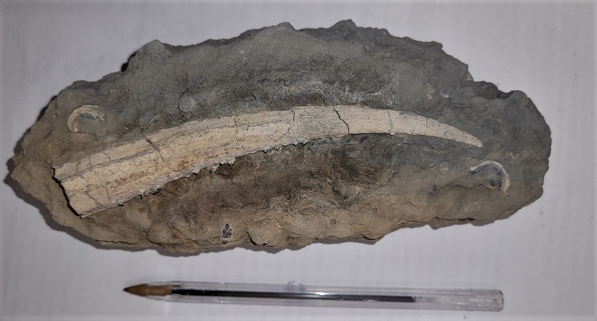

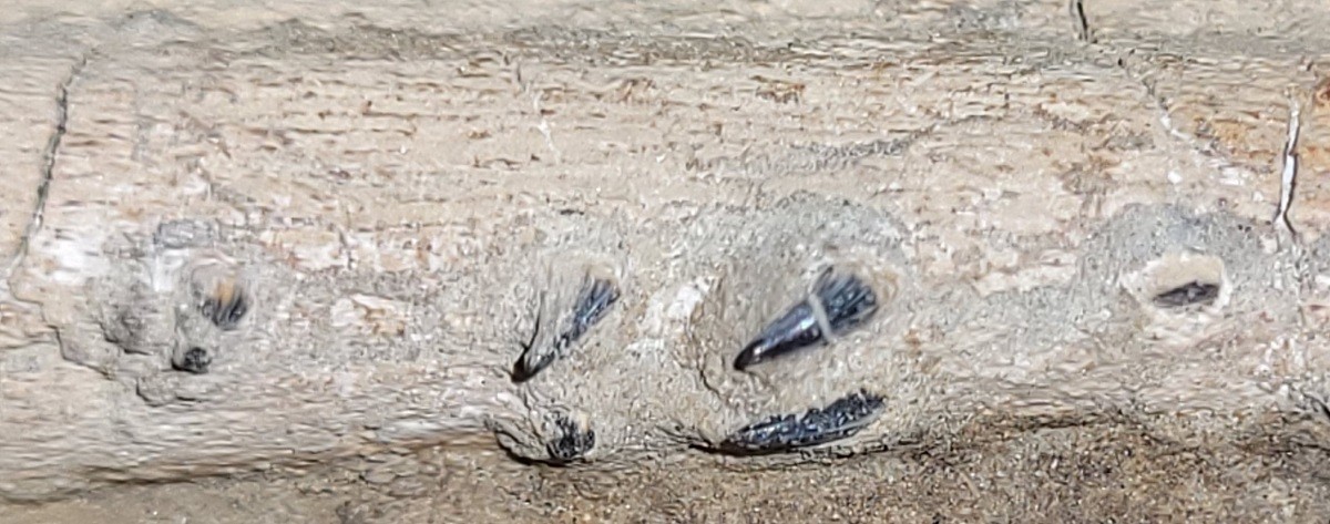

FRED59 Posté(e) 12 janvier Signaler Posté(e) 12 janvier Trouvaille de la semaine dernière: une épine dorsale (incomplète) probablement Hybodus Kimmeridgien du Boulonnais Détail des épines : Citer
elasmo Posté(e) 12 janvier Signaler Posté(e) 12 janvier Superbe, même incomplète, cela reste rare dans cet état Citer
fred39 Posté(e) 13 janvier Signaler Posté(e) 13 janvier Il y a 7 heures, FRED59 a dit : Trouvaille de la semaine dernière: une épine dorsale (incomplète) probablement Hybodus Kimmeridgien du Boulonnais Détail des épines : Les épines ressembles a des dents ! Sa pourrait porté a confusion si décrochée de sont support ? Citer
FRED59 Posté(e) 13 janvier Signaler Posté(e) 13 janvier "Les épines ressembles a des dents ! Sa pourrait porté a confusion si décrochée de sont support ?" -> surtout qu'elles partent trés facilement (de l'épine dorsale à l'état fossile du moins). J'avais commencé à enlever la marne avec une brosse à dent, et plusieurs "dents" sont parties.. J'ai continué avec un peu de potasse et ensuite avec une aiguille sous bino et même là c'était très délicat.. Citer

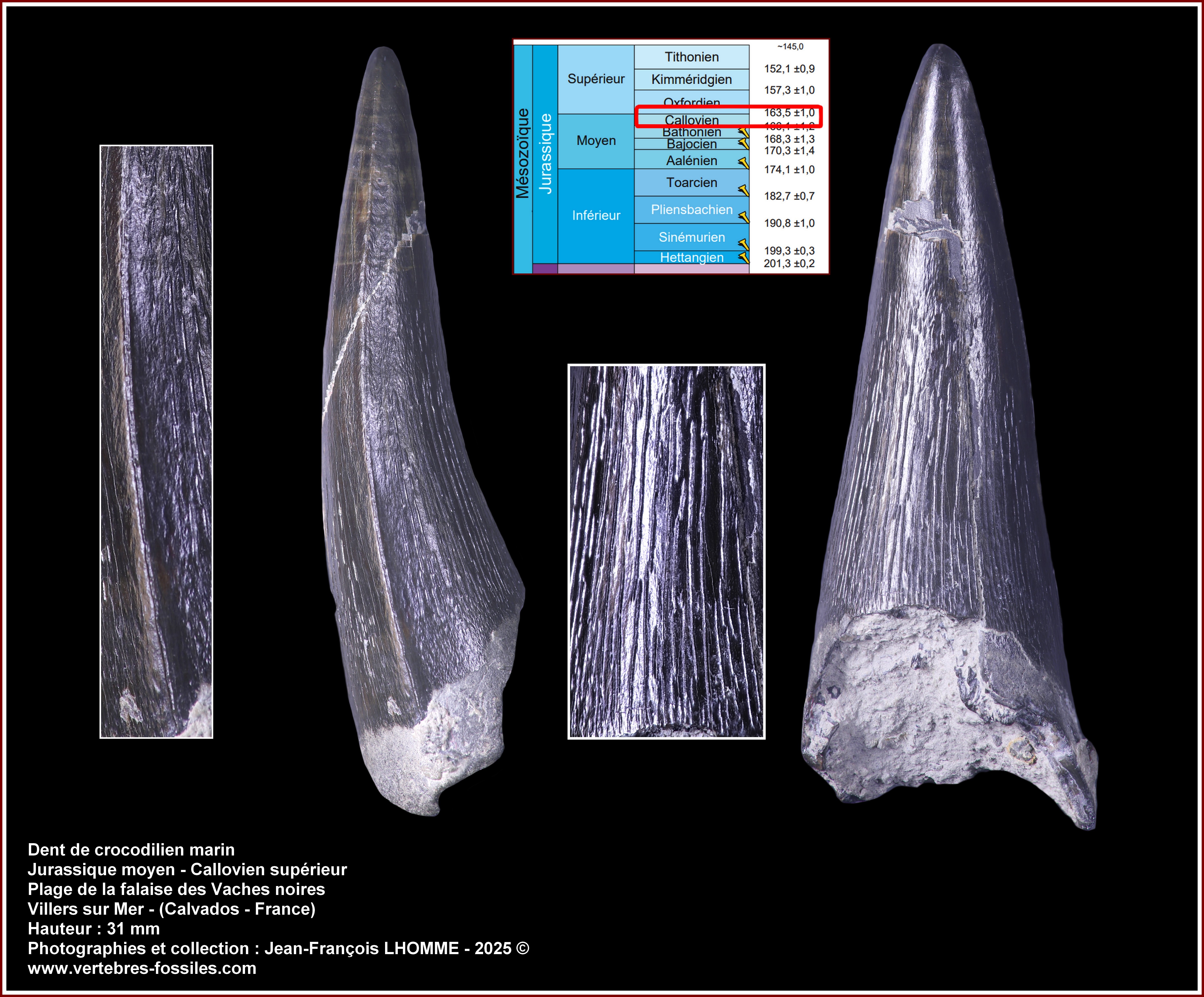

elasmo Posté(e) 13 janvier Signaler Posté(e) 13 janvier Une dent de crocodile marin des vaches noires Citer
elasmo Posté(e) 14 janvier Signaler Posté(e) 14 janvier Le spécimen présenté n'était pas marin, donc je le supprime Citer
fred39 Posté(e) 14 janvier Signaler Posté(e) 14 janvier Spécimen de belle taille ,la mâchoire doit être impressionnante. Citer
elasmo Posté(e) 14 janvier Signaler Posté(e) 14 janvier il est en fait possible qu'il s'agisse de tout autre chose Citer
FRED59 Posté(e) 14 janvier Signaler Posté(e) 14 janvier En réponse à la question de Fred39:Quelle taille environ ? Si la question concerne l'épine dorsale :elle fait 13cm de long, Si la question concerne les "épines" de l'épine dorsale: les plus longues font environ 3mm Citer

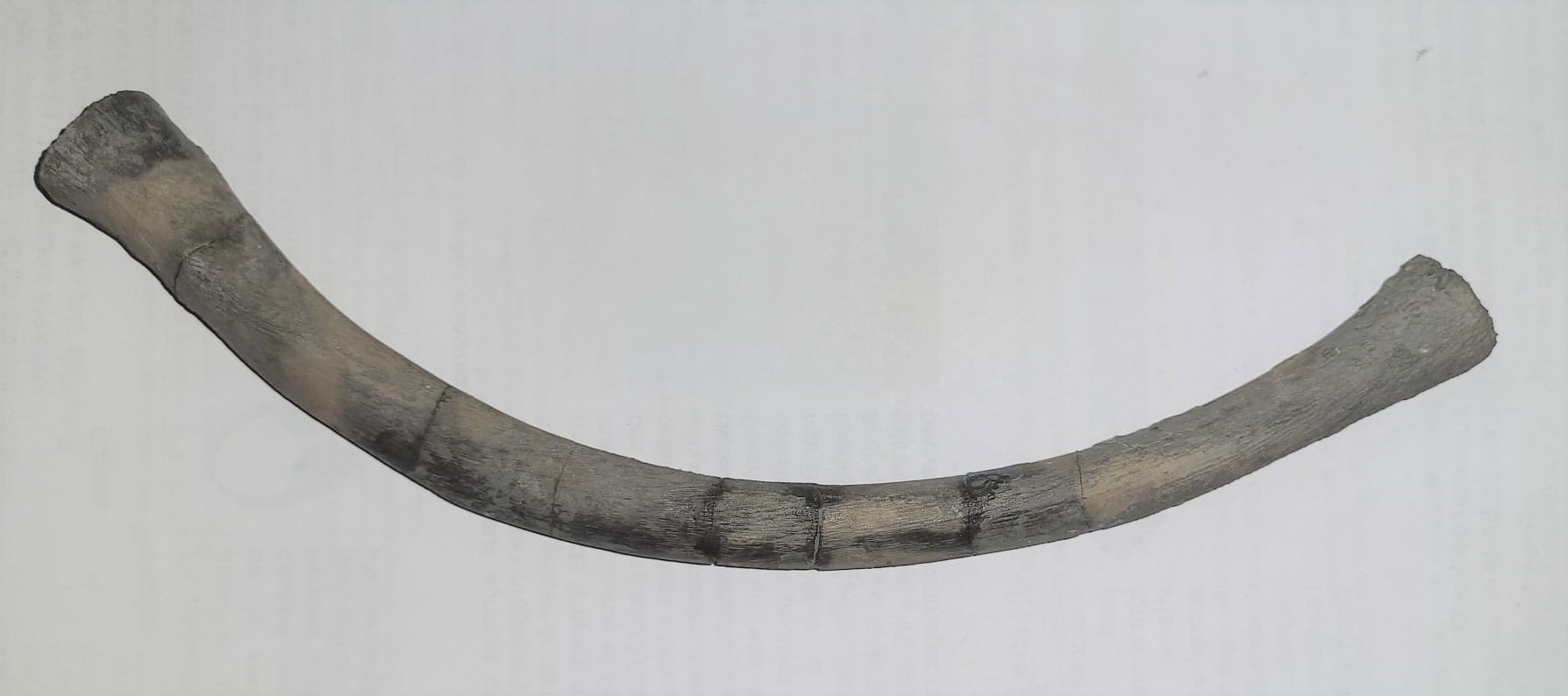

FRED59 Posté(e) 14 janvier Signaler Posté(e) 14 janvier Autre découverte récente Kimmeridgien du Boulonnais Une petite cote (mais complète) de Sauroptérygien A la découverte: Citer
fred39 Posté(e) 15 janvier Signaler Posté(e) 15 janvier Il y a 8 heures, FRED59 a dit : En réponse à la question de Fred39:Quelle taille environ ? Si la question concerne l'épine dorsale :elle fait 13cm de long, Si la question concerne les "épines" de l'épine dorsale: les plus longues font environ 3mm Merci FRED59 pour le retour , magnifique la petite cote. Citer
Gratophil Posté(e) 16 janvier Signaler Posté(e) 16 janvier Le 12/01/2025 à 22:53, FRED59 a dit : Trouvaille de la semaine dernière: une épine dorsale (incomplète) probablement Hybodus Kimmeridgien du Boulonnais Détail des épines : Magnifique ! Bravo Citer

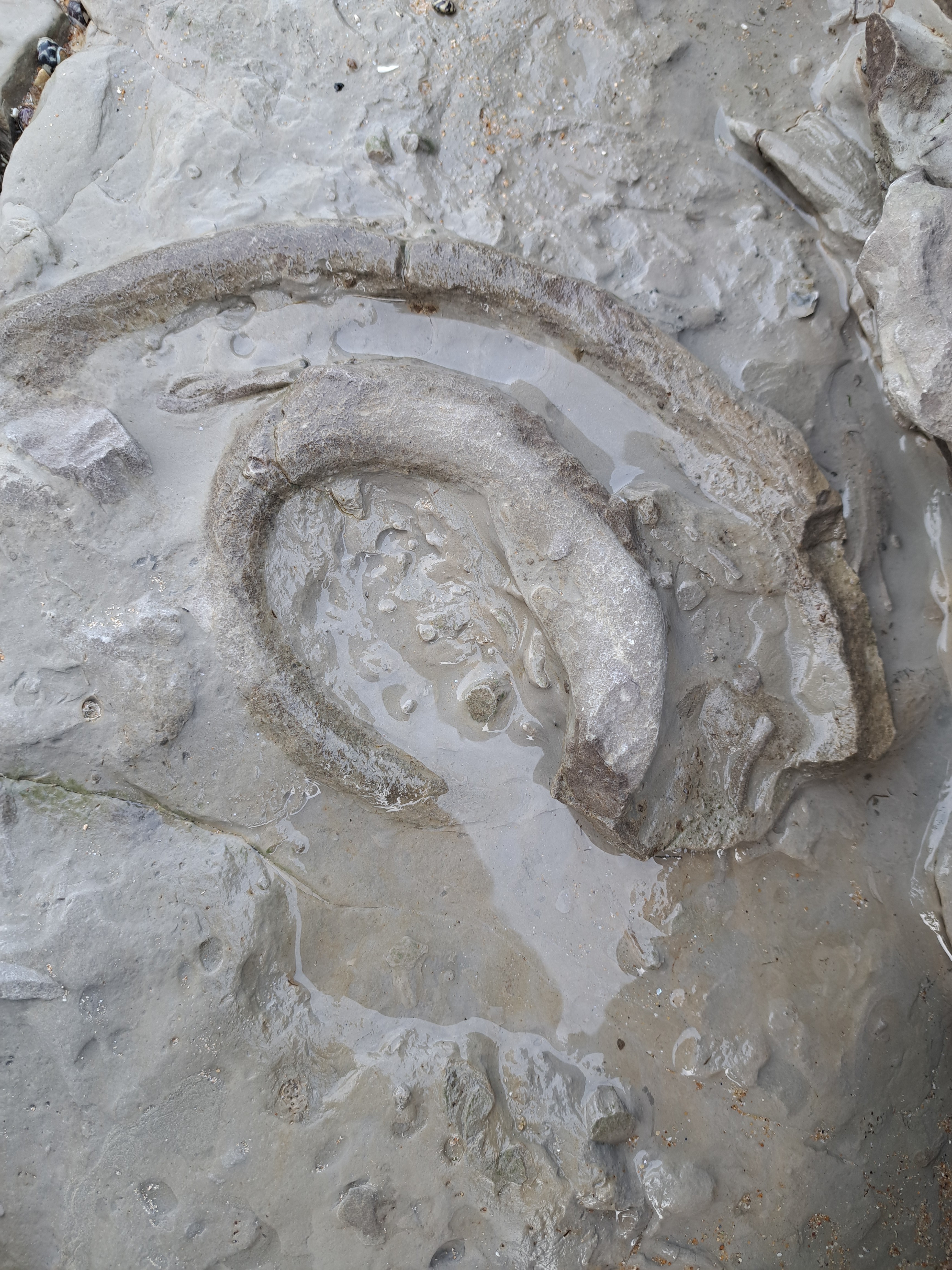

lolavickie Posté(e) 21 janvier Signaler Posté(e) 21 janvier bonsoir, totalement novice mais passionnée, j'ai découvert aujourd'hui une partie de squelette (le reste est sous la roche) à marée basse à la pointe de l'Ile d'Oléron. J'ai récupéré quelques éléments que je vous soumets. Si quelqu'un peut m'indiquer de quel animal il s'agit ? Il y a également deux éléments genre griffe ou dents (???), l'un d'environ 14 cm et l'autre 20 cm (la photo n'est pas complète). Un immense merci ... Citer
icarealcyon Posté(e) 21 janvier Signaler Posté(e) 21 janvier Bonjour, les photos manquent de netteté mais pour plusieurs d'entres elles, clairement il ne s'agit pas d'os mais d'ichnofossiles: des traces fossilisées laissées par des organismes fouisseurs (coquillages bivalves ou des crustacés) dans les sédiments marins. Citer
elasmo Posté(e) 21 janvier Signaler Posté(e) 21 janvier Citation s'agit pas d'os mais d'ichnofossiles Tout à fait d'accord, pas de vertébrés sur les photos, un problème classique Citer
