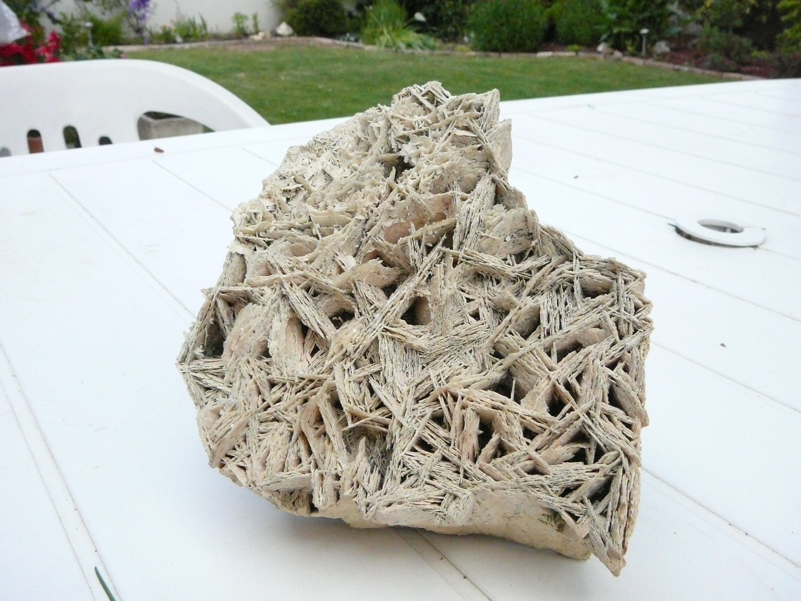

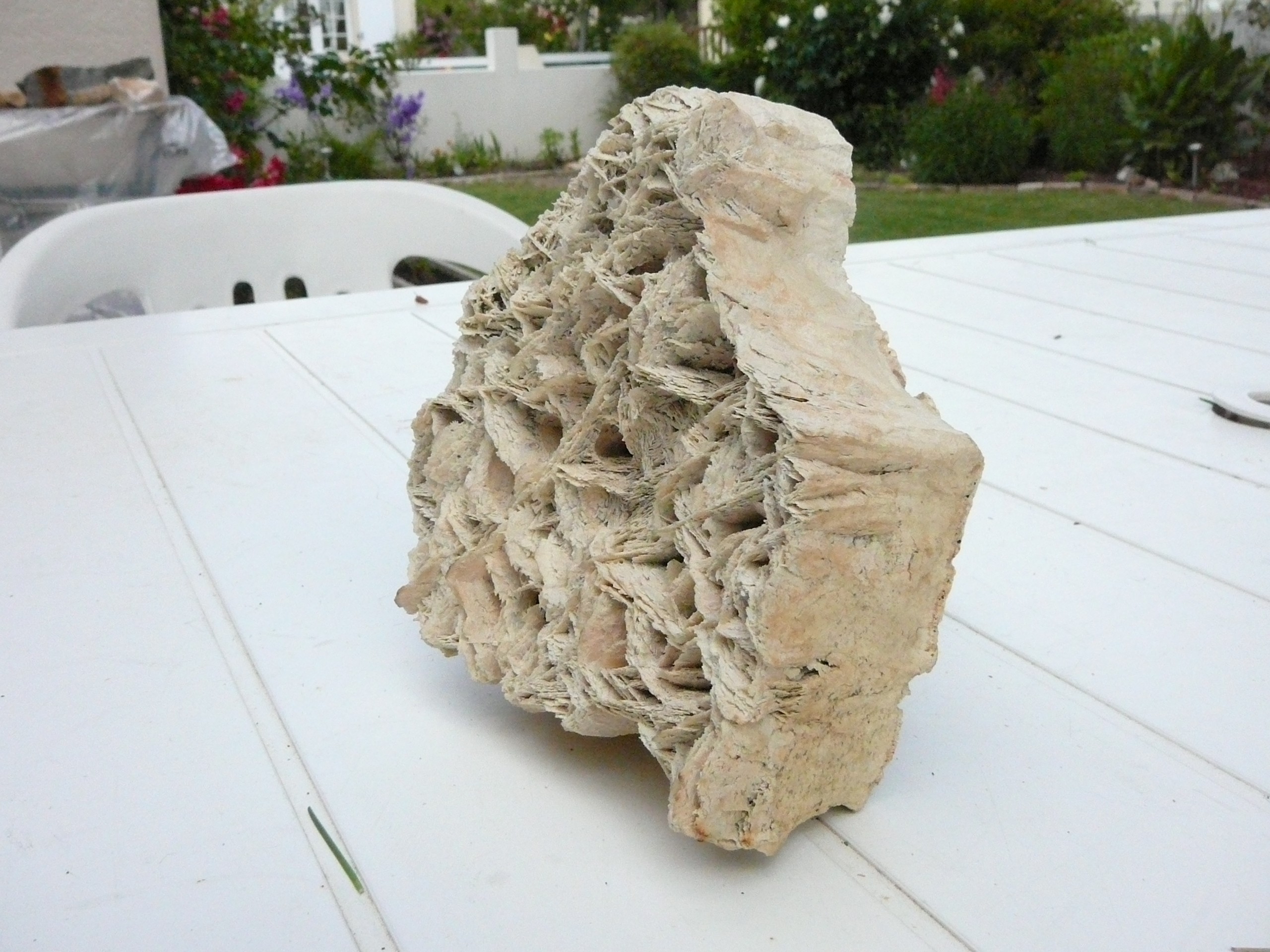

J'en avais un bout ressemblant que @trenen23 m'avait donné qui y ressemblait, en plus massif et plus petit. Je regarde ce week-end, mais je ne sais pas si je l'ai encore.
Au passage, est tu sur qu'il s'agit d'une barytine ? Ca pourrait aussi être du quartz après anhydrite.
Un petit teste de dureté (est-ce que ça raye le verre) serait le bienvenu.

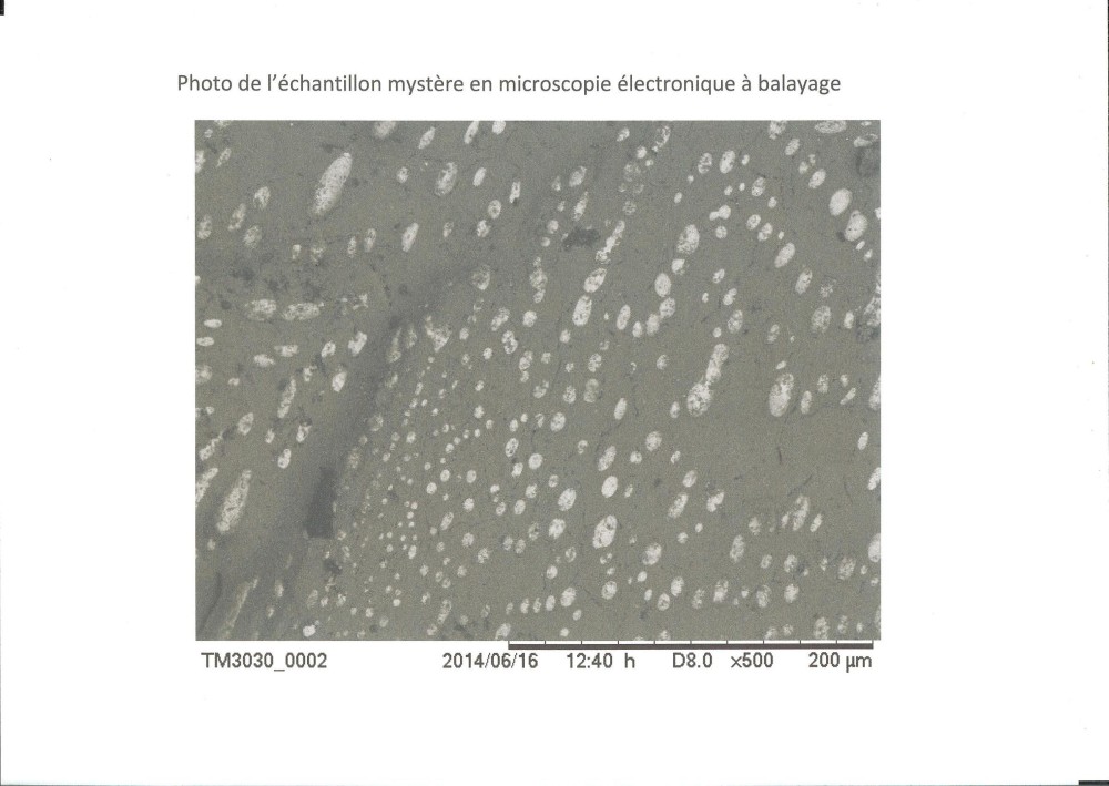

J'ai quelque chose qui y ressemble, c'est de la baryte sortant du four du baron Hampain

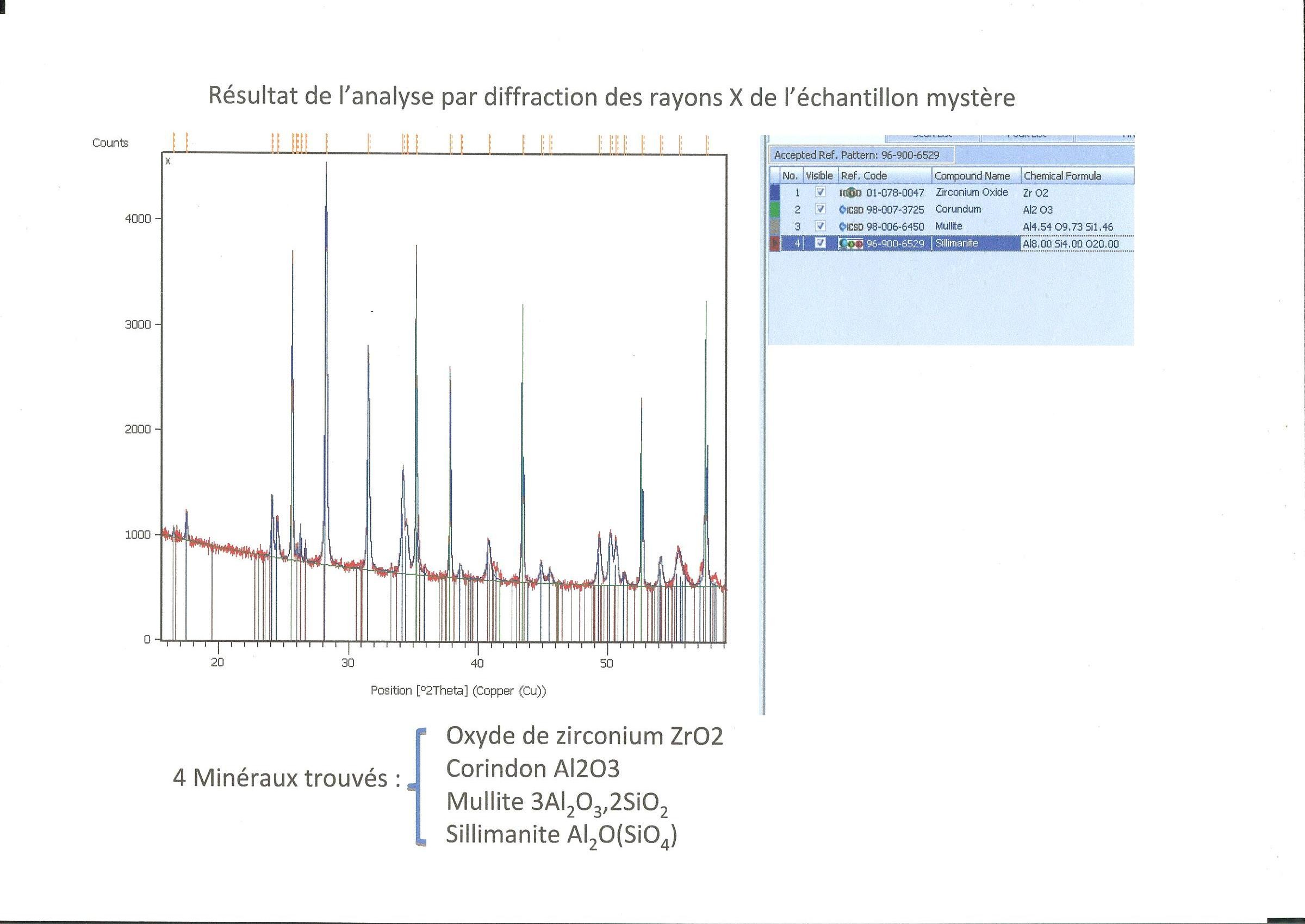

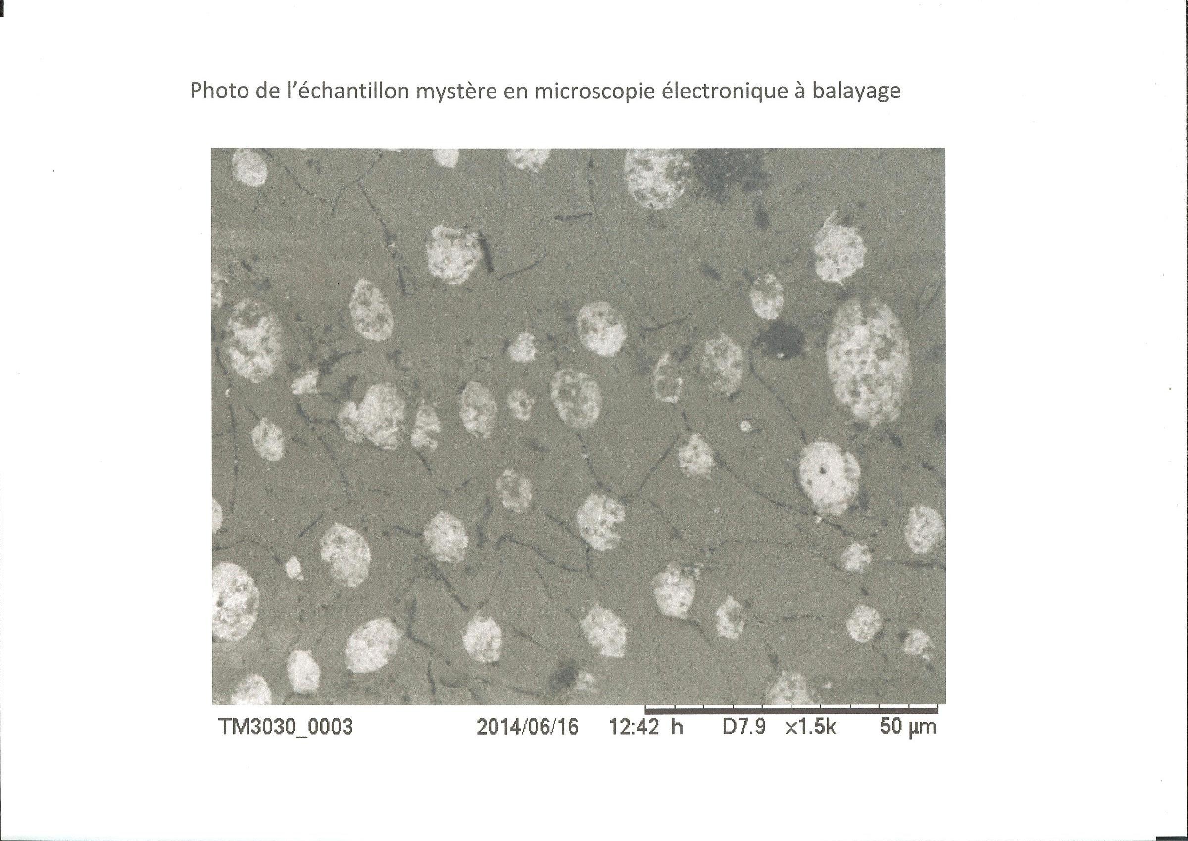

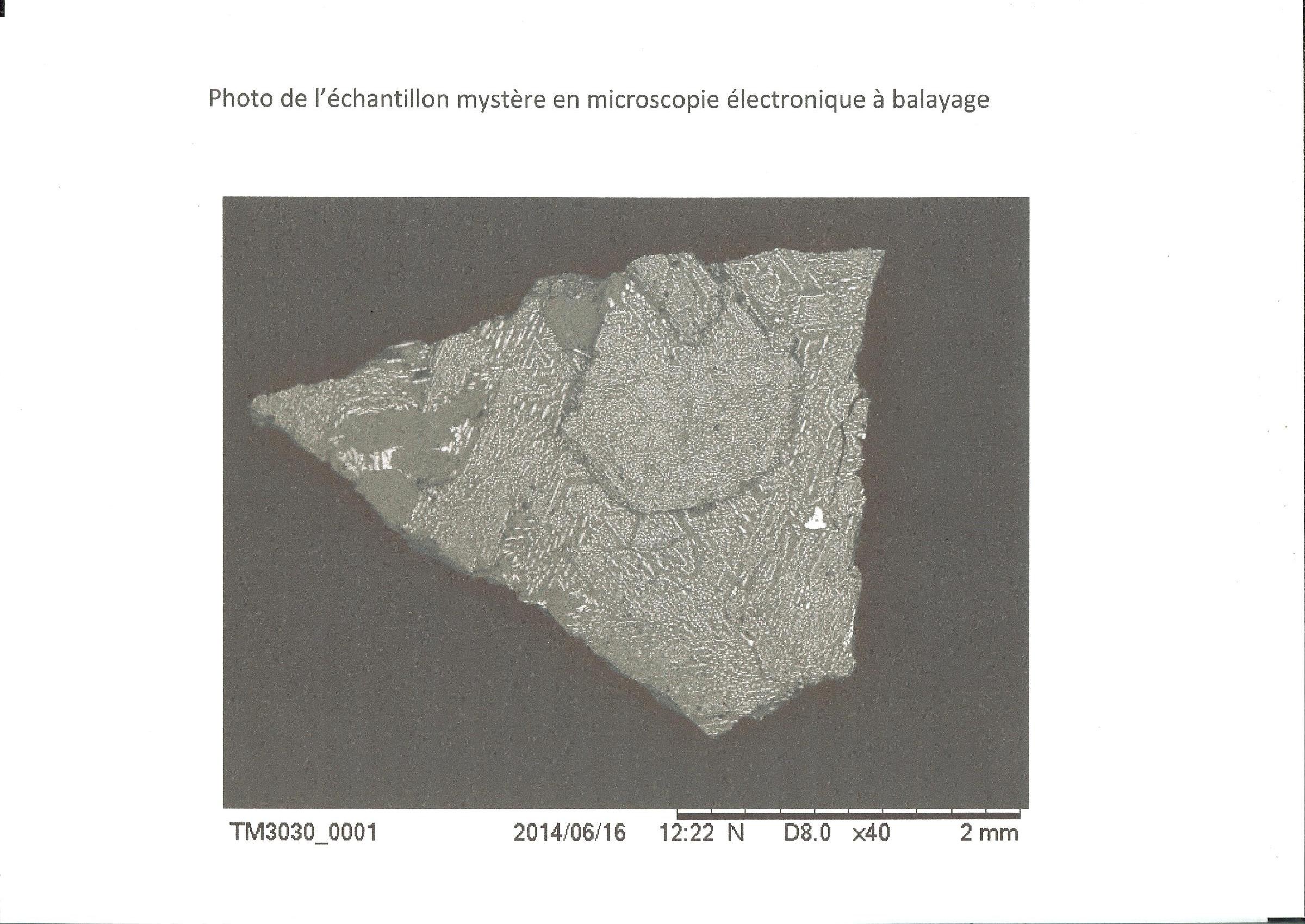

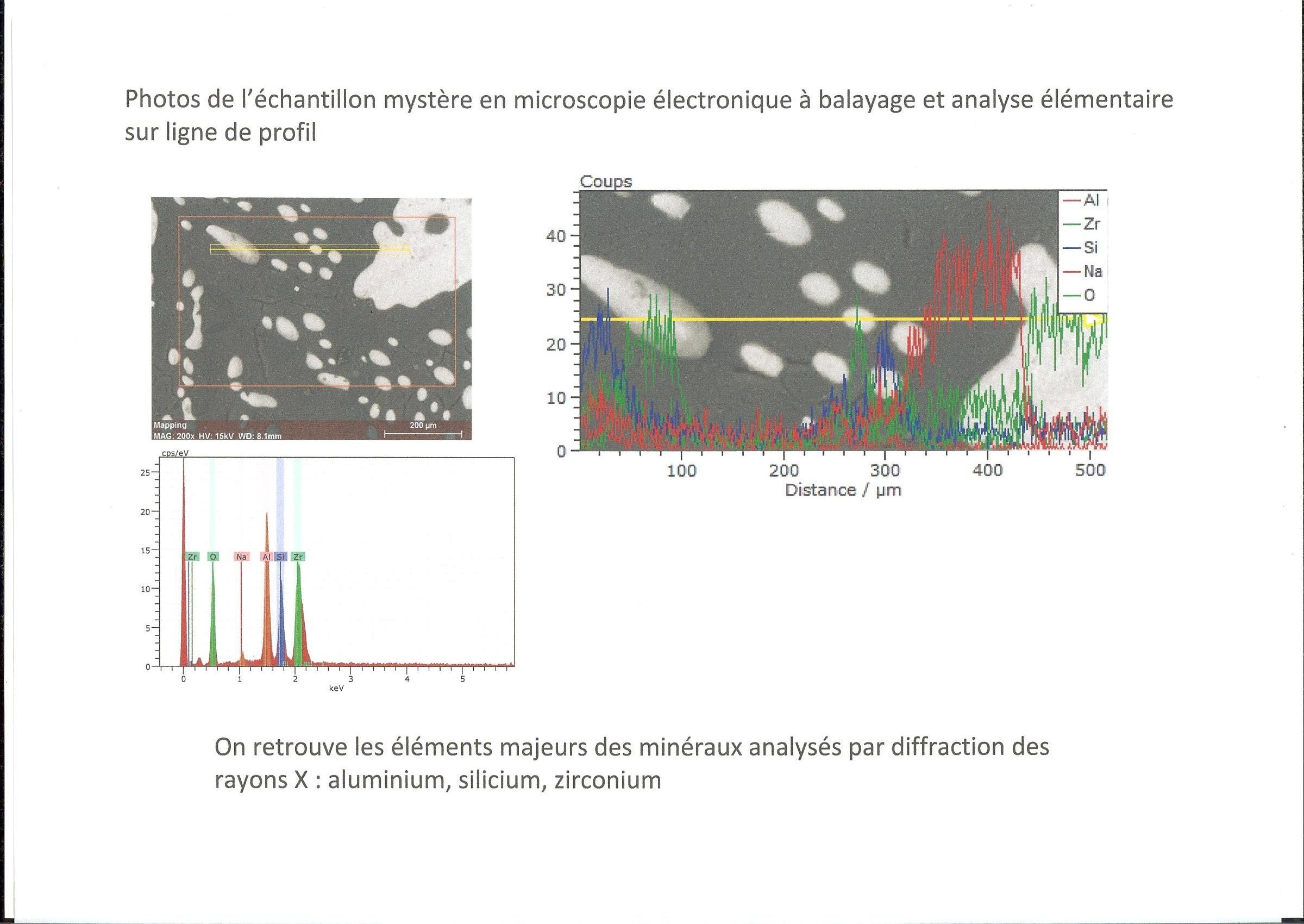

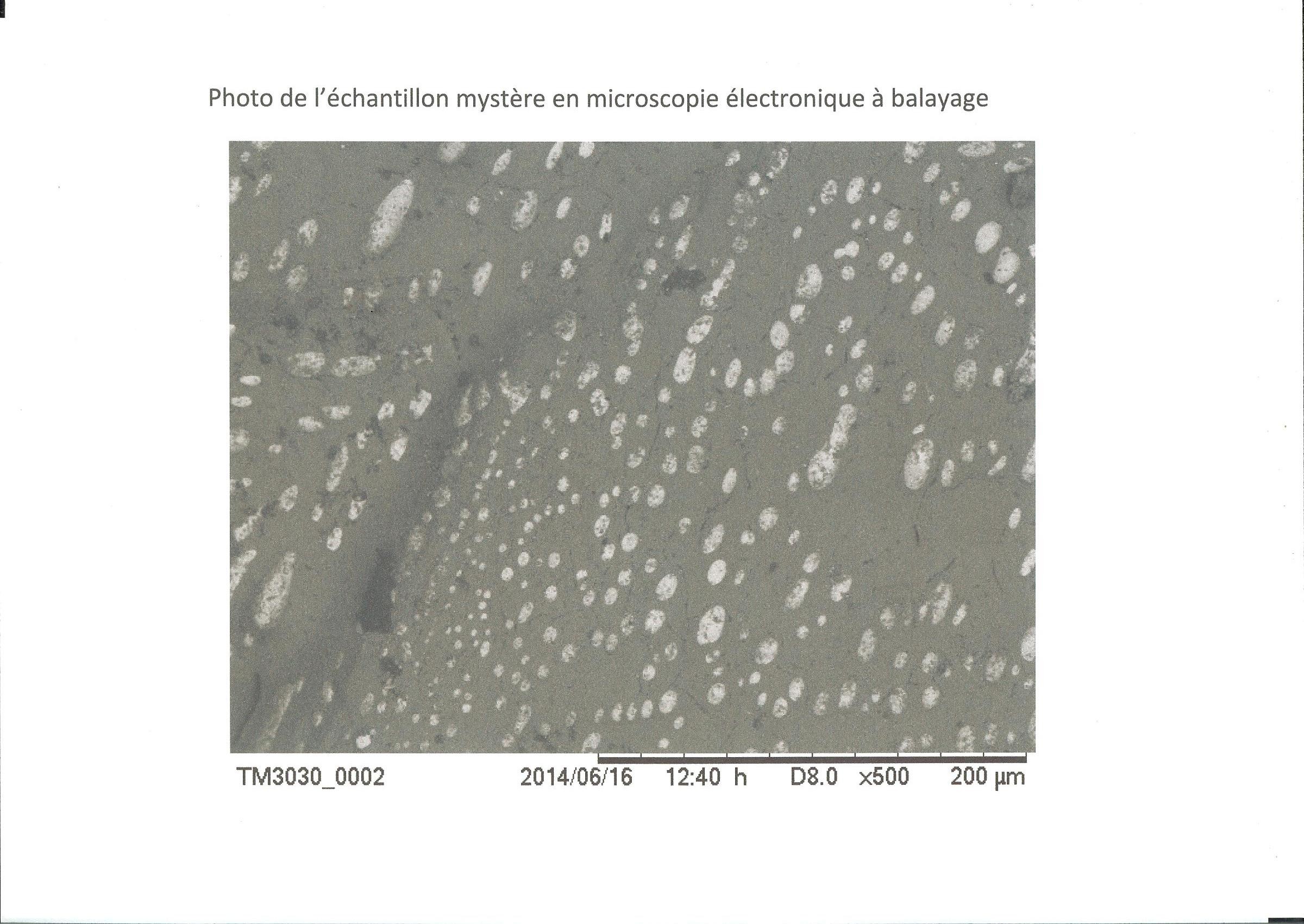

j'avais fait un post la dessus, et ne sachant pas ce que c'était j'avais fait faire une analyse par
le laboratoire de l'université de Créteil, et les résultats ont été les suivants:
Zirconium, corindon, mullite, sillimanite, aluminium, silicium, minéral de synthèse je joints les analyses.
Mais je ne sais pas si c'est ça, c'est une impression de ressemblance.

Zirconium Corindon Mullite Sillimanite Aluminium Silicium minéral de synthèse 1.JPG
Zirconium Corindon Mullite Sillimanite Aluminium Silicium minéral de synthèse 2.JPG
Zirconium Corindon Mullite Sillimanite Aluminium Silicium minéral de synthèse 3.JPG
Zirconium Corindon Mullite Sillimanite Aluminium Silicium minéral de synthèse 4.JPG
Zirconium Corindon Mullite Sillimanite Aluminium Silicium minéral de synthèse 5.JPG
Zirconium Corindon Mullite Sillimanite Aluminium Silicium minéral de synthèse 6.JPG

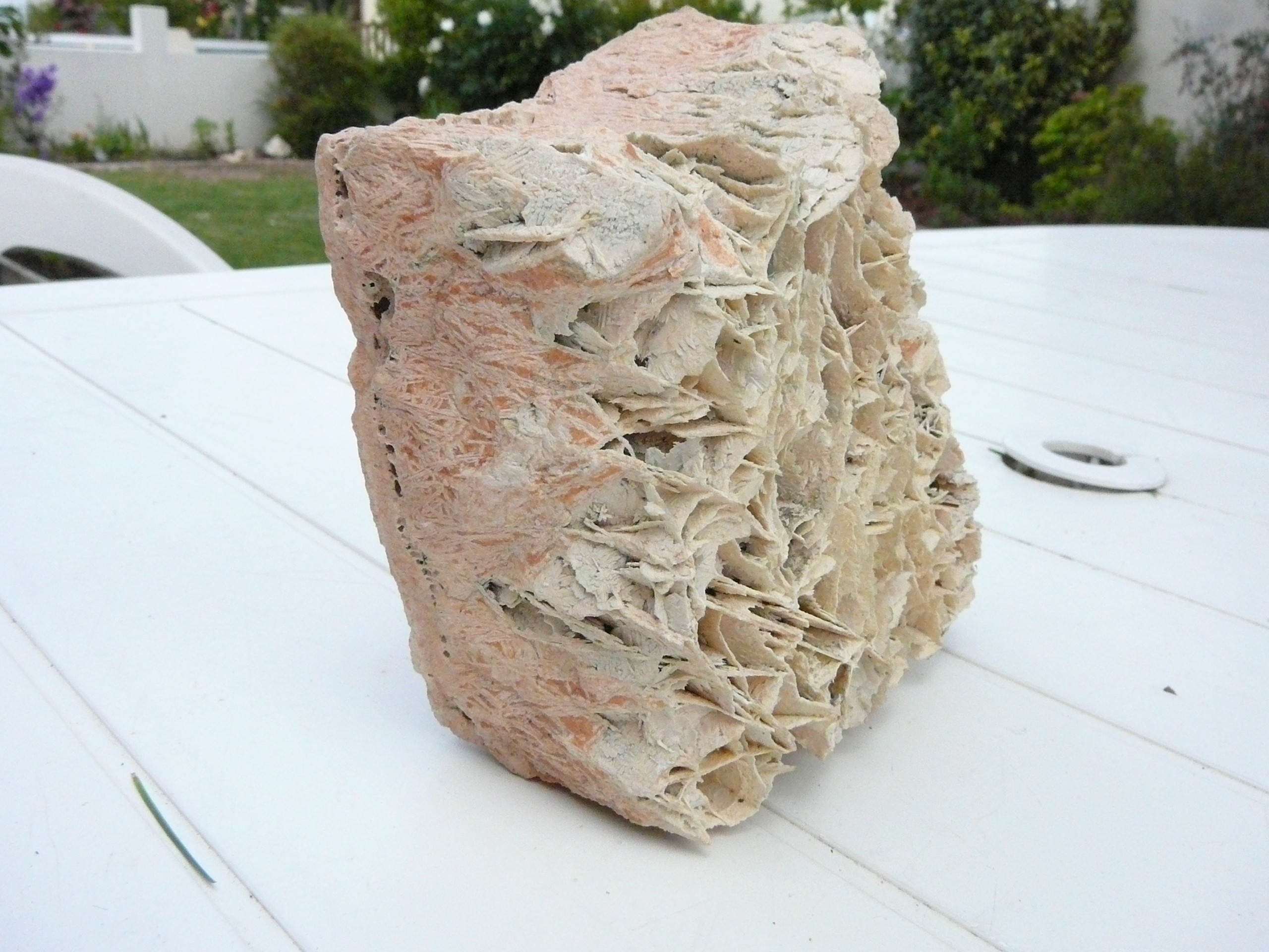

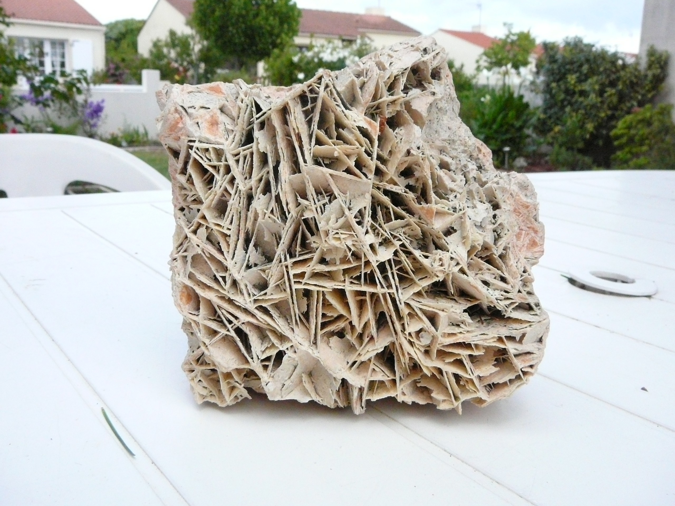

La réponse d'ICeTea est très probablement la bonne.
J'ai retrouvé ses 2 réponses à des demandes antérieures sur des pièces semblables.
Le couteau raye bien une ailette sur le coté mais j'ai réussi à rayer un verre sur une ailette.
Ma pièce est plus alvéolée et jusqu'à la base. Elle a au moins une certaine esthétique.
Je photographierai le dessous samedi mais il confirme l'origine du four.
Merci pour les réponses.
Al, Si, Zr, c'est ce que l'on a dans de l'émail habituellement, avec les minéraux usuels des céramiques.
Il peut y avoir aussi du Fluor, mais ce n'est pas facile a detecter avec un MEB.
Cristallisation a partir de la paroi d'un four à céramique, je suis bien d'accord.
