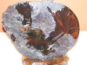

Salut à tous,
De retour de Rép. Dominicaine, j'ai ramené des pièces d'ambre. Un truc infaillible, dans l'eau salée, l'ambre flotte et le plastique coule. :content:
c'est pour cela que l'on en retrouve sur les plages de la mer baltique.
