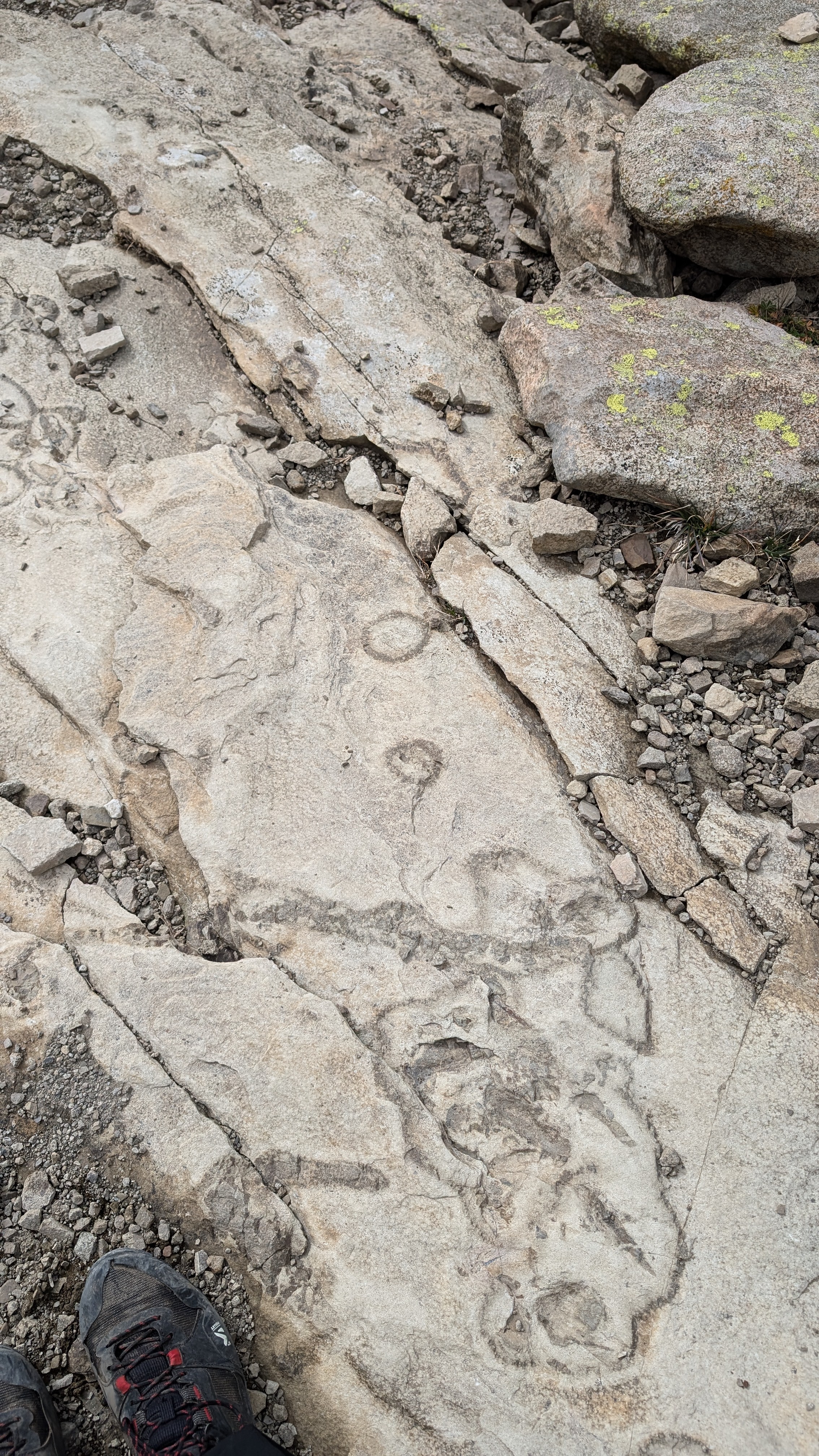

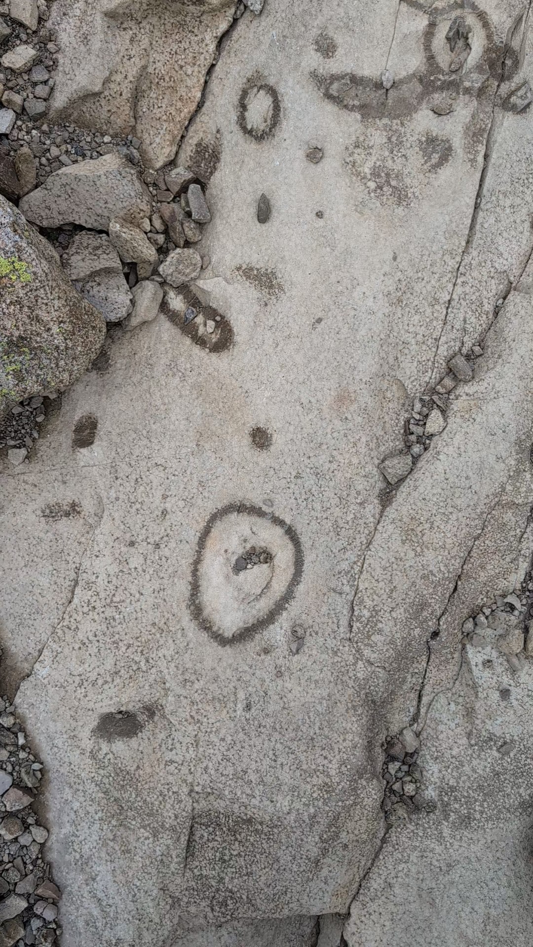

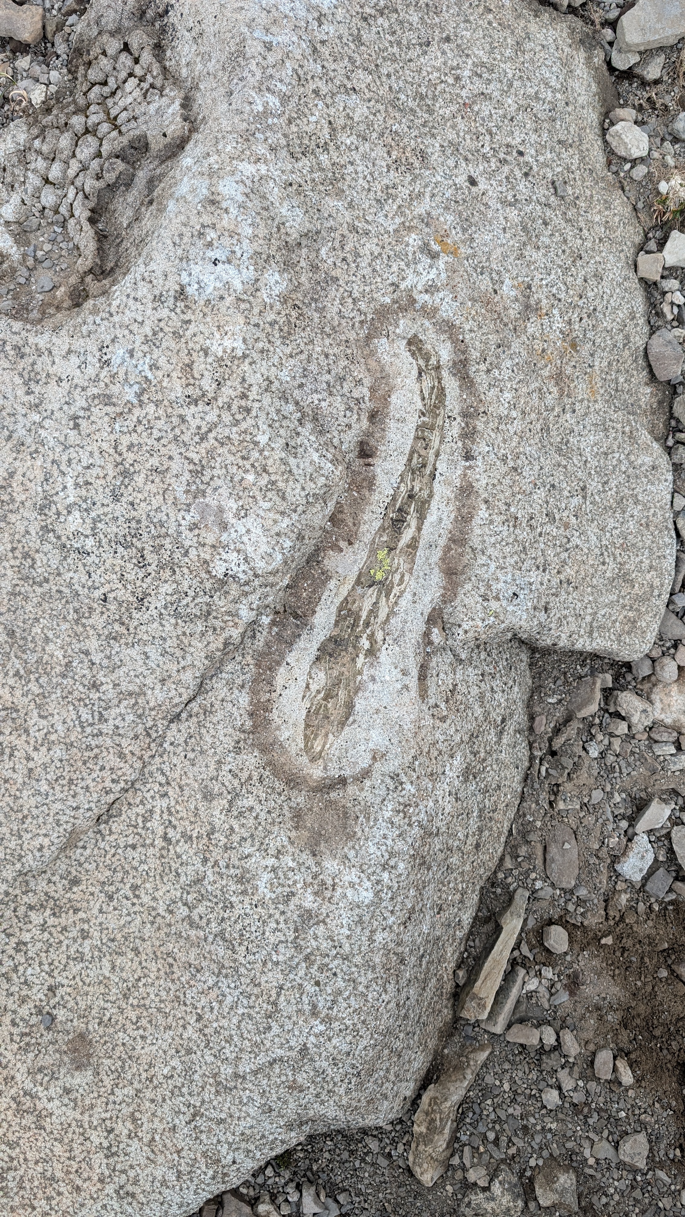

Je suis totalement novice pour ne pas dire que je n'y connais rien en fossile. J'aime simplement me balader en montagne. Je suis tombé sur ces formes étranges que je n'avais jamais observé auparavant. Il s'agit de cercles bien définis qui se trouvaient sur la roche, ainsi qu'une forme également inhabituelle.
Si quelqu'un peut me renseigner d'où cela peut-il venir, même s'il ne s'agit peut être pas de fossiles.
Merci.

Vu que le massif des Ecrins c'est quand même principalement des roches cristallines, et à la vue des photos ca me fait penser à des inclusions dans un granite du type granite de la Lavey causées lors de la formation des dits granites et mis au jour par l'érosion.
Un peu plus de précision sur la localisation aiderai parce que Massif des Ecrins non loin de Gap c'est très vague...
On dirait bien un fond de granite (dans le coin on est dans du socle, ça me parait sur. Une photo semble montrer une enclave de roche métamorphique dans du granite avec une belle auréole réactionnelle, balaise même ?

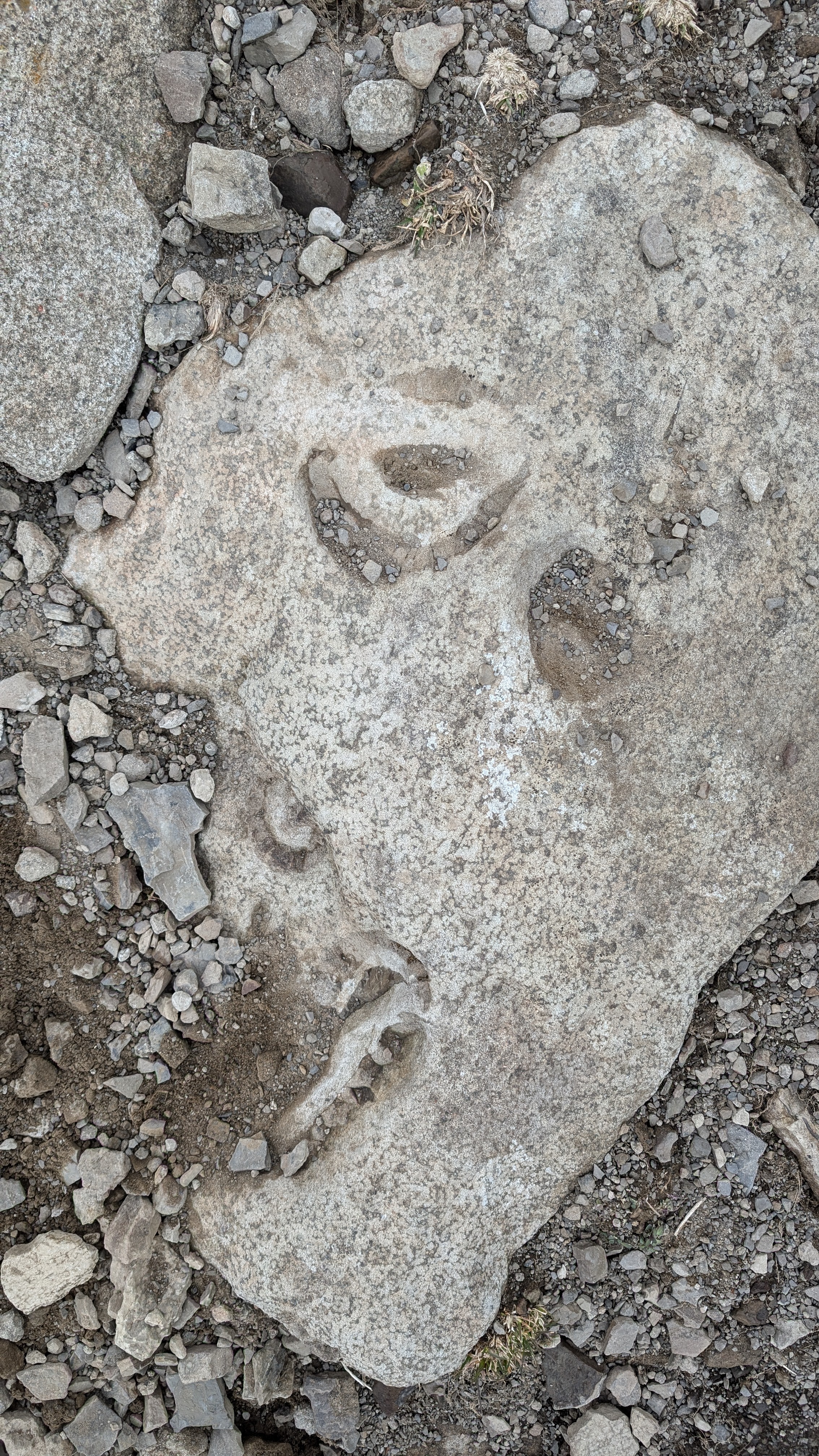

Ce sont des grès !
avec des niveaux à charbons (pas top), et des niveaux à ... ça
De mémoire c'est interprété comme des "galets mous" et (si j'ai bien tout retenu) ce serait des masses ovoïdes d'argiles qui en tombant dans des sables volcaniques se seraient déformés sous l'impact. Il faut lire Waibel (these 1990), Saliot (Bulletin de Minéralogie, 1982), Plotto (Thèse, 1977), Perriaux (Géologie Alpine, 1968) et/ou Beuf (Travaux du Laboratoire de Géologie de Grenoble, 1961) c'est décrit quelque part dedans.
En tous cas rien à voir avec du granite ou une quelconque roche du socle

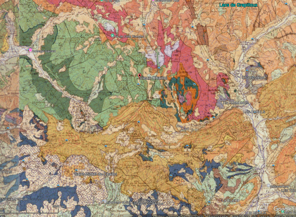

Ca dépends de par ou tu viens pour arriver au Vieux Chaillol... il y as aussi les granites et des mgmates dans le coin... Entre autre en montant depuis Champoléon.
Bon ensuite c'est vrai que la majorité des roches du coin sont des niveaux sédimentaires fortement bousculés...

Non, ça ne dépends pas. Les grès des images sont au sud du Vieux Chaillol et de Champoléon (le jaune à points sur ta capture d'écran), les roches du socle vertes et roses sont au nord de cette formation là, le Vieux Chaillol en est constitué.
C'est dans cette formation de grès (plusieurs centaines de mètres d'épaisseur, rien de "bousculé") qui contient les fissures à prehnite que j'ai décrites il y a quelques années déjà (tu trouveras la référence du texte sur mindat)

Où trouves tu la carte avec la légende ? Merci.
Expand
Sur "infoterre", le site du BRGM, la notice est normalement téléchargeable à partir de là, sinon la couche est interrogeable directement à partir de là. Si tu connais la référence (c'est de la forme 0870N)  tu peux la trouver directement via google

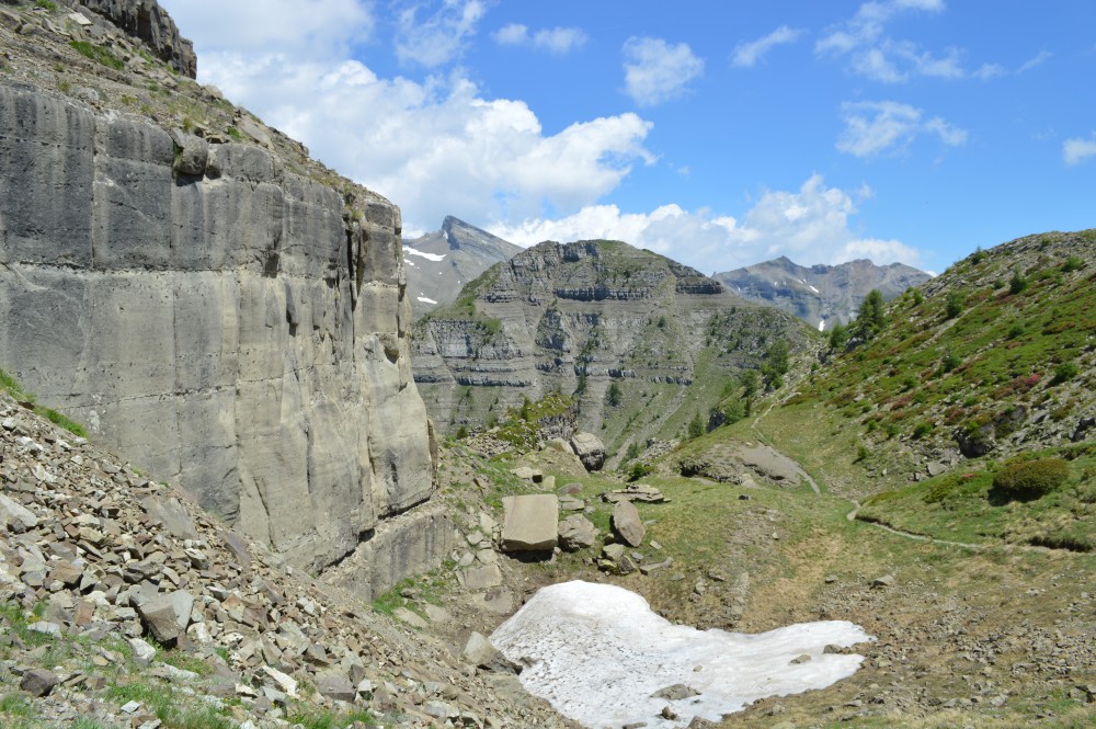

depuis pas loin du col du Viallet vers le nord est, le vieux Chaillol est hors champs derrière la barre de grès
