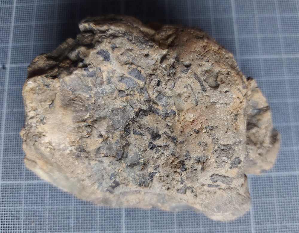

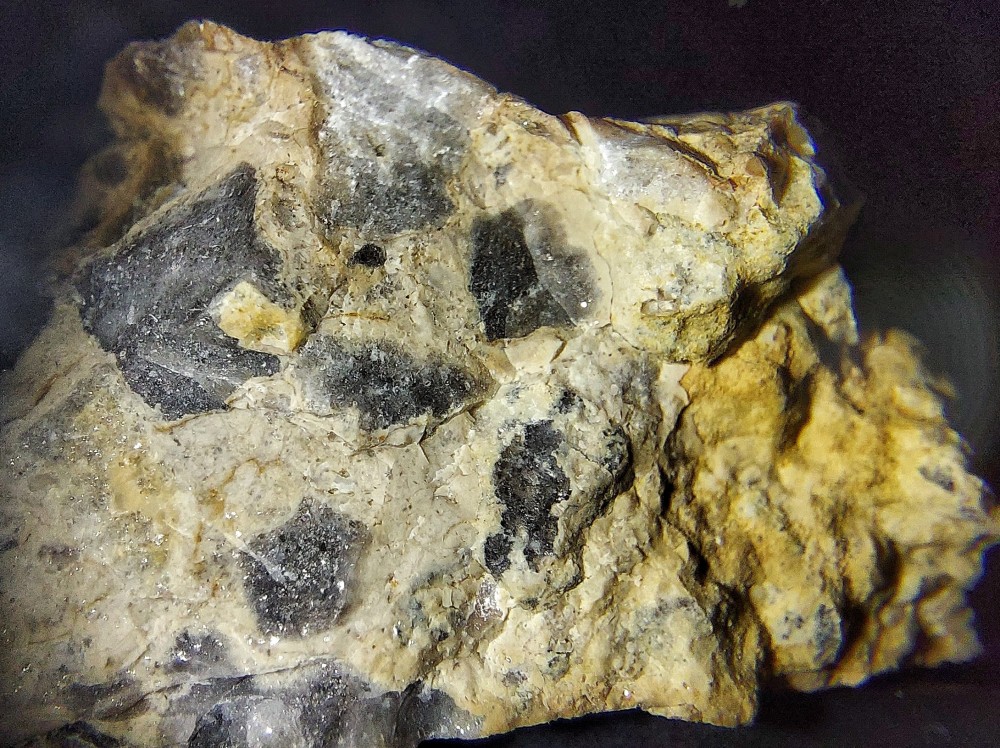

J aurai besoin d'aide pour identifier ces pièces.:help1:
Il semble y avoir 2 types de minéraux agglomérés ?
Quelques tests:
-Raye le verre
-N ai pas rayé par une lame.
-Pas de réaction à l' acide sur différentes parties.
-Aucune trace de couleur sur plaque de porcelaine
Svp :hi:

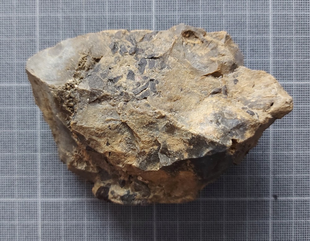

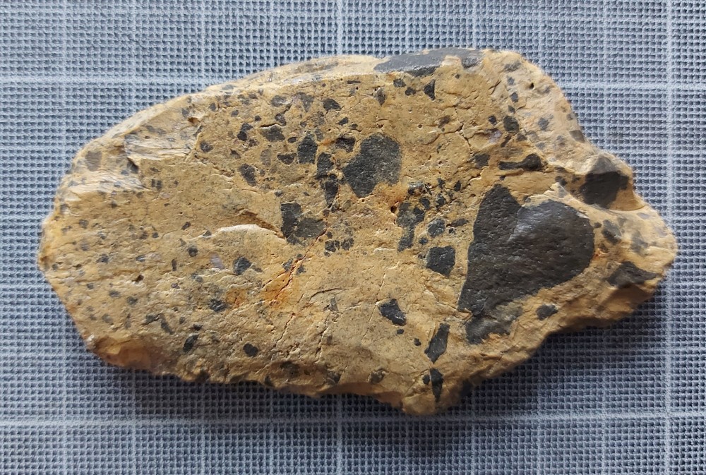

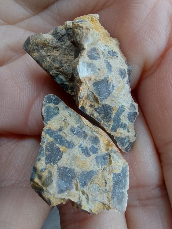

Une autre pièce.

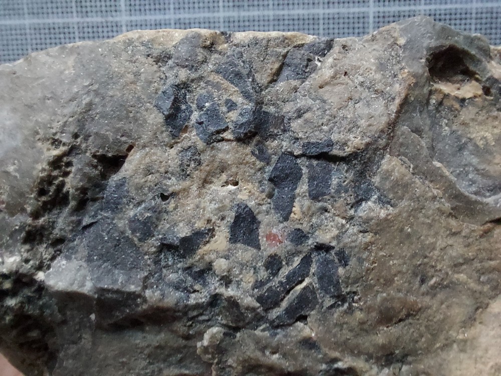

La dernière pièce avec une cassure fraîche.
Dans quel contexte a été découverte cette roche ? S'agissait-il d'un affleurement (roche en place)?
Si la roche est de type sédimentaire, il pourrait s'agir d'un conglomérat de type brèche (à éléments anguleux).
Mais cette roche pourrait ne pas être sédimentaire... (il existe aussi des brèches volcaniques par exemple)
Tout a fait d'accord avec @Geo-Algérie, au moins un lieu.
Tu as une roche qui semble hétérogène.
le test HCl est négatif, pas de carbonate.
Comme @Geo-Algérie, on pense à une volcanite. Tuff. ignimbrite.

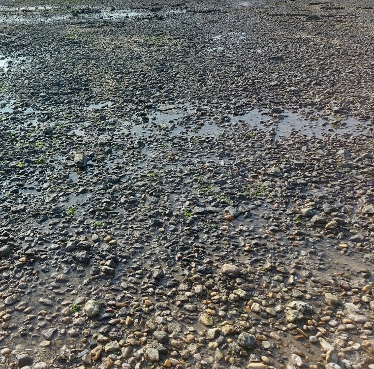

La roche que tu présentes est un peu émoussée, ta photo générale montre des galets  bien arrondis ( on voit des galets de quartz),  des galets  émoussés, et des galets plus anguleux. On a pas une disposition des galets comme dans une rivière, même si à la louche le courant semble venir de la gauche de la photo.  Une indication sur le lieu nous donnera une idée de la source.
Pour aider, donne nous le lieu.
Le temps de récupérer les infos...

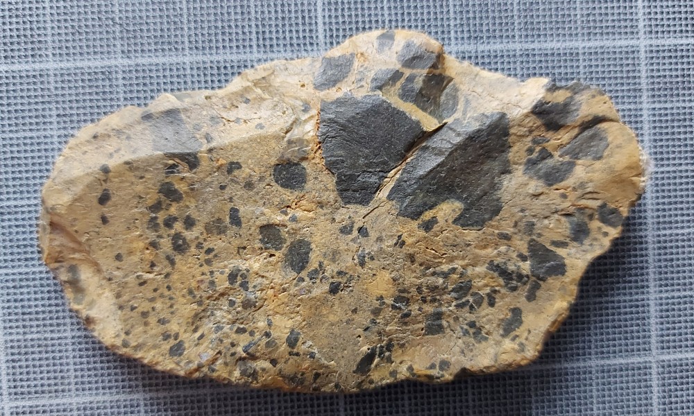

Cela provient de la Baie de Bourgneuf dép.44. Face à Noimoutier.
Selon les sources de la personne qui m'a donné les pièces,
Plage de sables, et à marée basse  des roches roulées,
,côté 44.
( comme sur la photo)

Oui c'est bien une brèche d’après la morphologie des fragments sombres. Reste a savoir ce que sont ces fragments.
Comme il n'y a pas de réaction a l'acide, on dirait des fragments siliceux sombres (style chaille ou lydienne) cimentés par de la silice.

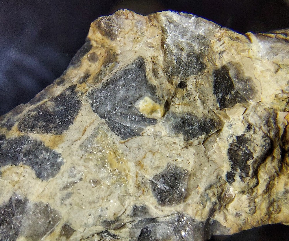

Bonsoir à tous

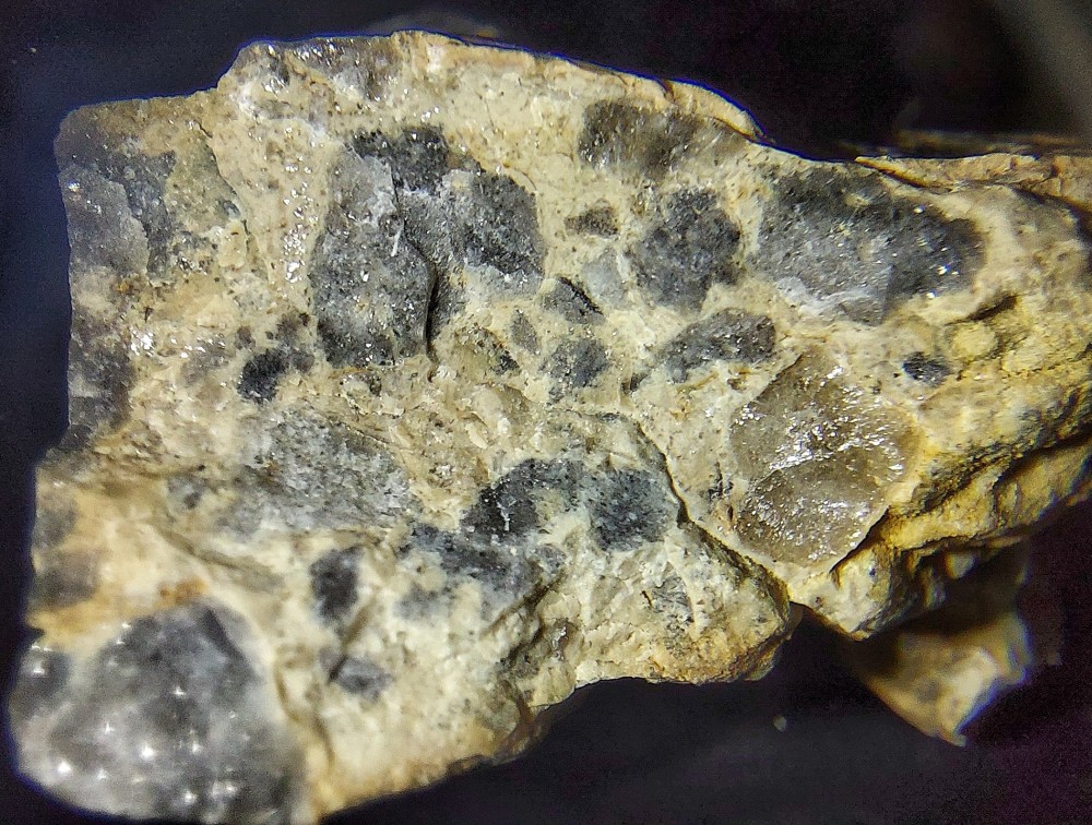

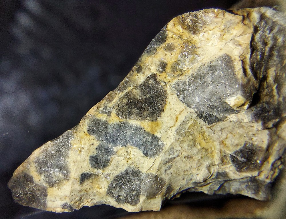

Voici quelques photos faites sur les cassures fraîches (sur 2 petites pieces de 2 à 3 cm de longueur max)
Photos réalisées à la lumière artificielle avec une loupe x30.
Avec un smartphone...
bonjour,
cela reste difficile à interpréter avec ces photos.

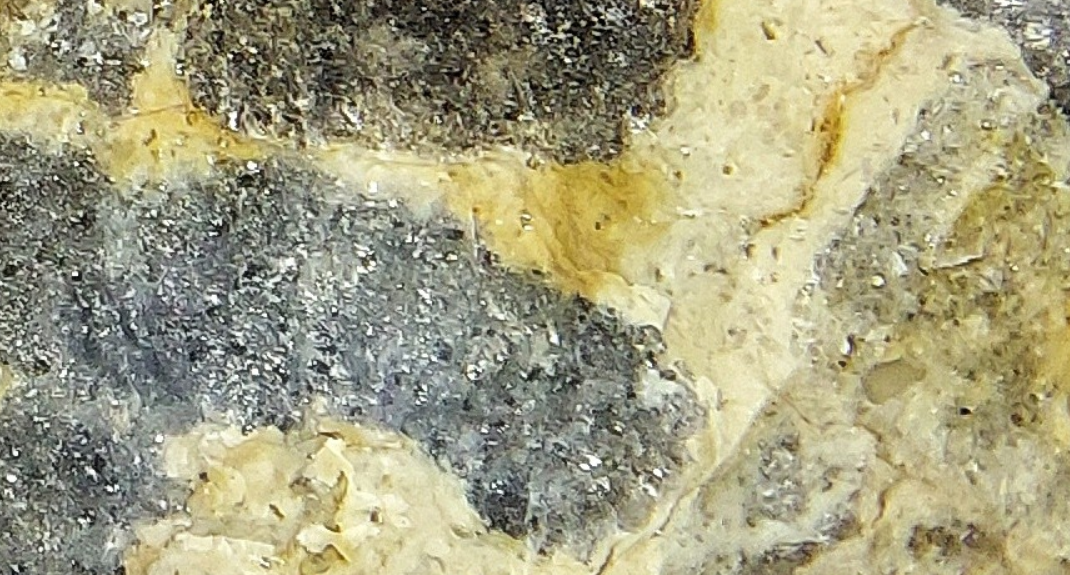

C'est d'apparence très siliceux, les plages grises ressemblent aux plages claire. Dans les plages claires,  on voit des petits cristaux sombres (du quartz?) dans une pâte siliceuse (microcristalline, calcédoine). Les parties sombres semblent constituées aussi de quartz (micro),et de quartz plus gros les petit cristaux plus sombre. Une brèche hydraulique dans quartzite?
Sur cette extrait d'une de tes photos, on voit que les bords des plages sombres ne sont pas francs. Les cristaux sombres sont présents dans les plages sombres et dans les plages claires. Dans les plages claires il y a des fins lisérés. Possible transformation de l'encaissant par des fluides hydrothermaux.
Une sorte de rafraîchissement de la roche.
