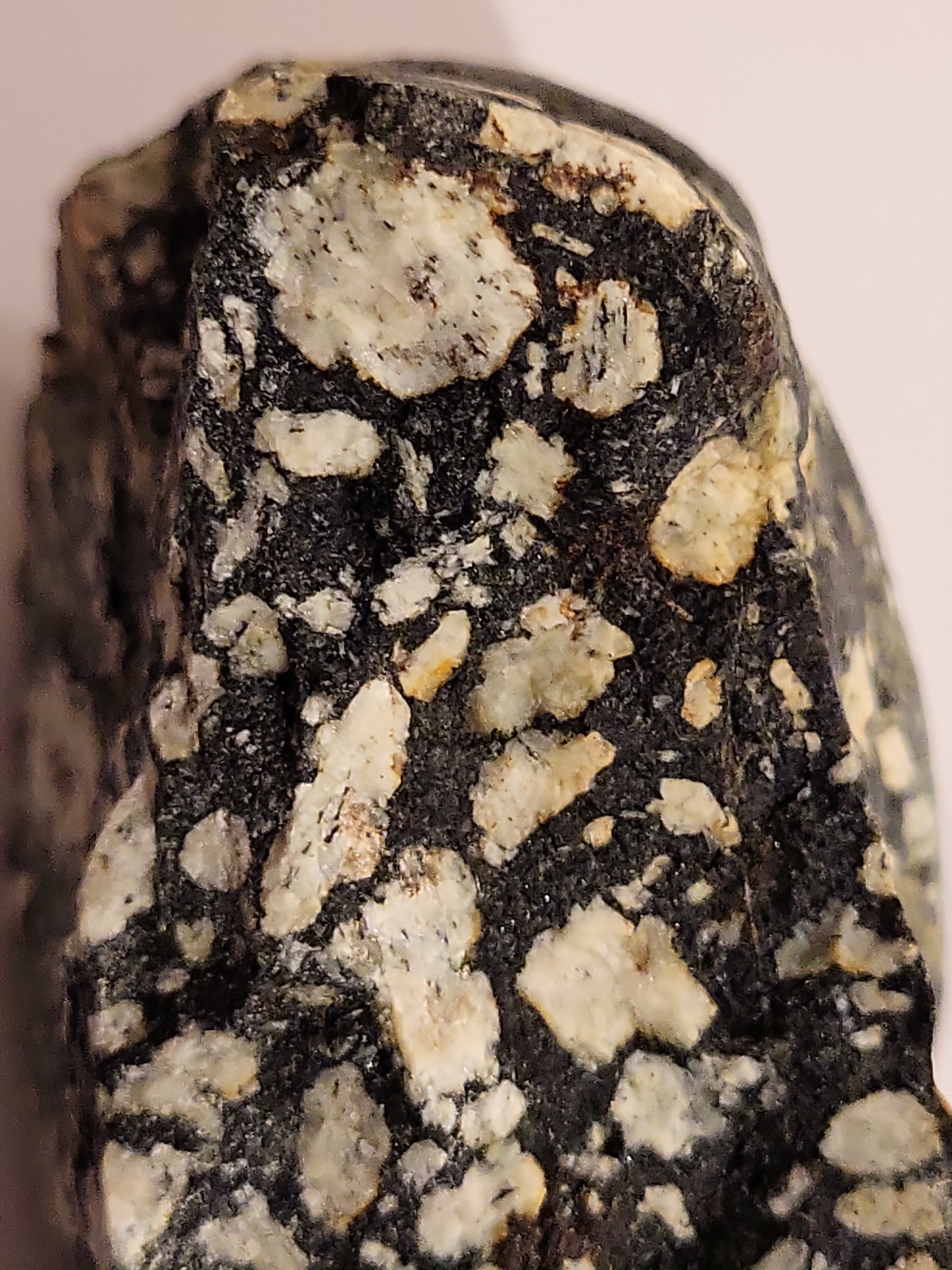

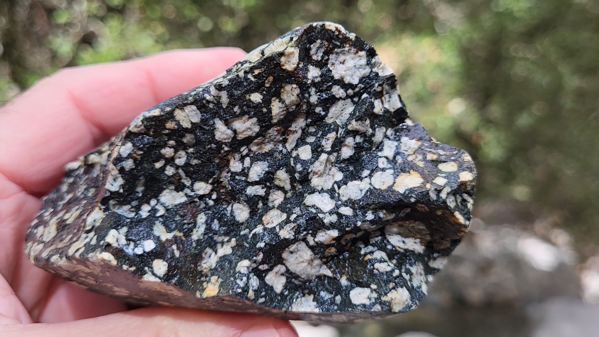

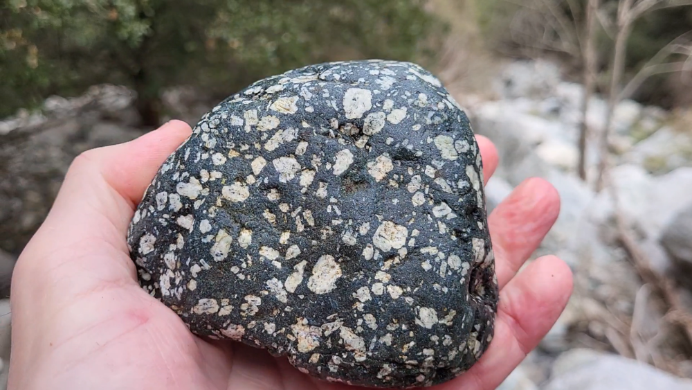

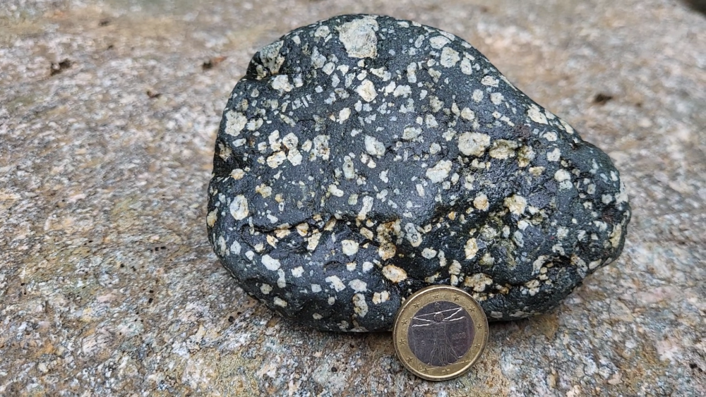

Je peux avoir tort hein. J'ai posté ça instinctivement et peut être un peu trop rapidement.
A y regarder de plus près l'aspect du "ciment" noir m'intrigue. Pas sur que cela soit compatible avec un gabbro.
Ca peut aussi être une sorte de roche volcanique, une diorite...
Attendez la confirmation de quelqu'un d'autre :etude:
Effectivement, cette seconde identification correspond beaucoup mieux à cette roche.
Grâce à vos réponses je vais pouvoir effectuer des corrections sur les publications de mes observations géologiques sur la Corse.
Merci pour votre aide et à très bientôt 👍

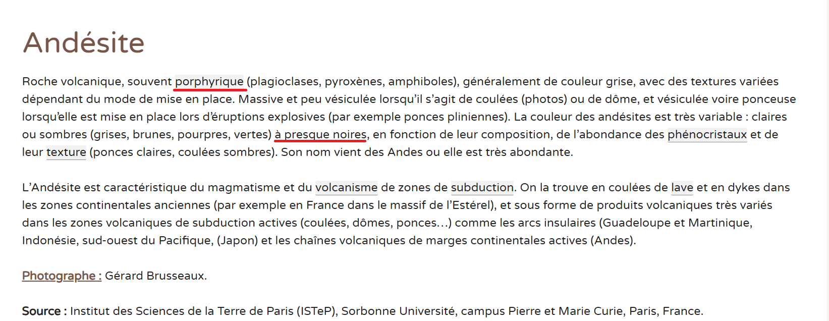

Perso, je doute fort que ce soit une andésite car le fond de la roche, entre les phénocristaux, me semble être grenue et je ne décèle aucune trace de fluidalité.
La taille des phénocristaux évoque plutôt une roche grenue ou microgrenue.
On trouve des formations andésitiques dans le Nord de la Corse cristalline (Osani) mais elles sont vertes.
La notice de la carte géologique parle de dolérite (microgabbro) pour Radule et Ponte Leccia est au bord des ophiolites alpines...
La carte qui concerne la haute vallée de la Gavrone ne montre pas de formation andésitique. Par contre, à l'amont de Bocognano, figurent de nombreux pointements de gabbro/diorite.

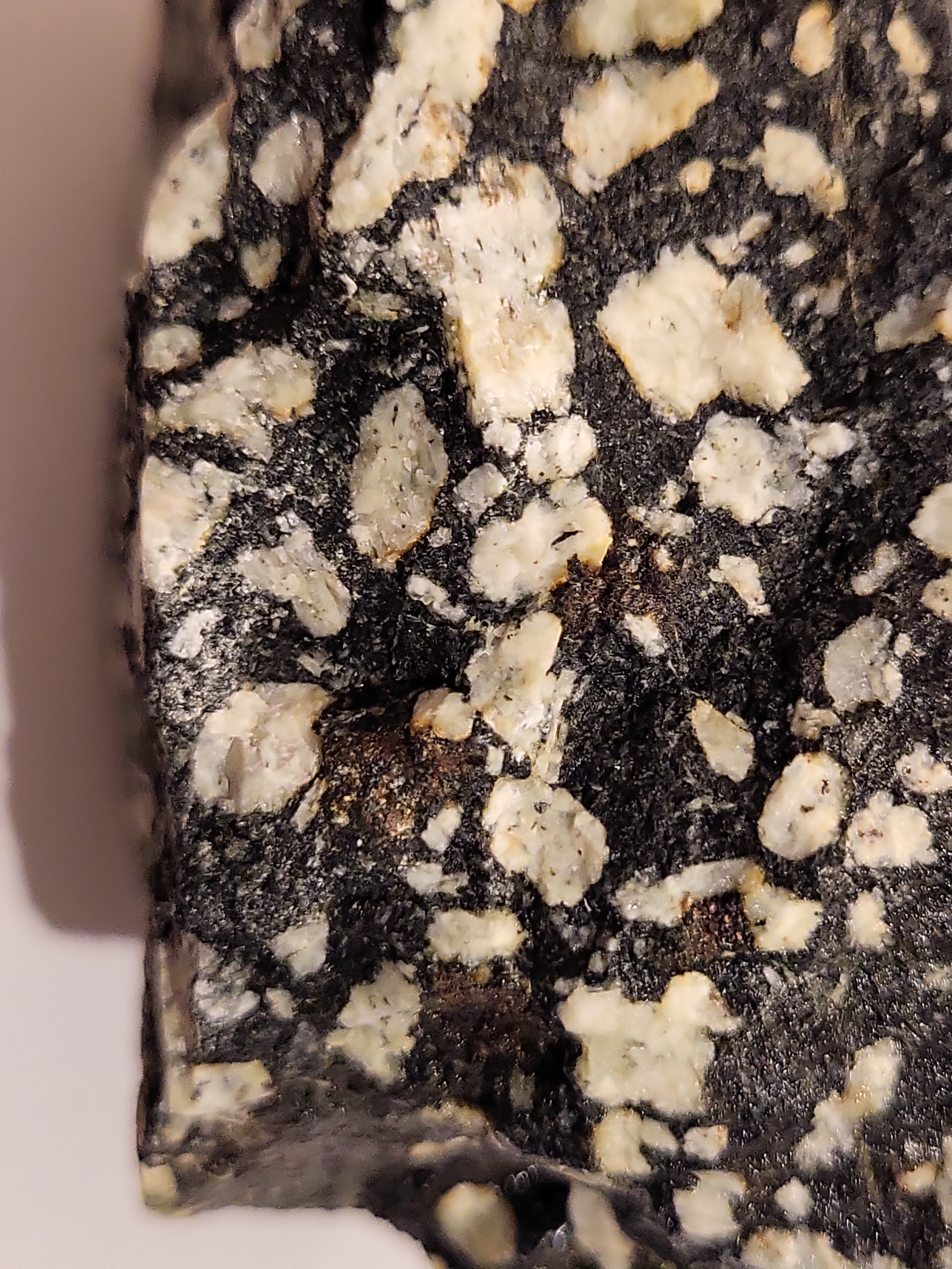

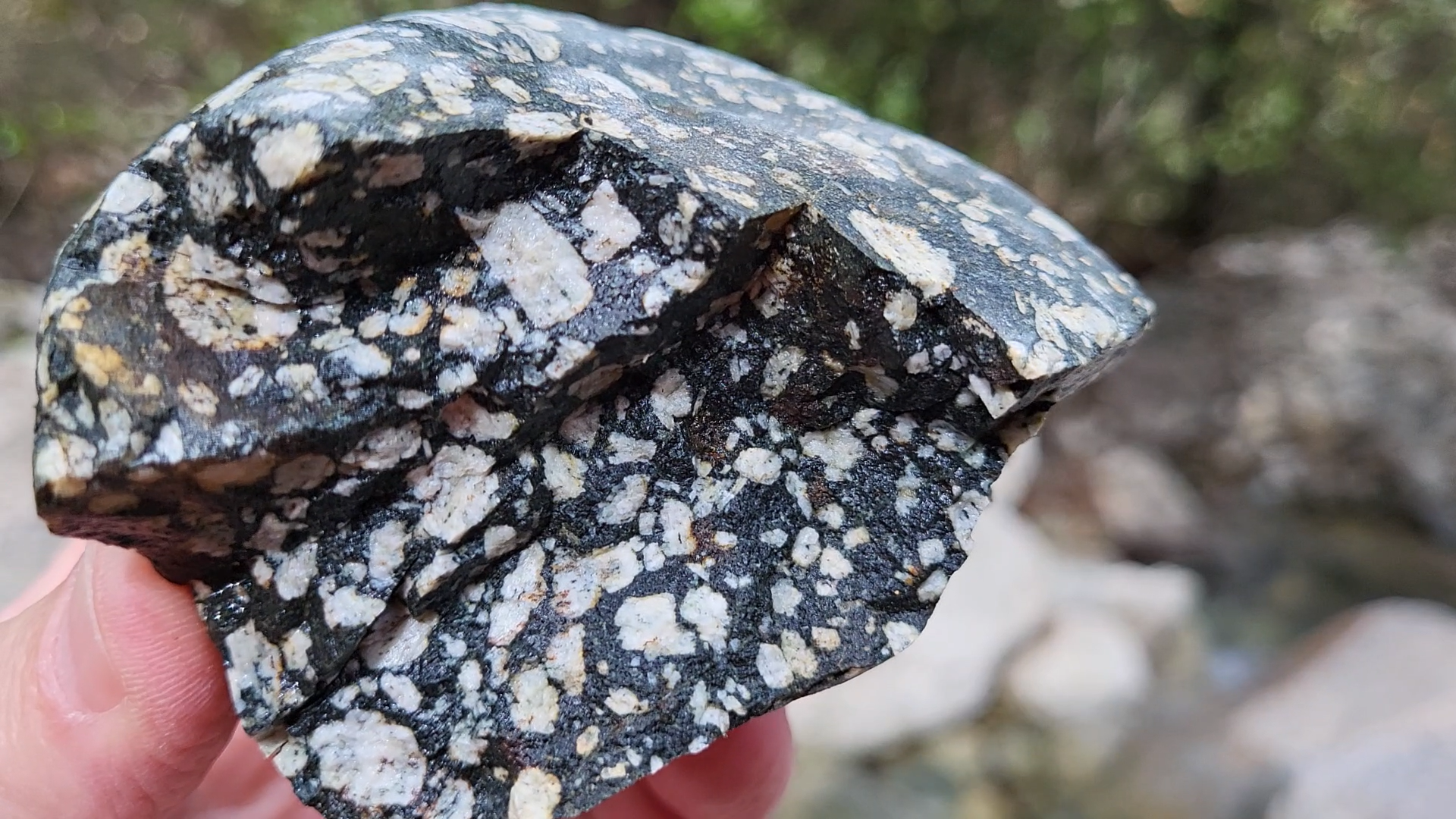

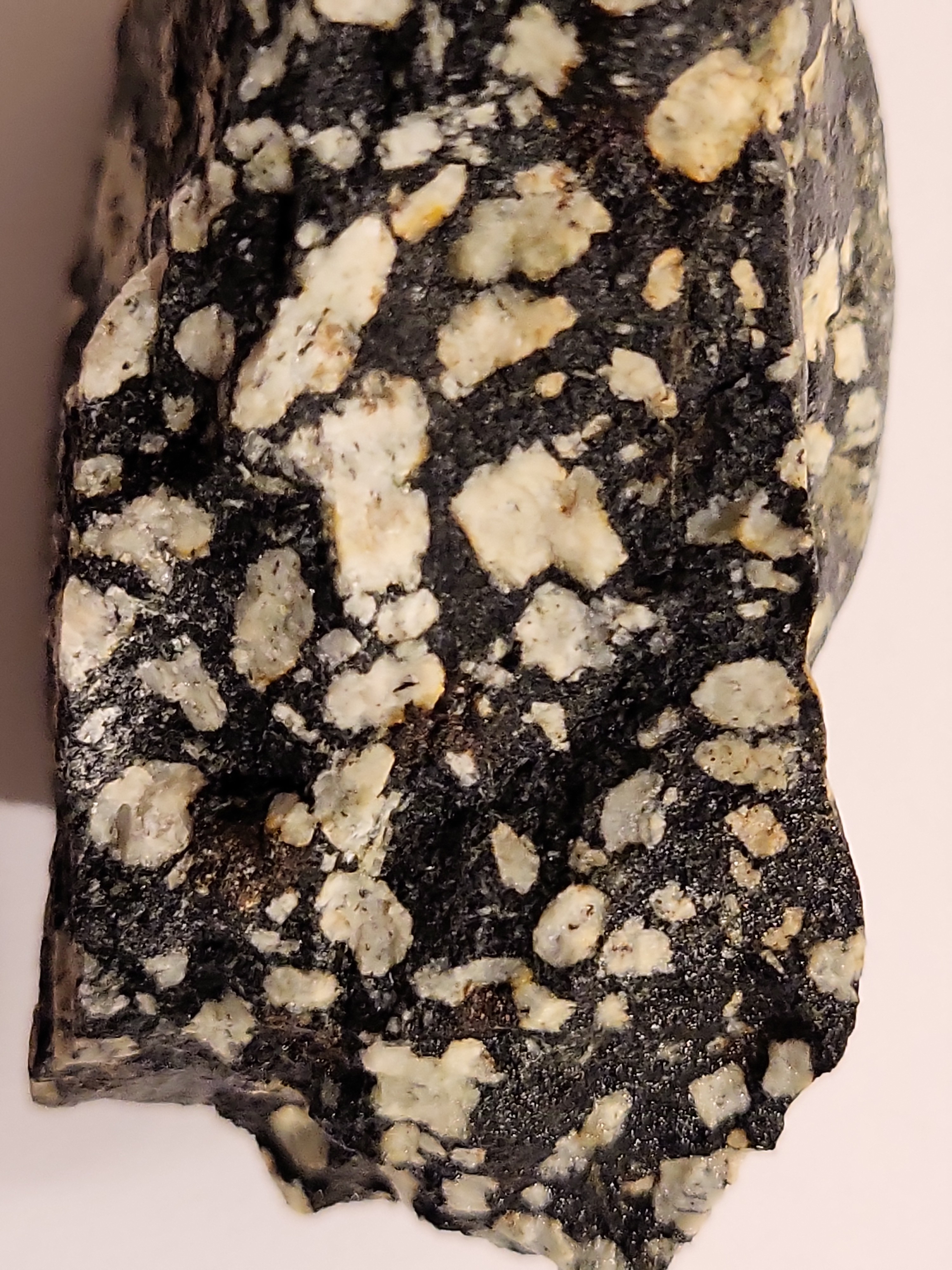

Une photo prise au travers d'une loupe, c'est faisable?
Oui, avec ces nouvelles photos on est clairement sur du plutonique et on peut éliminer le volcanique.
Le ciment me semble être une amphibole ? Avec peut être de al biotite.
Quand aux phénocristaux, c'est un plagioclase très probablement.
Merci pour la confirmation d'une roche plutonique et nous abandonnons l'idée de l'Andésite Porphyrique. Je vais de nouveau modifier mes publications grâce à vos connaissances. Cela faisait bien longtemps que j'hésitais sur l'identification de cette pierre.
Il y a 11 heures, AMEDE a dit :
Plutonique, oui, mais probablement une enclave microgrenue dans le granite central. Comme il peut y en avoir plusieurs familles, et que par malchance dans ce granite le feldspath potassique aussi est blanc, c'est assez difficile à préciser. Globalement, c'est assez sombre pour être une diorite microgrenue. Pour préciser sans avoir recours a une analyse chimique il faudrait :
- bien vérifier à la loupe qu'il n'y a pas de quartz (gris) dans les taches claires
- voir la matrice sombre d'un peu plus près ou un peu plus net pour voir d'éventuelles amphiboles en phénocristaux : on cherche des taches sombres un peu allongées comme ce que l'on devine au centre de ce détail de votre dernière photo :

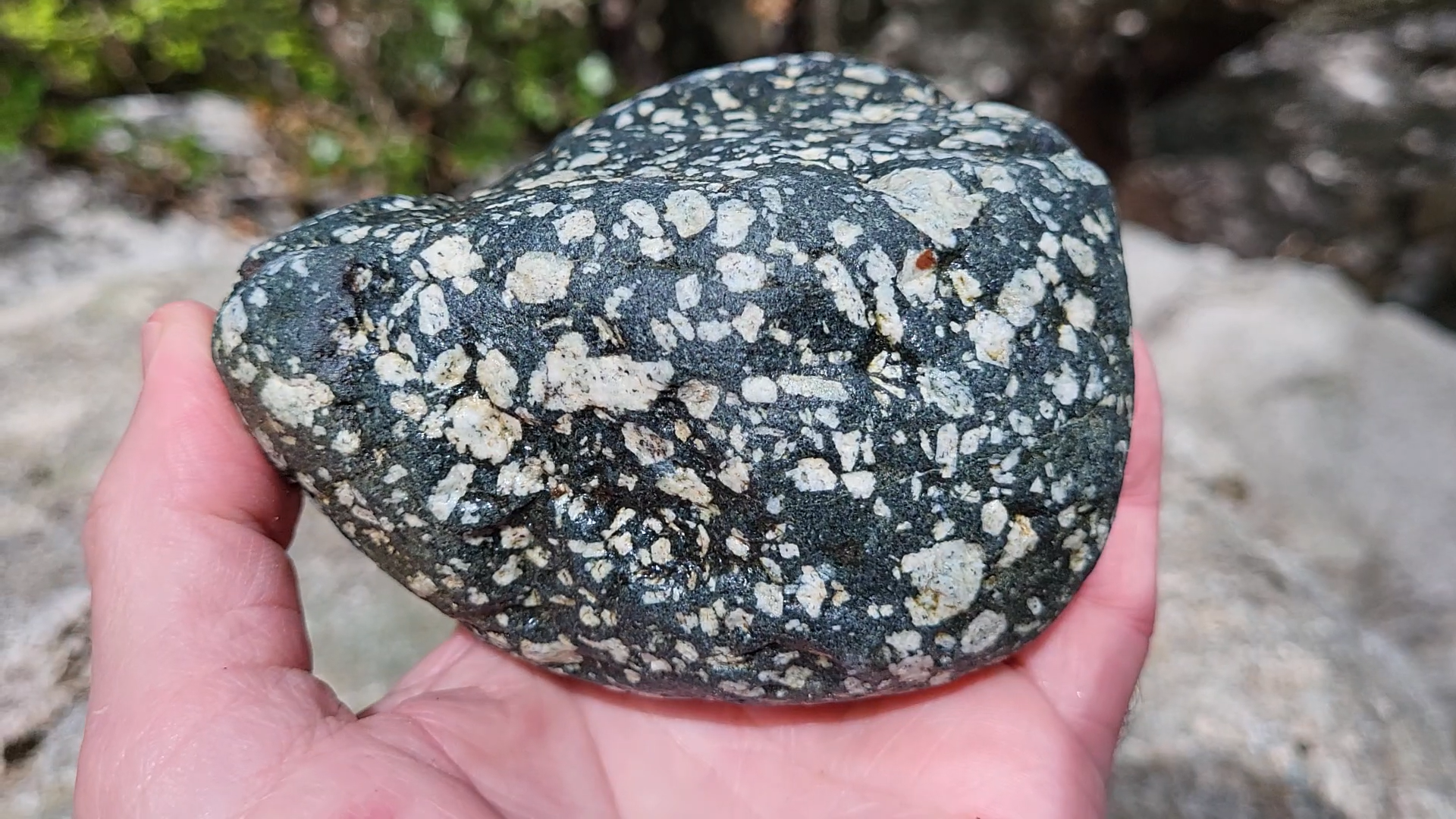

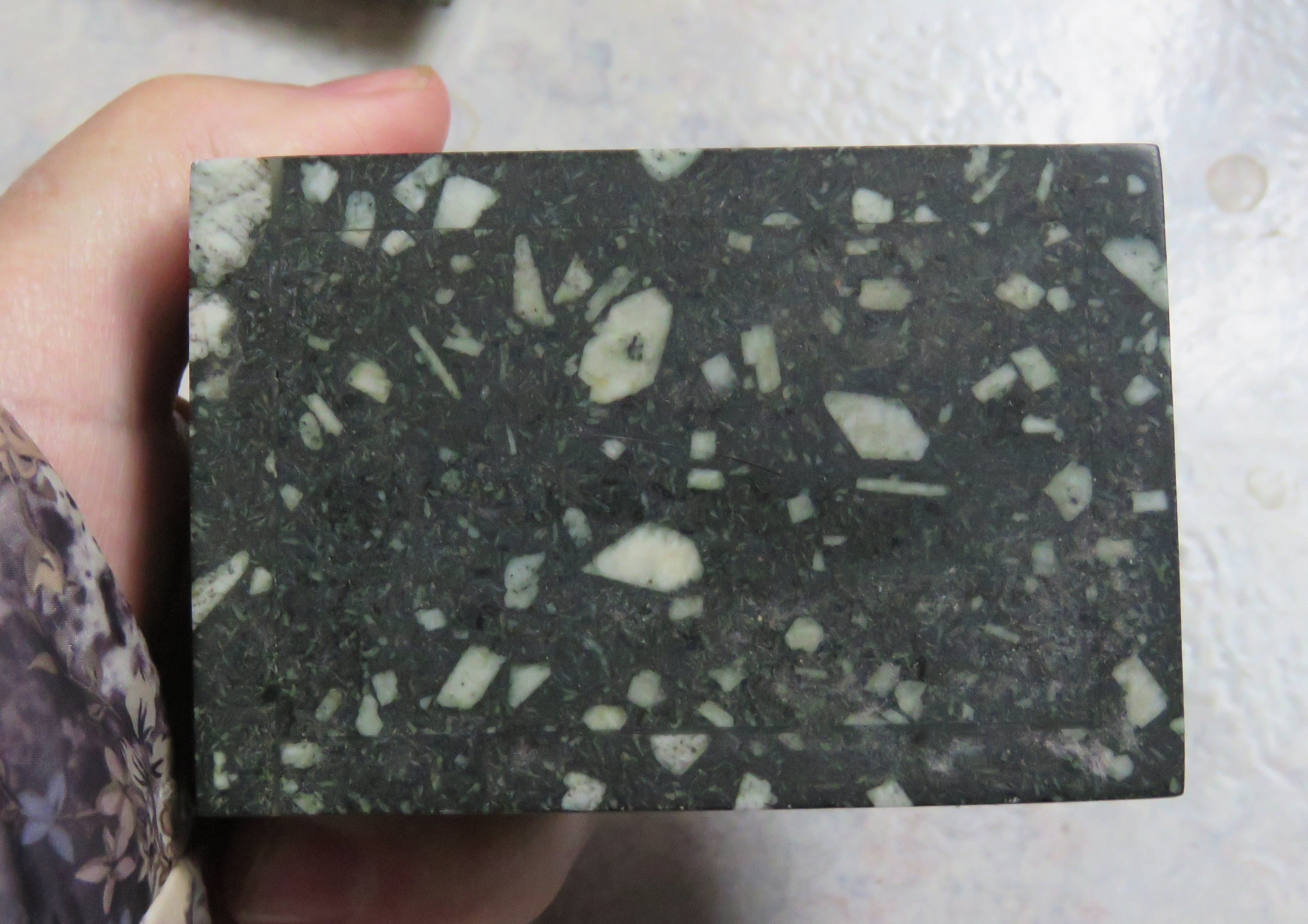

A titre de comparaison - et d'identification donc pour moi aussi ! -  voici des images de la roche que j'ai trouvée à Radule, non loin d'une cascade, dans une zone relativement plate de la vallée. J'étais restée sur une identification en tant que "porphyre vert antique". Un filon d'environ un mètre de large et une dizaine de mètres de long y était visible à l'affleurement, sur le sol rocheux lui-même. Le filon paraissait plus sombre que l'encaissant. Malheureusement, pas de photos ! J'ai ramassé une seule volante, de quelques centaines de grammes, dans un ruisseau à proximité immédiate. La couleur du fond est un vert très foncé, presque noir.

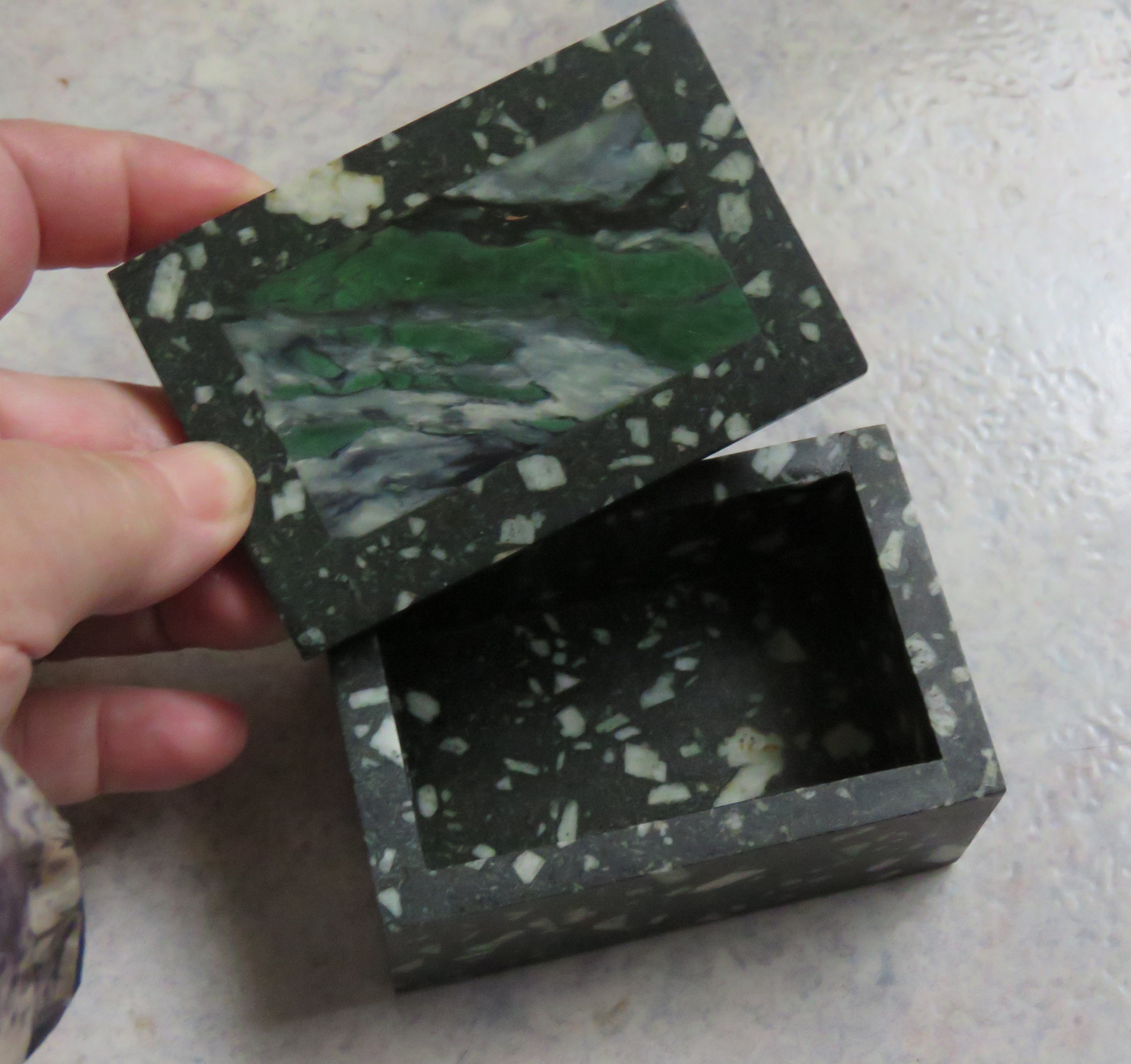

Je l'ai sciée pour l'utiliser dans plusieurs objets, dont cette boite, où elle est associée au gabbro à smaragdite d'Orezza.
