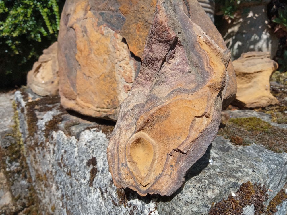

Complètement néophyte en géologie, je souhaiterais pouvoir trouver des précisions à propos de ces roches qui affleurent le long d'un "filon" dans mon village natal sur la commune de Juillac en Corrèze (altitude environ 400m autour du bassin de Brive-la-Gaillarde). Il y a surtout dans les environs des affleurements granitiques.
Elles sont de tailles très variables, composites avec des parties friables (grès ?) et des parties plus dures formant des cavités, des zones planes, des plis et ondulations. Ces exemplaires ont été révélés à la surface après des labours.

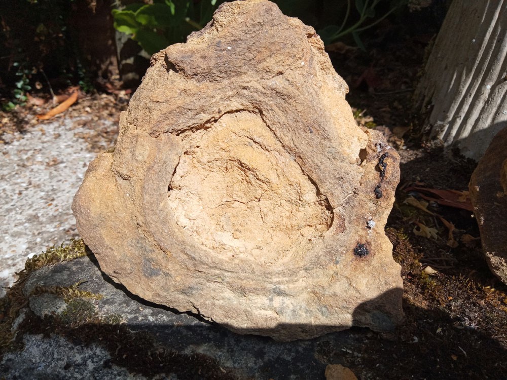

La photo 2 a une forme originale en demi-cercle avec une base plane de 35cm.

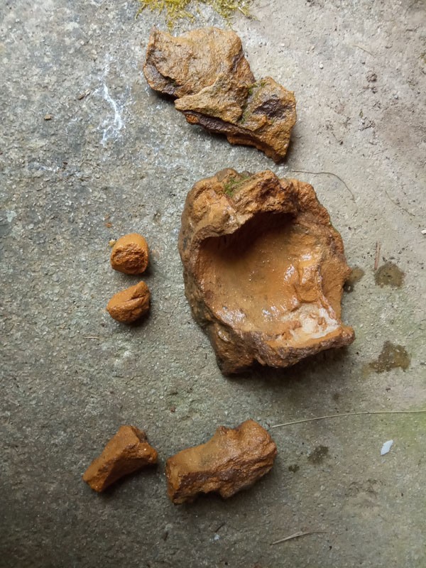

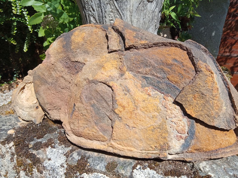

La roche de la photo 3 a été "décortiquées"> résultat final en photo 4 : La partie en grès centrale est partie avec de l'eau et un grattoir, au centre une petite boule - en grès également - plus dense qui a été coupé en 2 mais qui n'a rien révélé (j'ai pensé à un élément autour duquel se serait formée la roche).
Le test à l'acide a donné un résultat négatif, pas de bulles. Test négatif également à l'aimant.
Seraient-ce des concrétions ferrugineuses ? Sont-elles naturelles ou issues de restes archéologiques ? Qu'en pensez-vous ?
concrétions de limonite (en mélange avec des éléments siliceux [grès] et d'autres oxydes de fer éventuellement, et souvent un 'coeur' argileux encore présent ou disparu, d'où un vide dans ces concrétions), on les trouve également sous l'appellation 'aétite'
Ces concrétions sont connues dans le permien du 'bassin de  Brive', à Juillac et vers le Terrassonnais.
